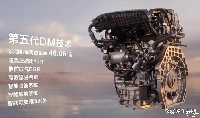

处于好奇我查了一下资料,这款型号BYD472QC的发动机,压缩比16:1
,马上就明白了,那款丰田RAV4的5AR-FE发动机压缩比只有10:1!要知道长城最新推出的H5柴油版发动机GW4D20M压缩比也是16:1。
所以出现类似柴油机的粗糙颗粒声音就不奇怪了,为了热效率将压缩比提升到和柴油发动机一样!而且也和柴油发动机一样,功率都不大!最大的优势就是热效率高,能省油!
既然大家都是这样,也就没必要纠结啥了,将就着用吧,给厂家一点技术进步空间
