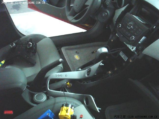

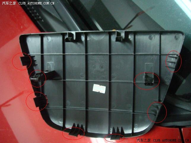

先用刀子把原来的胶盖翘起(注意不能太厚身的,薄一点,够硬的刀)
注意,要提醒一下大家,科鲁兹的中控面板的灰色塑料壳,表面通用上了一层类似橡胶的东西,所以大家感觉中控台的表面有点软,像真皮的感觉。拆下盖子后就会发现,胶盖的里面是没有碰这层橡胶的东西的,直接就是硬塑料。所以撬的时候一定要小心,不要把这层软橡胶撬花了。(外边修车的人可不会这么小心,之前见很多兄弟装导航的时候,中控板都被撬花了。)

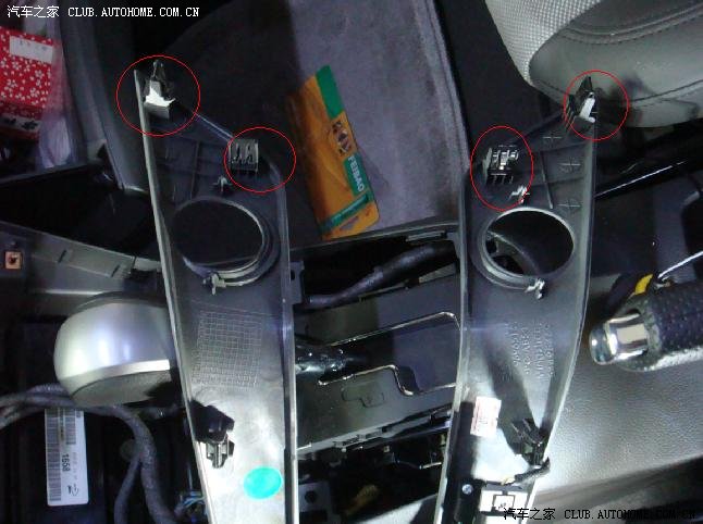

哈哈哈···这次拆装过程全程拍照哦,目的在于记录卡扣的位置,让大家不会盲目的撬。(我觉得拆这种卡扣的东西最没谱就是一开始不知道那里有卡扣,一不小心就会把卡扣搞断··)

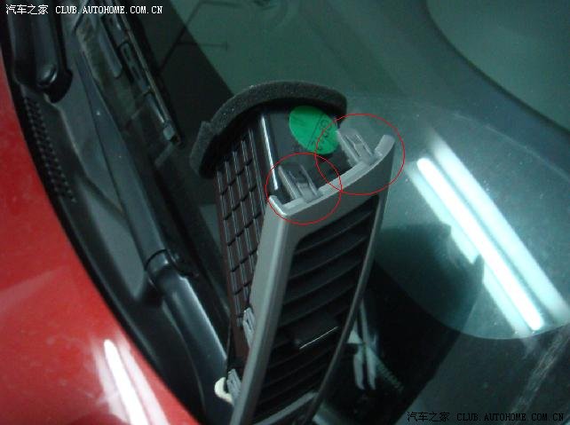

中控出风口的卡扣位置,注意中间的一个,特别难拆,要小心。
上边这两个拆的时候好拆,但是装的时候要注意对准仪表板上的插口。

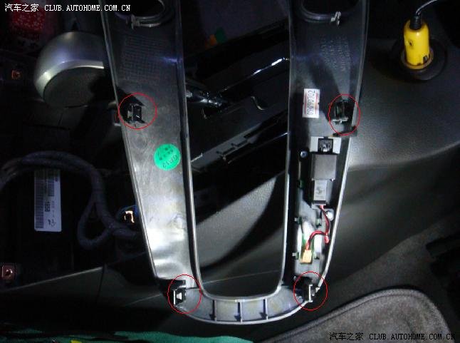

档杆上边的饰板,其他的接线头都很好拆,就是这个我始终没研究出来怎么拆,还是让它连着把,反正不是太碍事。
这个饰板近空调调节钮的几个卡扣难拆。

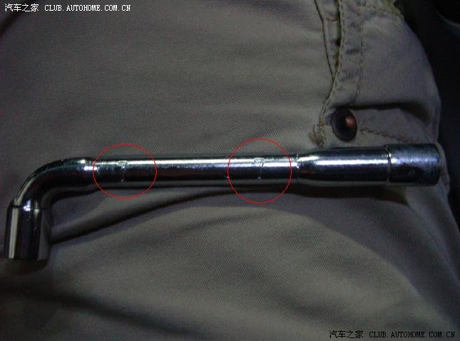

哈哈··拆面板组件的必要工具,7号的套筒。大家注意,7号套筒在生活中比较少用,特别是我们国内用的一般都是6,8
所以这个7号的一定要准备好了,才去拆,我也是拆开后,才发现是7号的,车子散着去兜五金店,兜了很多家才买到,而且我是
晚上7,8点才开始搞的。

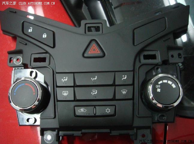

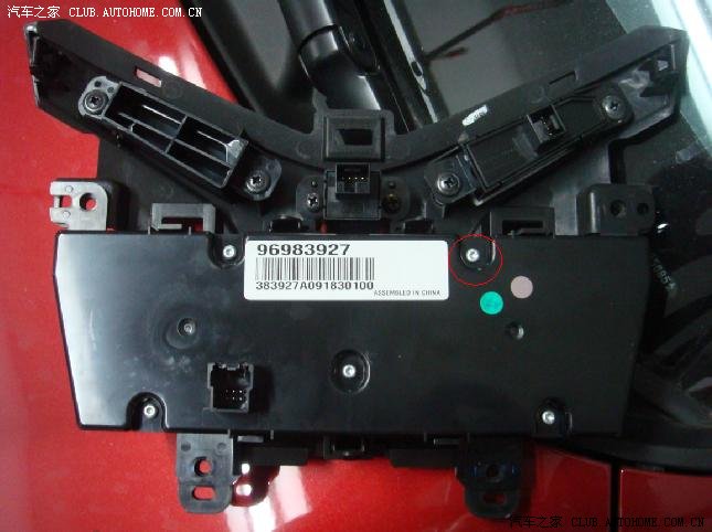

早期提车的时候,就发现科鲁兹空调的两个常用按钮配置不合理,看了下欧洲的版本后发现,原来大陆可恶的GM工程师没有把两个旋钮的位置调换过来。因为正常来说,风凉控制比温度控制用得多很多,应该离司机比较近,而且科鲁兹的设计我在使用中多次出现想伸手去调风凉的时候被档杆顶着手了(我的是1.8se)。既然拆开了中控,就想,如果它是一种开关接线的模式,可能可以把两个位置调一下,只要走线跟上就可以了。

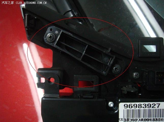

顺便爆一下中控右侧的假按键,欧版科鲁兹这个位置是气囊儿童锁,来大陆后就变成一个什么都没有的东西。(我在想,既然全系都没有这个功能,干嘛开模的时候不把这个直接去掉啊,现在黑色一块放哪里太丑了。不过看样子,如果日后有需要,可以作为开关面板,自己加上去控制其他设备。姑且留着它吧。)
拆这里需要用到星型螺丝刀。

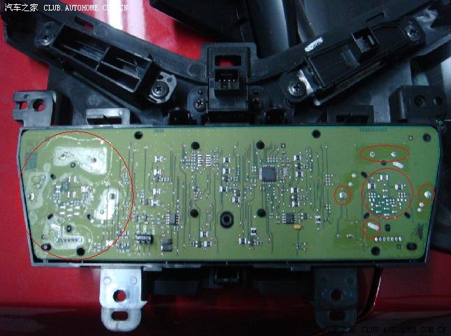

拆开后非常的失望啊···旋钮本体是直接焊接到电路板上的,并非通过信号线连接,看来直接调换是没有希望了,明显这个就是
上海GM的工程师偷懒了。如果欧版右太的风量在右边,拿为什么到大陆不改过来?明显就是懒!真他们的懒!直接把外国的电路板线路排列直接抄过来····

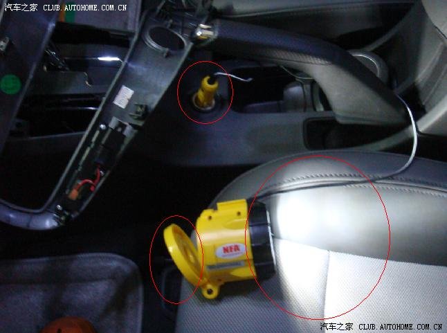

嘿嘿,这个工作灯终于展现才华了,用车载12V的,后边是个磁铁,可以挂车体上,前面是T10接口的小灯泡,我回来就改成了
T10接口的LED,既省电,又亮···哇哈哈哈··

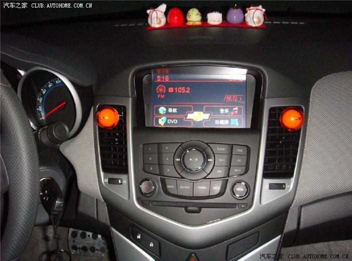

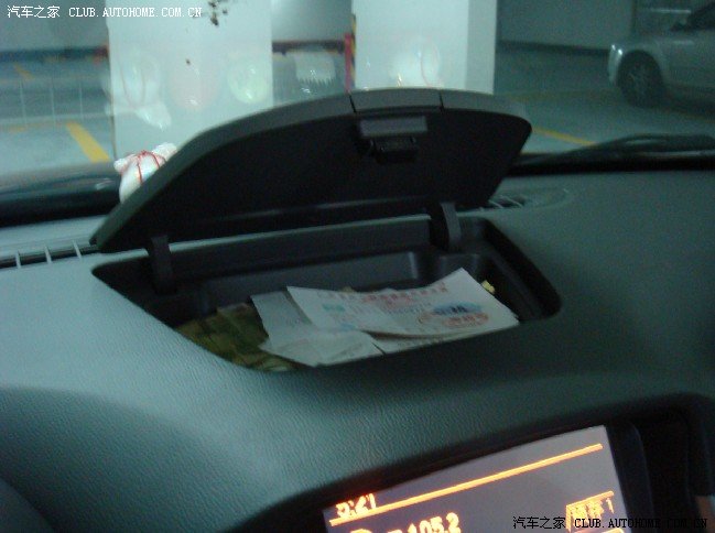

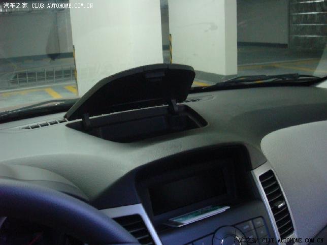

忙乎了一个晚上,整个中控都拆散了,结果发现实现不了自己的想法···早知道就1分钟换好中控储物盒就算了。现在看看效果·
呵呵,还不错SE有了个储物盒···哇哈哈哈··

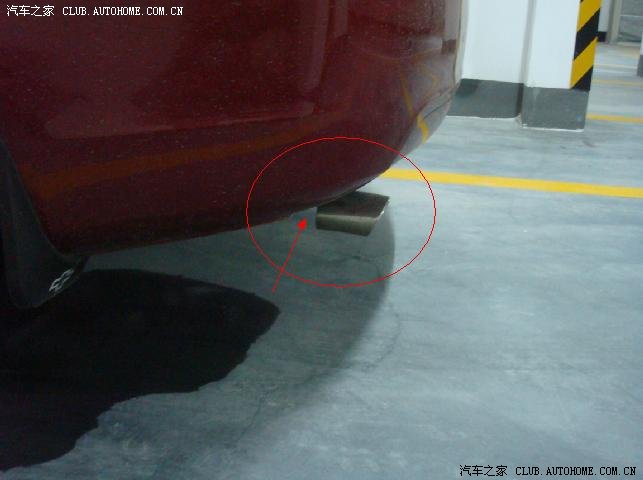

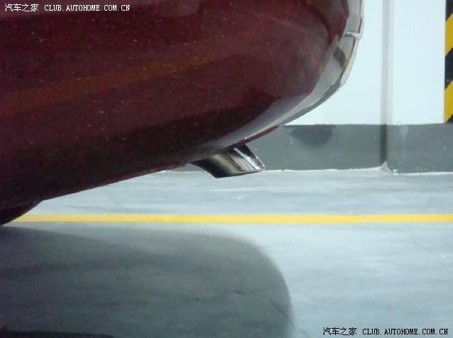

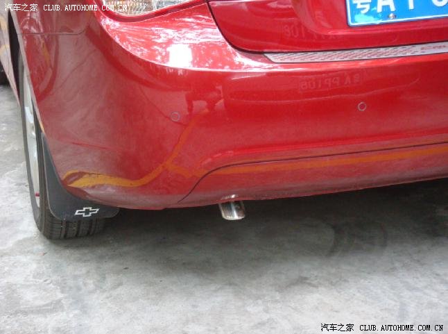

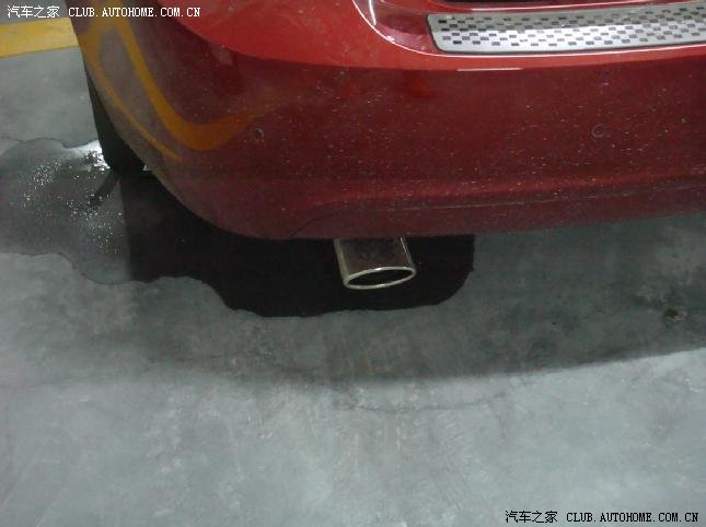

接下来要对排气管下功夫,图中这个是固德的排气管头,从后上方看,感觉还凑合····

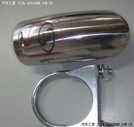

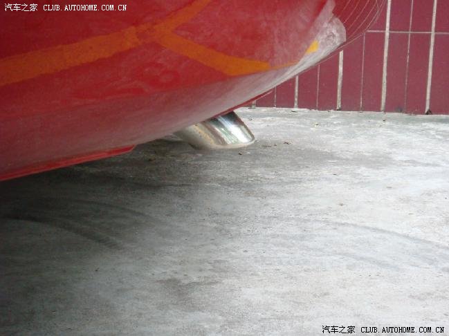

但是我亲身经历了几次很不爽的时候,从远处走向自己车的时候,从旁边就可以发现排气管穿崩了··哈哈哈··看到图中
箭头指着的位置吗?从旁边看这里有个缺口啊,感觉排气管就像一个装饰品一样挂后面,太丑,太不和谐了。决心要换掉··
搞到了这个,上汽GM原装科鲁兹的排气管装饰盖,用料很好,样子也很好。关键是不会穿崩····
装上的效果
侧面看····除非趴到车底下,否则是看不到原来的排气管和这个不锈钢的借口和螺丝的,这下是远看近看都不简单··哈哈哈

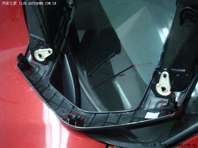

开工,拆灯···这个忘记拍照片了,打开引擎盖,前脸上的2个6角+4个卡扣,两边前轮毂前方的3个螺母,车底保险杠下方的4个螺母。
都拆了以后,在轮毂方向开始拔···,很容易就把整个前护板拆了,就能看见大灯总成的4个螺丝,拆之,搞定。

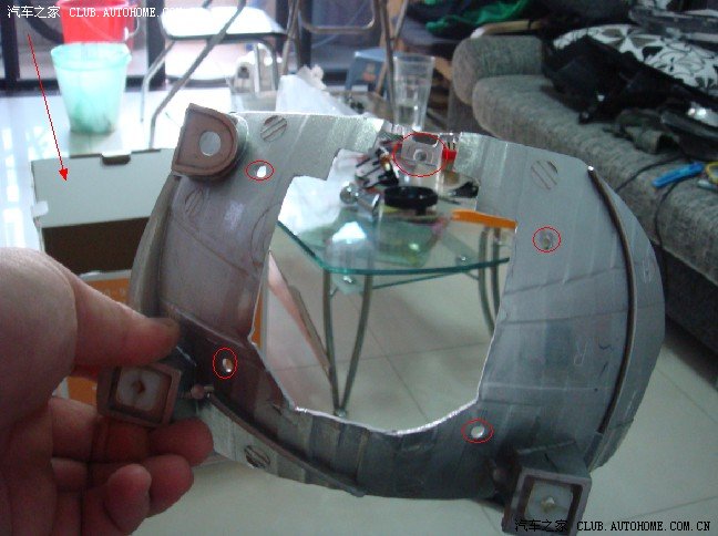

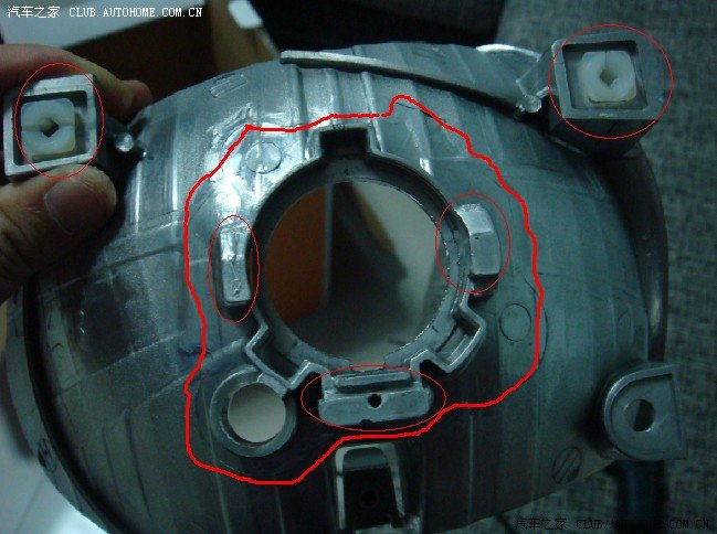

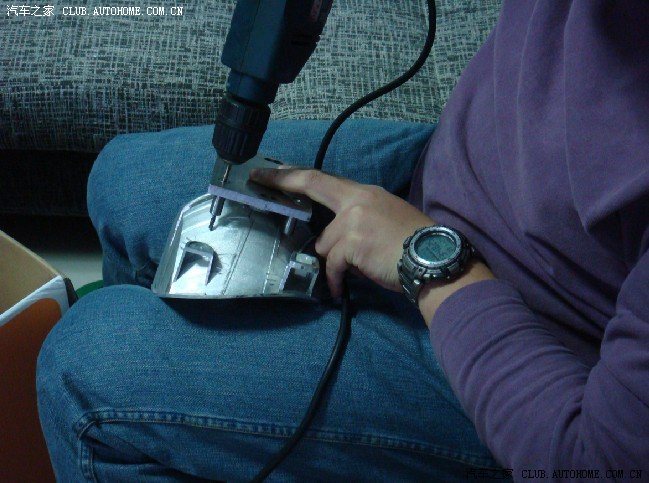

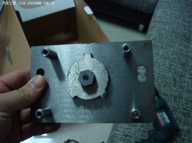

这个就是灯具定位模具,底座是对应透镜类型的,例如你买的是博世透镜,就必须用博世的底座,海拉就用海拉的底座,因为这个是用来打4个定位螺丝的。透镜不同,螺丝位就不同。套中间的就是凸模,这个是用来对应原车灯类型的,这个就是H4的,看上去眼熟吧,就是我们原装灯泡的灯脚的样子。
根据不同厂家生产的凸模的厚度不同,需要打磨原灯杯上中间的3个位置,我拿到的这个凸模比较薄,放到灯杯上后,凸模不能与灯杯的底座吻合,会摇晃导致定位不准,所以这3个支撑点不许磨掉(反正最终这个要整个拆掉的。)
磨掉以后,凸模可以和整个灯杯更好的吻合,模具放上去之后,要4边按下,看看是否有跷跷板这样不稳,没有了就证明凸模和灯杯吻合了,然后开始打洞,定好孔以后,模具的任务也就圆满完成了。

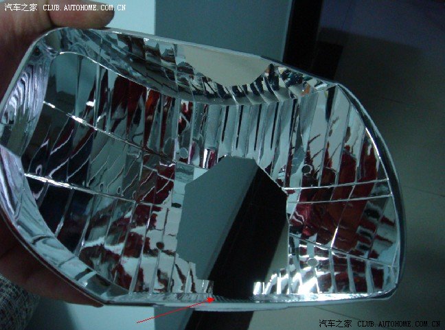

原灯杯上有一条合模线,基本上延这条线把灯杯中心的整个部分切掉,再按照透镜大小稍微调整就可以了。
大家要注意,在加工的时候最好把透镜和变光线圈先拆下来,同事拿反光杯的时候要这样拿,不要碰到反光杯里面,因为里面是上了层什么铝什么的(做光杯的朋友告诉我的),这个如果和人手上的汗会发生反应,氧化了,就会留下手印。

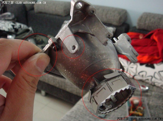

看灯杯尾部,新款的灯泡支架,里面自带固定机构,比旧款的短,改后不会凸出去,而且固定灯泡那个牢固啊··
上图中的两边的耳朵要切掉,如下图。这样灯杯可以装深一点。或者在灯杯上开一个口。我选择了切耳朵。
开孔以后,如上图,中间是很大一个孔,不过不要紧,会被透镜遮挡,而且还有遮光罩,搞好以后看不见的。

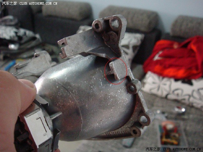

科鲁兹灯杯上有个凸起,要完全切掉。

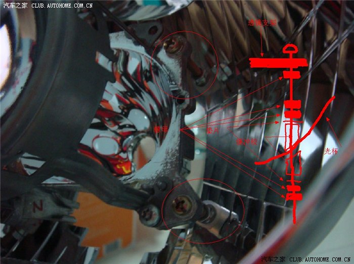

固定透镜,这个很重要。如图,防震硅胶必须切斜口,和灯杯吻合。要加垫片,以防扭螺帽的时候把防震胶方向改变。
每边必须两个螺母互相锁死。因为如果一个螺母的话,你紧要拧紧了,不然日后震动会松掉。但是如果拧得紧又起不到缓冲胶的作用。
所以,透镜装上去,两边第一个螺丝不能太紧,摇动透镜的时候,透镜能稍微的压动缓冲胶。第二个螺帽必须和第一个螺帽互相顶死。
因为自己砌的缓冲胶大小和角度不一,调试之前一定要把对应的螺丝、胶粒都编号了,不然拆装的时候放错位置,就等于徒然。

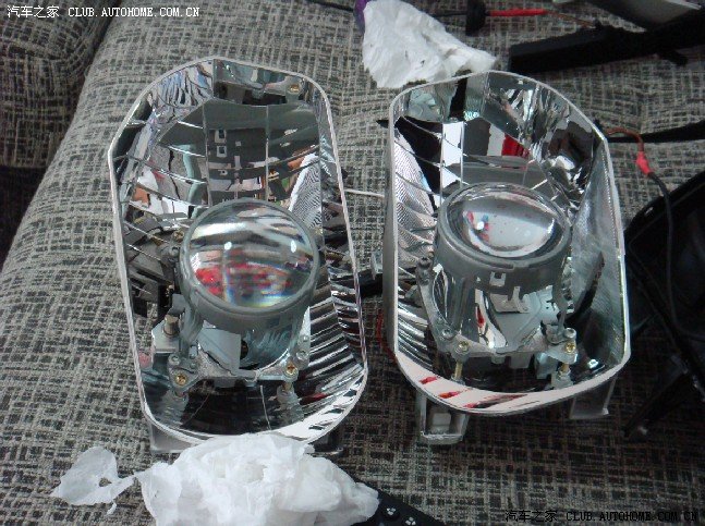

透镜的深入度,是根据螺丝调整的,大概比原来的灯座再高一点就可以了,前面既有足够空间装透镜和遮光罩,后边不至于突出太多,要更换密封胶圈。
透镜装进去以后,因为灯杯4边的角度不同,打孔的精度不同,所以很难分清到底透镜装准了没有,大家可以体会一下,透镜装进去后固定灯杯,透镜部分还是可以上下左右移动的。
虽然总成上有可以调节的机构,但是调节幅度有限,如果透镜歪得厉害,哪还是调不过来的。

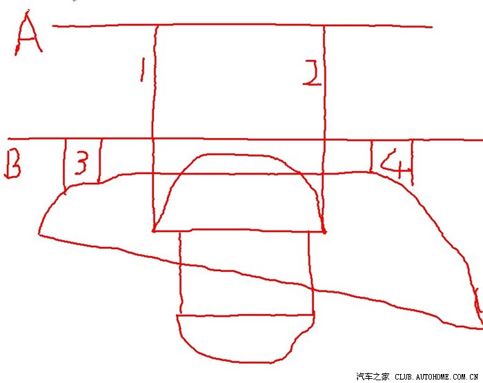

这里提供一个方法,就是用上图中,上边两个支脚作为参考点,因为这两个支脚的连线是垂直于车中轴的。大家在地上用尺子,胶布,地转,在地板上组成两条相距5cm左右的平行线。用目测的方式,两脚在一平行线上,平行的两个螺丝的尖在另外一条线上。就证明这两个螺丝虽然在灯杯上突出程度不同,但是他们的连线是垂直于车轴的。同理在测另外两个螺丝。
理论(AB为平行线,脚3,脚4的连线垂直于车轴,因为螺丝1,2,透镜中轴平行,所以当螺丝1,2的连线与脚3,脚4连线平行,透镜中轴也就平行于车轴。)
事实也证明这个方法可行,装上去后,几乎不用调整总成上的机构,灯光对中,切割线咁好重合且低于迎头车驾驶员视线。

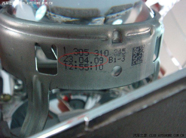

09年4月的新款博世
由于氙气灯泡和原灯泡的区别,尾密封胶盖的这个位置,需要剪掉剩下3圈。(大家不用担心会密封不良,因为hid等的直径大于普通灯,虽然密封深度少了,但是套进去非常紧,增加了密封强度。)
灯罩下方的凸起必须完全砌掉,不然顶着遮光罩。

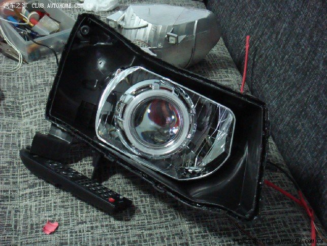

透镜植入完毕
加装天使眼这些就是小儿科了。
提醒大家,上盖之前一定要试一下透镜的电磁铁工作情况和天使眼的工作情况。

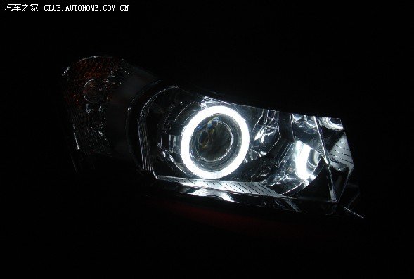

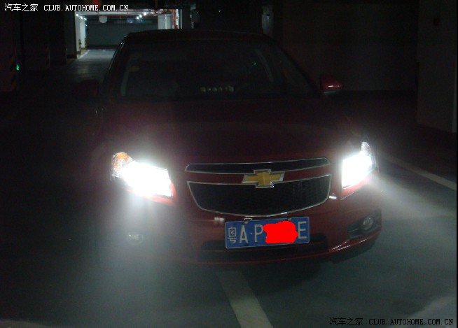

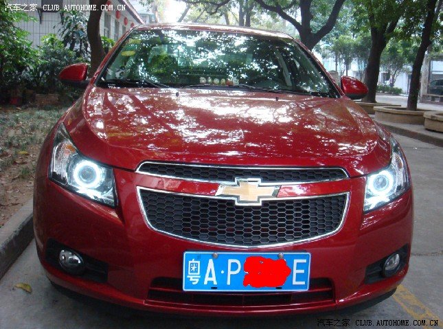

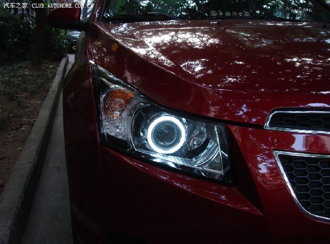

密封好以后,拿到车上接电路,试灯。试好了才正式装上。这个是天使眼。

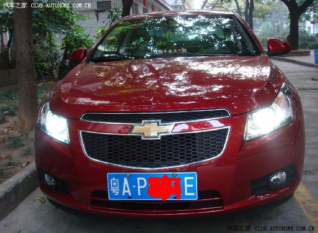

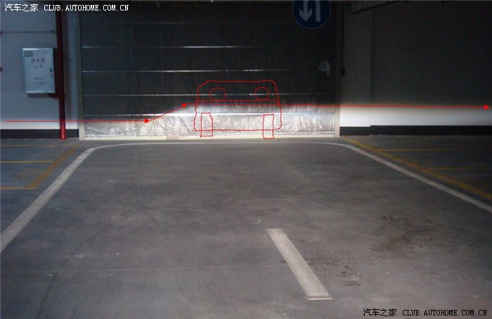

开了大灯。我不会玩相机,所以拍的很一般,停车场很黑,拍了很多张都没有拍到清晰的灯型图。
切割线要调整到一般小车的引擎盖顶,不要照到驾驶室。
我试着迎面看了一下,果然透镜要记一大功劳。只要你在切割线以上看车灯,怎么看你也只是看到一个白点,让你知道它在亮着,完全感觉不到有车灯照着自己的眼睛,非常舒服。但是趴下把眼睛放切割线一下,哪个根本张不开眼。
大白天回到公司,把车停好了后,终于能拍到天使眼亮着的情况了。
再来一张··
这是开了大灯····

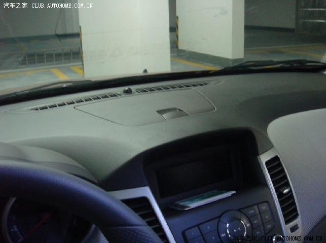

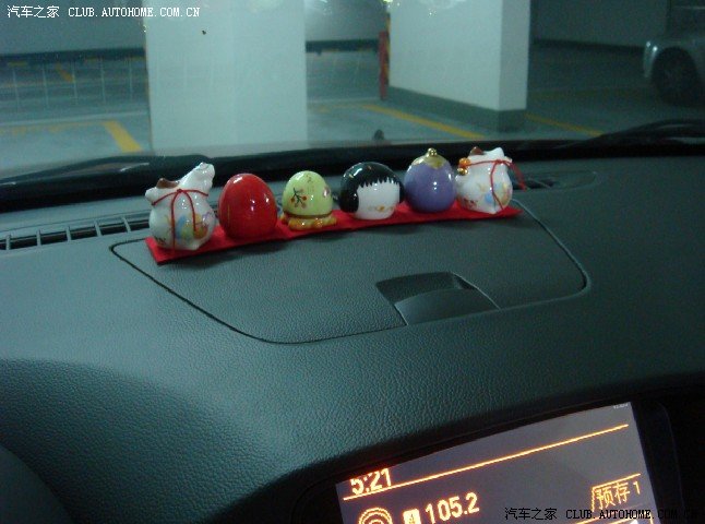

中控储物盒
放下零钱盒发票不错。

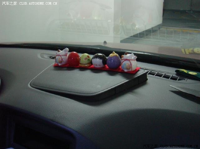

我和老婆都很喜欢招财猫,买了两个大的在家,这些小的是送的,粘在车上了。

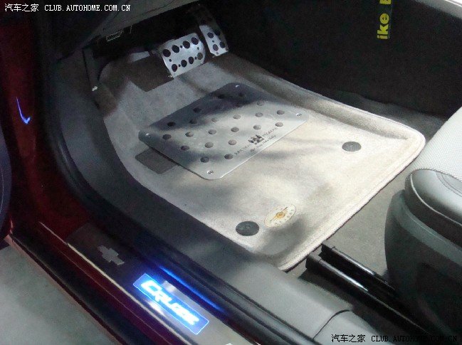

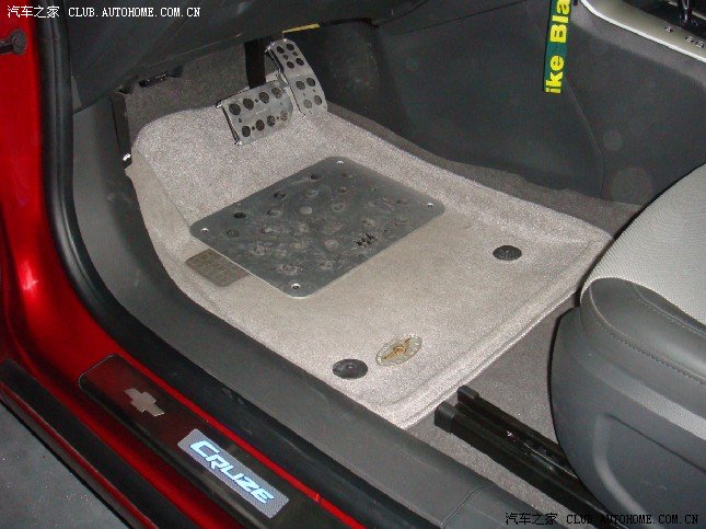

重新搞了下3d脚垫,不是重新买,而是加了原厂的固定卡口,非常好用,纹丝不动。用力扯一下就可以下来。

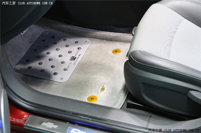

车开了2个多月,发现刹车和油门的位置的地板有点凹下去了,可能是脚跟踩着时间长了,所以装了一个赛车踏板。这样增大
受力面积,不会把原车地板踩凹了。这个是5mm厚的铝合金。

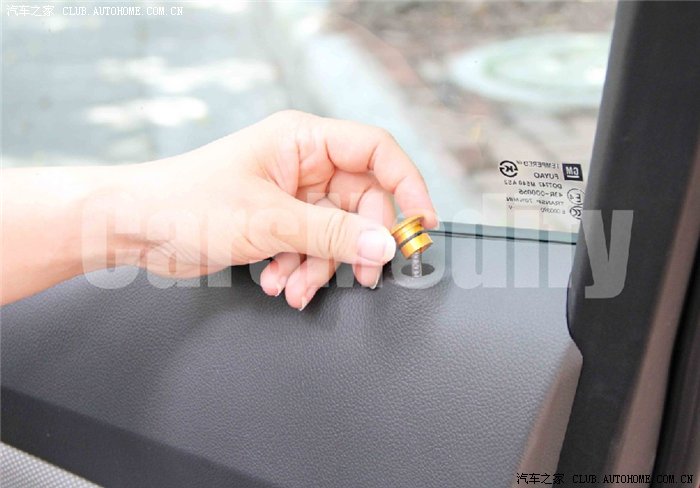

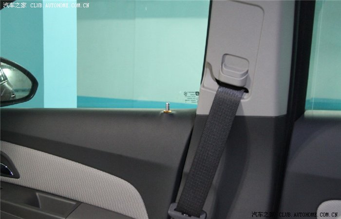

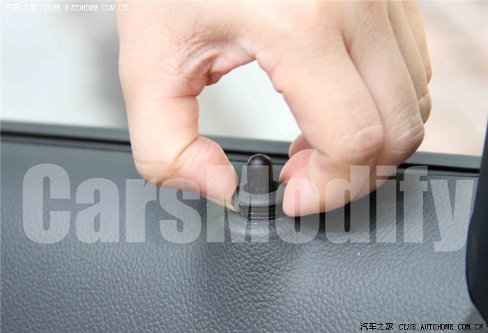

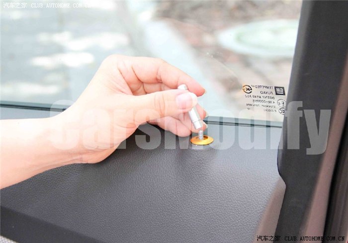

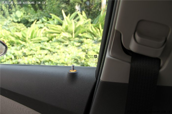

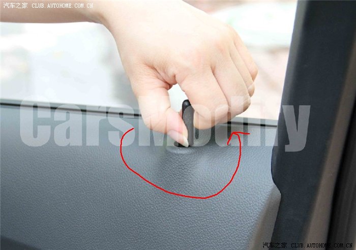

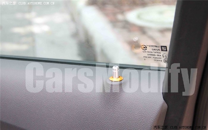

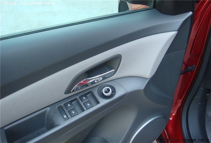

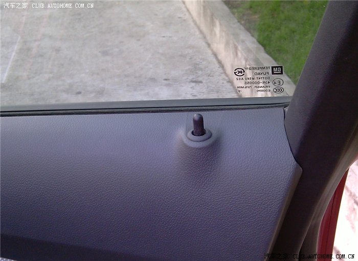

1:这是我本来最期待的产品,金属门栓··羡慕宝马的兄弟们快上··
这是开锁状态,锁车后和原装一样,缩进去的。
看看之前的,现在看回去有点想吐的感觉了,哈哈哈
看看,这就是改良的设计了,一共加了3个橡胶圈,外边两个是用来固定的,和原装的一样。朋友的棒子货我晚点上图,外径小了1mm,装进去以后会掉出来,要靠双面胶或者缠上电工胶布。里面的一个橡胶圈目测直径是1.5 mm这样子,卡在槽里纹丝不动,按我的理解,这个是用来防止金属门栓和门栓座接触有异响的。朋友买的棒子货没这个设计,开门的时候会“唰”比较难听的金属声,就算行进中也会有金属磕碰声音。

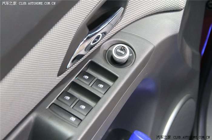

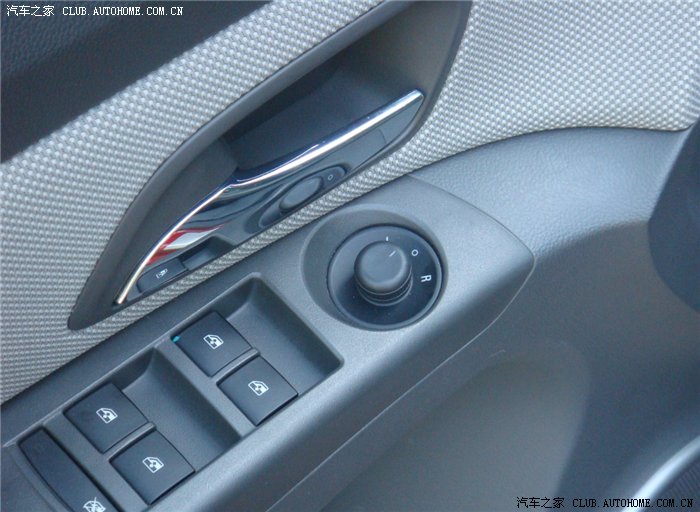

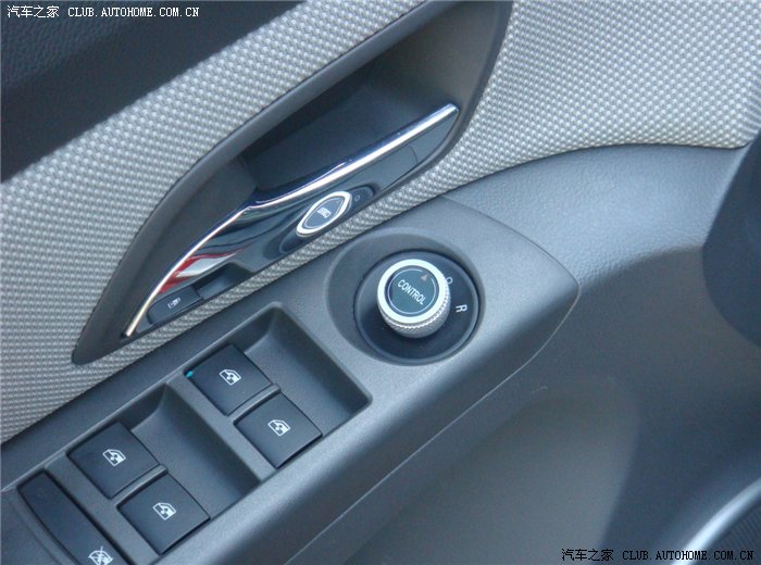

2再来: 后视镜调节盖···哈哈,是不是比原来的质感好多了··手感超好啊,有防滑纹···这个是棒子没有的。
对比一下
在看看装了之后??
感觉超好啊··这个完全就是原装位,直按下去就ok,比较紧,非常合适绝对不会松动。

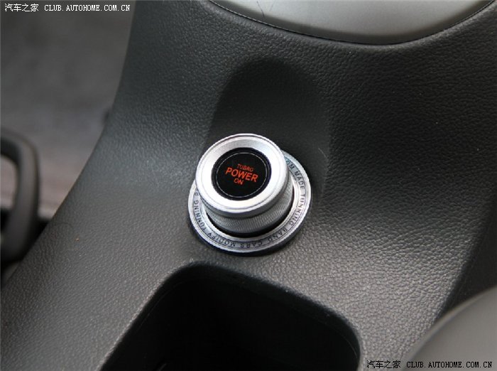

这个点烟器装饰盖,呵呵,现在变成Tubro的开关了··很好看。不过这个很像棒子的东西,有抄袭嫌疑。不过价格还不到棒子的一半,最大的问题是,我朋友的棒子货居然买回来也是不能装上国产科鲁兹的!!!!这个太伤我朋友心了,他说他买回来的棒子货比国产科鲁兹的点烟器直径大了一圈,装上去直接掉下来,棒子又是配了一圈双面胶(干嘛棒子总是拿双面胶解决所有问题啊?),根本粘不住,而我买的这套东西是配的两个橡胶圈,套上去以后很紧,拔点烟器的时候绝对不会掉出来,我太喜欢山寨了!!不过话说会来,我是玩遥控车和遥控飞机的,经常接触铝合金改件。着套东西正如掌柜所说,绝对是航模级铝材数控CNC加工出来的···我们玩RC的就是有CNC情节啊··哈哈哈,对铸造的东西绝对不感冒。

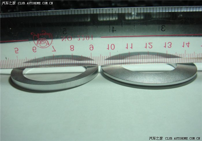

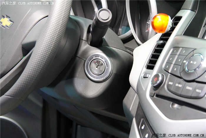

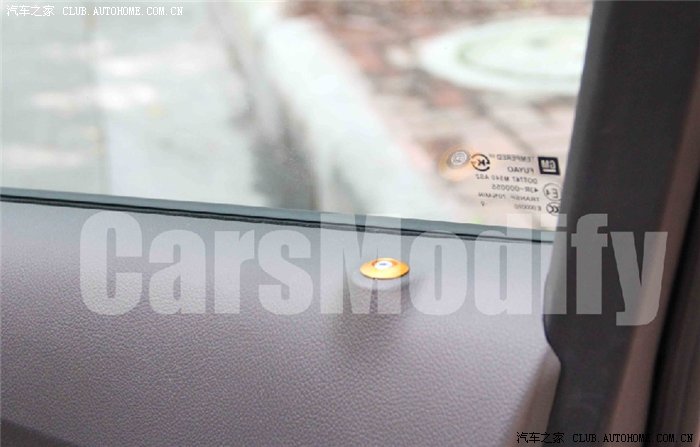

电门圈··好炫~,我记得当年买小科之前,看了很多测评,都有提及到科鲁兹的电门位置不带没有装饰看,而且连最基本的电门位置指示都没有。虽然说我们开小科的,闭着眼睛也知道这个是什么档位,但是原来的空荡荡一块塑料,确实让人很揪心,我同意掌柜的说法,这个是科鲁兹内饰设计里面最大的败笔。看看现在····哈哈哈哈··

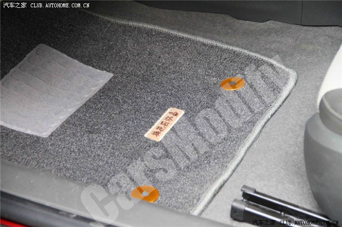

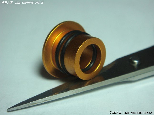

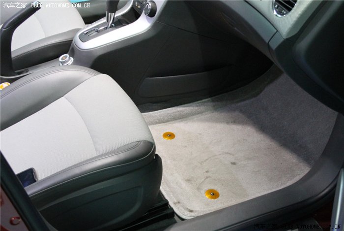

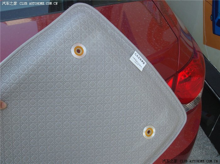

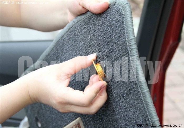

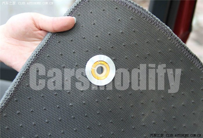

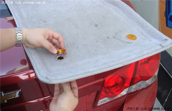

第五个 :最最让我惊喜的产品出现了,流光金色的金属地毯卡扣,有银色的,不过我的是运动风格,如果是vip风格的改装我肯定买银色。
对比一下我之前的塑料卡扣···

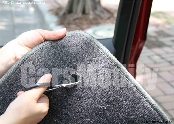

哈哈哈,我承认我买的是山寨地毯,之前千辛万苦花了60块钱买了4个烂塑料卡扣我已经很开心了,没想到今天有这么多惊喜。哈哈哈

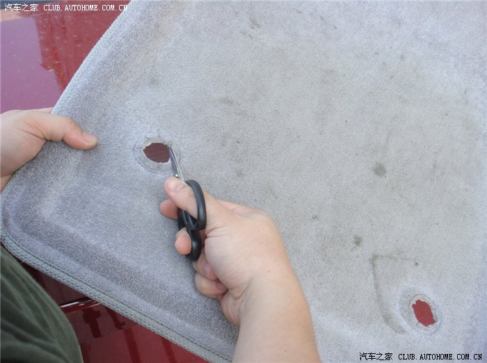

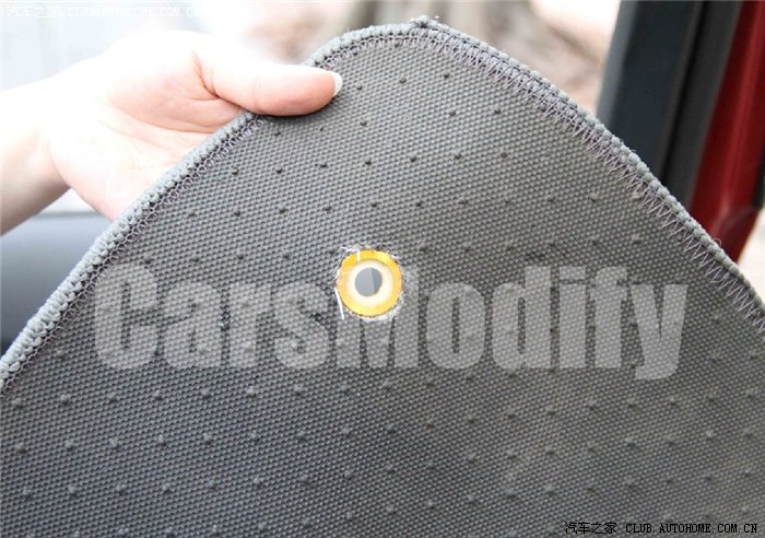

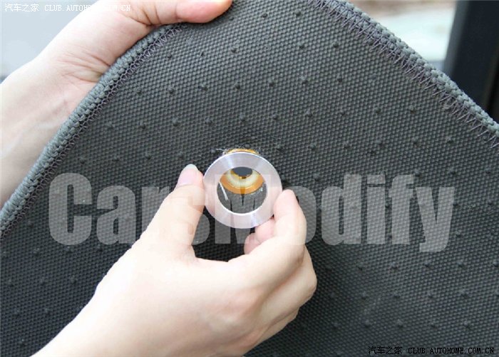

上安装过程,把山寨地毯剪两个洞
套上卡扣,旋紧···
大功告成···哈哈哈··卡扣里面有橡胶接口,可以很顺滑的接入车上的卡扣,不想以前塑料的,卡得死死的,我试过一次出外洗车的时候,洗车的人用力一拉,把车上固定的卡扣也拉下来了,这个卡扣非常的顺流。实在太喜欢了。
