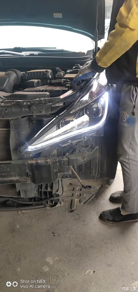

索八换大灯必须要拆杠,不然没法装。
两个透镜看着更加有神!
