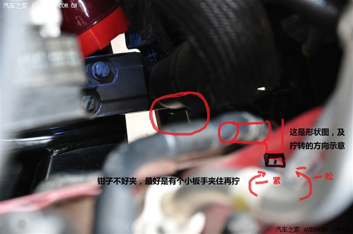

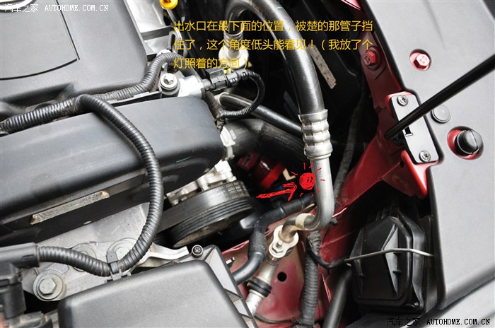

一,准备一瓶4升的防冻液、两个空的矿泉水瓶、一把小得可怜的扳手、一把钳子和一个大点的盆。
说明一下:全车放光后,4升的防冻液加进去不够,个人考虑到多买一瓶(4升的)也没多大用,所以,在不浪费的基础上,接点原来旧的防冻液当补充也是可行的。有人说防冻液不够,加点水也行。我请教过一些老师傅,建议我最好不要加水,因为铸铁的发动机,水多必锈的原理不是不对的(个人有台老车,就是水道被锈穿了,不过年头也蛮久了)。所以,等放液时,用盆子接一点,沉淀后再灌矿泉水瓶里,留着当附加的那一升和补充用。小得可怜的扳手是指,那位置实在是不好拧,钳子不好伸进去,小巧点的小扳手刚好可以夹住拧。
