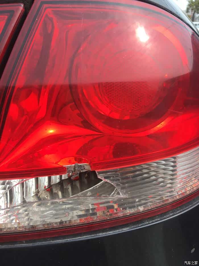

前几天晚上一次挪车,几辆车挡住了出路所以打了好***,最后一把听到哐当一声,纳闷了怎么肥四呢上车前习惯性滴车一圈看过了。开出去换个车位,下车到车后一看,右后外尾灯一个大洞,如果是新车时肯定非常的心疼,要难过好长一段时间,现在十年车了皮糙肉厚伤痕多,当时难过了三分钟

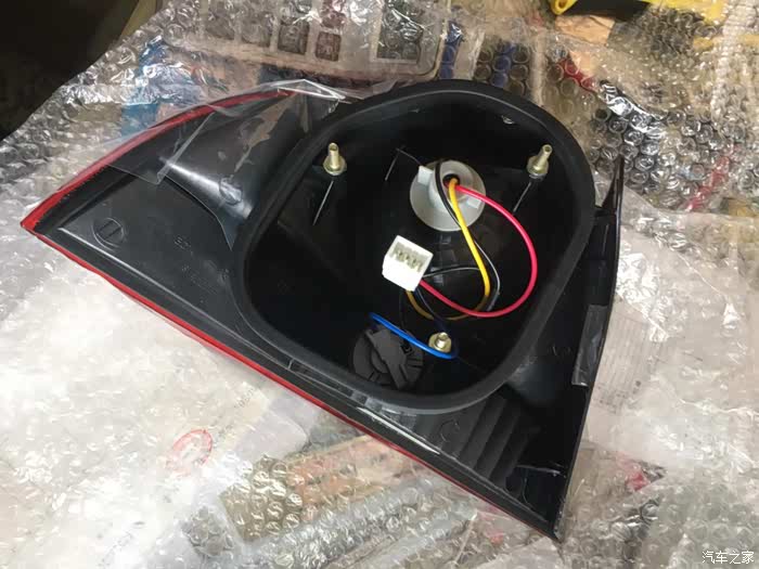

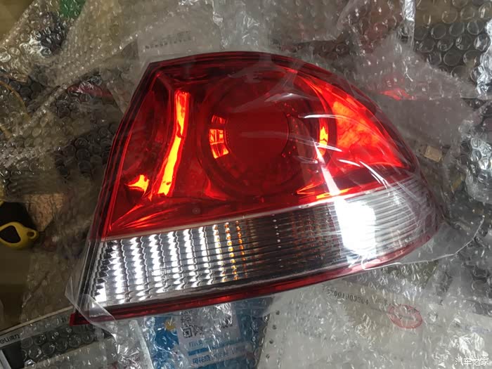

到货到货
哪里发的货没细看

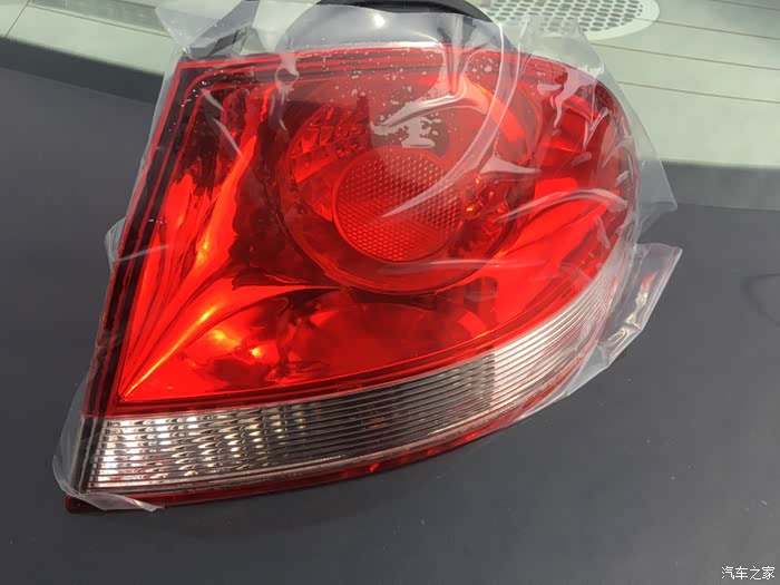

做工还过得去吧,副厂时肯定的
尊驰做工用料还是不错的,十年没有褪色,洗车打蜡车漆还是雪亮

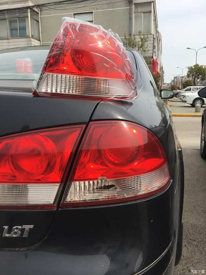

伤口
肇事者

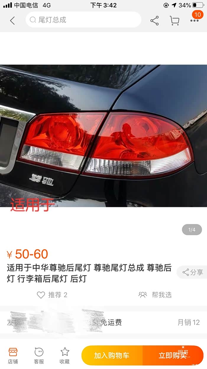

网购截图,美图一下以免广告嫌疑

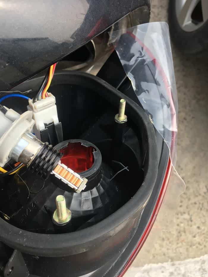

准备装车

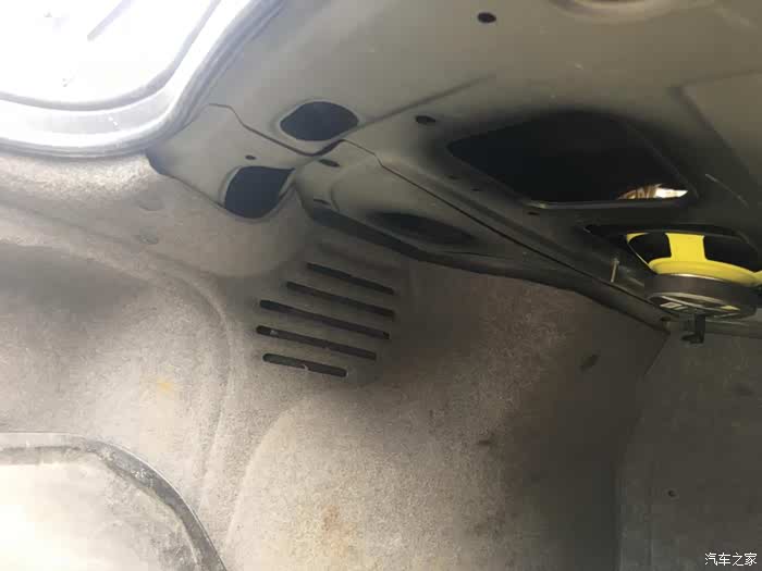

三个5毫米螺丝,用8MM开口板

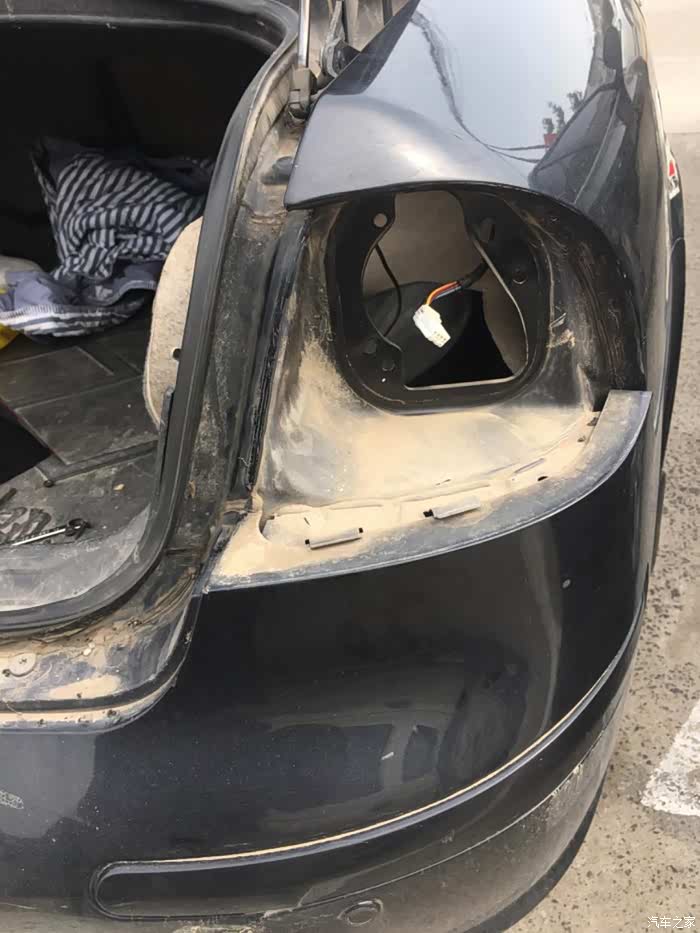

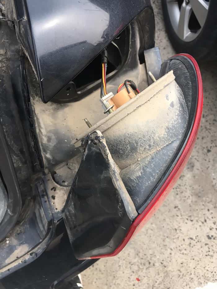

顺利拆下
丑

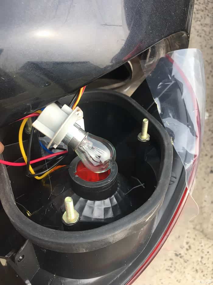

把垃圾刹车灯拆下
换上之前升级的LED刹车灯

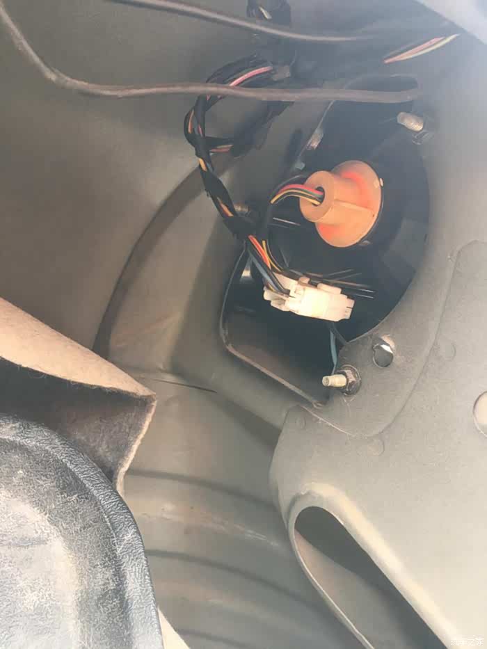

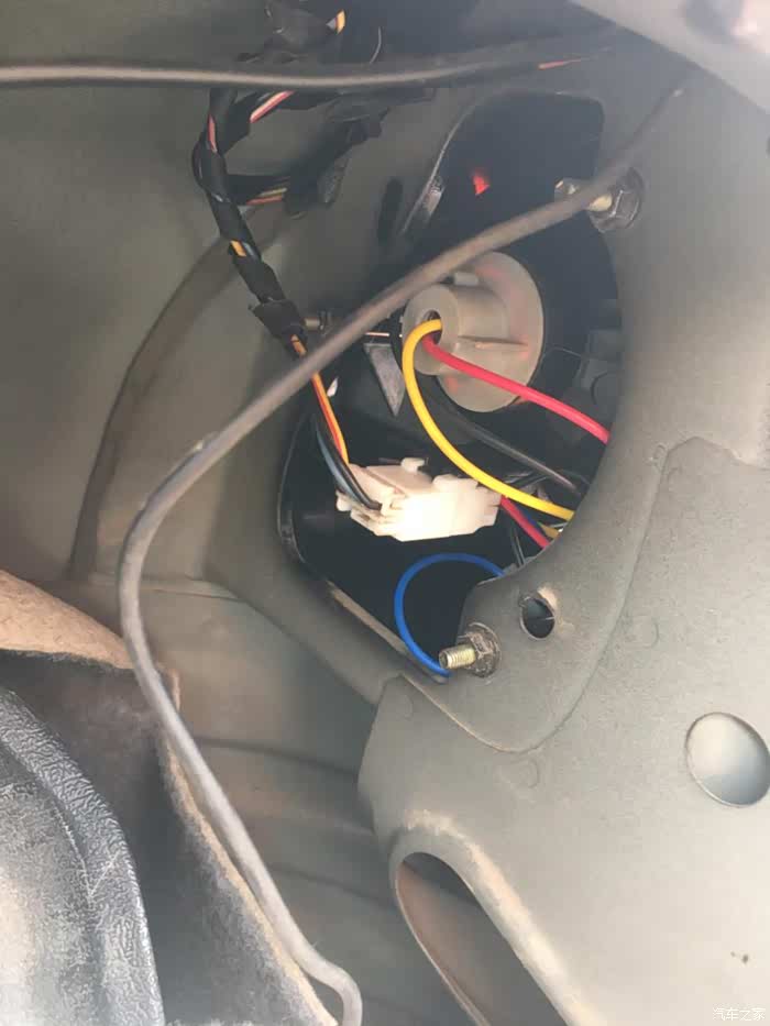

注意注意
这些地方是很多男车主藏私房钱习惯性地点
不要问我是怎么知道的,就不告诉你
不要问我是怎么知道的,就不告诉你

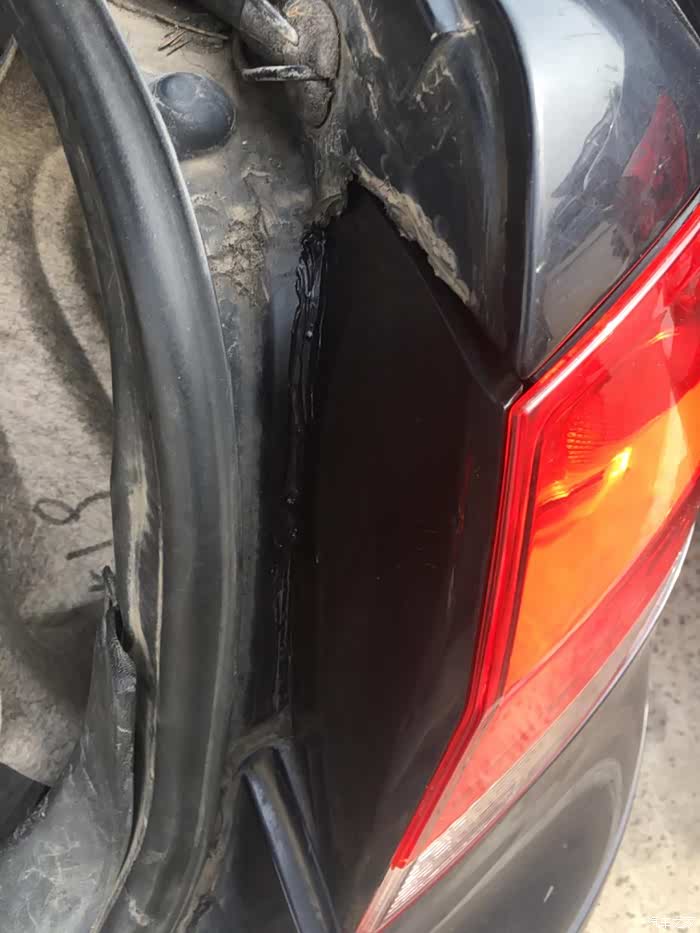

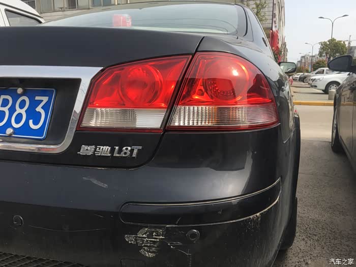

有点小歪,
开始调整

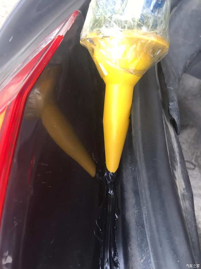

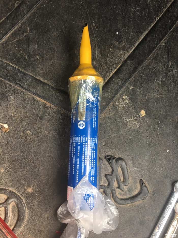

自制的简易胶枪
打胶,防水+加固

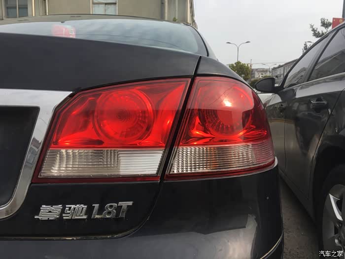

基本结束
算是完美吧
国产车最大的缺点就是做工粗糙,缝隙大而不均匀

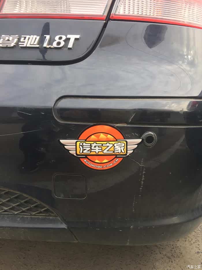

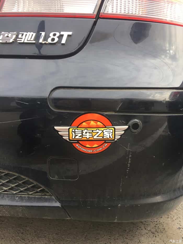

贴标,结束
