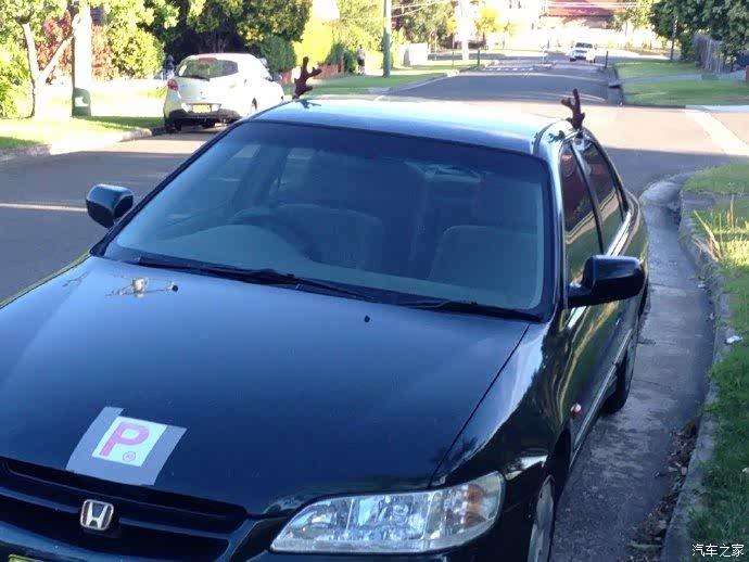

我从小就喜欢车。但是小时候看到的车都没让我提起兴趣。那时候看的车展也没几个值得看的车,整个场馆就四五个展馆。然后在广州就遇上广本国产六代雅阁CG5。那是第一次近距离看到赶上潮流的车。之后长大了,到处打拼,最后出国安顿下来后买车成了一件很紧急的事。然后朋友刚刚要换车,也没啥想的就把他的车接过来了。

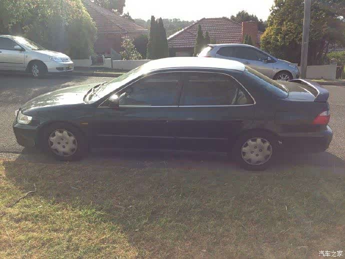

车子是一台1998年美国产的CG5,2.3L带vtec,没EGR,澳洲规格的乞丐版。
这图大概是13年8月左右,那时候刚入手不久
那时候车子还是在新南威尔士州,圣诞了也入乡随俗的买个鹿角挂上

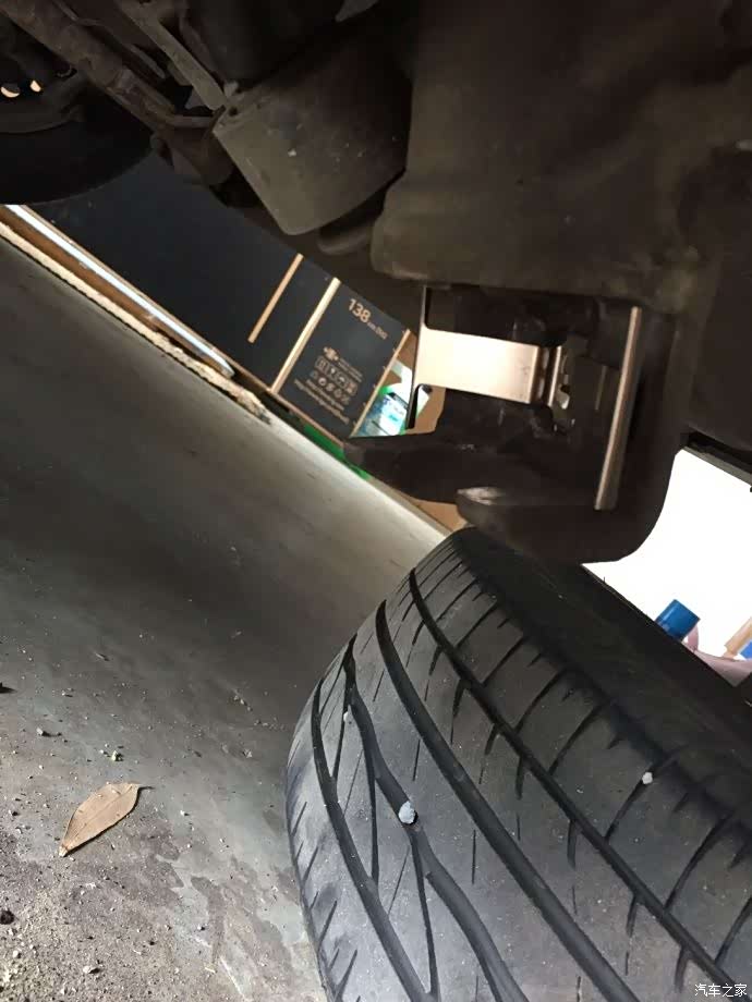

刚入手的时候我自己检查了一下,车子状况不咋地,轮胎几乎光了,时钟没背光,等等。

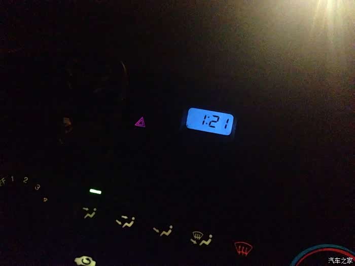

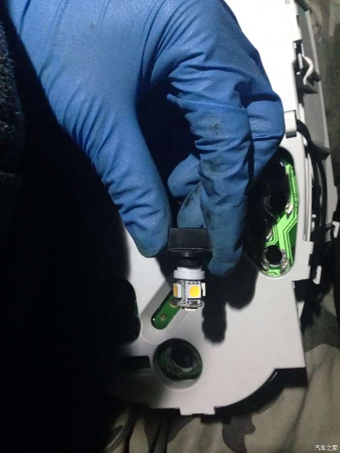

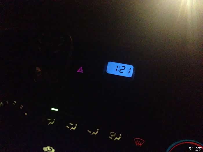

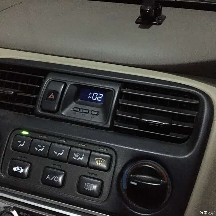

换了轮胎后捣鼓一下时钟灯,我一开始还以为时钟是没背光的,原来是时钟灯(T3)烧掉了
换了个其他按钮上的T3灯泡测试了一下
然后换个蓝色

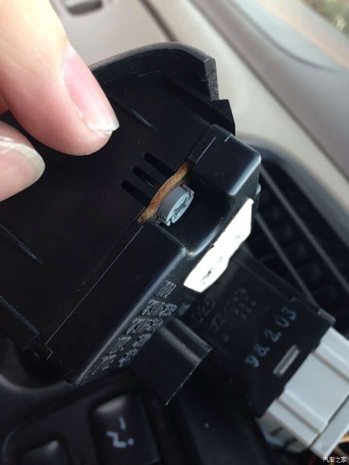

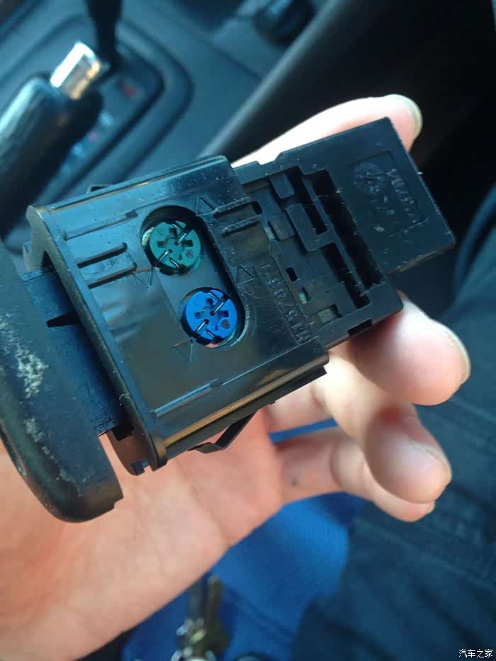

巡航开关那个绿色灯也烧掉了
绿色的激活灯和蓝色的背光灯,都是led

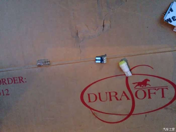

测试了一下各自T10牌照灯,还是T形那种最亮

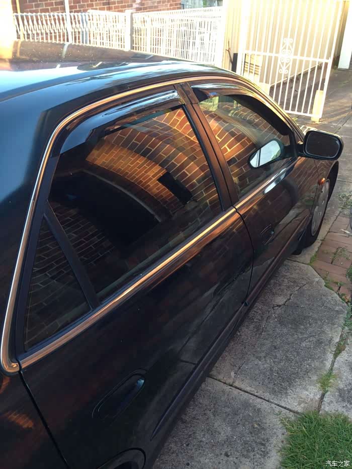

自己贴的雨眉

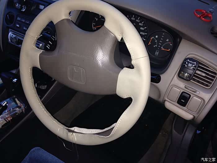

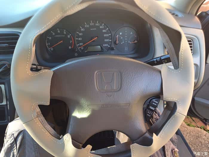

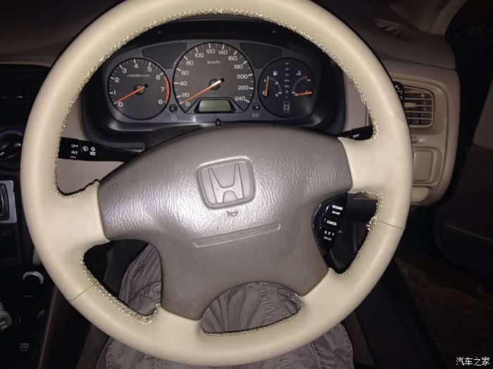

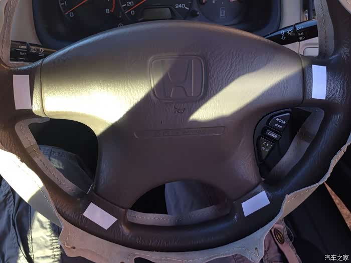

自己缝方向盘
完工,手感和原来的塑料差远了

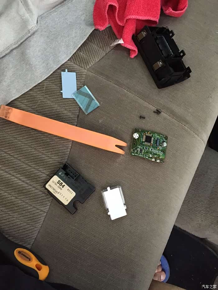

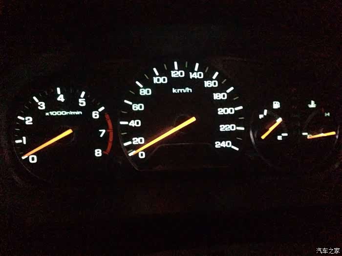

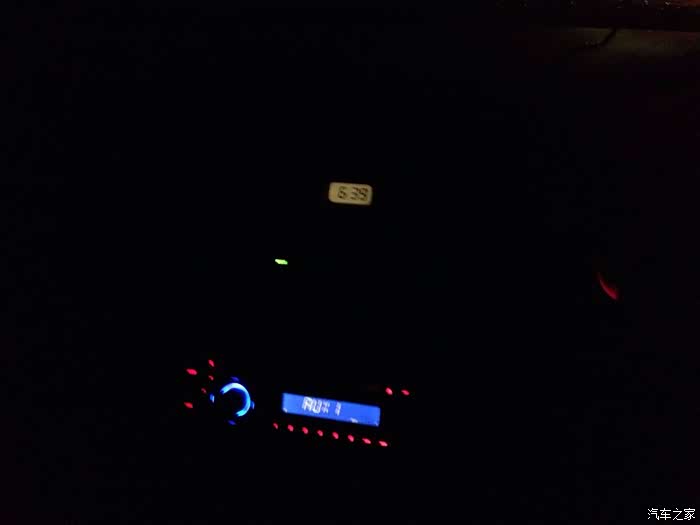

换仪表背光灯
实际上是有点偏蓝的

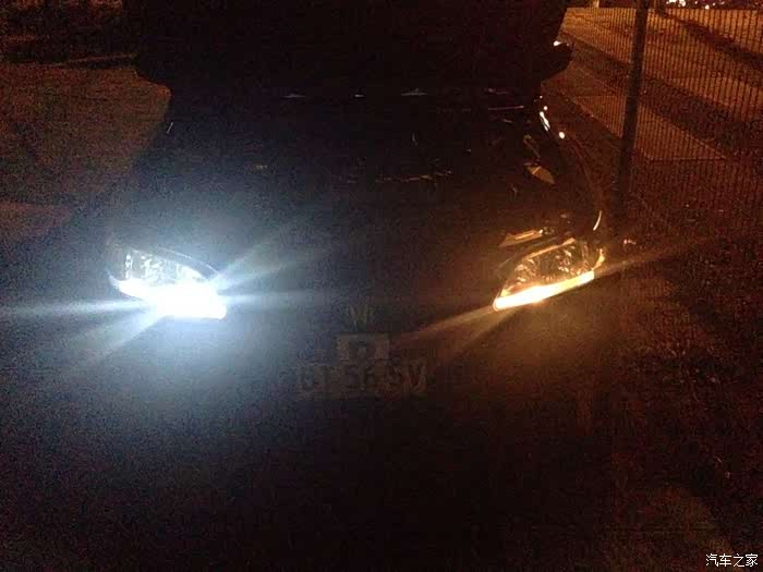

小灯也换成LED
换好了

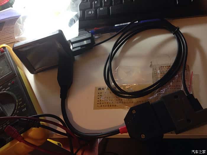

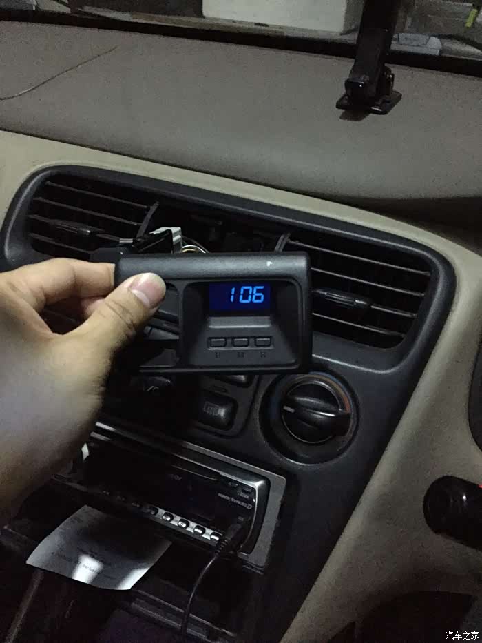

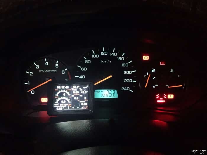

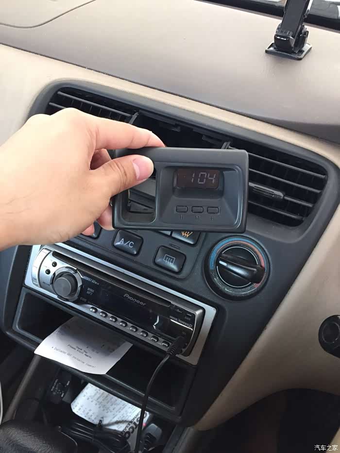

大部分六代雅阁带动都是3-pin插口,要自己做OBD-2转接头去接行车电脑,行车电脑是马云宝上面买的,好像叫行云流水1还是2,是少数支持6代雅阁这种旧车的行车电脑。
油耗计算其实不是很准,最有用的数据反而是电压和水温
感谢六代群里面的大佬推荐

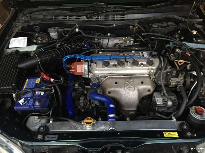

装了行车电脑之后发现水温一直在100左右,觉得风扇没开,所以换了风扇开关

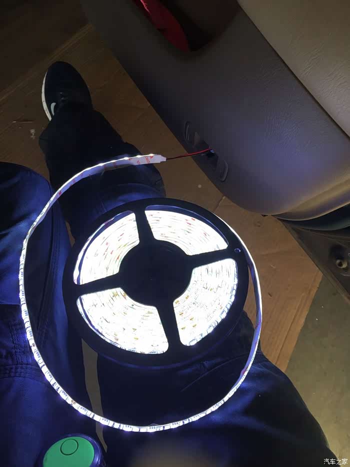

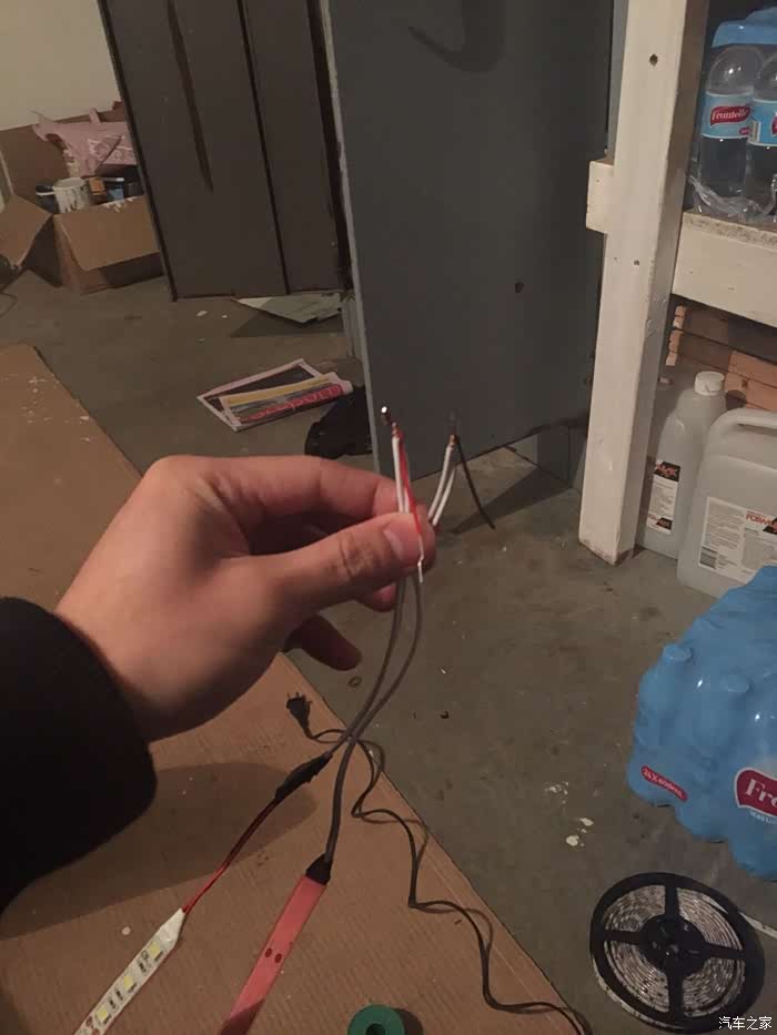

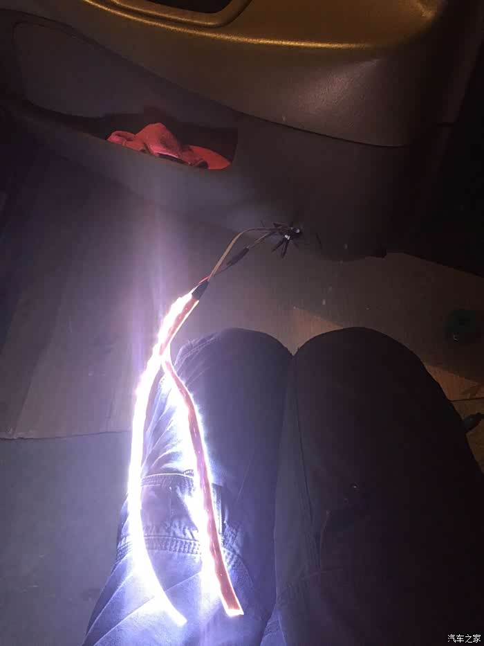

测试LED灯带

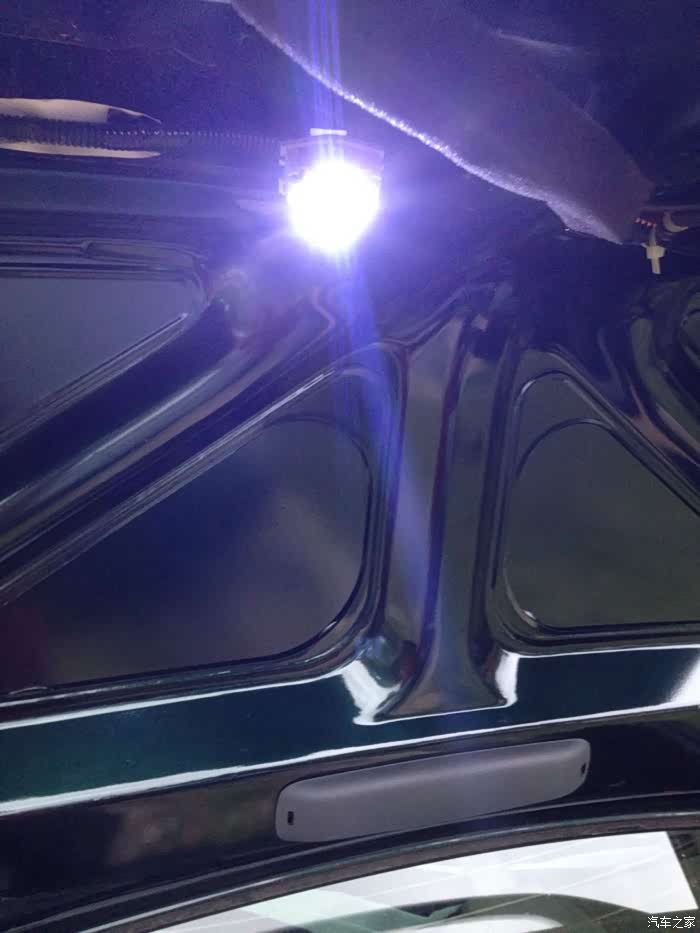

尾箱灯原本亮度
换成led灯带

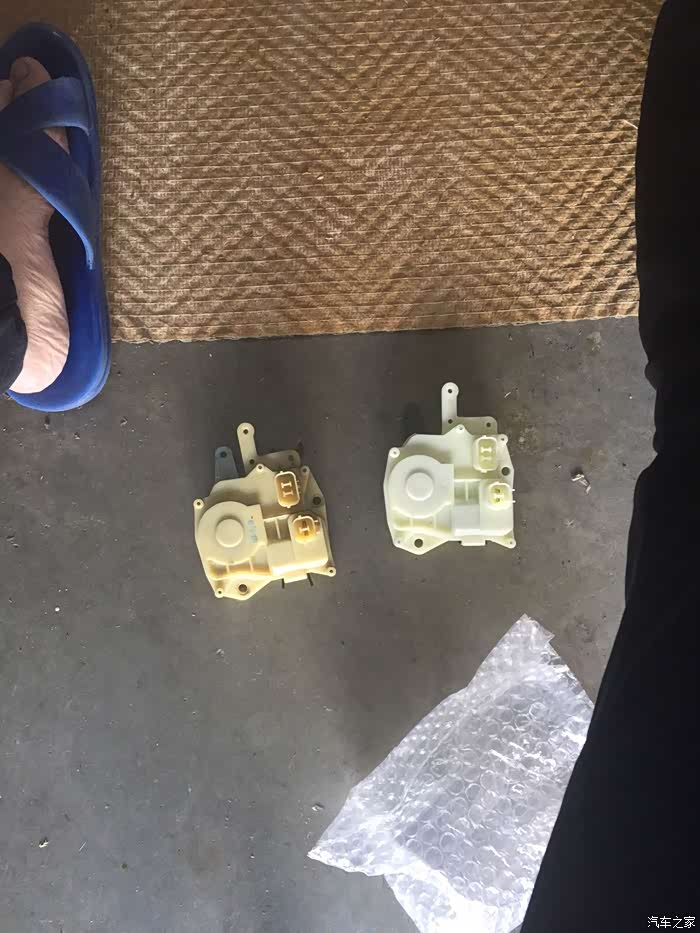

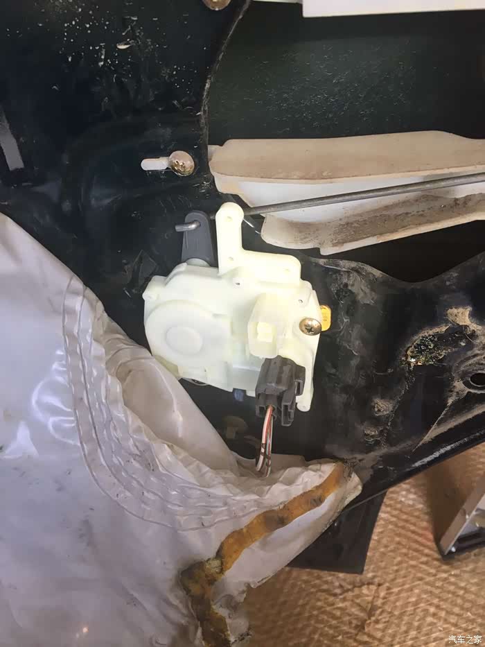

右后门的开锁电机终于坏了,买了个新的换上

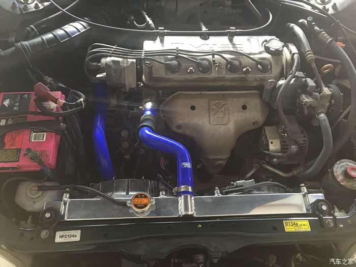

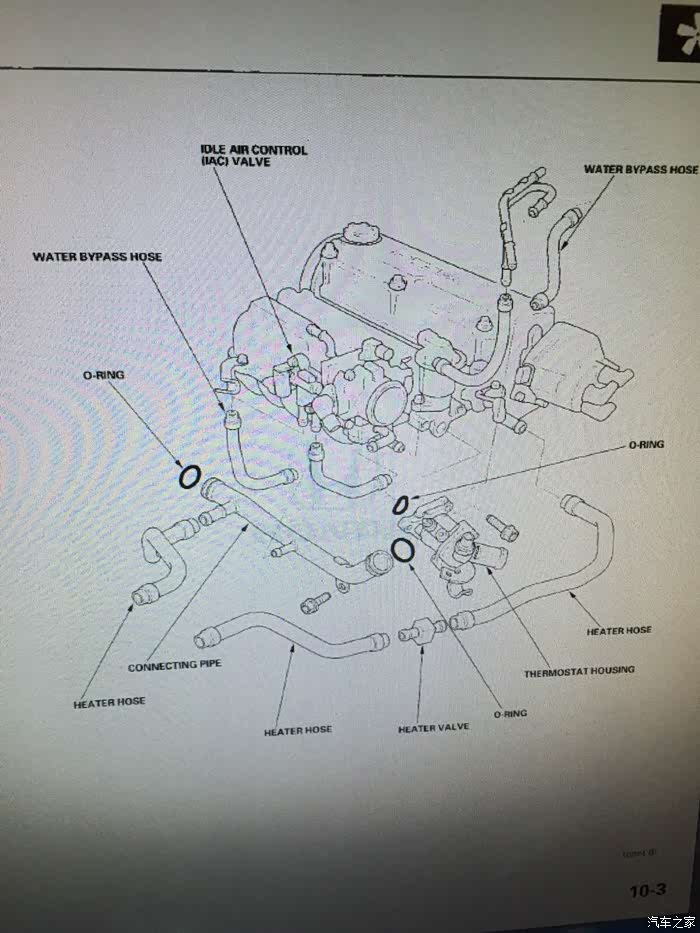

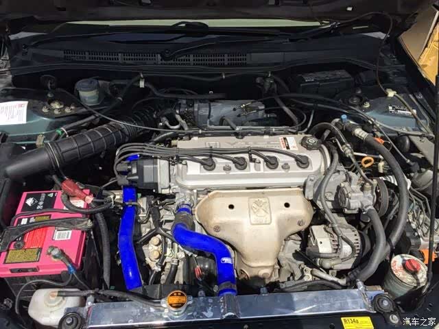

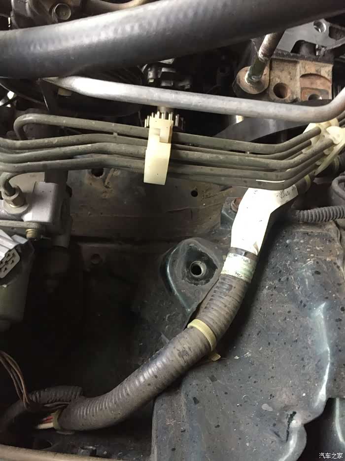

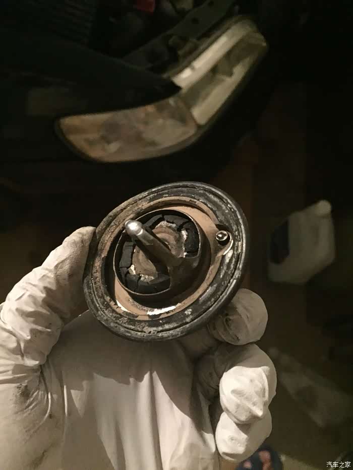

换水管,顺便把节温器 thermostat换了。旧的节温器好像还是原厂的(这都跑了20多万公里了),虽然中间那圈橡胶都老化烂了,但是其实还能用
旧的节温器,新的是以色列产的,没有中间那圈橡胶

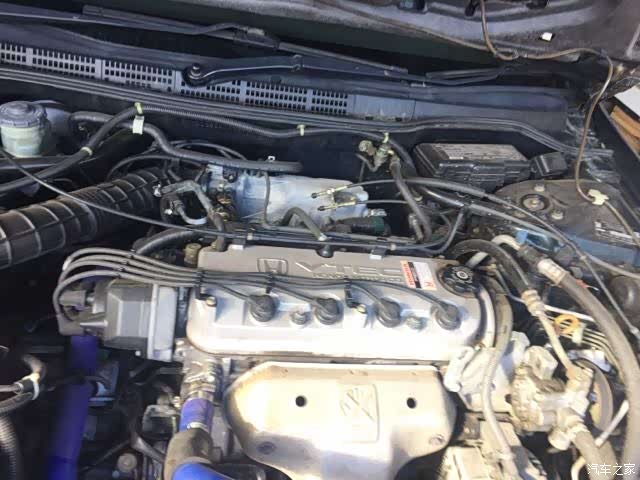

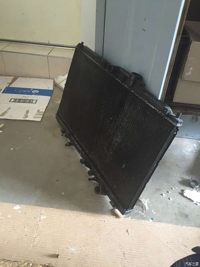

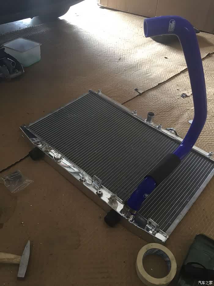

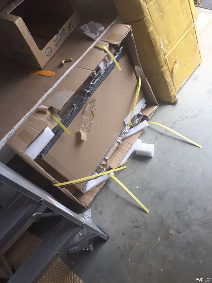

新水箱是马云宝上面订的人手打造不锈钢水箱,水管也是马云宝,山寨的samco sport,颜色可选

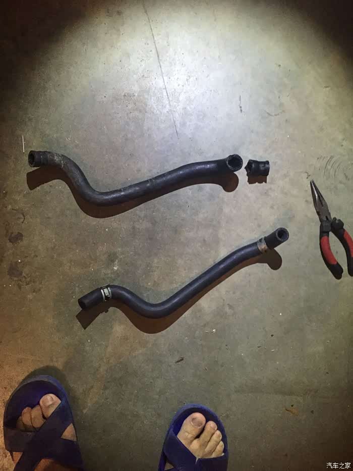

一天开车的时候砰的一声,然后水温突破天际,最后只能找个地方停下叫拖车拖回家……等了两个小时,十分痛苦。后来发现是暖水管爆了,冷却液都漏光了(之后才知道是因为分电器漏油的祸)

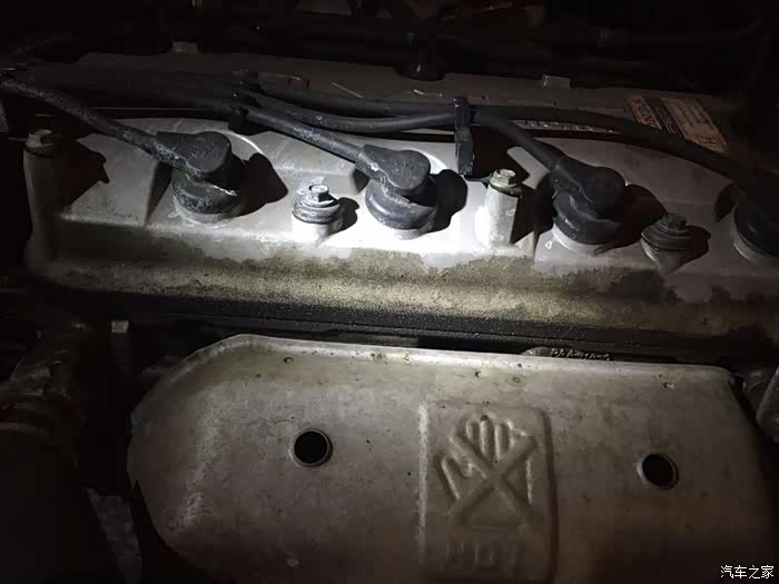

油迹都是从分电器和缸盖漏下去的

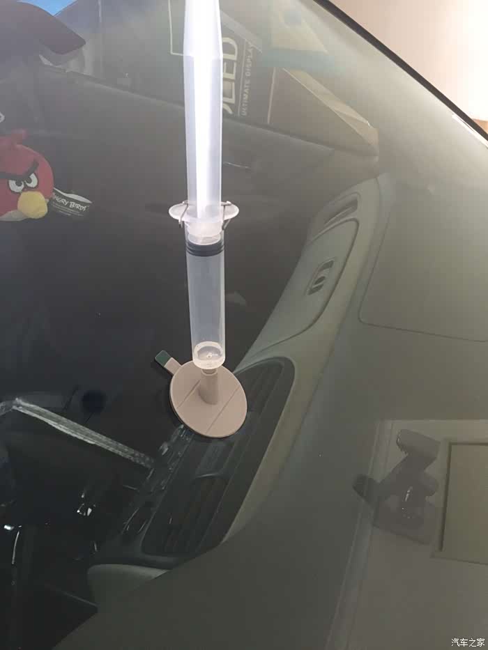

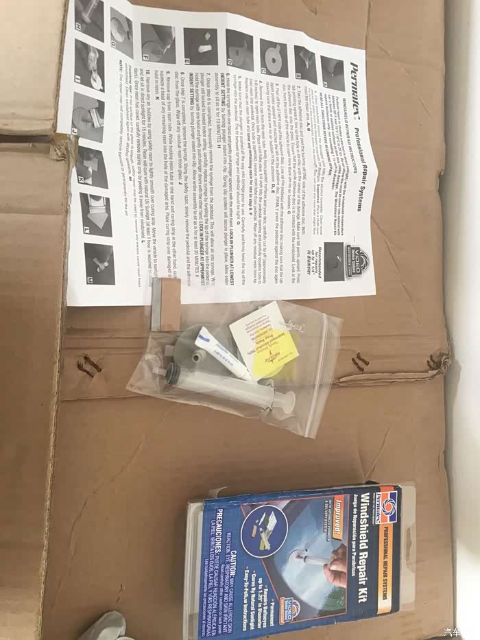

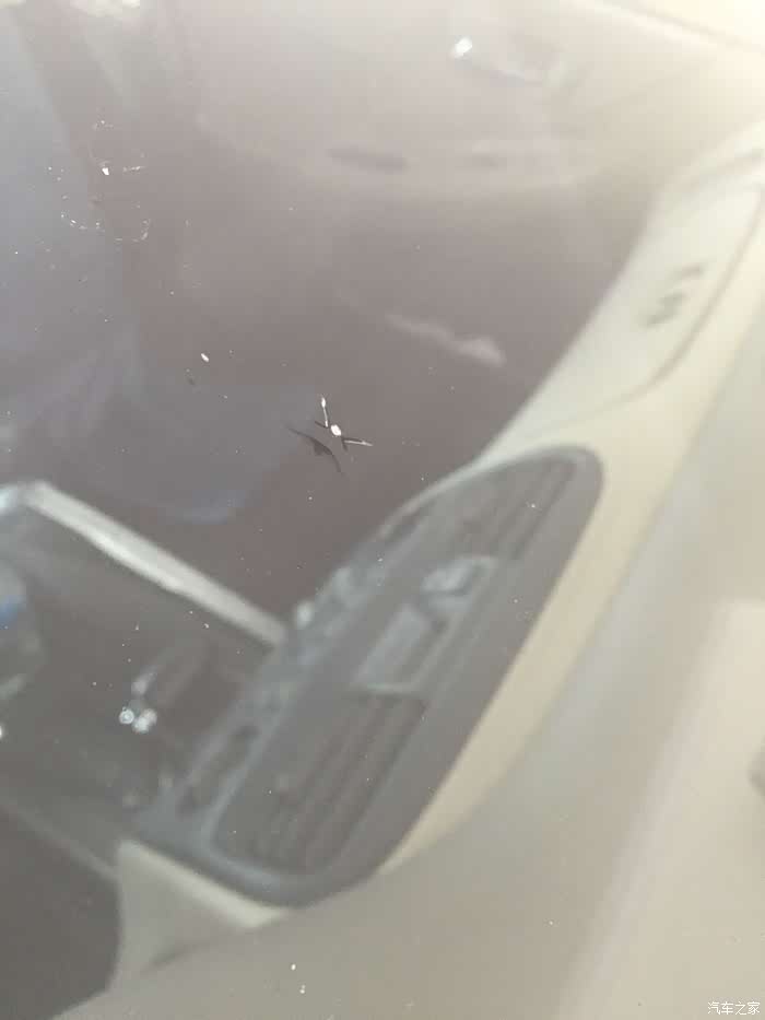

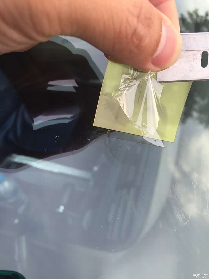

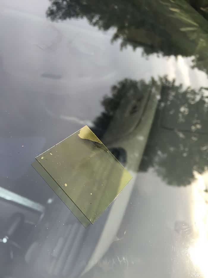

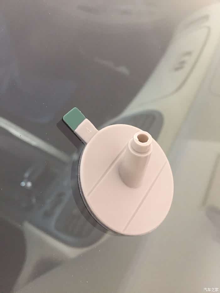

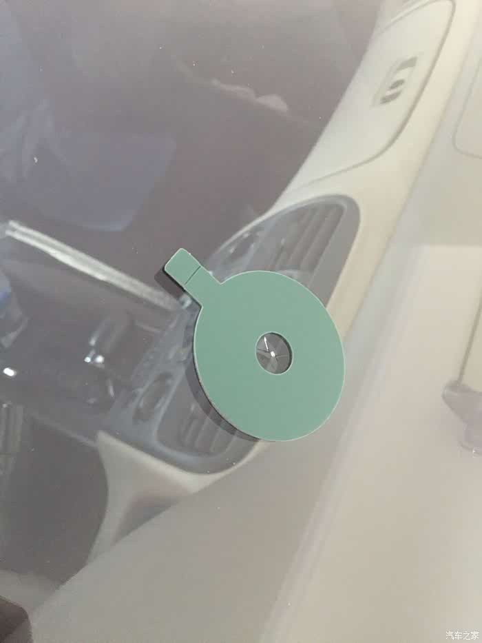

从youtube上面学了一下怎样用玻璃裂缝修补包,买了一套试一下
其实就是玻璃树脂(折射率和玻璃十分接近的)
需要在太阳底下固化
之前的样子
之前的样子
之后的样子
几乎看不出来了,不是完美但是已经够了

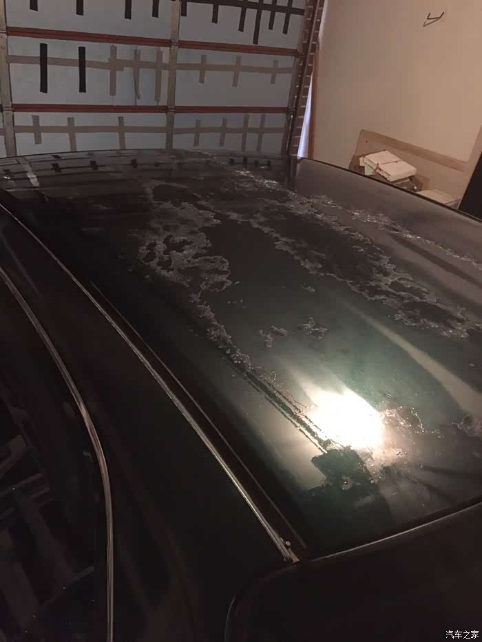

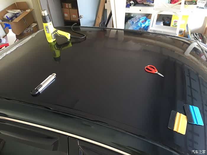

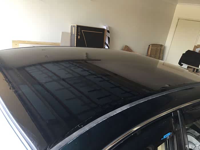

这车还长年放室外,于是车顶经常有鸟屎,之前的车主们都不怎么理,所以车顶实在是那个
贴个膜遮一下
还可以

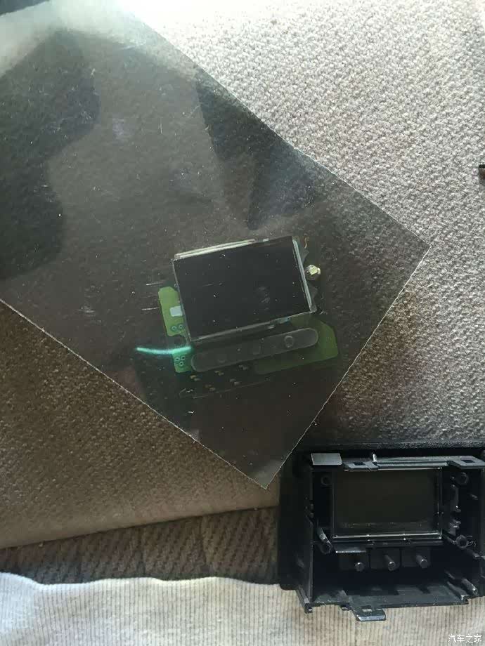

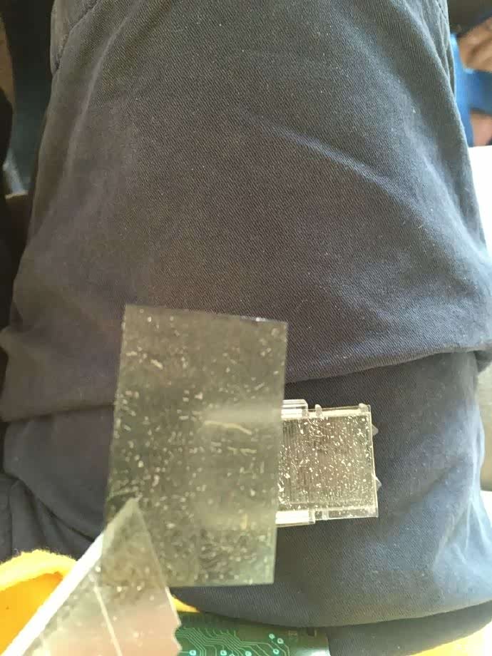

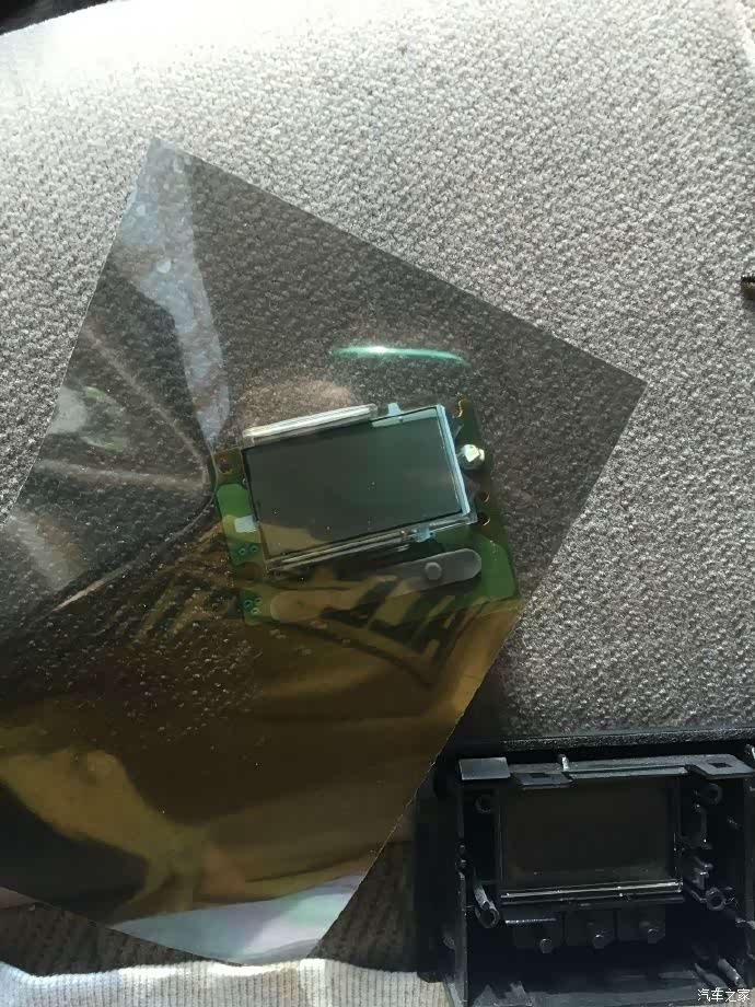

被群里的LED反色刺激到了,于是也DIY一下
买的手机偏光片
把旧的弄下来
本来的样子
改装后
开了小灯
装回去

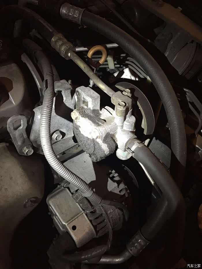

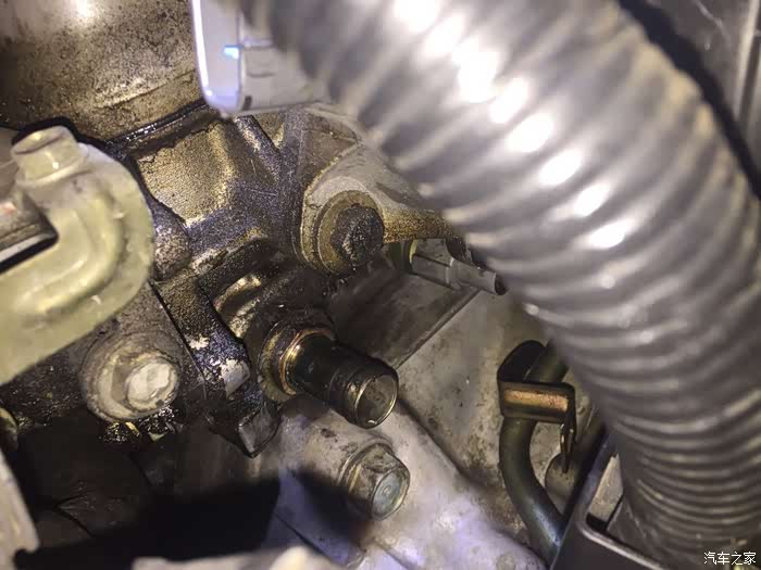

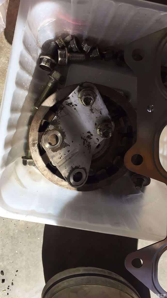

漏油的助力泵,那时候还不知道咋办
漏油的缸盖,白色是冷却水蒸汽凝固的痕迹

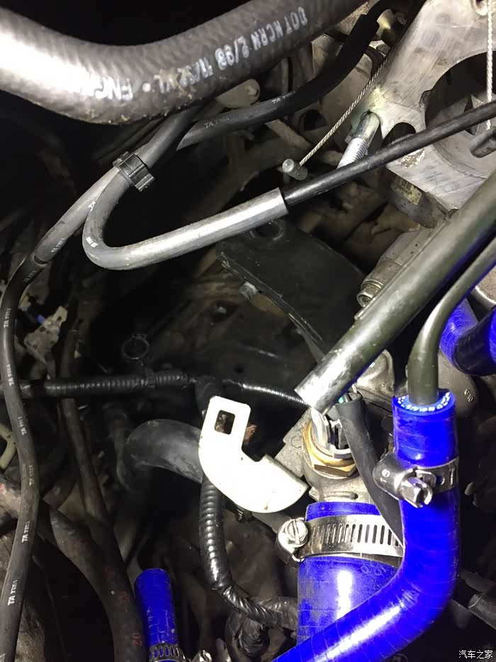

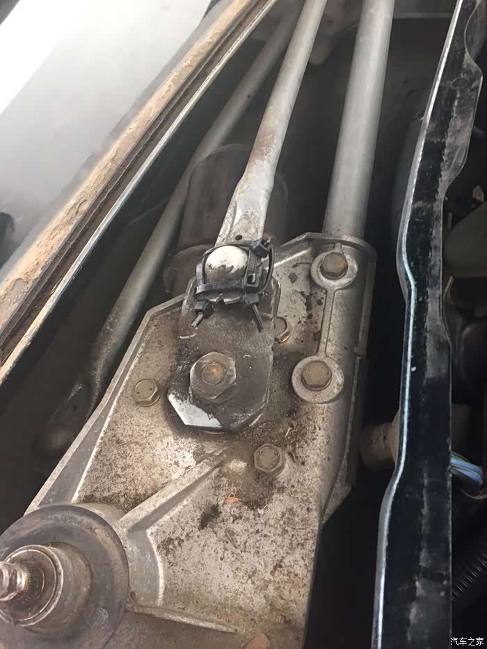

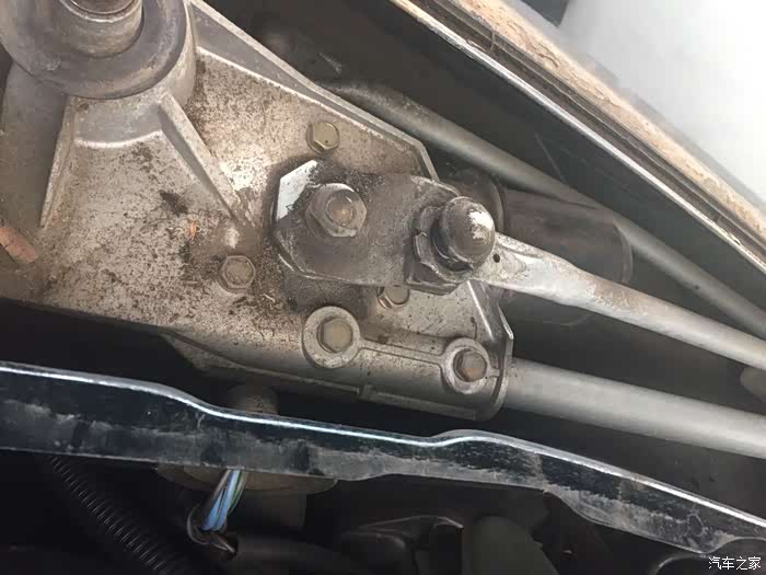

雨刷一直不是很正常。开的时候往上会飞到窗外,往下会打到那个黑色塑料,于是看看能不能修一下。
罪魁祸首:那个尼龙套磨没了
买不到备件,想了下直接用嘴暴力的方法解决:cable tie。之后问题解决

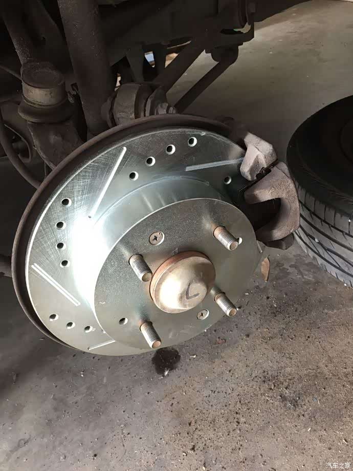

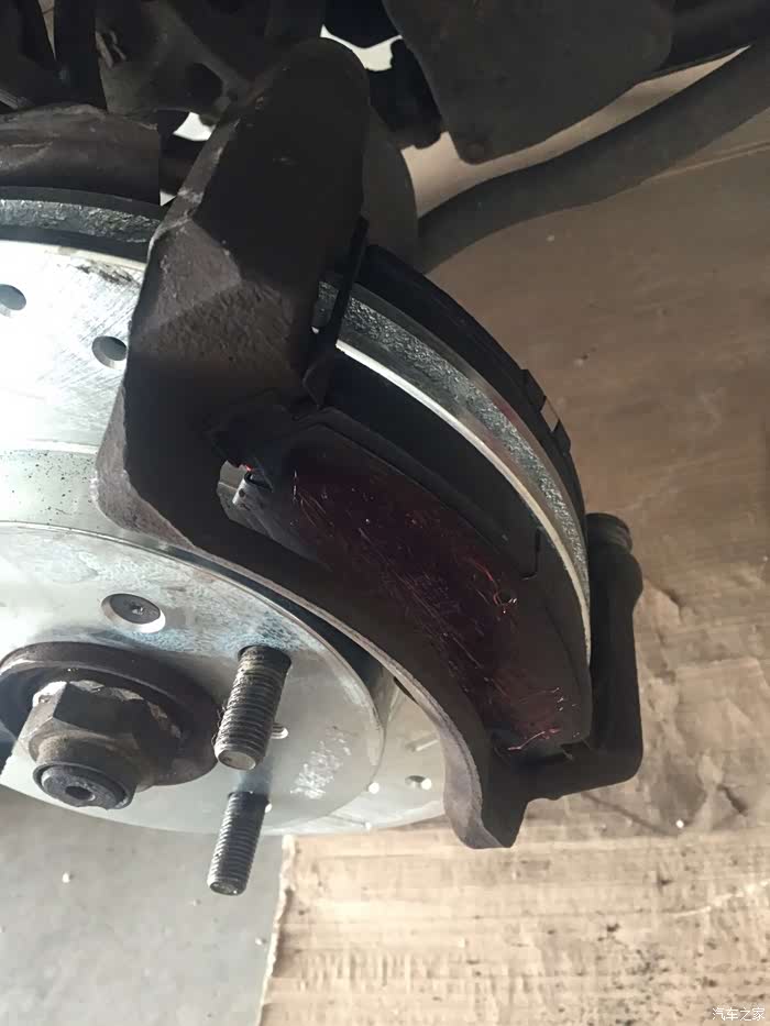

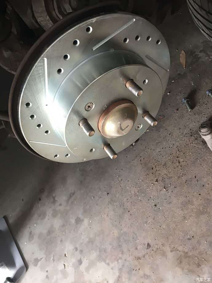

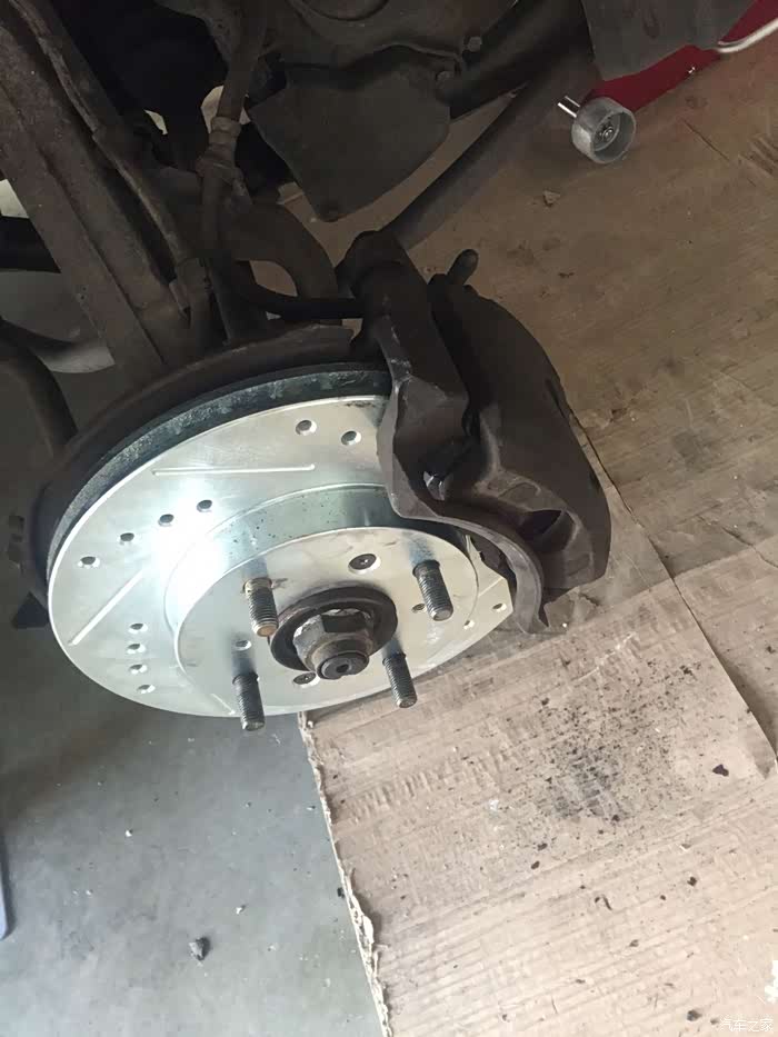

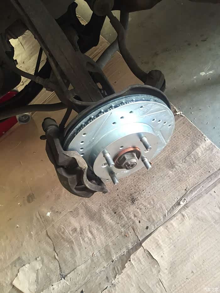

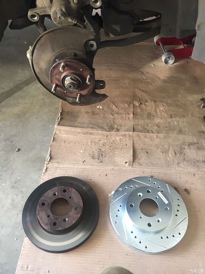

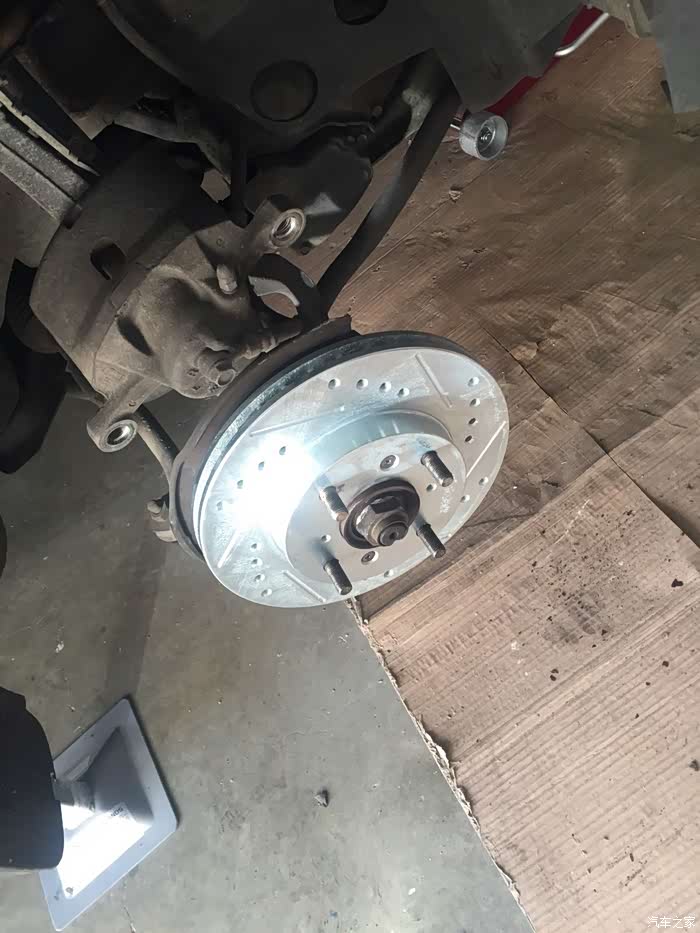

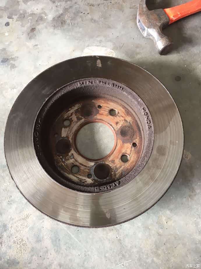

换上了在美国rockauto网站买的带坑+钻孔的前刹车碟(后刹车碟暂时换不了,有一边有一个刹车油管固定螺丝拧不下来……在想办法)
价格和澳洲本地买普通实心通风盘一个价钱(后来才懂得这种车买实心的就足够了)
上耐高温润滑脂
另一边

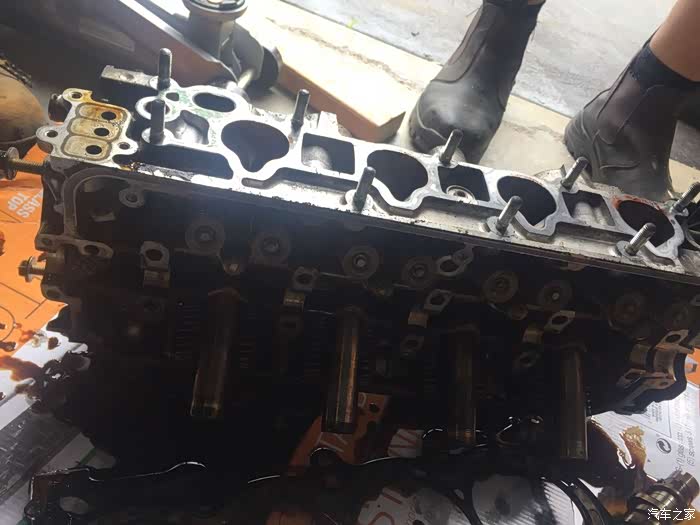

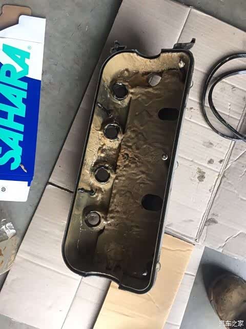

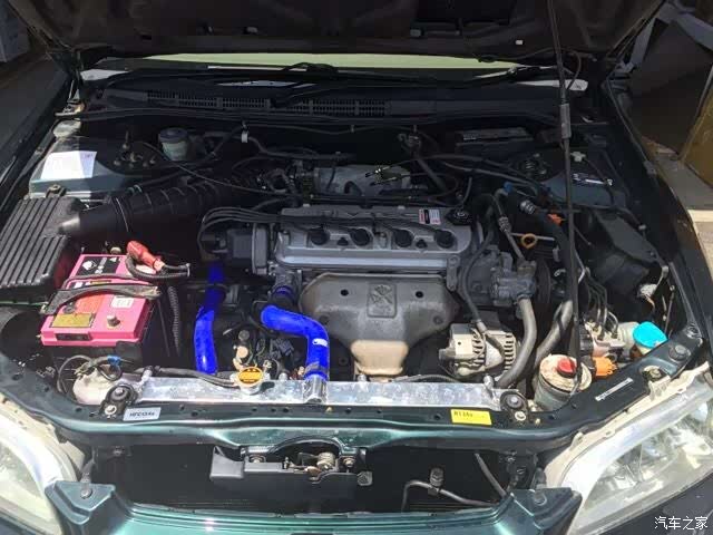

在15年6月的时候,每天上班车子冒白烟很厉害,当时也懒也就没注意。后来有一天上班路上引擎“碰”的一声然后引擎灯就亮了,驾驶舱闻到一股焦味。打开机油盖一看里面变成奶昔一样的东西了……水进到气缸拉缸了,head gasket终于挂掉了
该换的东西就要换,懒的下场就是这样
然后孩子快出生了,和老婆商量一下,就买了台斯巴鲁傲虎接他出生(这台不知道要修多久,因为拿出去修肯定比车价还贵,最后还得自己修)
然后又发生了孩子出生前一周我把车撞了,等了一个多月保险才给我赔一台新车等等很多东西……

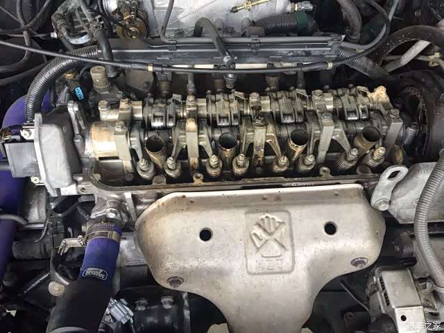

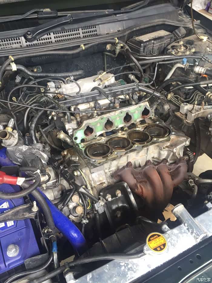

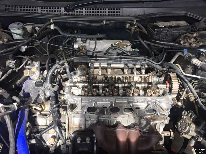

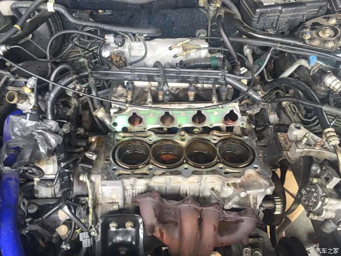

玩车的朋友们帮我把中缸卸下来了
留意左边往右第二个缸,冷却水进引擎了
然后车子在车库躺了一年…………………………

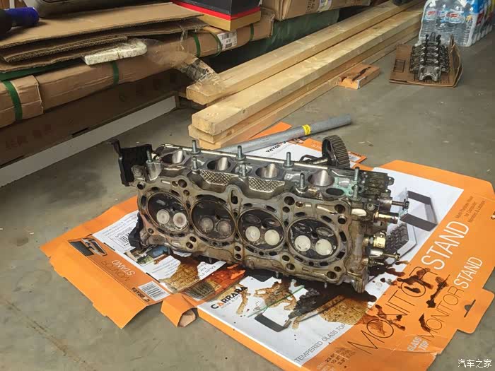

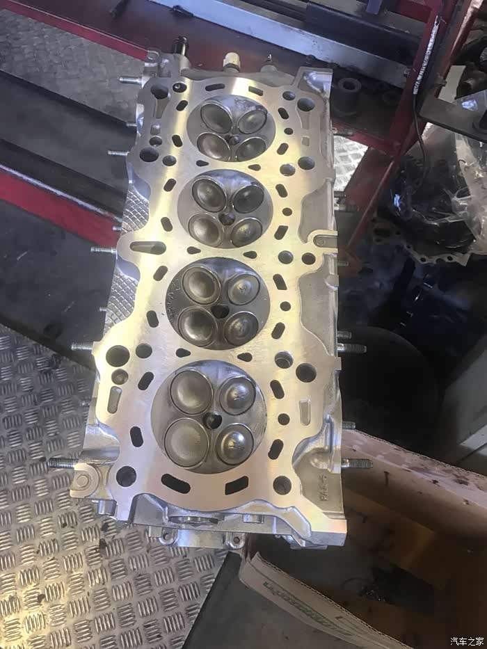

17年11月终于把head拿出去给专门的店家给磨平底部洗干净了

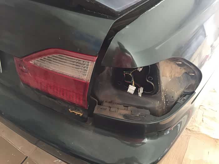

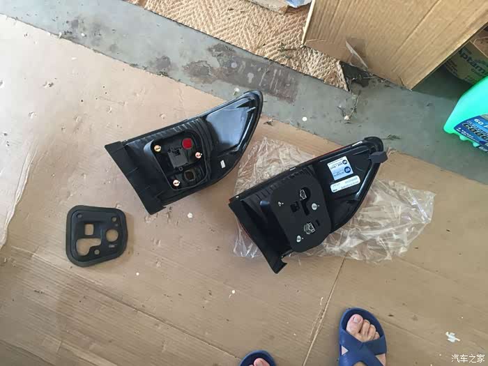

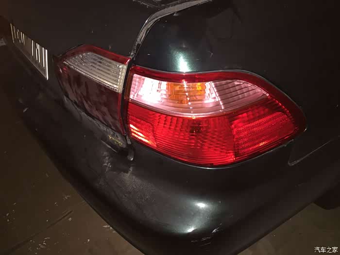

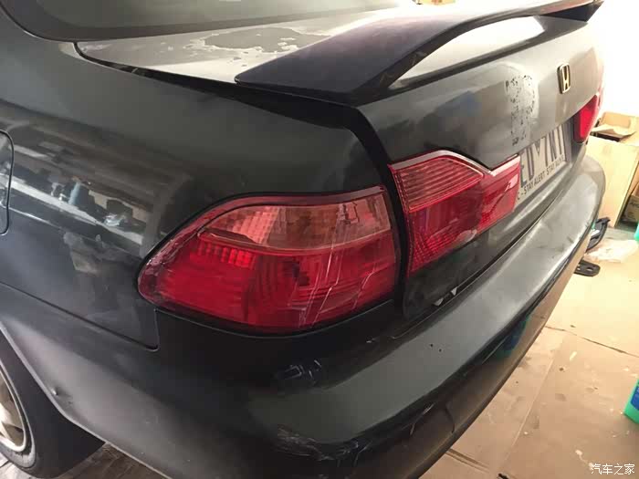

趁今天有空把在rockauto买的台湾产TYC的美规后灯给装上去了
台湾产的质量比马云上买的副厂质量好几个数量级
双11没砍手,只是在japanparts买了点JDM的部件给傲虎装上去
注意我没换右侧内侧的灯,因为尾门门锁位置不一样,我再想怎样搞,虽然可以卸掉尾门锁装上去但是我还是想留下尾门锁的。
右侧尾灯有三个插口,一个是尾灯检测器(灯泡烧掉的话会在仪表盘显示)

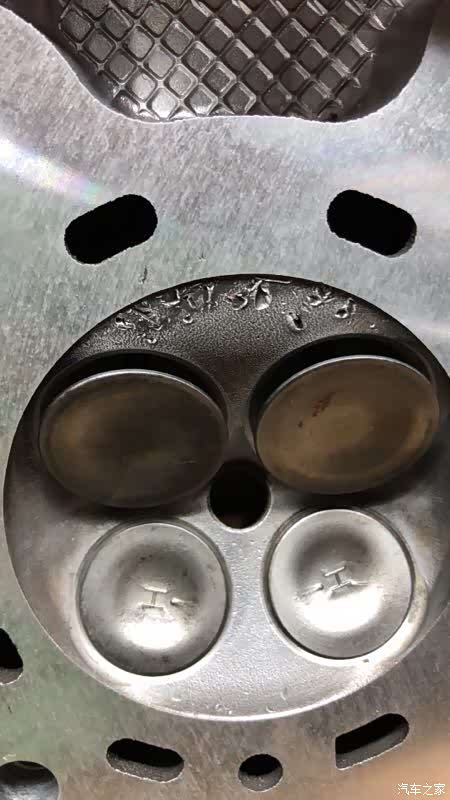

仔细看一下缸顶,3号缸有啥金属进入气缸了……
不是我干的,大概是之前某车主弄的
不是我干的,大概是之前某车主弄的

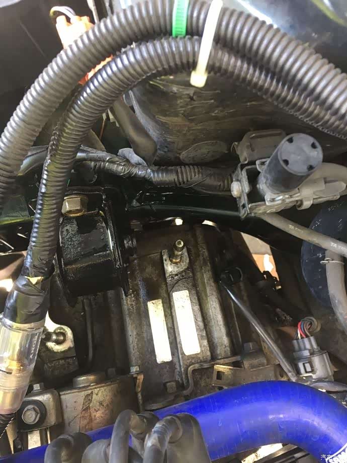

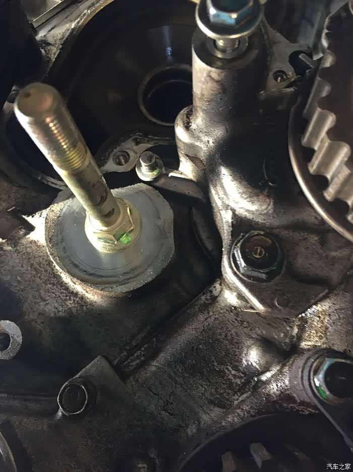

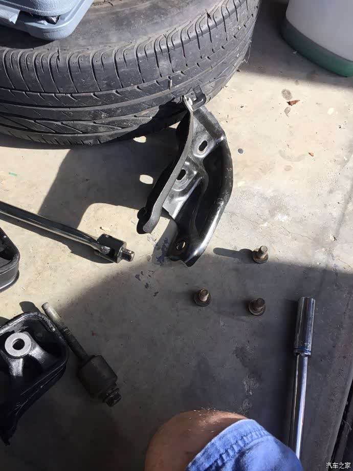

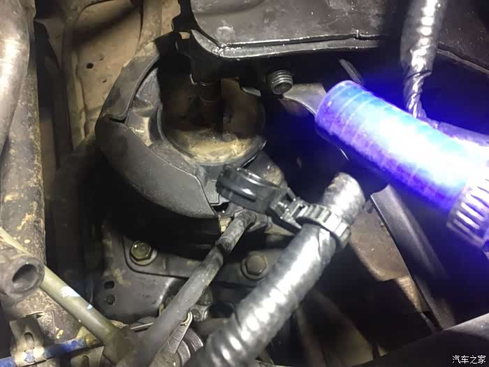

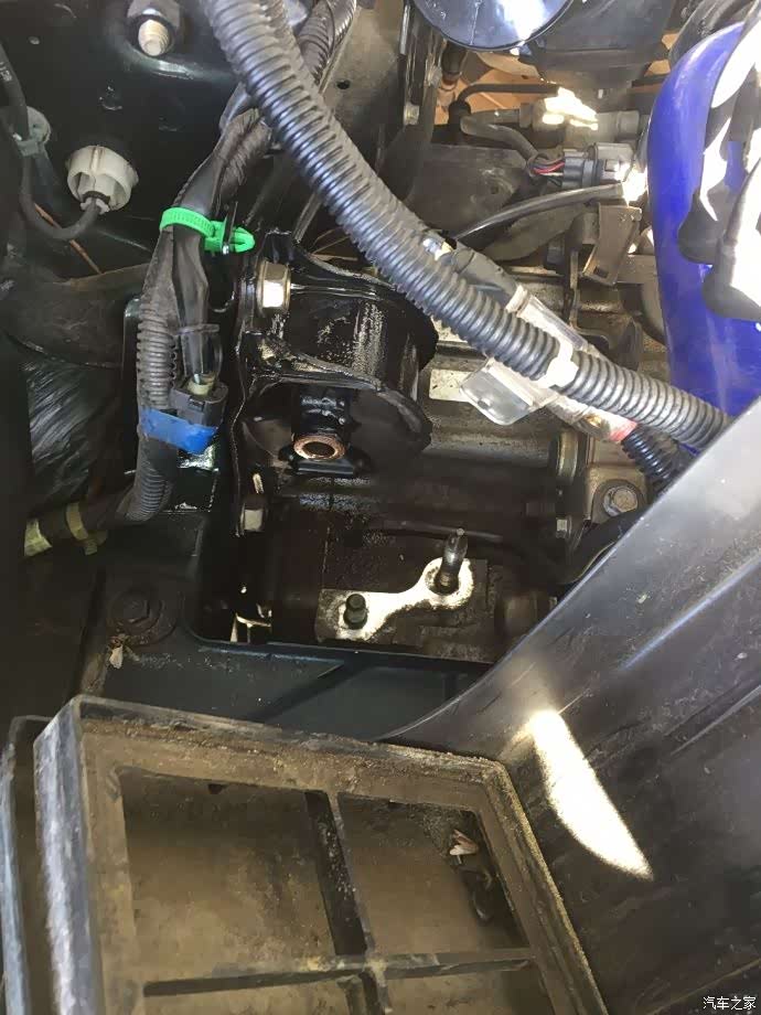

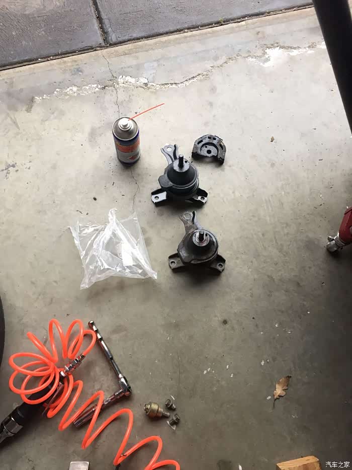

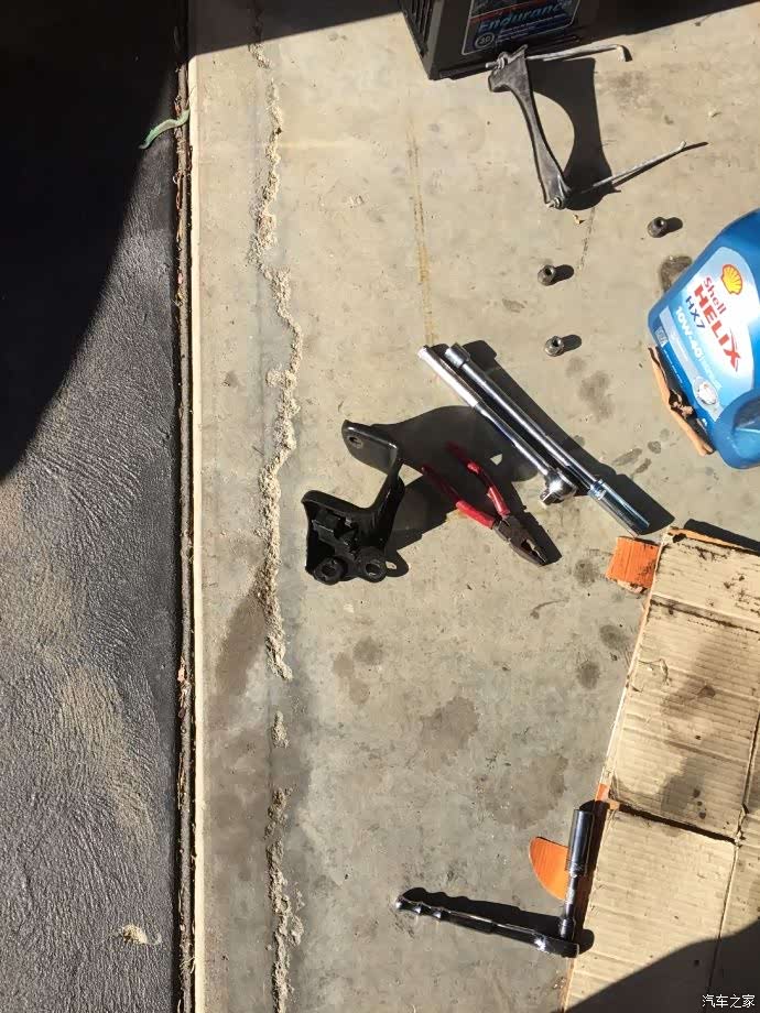

趁有千斤顶顶着引擎,把最容易换的左机脚给换了(当车子在R-N-D换挡的时候引擎震动特别大的话基本上就是要换机脚了,橡胶老化太厉害缓冲不了变速箱输出轴换方向的扭矩)

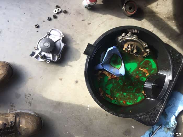

把水泵也换了
新旧对比
逐渐把东西装回去
右机脚
右机脚(在变速箱上面)
前机脚拆下来了

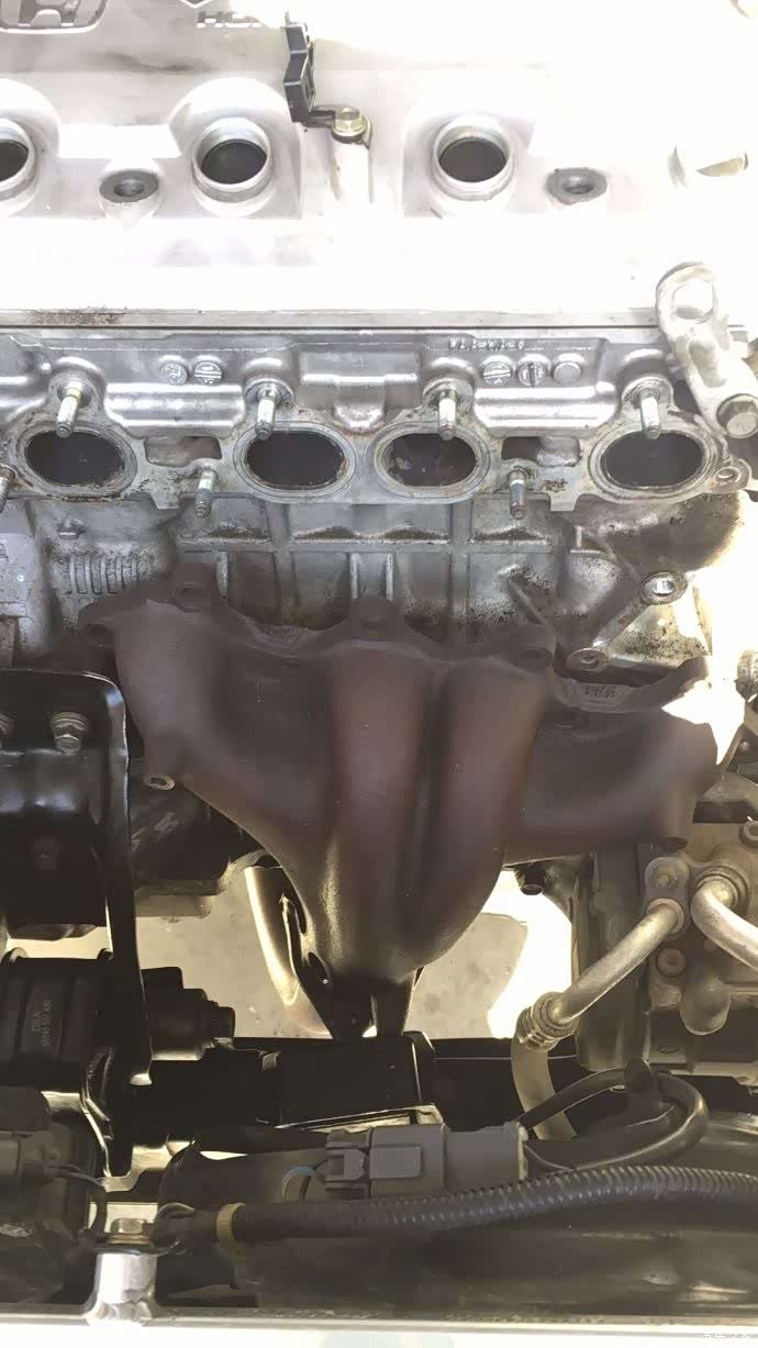

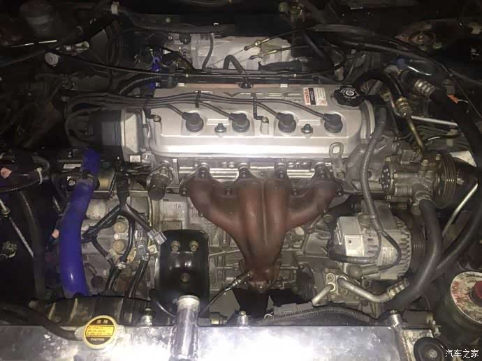

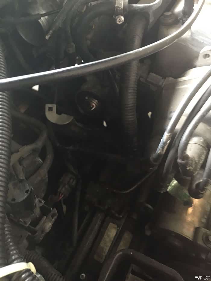

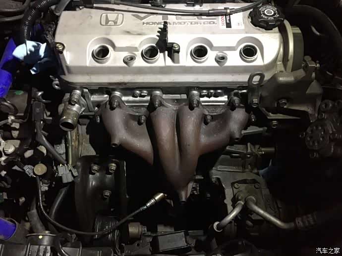

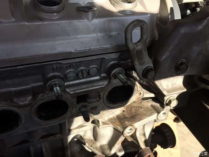

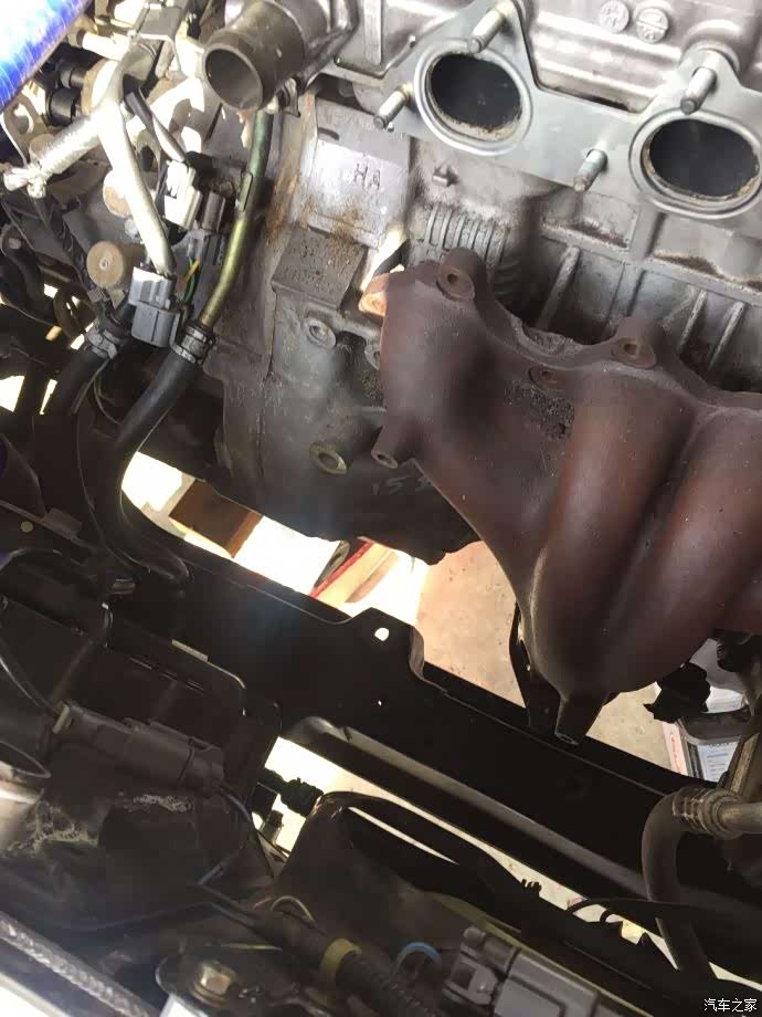

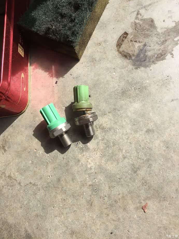

拆进气岐气管的时候把震爆传感器弄坏了,只能换一个新的

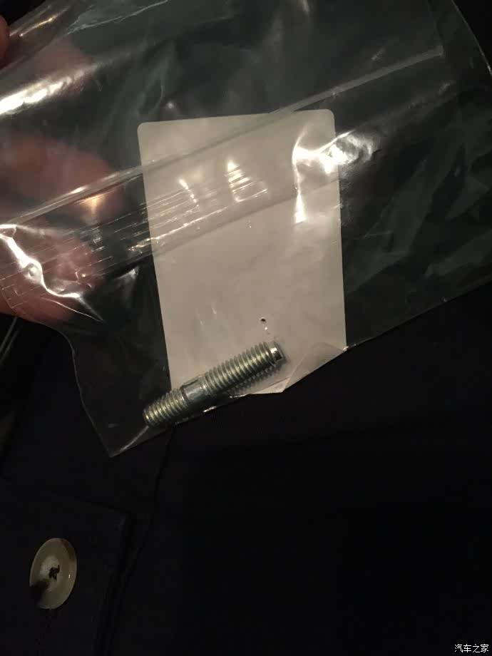

装上去的时候不知道为啥排气螺丝断了一根……然后卡住了进度很久
不知道为啥排气螺丝断了一根……
去dealership买了一根,2刀多,贵倒是不贵(最后还是用不上)
拆掉了挂住排气管的铁片,方便拆装排气岐气管

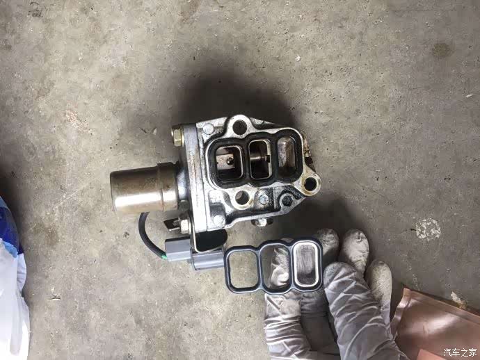

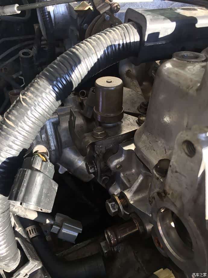

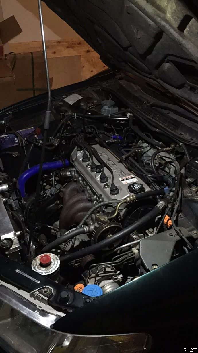

然后轮到vtec……我感觉开了那么久都没感觉到vtec介入

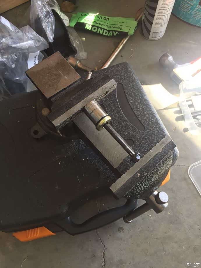

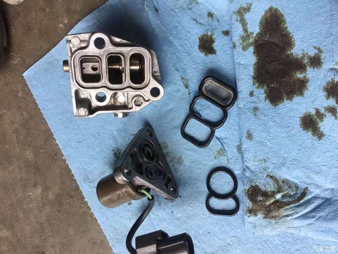

大修vtec传感器

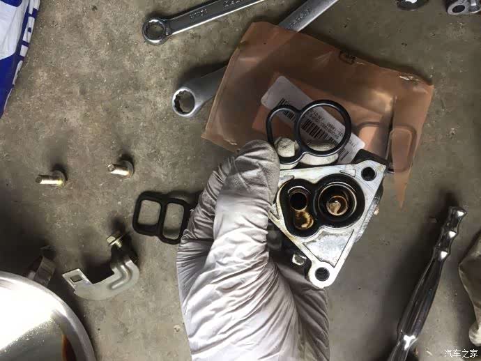

换了节温器总成和水管之间的密封圈,然后装回去

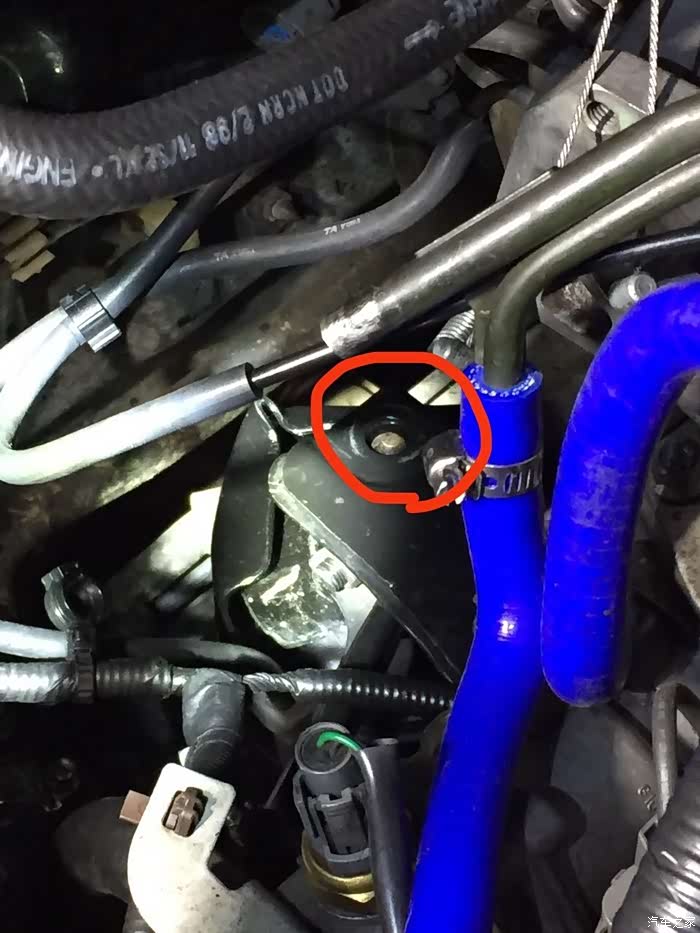

气缸盖螺丝的胶垫,换起来才知道这是本田其中一个最反人类的设计

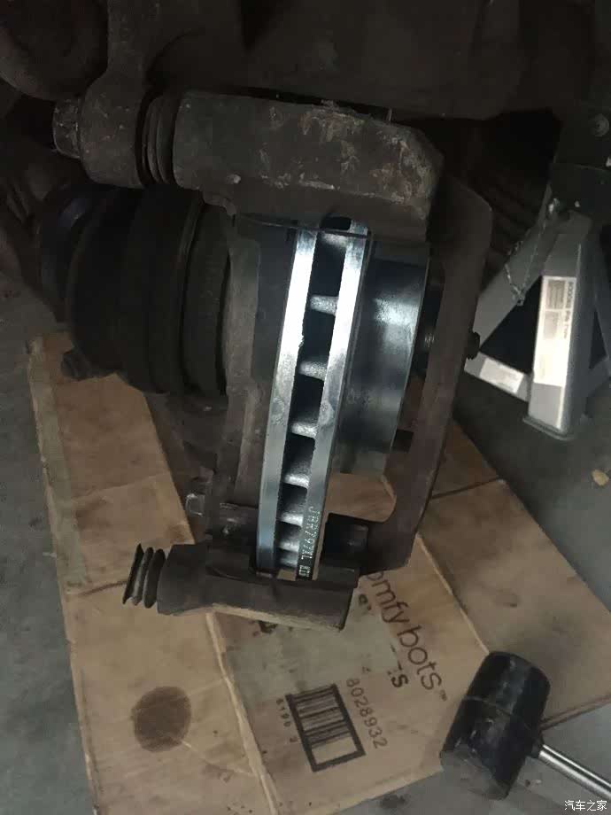

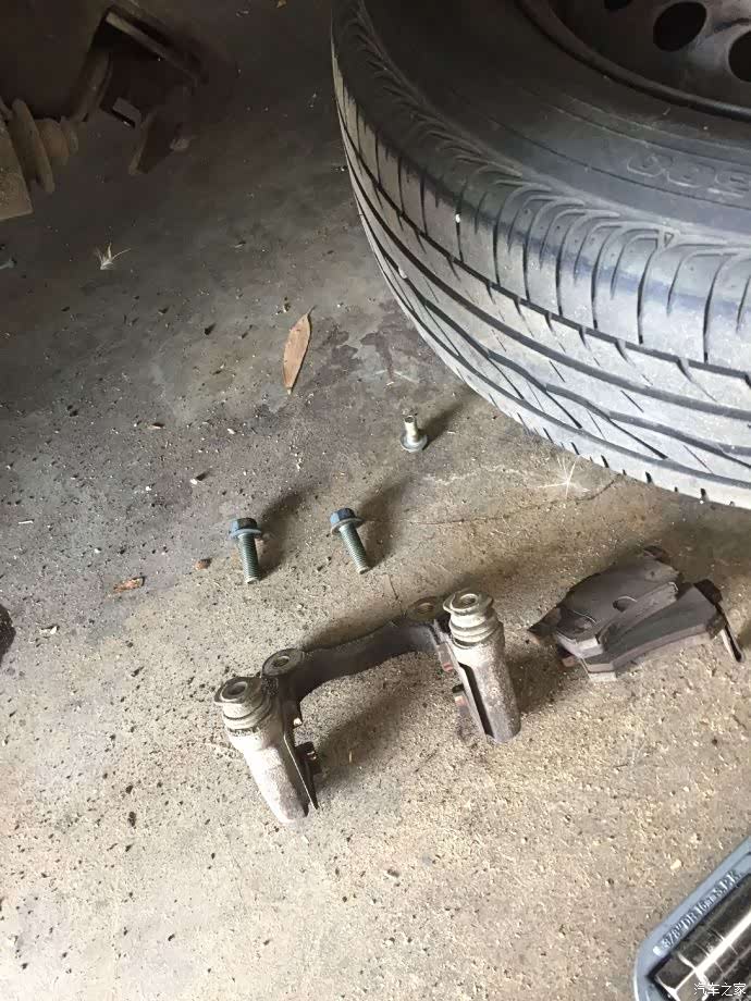

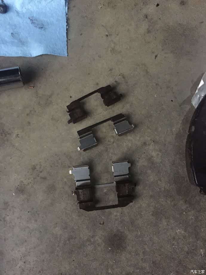

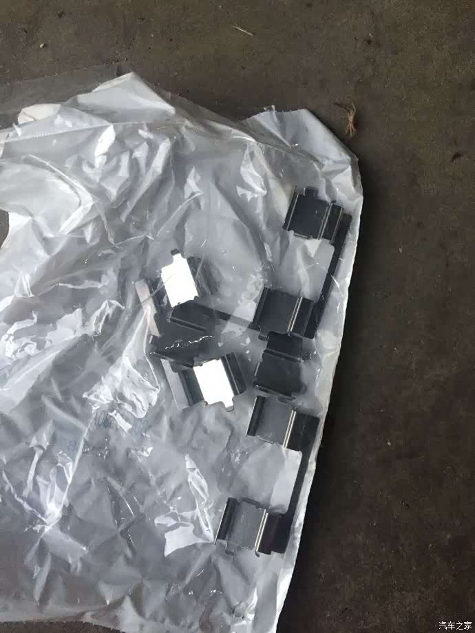

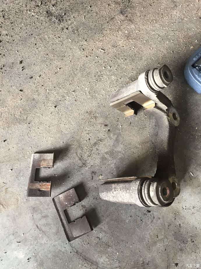

brake hardware,给刹车片滑动用的铁片,老车换刹车片建议换这个东西,毕竟不贵,这东西旧了生锈还会导致刹车异响和刹车盘磨损不均匀
旧的铁片上都是污迹

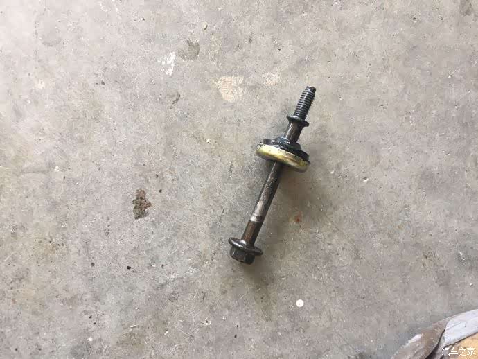

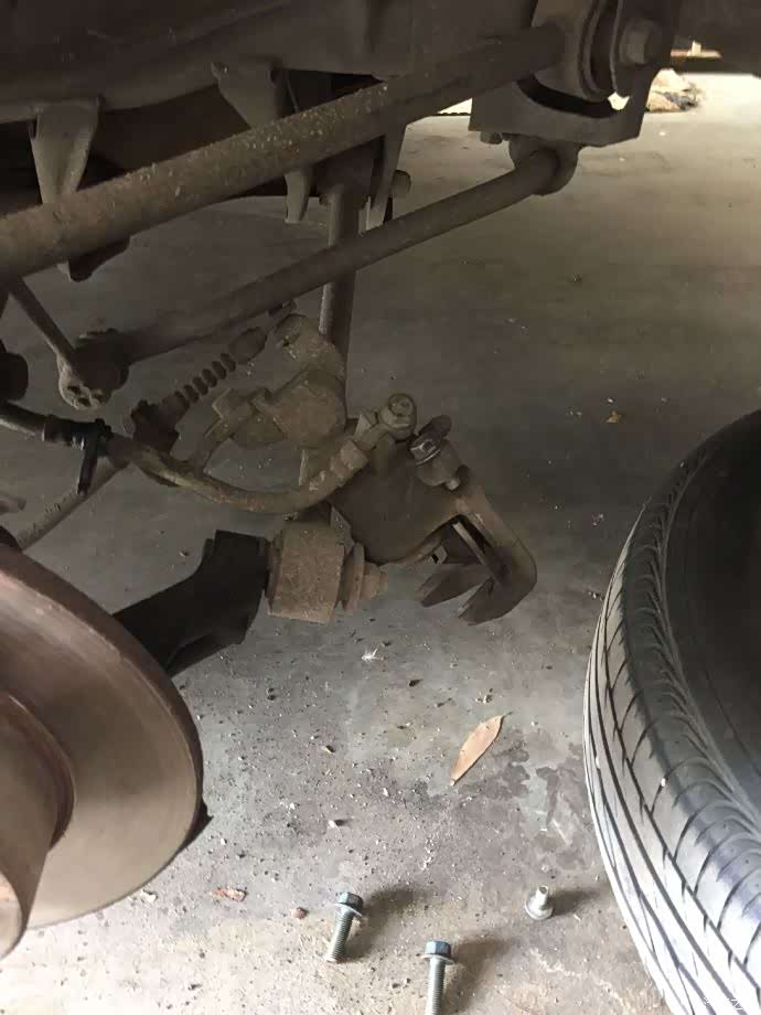

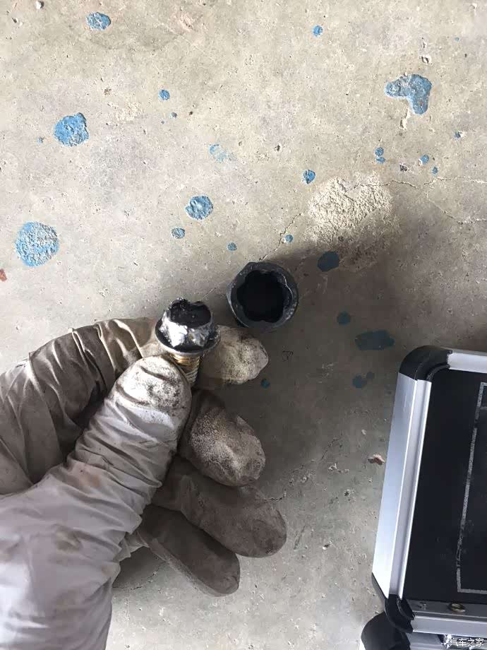

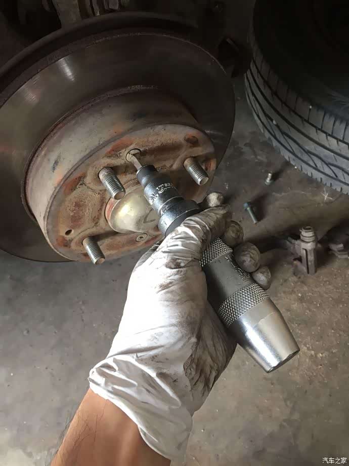

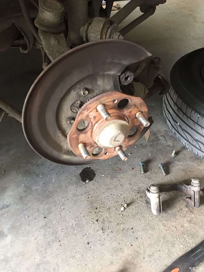

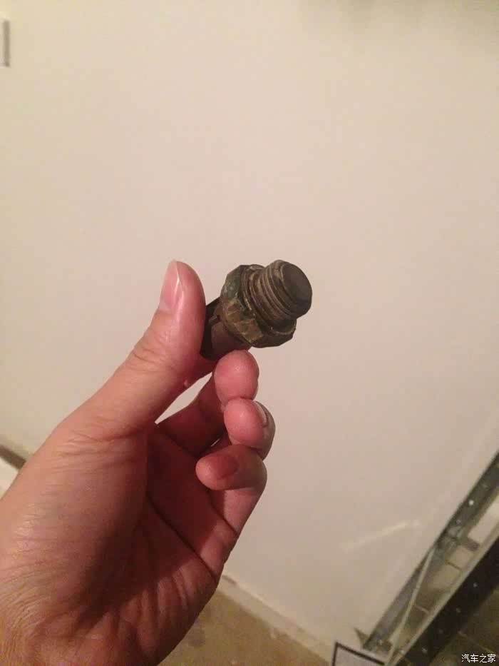

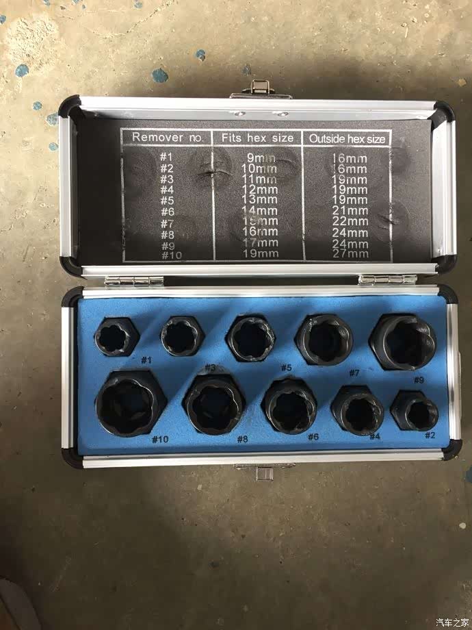

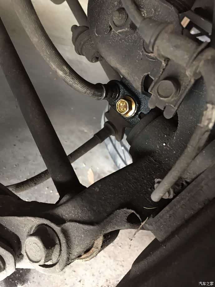

买了套六角螺丝提取器,把那个卡了几年的刹车油管固定螺丝给弄下来了,终于可以换刹车盘了
拧下来的螺丝
本田另一个反人类设计:刹车碟固定螺丝。如果你没有手动冲击螺丝刀的话是基本弄不下来的
brake hardware也换上新的
都装回去了
金色的螺丝是dealer送我的,因为我想买的那个不生产了,那个销售大叔去后面车间拿了个一样规格的给我

昨天把所有东西都装回去了,加油加水。今天下班拿条应急打火线连着上下班用的auris,打火一次成功!怠速有点不稳,怀疑是怠速阀。
吃完饭再试一次,怠速稳下来了,就是冷车转速有点高,1500转
换了翻新的分电器(曾经尝试去换密封圈,结果一个pin敲不出来,放弃了,买了个翻新的,解决漏油问题),全新的NGK高压线

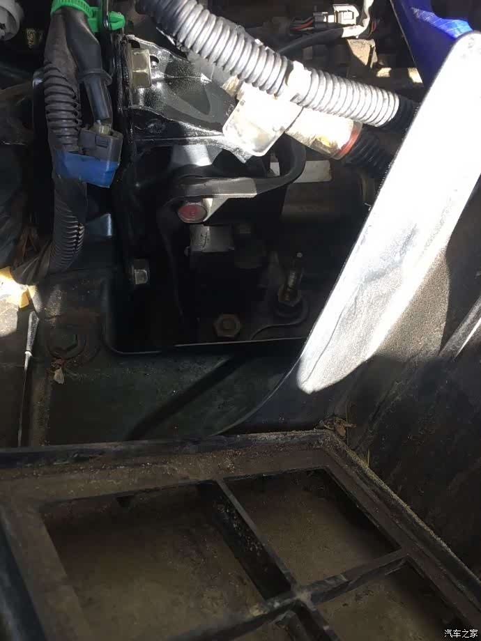

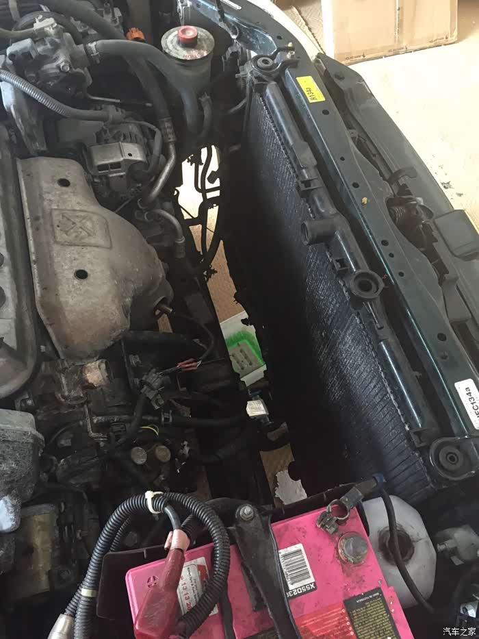

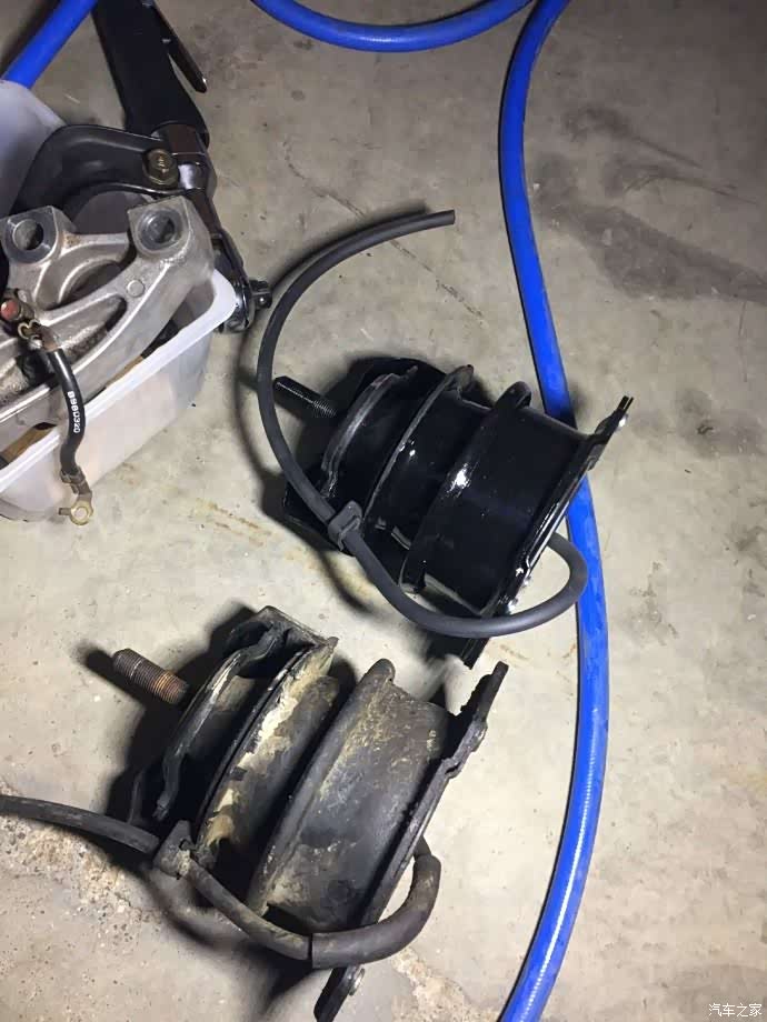

为了解决怠速上下跳动的问题买了新的map传感器(进气压力),不拆下来换十分麻烦,还有既然都要拆了就顺便把后机脚也换了

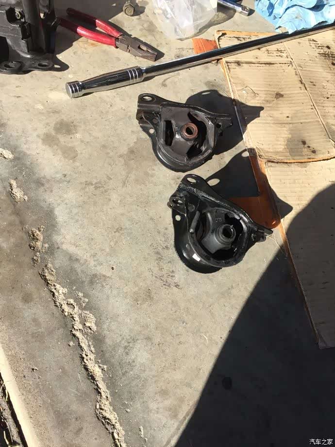

如果换挡(D->R,R->D)的时候引擎会跳一下的话,很有可能就是机脚不行要换了
新旧对比
没有后机脚的引擎后方空仓
把新机脚原路塞进去,用螺丝定好位(没拧紧),然后吧引擎放下来。对那个螺丝孔非常非常的麻烦,不过最后还是搞定了

之后还要大修助力泵(漏油),换刹车油和助力油,还要变速箱油
