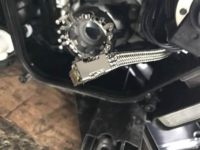

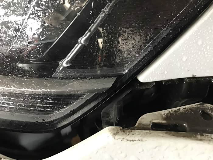

旗舰和R-Line款换灯泡要拆保险杠,但是不需要全部拆下只要把左右轮胎旁边的翼子板螺丝拆下,和中网拿掉就可以。

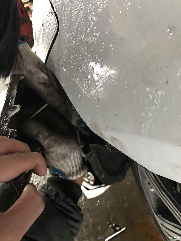

边上的保险杠拆开注意拨的时候轻点不要把卡扣掰断,拆保险杠就为了封里的颗螺丝。

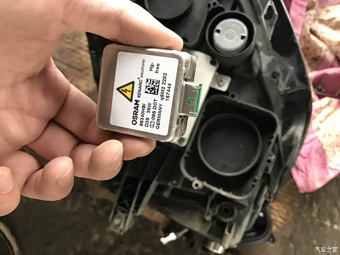

今天收到的氙气灯泡,包装不错

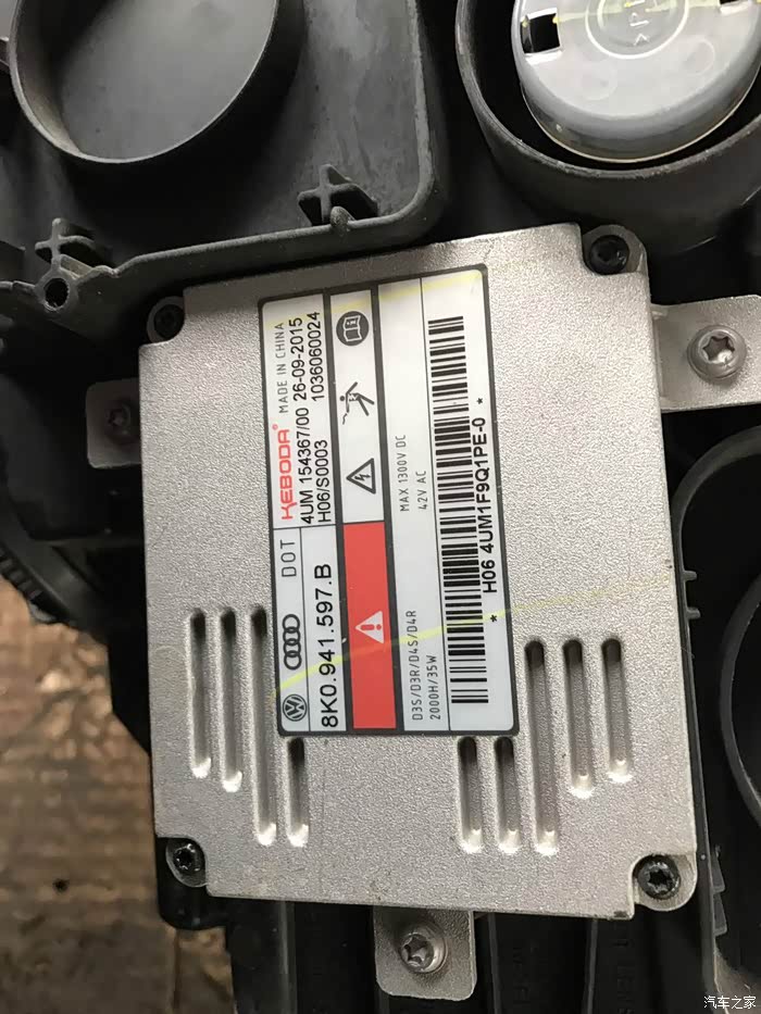

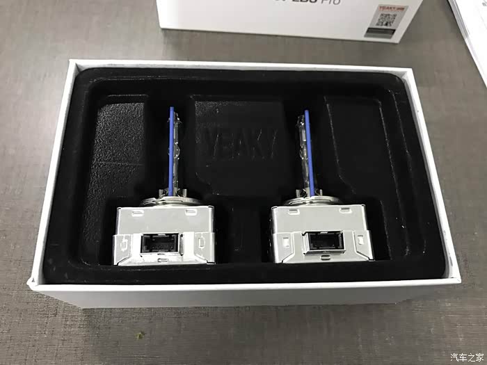

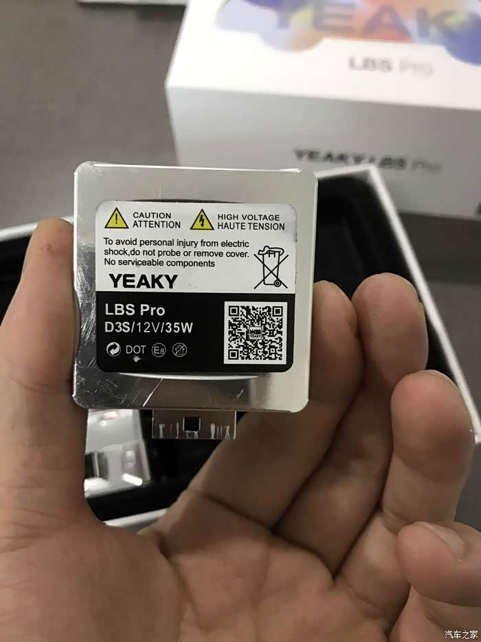

拆下来的灯泡和安定器特写,原装位安装,感觉岩崎的做工比欧司朗的要好,灯座是全金属的。

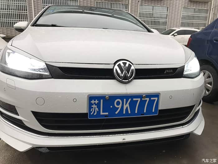

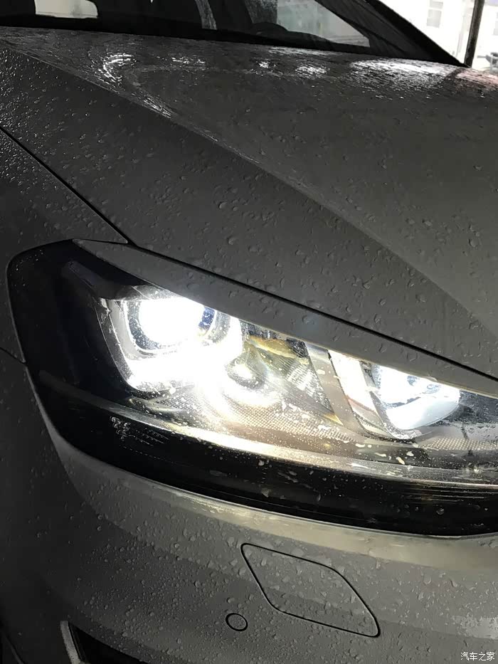

牌照就不挡了,换下来的近光效果,现在LED日行灯和大灯照出来的色温是一样的颜色,超级亮。期待晚上的效果
,正好下雨不知道穿透力怎么样。
,正好下雨不知道穿透力怎么样。
换了LED日行灯后,大灯开启两个还有色差的,大灯灯泡稍微黄一点,日行灯纯白。

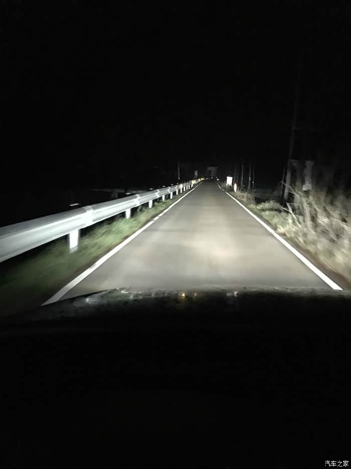

远光效果

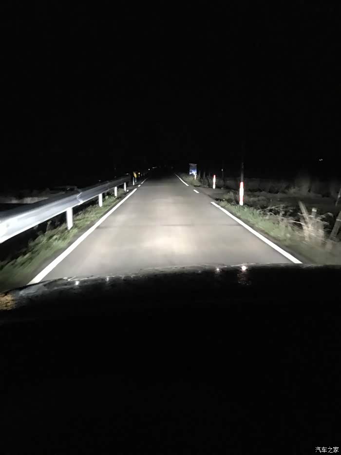

近光效果。总体评价城市道路没必要换这个,城市路灯多为黄色穿透强的路灯,这种穿透力在市区使用明显不够,不过照远光狗照一个爆一个,整体亮度提高,下雨天穿透力较弱。
