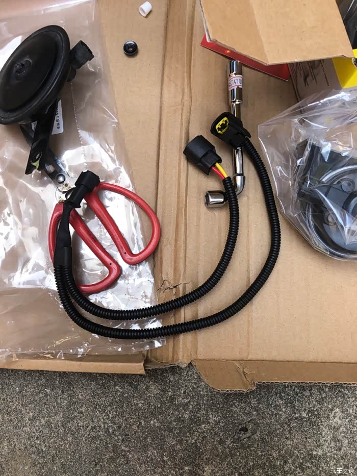

某宝的蜗牛喇叭
专车专用 原车是单喇叭的 其实也就是单喇叭改双喇叭的线
半成品 这边我用了原车的固定铁块和另外一个铁块固定 但要注意的是喇叭安装必须要喇叭口朝下 这样就不容易进水 大家可以参考下
一分二的线 直接插上原车插头就可以
