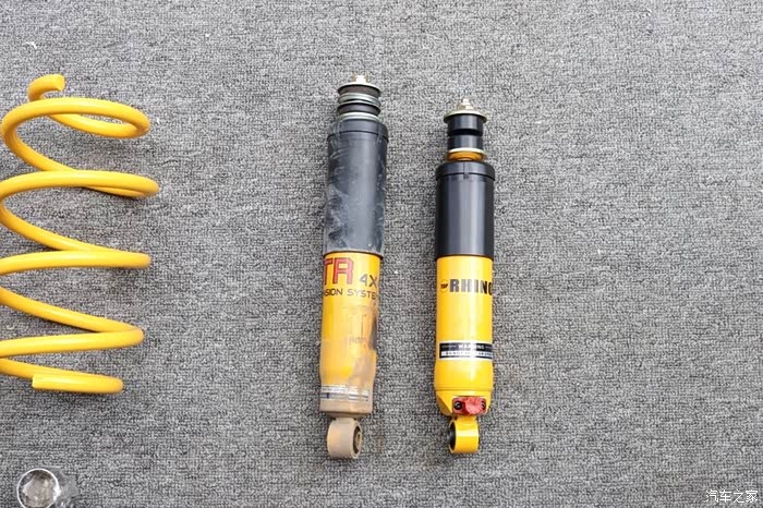

这次客户是B40的车,客户反映说之前装的减震一个月不到,感觉太硬。我们拆下来看到之前的减震已经有很严重的磨损了,而且之前没有装上摆臂。

左边是从客户车上拆下来的某TR减震,右边是犀牛减震。对比图。

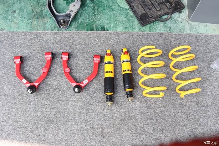

安装前合照。上摆臂--减震--弹簧(从左至右)

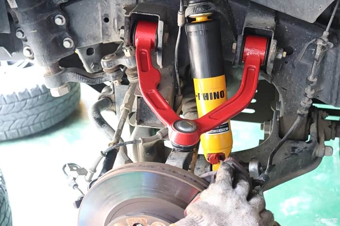

安装中。

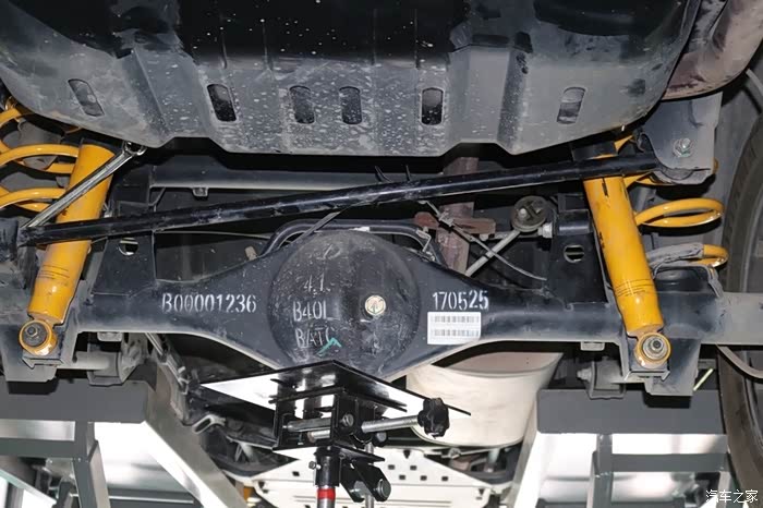

安装完成。

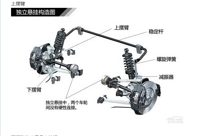

附上构造图一张,上摆臂是悬架的导向和支撑, 其变形影响车轮定位,降低行车稳定性。所以我们一般都会建议客户装上摆臂。
