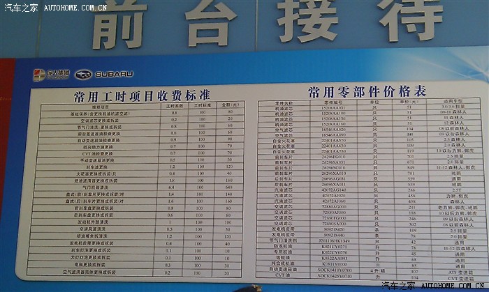

前天由于傲虎跑到了一万公里,又该去4S店保养汽车了.由于提前做好了功课,以免过度保养,这次保养只是需要换了机油和机滤,还有换了空气滤清器。虽然做了功课,可是这个空气滤清器应该在两万公里换的,结果4S店在一万公里的时候就给换了,当时让确认保养的时候没有仔细检查,只是重点的检查了下各种清洗项目。结果里面就有一项发动机舱的清洗,价格在120元,当时果断的就给删除了,这次保养一共花费703元。小保还算可以吧,如果把空气滤清器去除的话,就又能减去120元,正常的一次小保就应该是五百左右。如果这么算的话,斯巴鲁的保养在进口车里就属于比较低的水平了。
(这次本来可以不用换空气滤芯的,结果在仔细检查的时候给漏了,多换了一个空气滤芯。如果减去空气滤芯,只需要562元,还是很便宜的。)

附:厂家工时表
