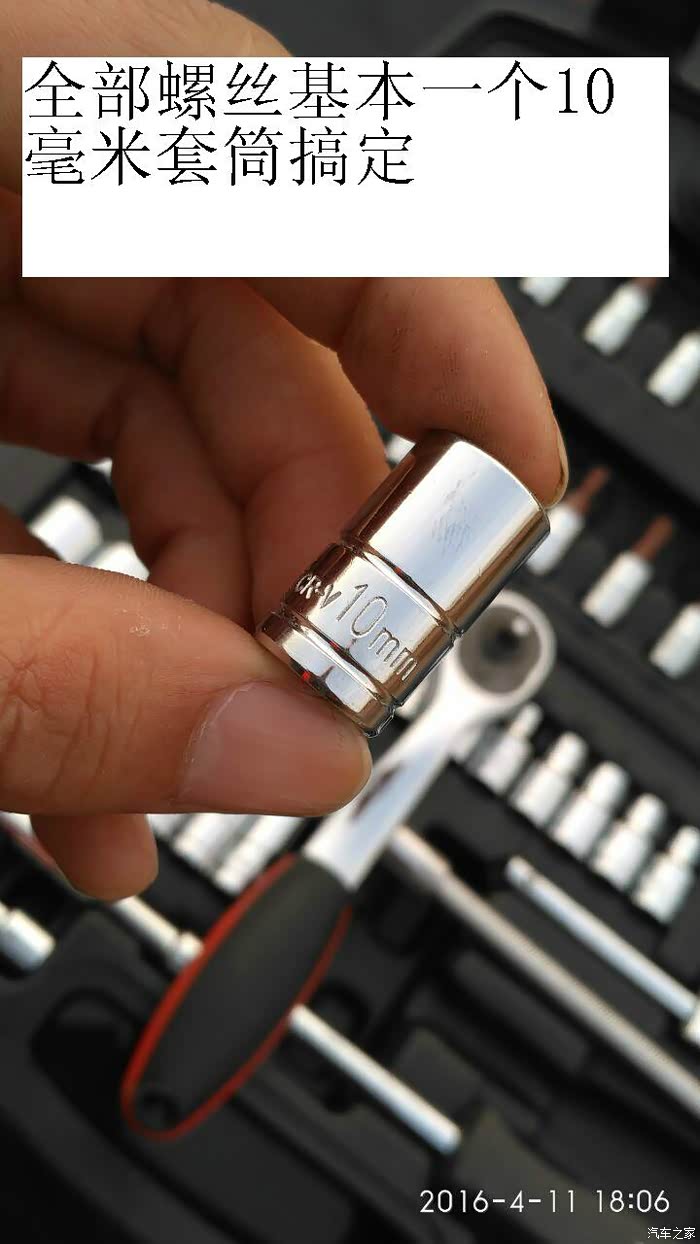

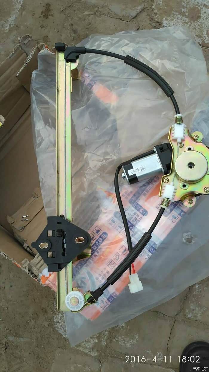

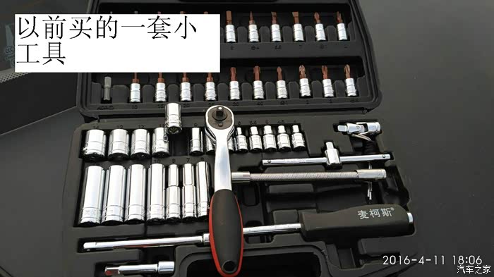

你懂得废话不多说,现在进入正题:准备工作:一字、十字螺丝刀各一把,10MM套筒扳手一把,基本搞定。对了,还有新玻璃升降器;若干个内饰板卡子;自由舰一辆
新控制器

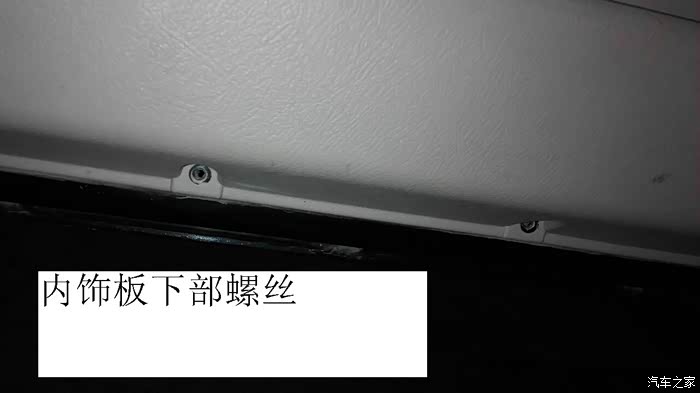

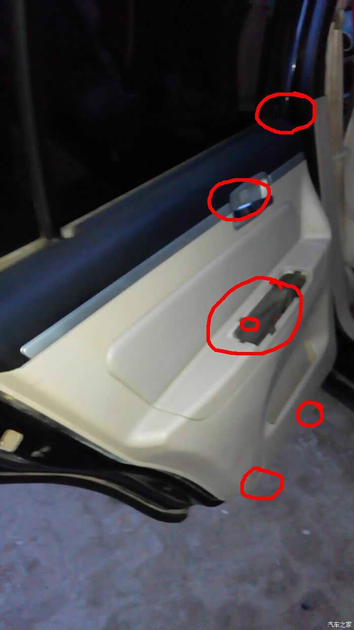

从上往下依次是需要卸掉的五个地方,把这些螺丝都卸下来,就可以翘门板了...
螺丝细节
螺丝细节

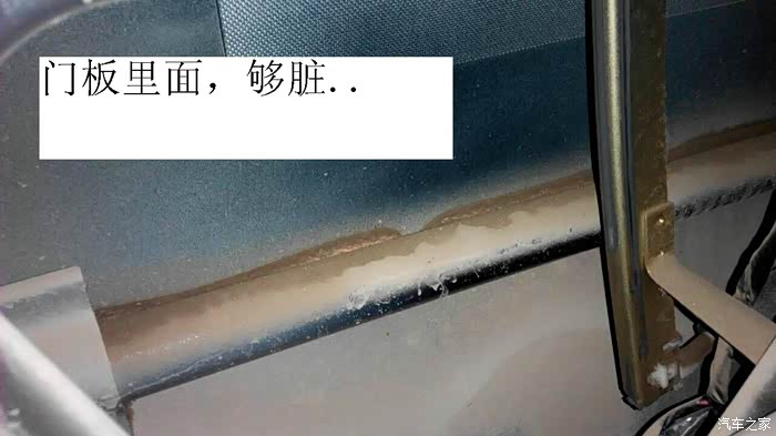

由于全程自己操作自己拍照,所以具体拆卸升降器过程没法拍照,部分细节图片都是摆拍,大家在结合着图片看

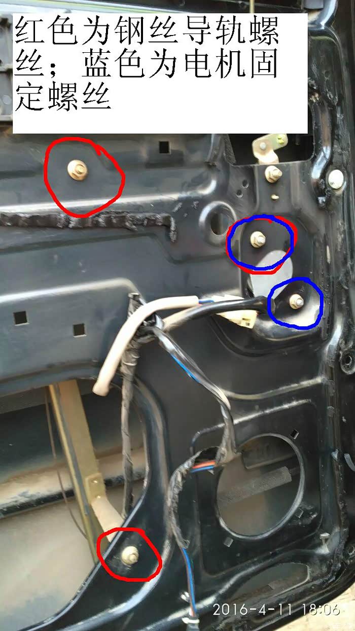

固定升降器总成的四个螺丝,红色是钢丝导轨,蓝色是电机的。卸掉。
可以看见,旧升降器的钢丝断了...

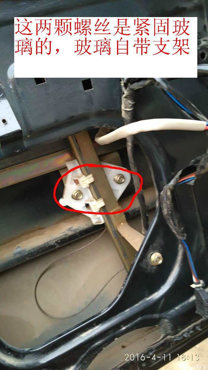

画圈的两个螺丝是玻璃与升降器总成固定用的。卸掉。
另外注意玻璃别掉下来...此处最好有人帮忙扶着玻璃

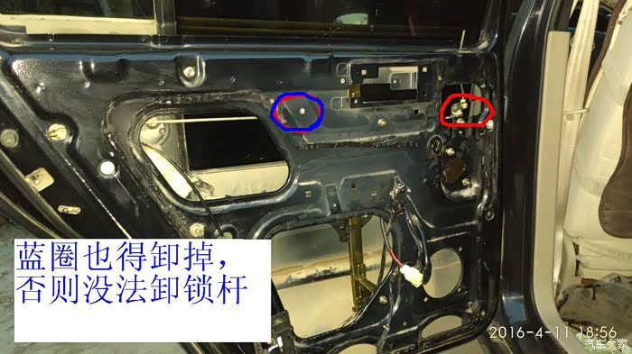

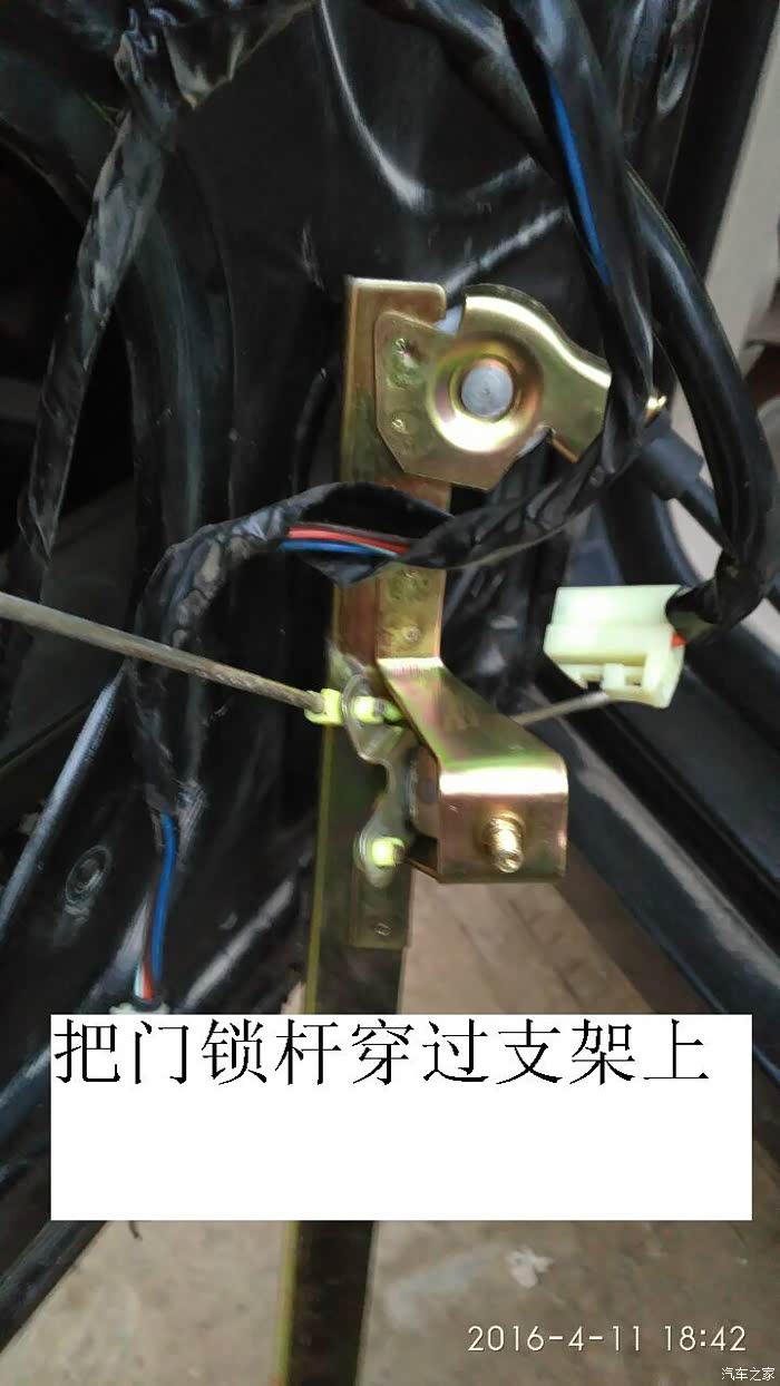

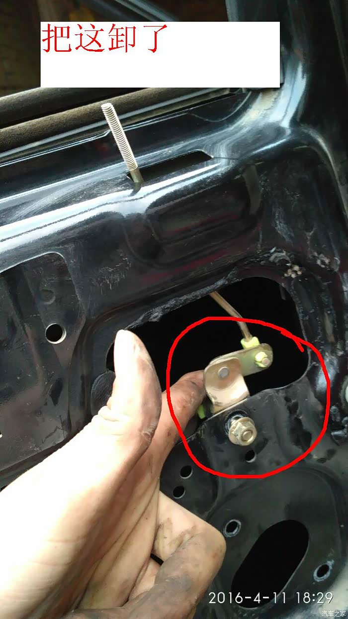

这里是门锁立柱,因为此杆横连接是穿过升降器总成的,所以此处也得卸掉,见下图
卸此处是为了方便掏锁杆...

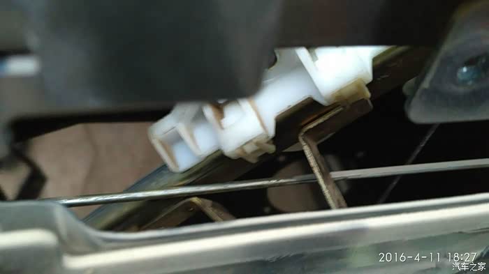

此图可见,锁杆是穿过总成上固定支架的

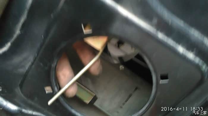

2、关键地方:先不要着急把总成拿出,一定要讲究技巧。来把升降器总成和锁杆顺着门里内侧放下来。
3、把总成支架的下部分慢慢退出来,注意保护玻璃!从音响孔退下锁杆,见下图
从此处退下锁杆后,就可以顺利拿出总成了

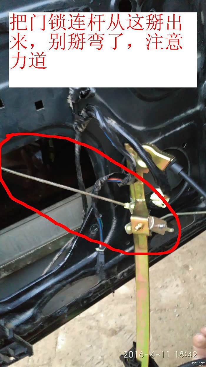

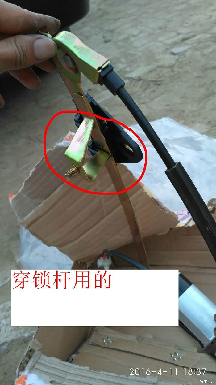

下面开始往门板里装升降器总成,此时,为了把锁杆能够穿过总成的上固定支架,需要把锁杆从左面最大的洞上给掰出来,注意力道,别硬掰,见下图:

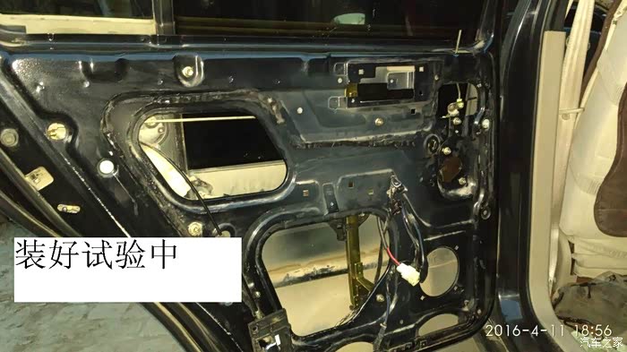

锁杆穿过后,就可以慢慢的往门内装总成了,然后装门锁拉杆,拧电机螺母,拧钢丝导轨螺母...都装好后通电测试,OK!主要部分装完了。

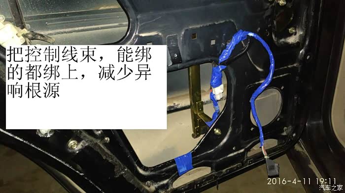

测试成功后,把能固定的线束都固定上,减少异响根源

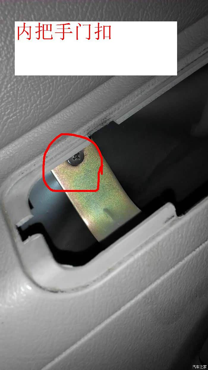

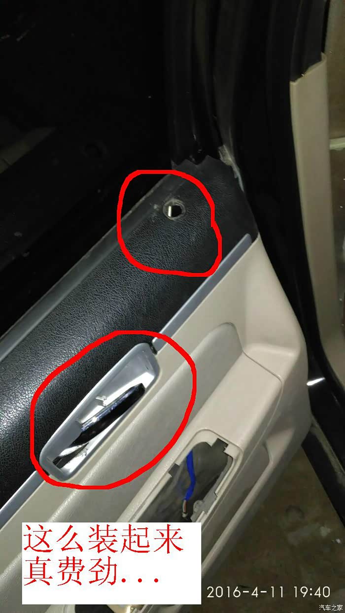

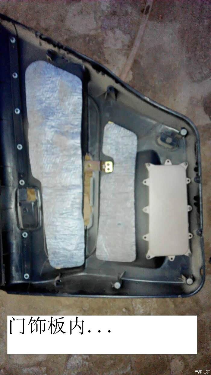

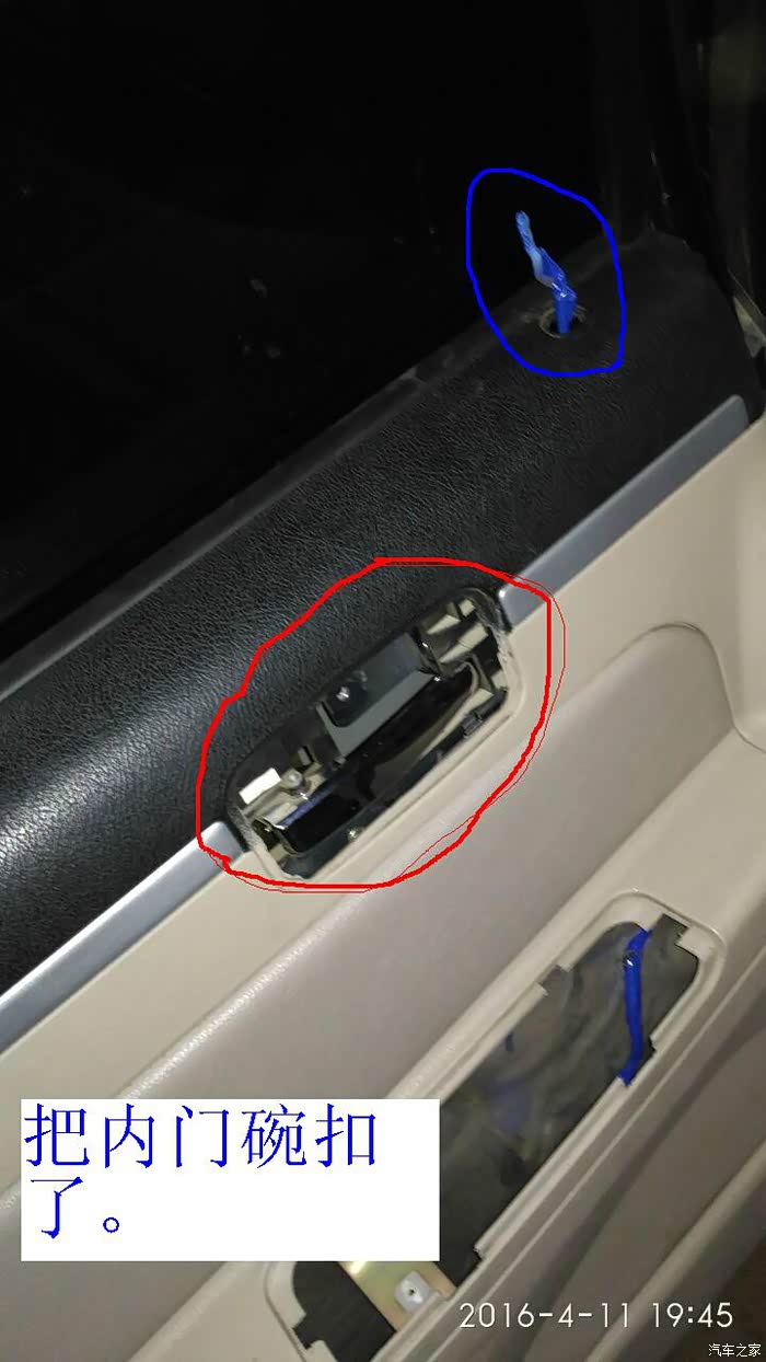

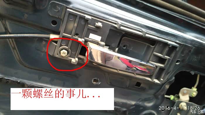

装会门内饰板时费劲了,那个门锁拉杆怎么都扣不上...上次拆门板还是三年前装高音头时,早忘了怎么“好装”了...下面直接上图
就这画圈的玩意难装回去
这么装真费劲
有办法了
把门内把手的门碗卸掉,把门拉杆底下的圆圈也卸掉,这下就好装了

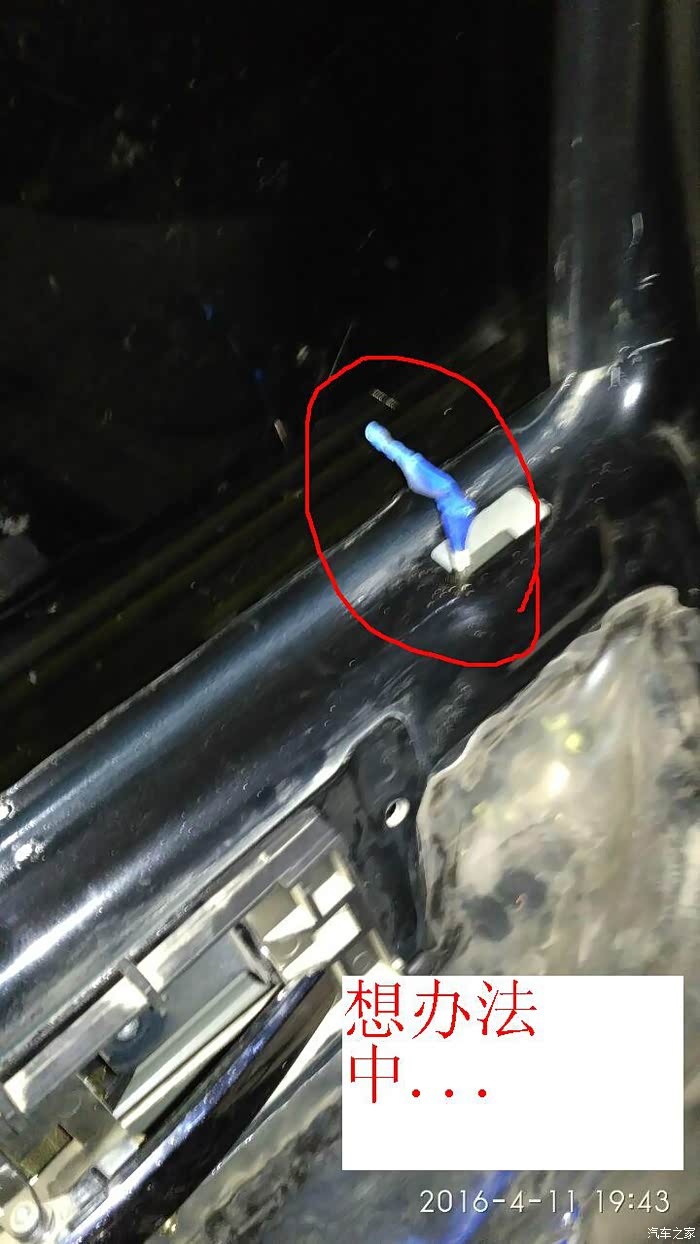

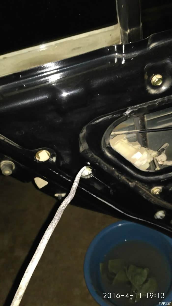

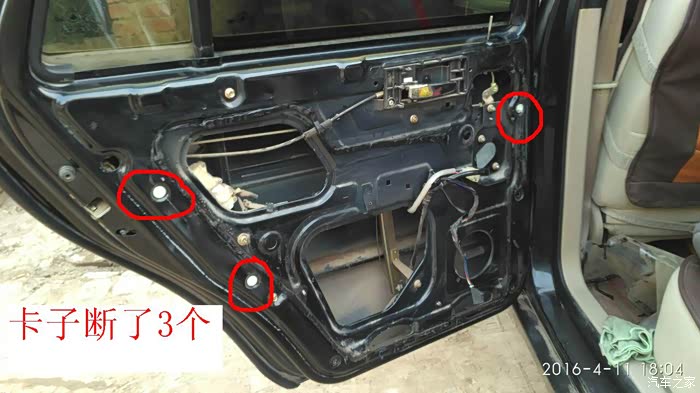

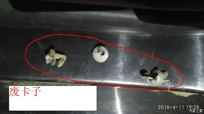

上面说了,门卡子坏了3个,也不专业人员,工具没那么全,坏卡子还在门上,卸不下来
~~~~想了一下,就去厨房烧了根火筷子,全给通下来了

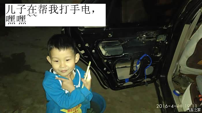

儿子看我忙不过来,还给我打手电筒照亮,心里暖暖的

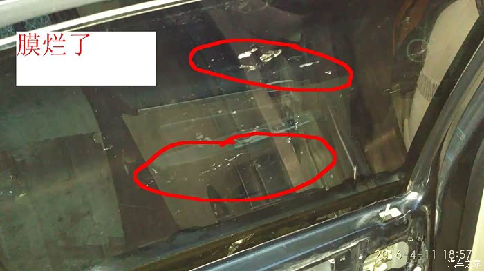

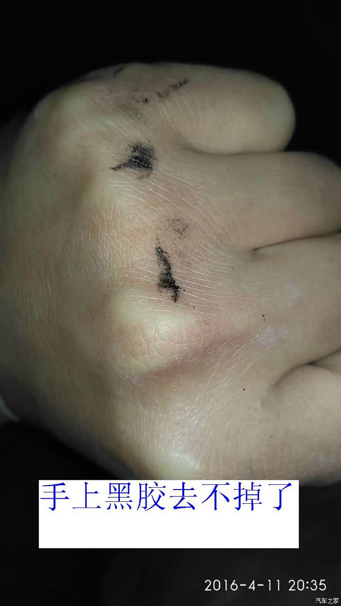

还有就是我为啥强调一定要保护好玻璃
还有个悲催的

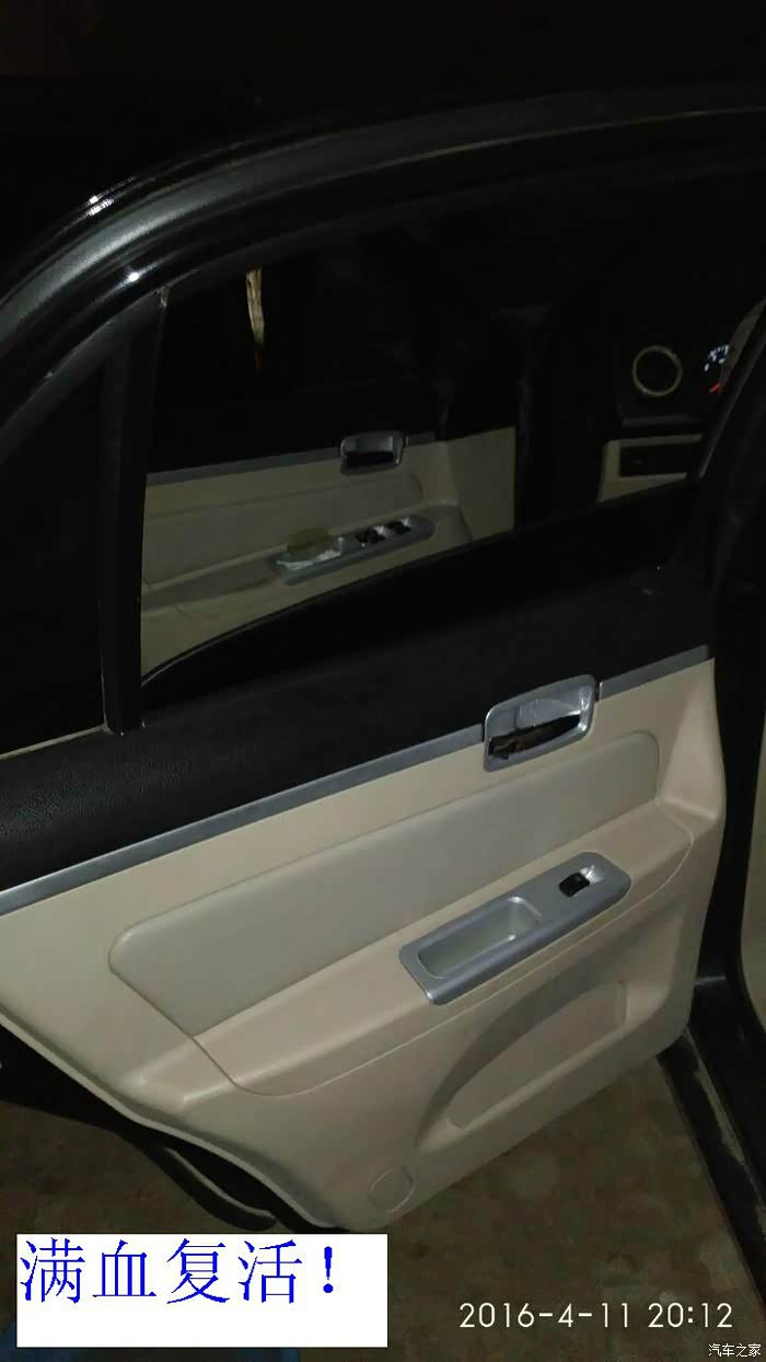

不过,最后满血复活,还是很高兴的
