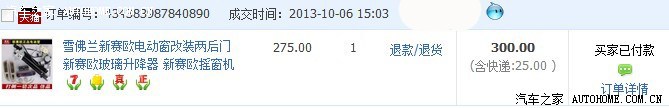

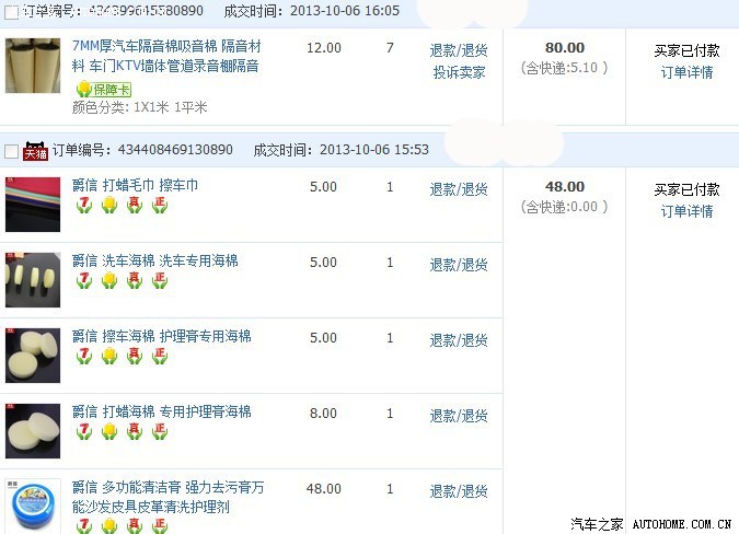

   这次改装一共花费:
               空调开关 +全车密封条:  130.7元
               四门电动车窗  :              300元
               全车隔音棉 :                   80
                合计:          510元
   先上个购物清单!本来是打算用止震板+隔音棉,后来想想也就算了,手头米不多,用最少的钱做最大的事!最好的隔音是先贴一层止震板加贴隔音棉,那效果会让你能和30W的车可以拼一下,但米就要多了。本人米不多,用这最便宜的方法效果虽不能和止震板+隔音棉媲美,但比原车提升可不是一点!

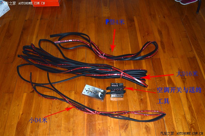

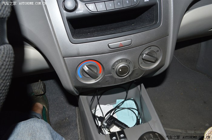

                                                                      * 空调开关*
首先到的是空调开关和密封条,快递包不咋滴。。。。。
拆开之后全家福
密封条味道很大,不想装在车上变成毒源,放在通风处放个几天,正好隔音材料后天到,到时一起做!

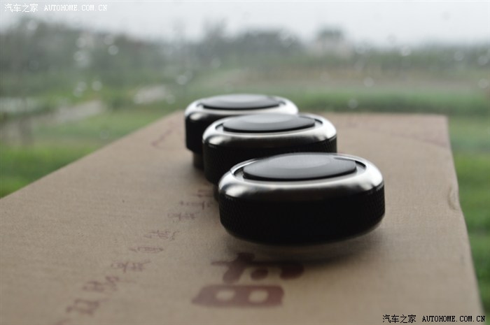

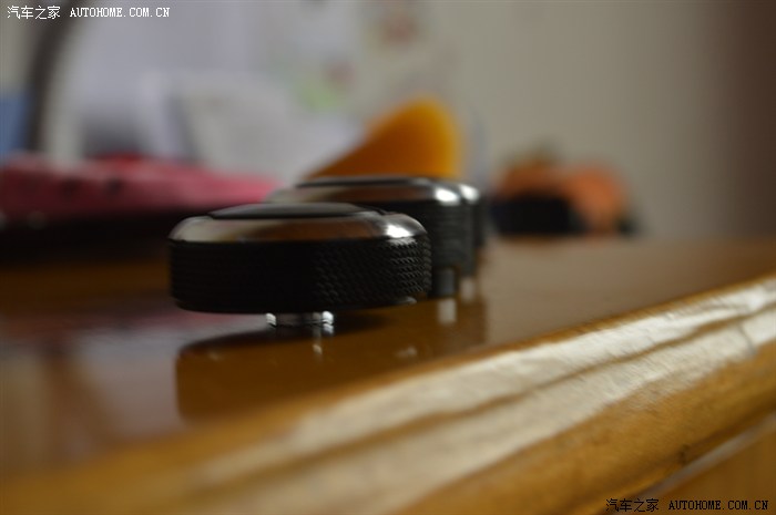

铝全金空调开关视觉上很大气,比原车美观不少。拍的时候拍银色的,付完款觉得黑色大气,告之要换黑色,卖家同意!收之为黑,没发错!
咱也来玩玩美感,奈之本人技术不佳,看官勿喷

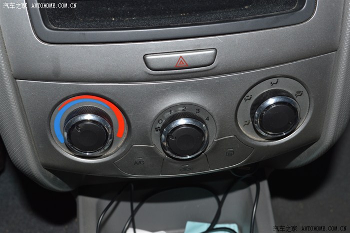

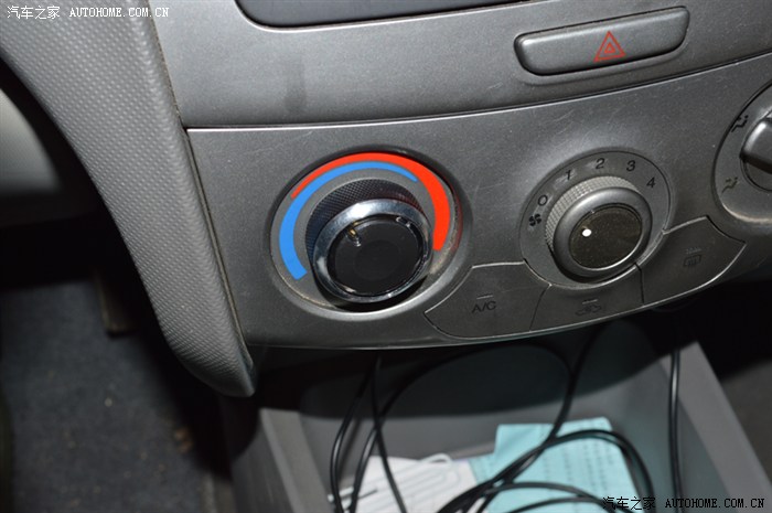

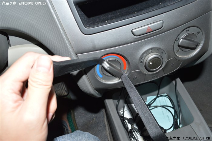

先来张原车的

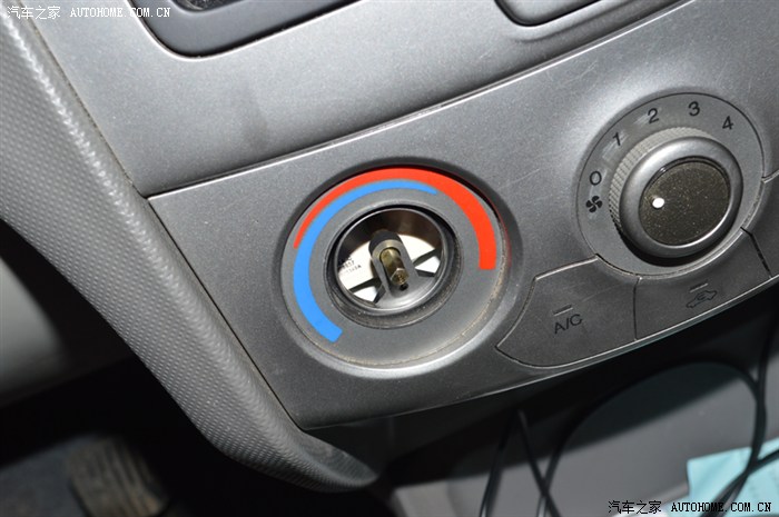

开拆,用送的工具一起用力撬之,很轻松拆下
另两个同法之

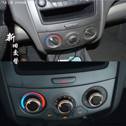

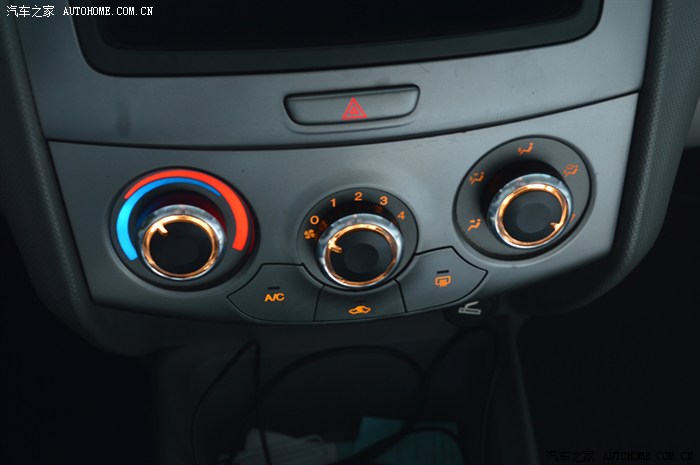

急着先看下效果,大气很多
来张新老对比图就明显了哟
小结:换完之后给人的感觉还是很大气的,比之原车提升很高,36元花的很值!

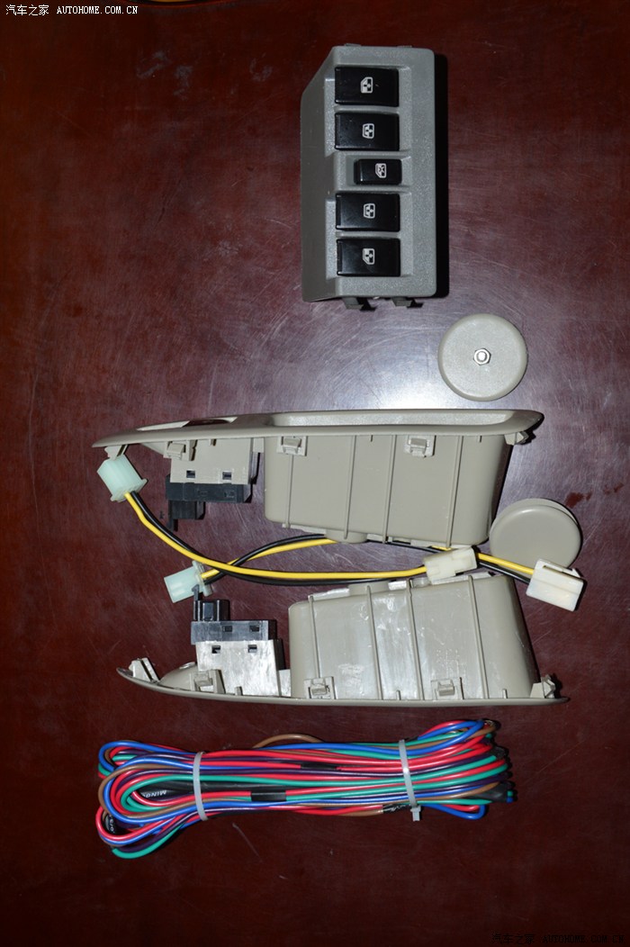

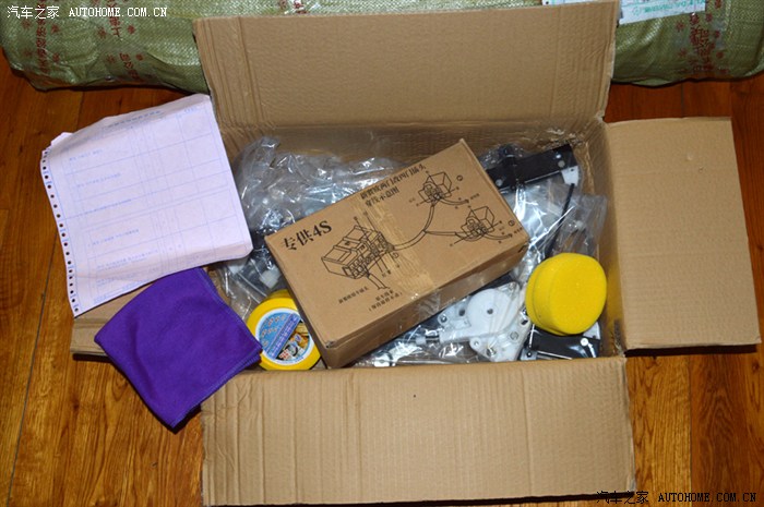

 四门电动窗和隔音棉也到,还是先看下包装,还是不咋滴,都湿了........
开包,曝光,4S专用型的,看你到底有多少料
包装不好,收到时已变形,不过可以修一下,没事

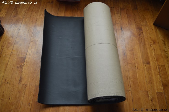

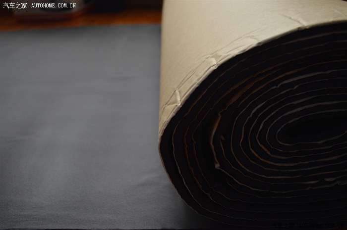

好大一羞、卷隔音棉。包装就个麻袋?!也太那个了吧......

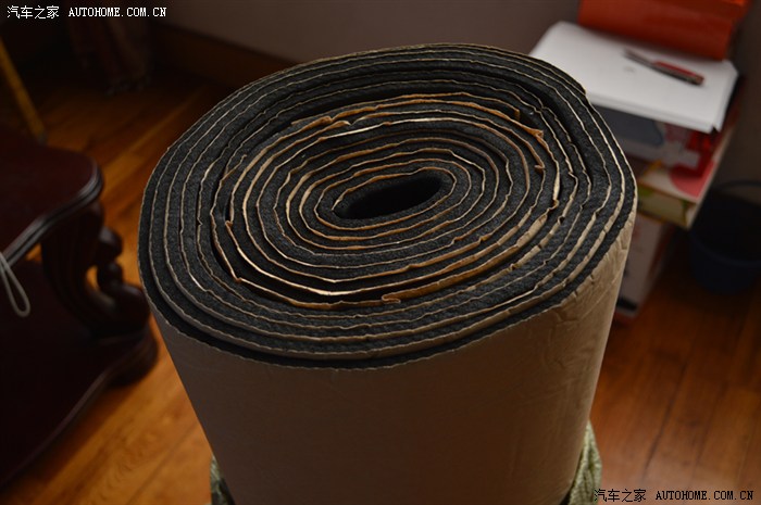

层层层层.......
先放通风几天,释放些许毒气

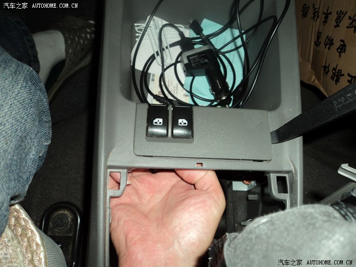

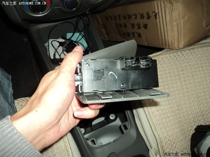

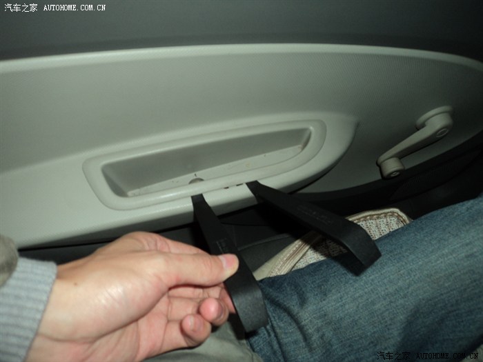

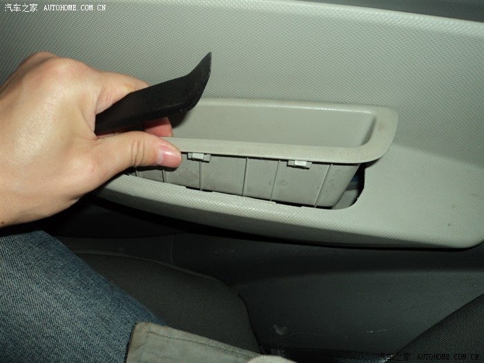

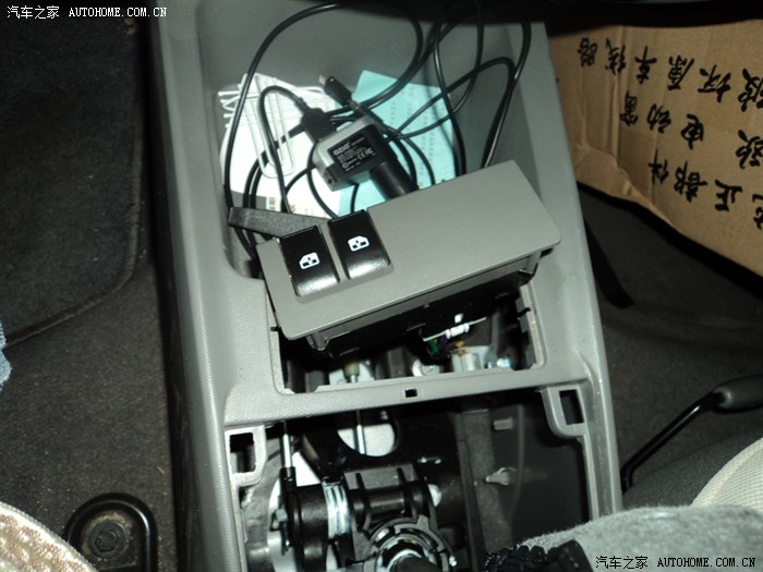

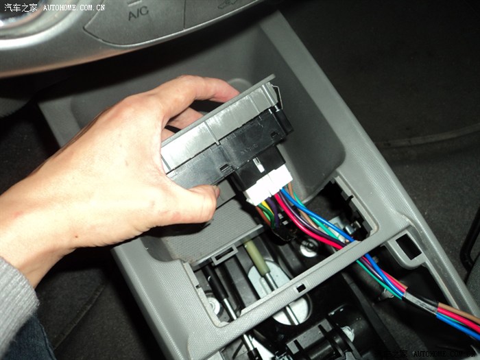

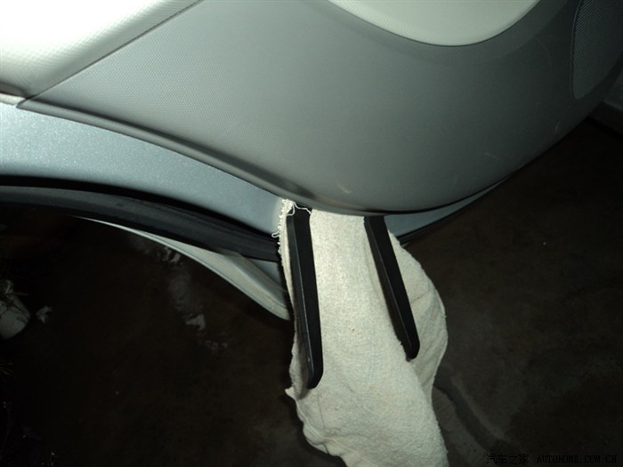

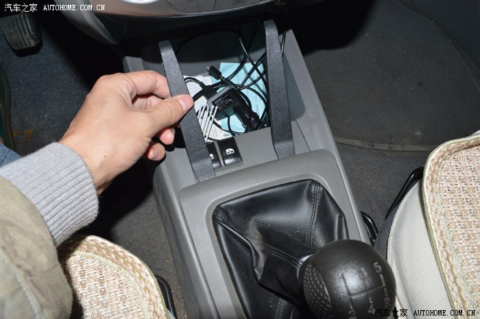

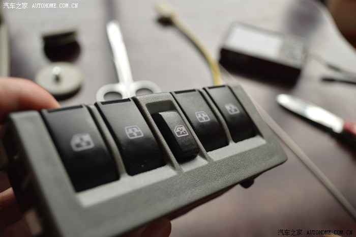

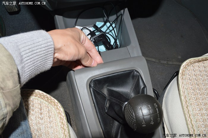

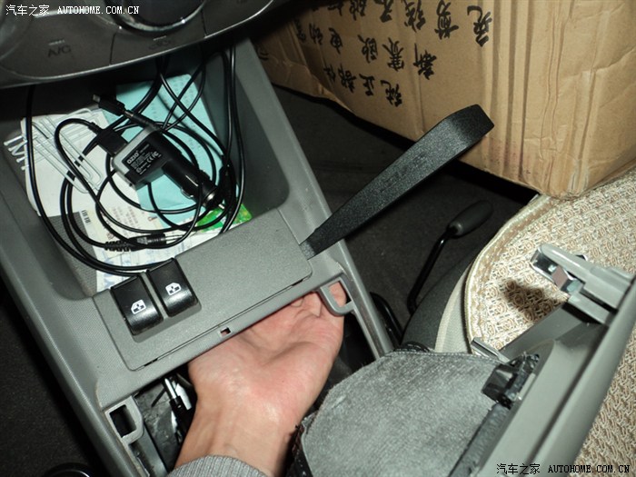

先拆这里,用工具先从这撬,再用手用力向上拉就开了哟

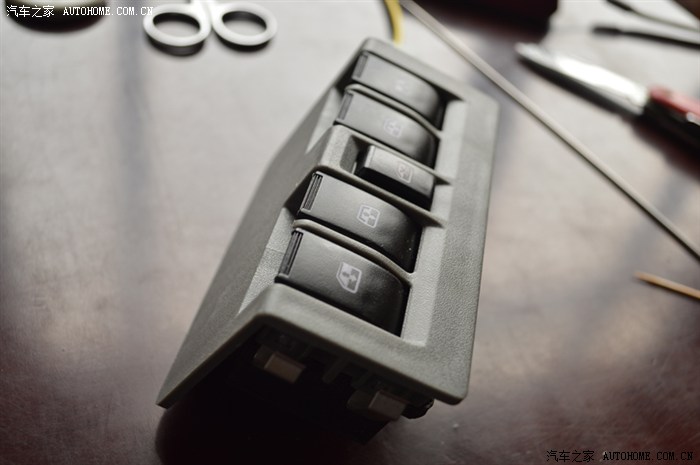

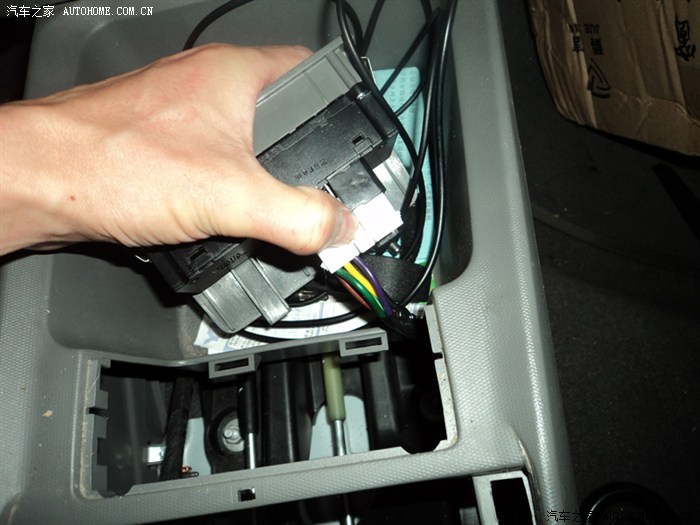

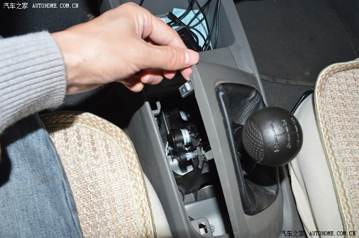

然后用力撬总开关,一定要用力
开了

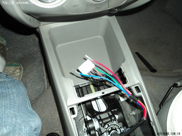

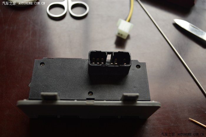

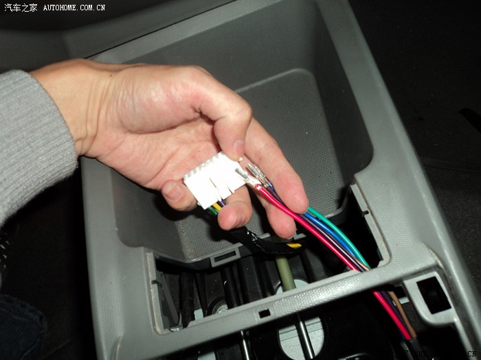

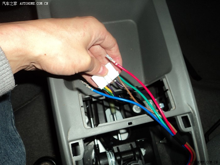

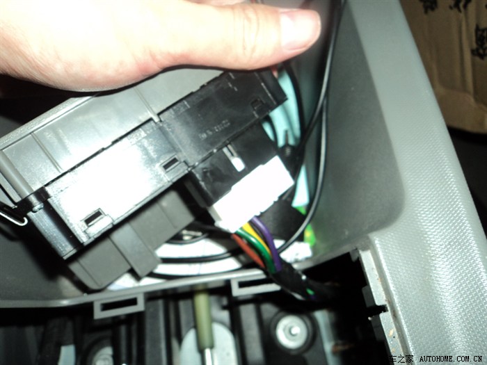

按包装盒上的方法接入接线
有几根插不进,用尖嘴夹用力插,一琮要用力

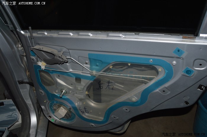

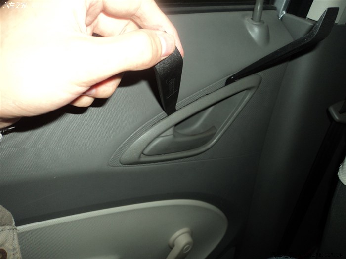

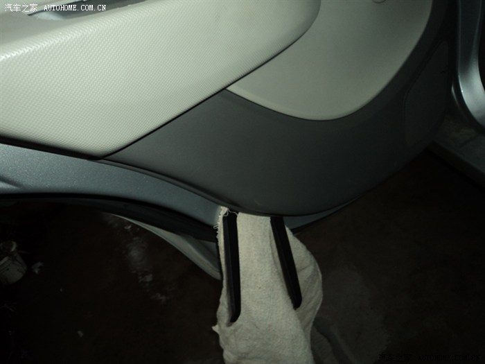

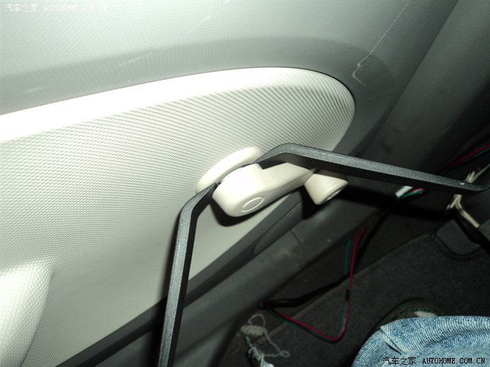

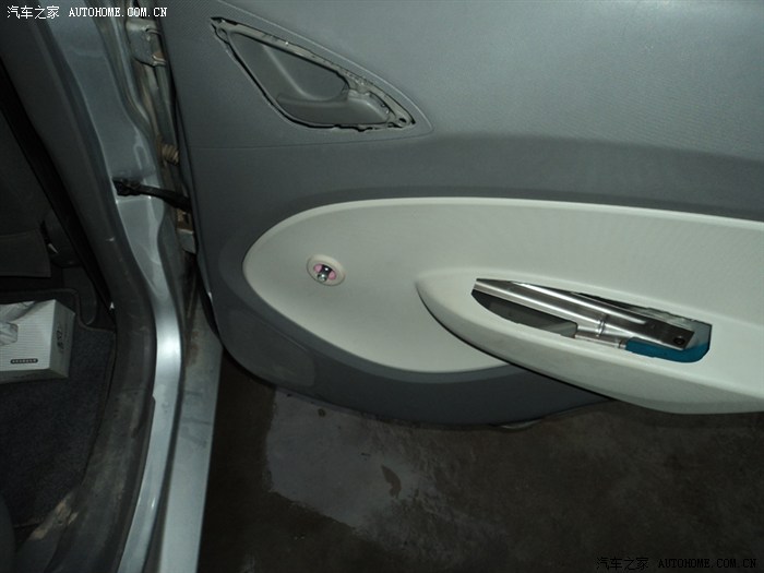

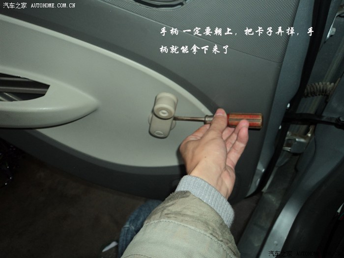

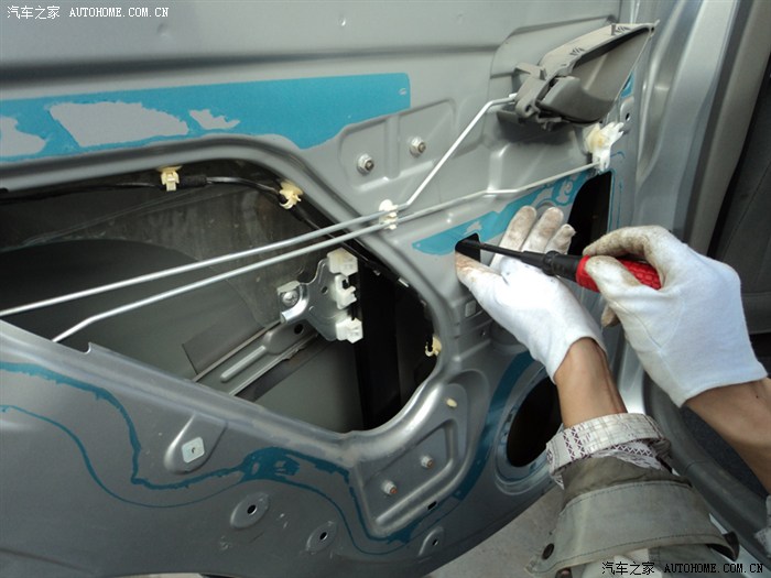

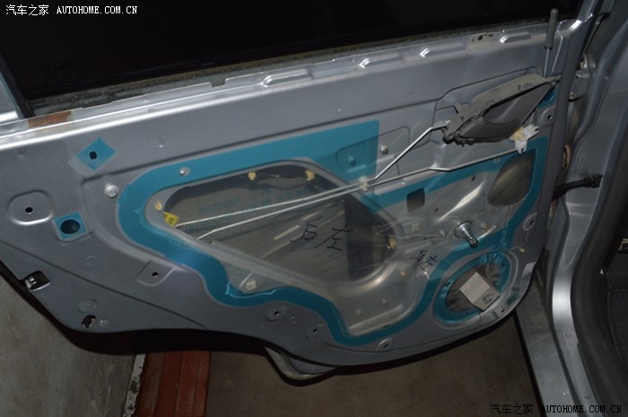

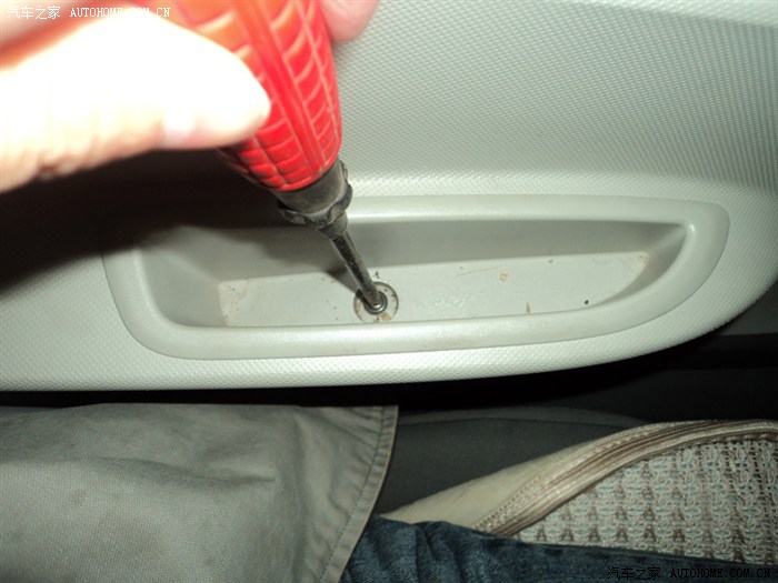

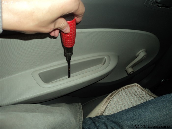

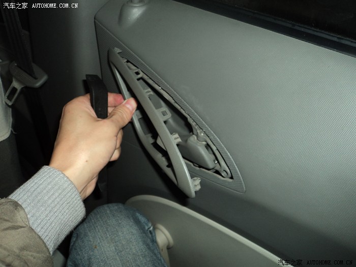

拆后门了,不多说,一看就会的

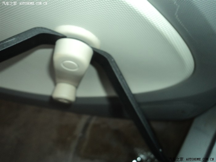

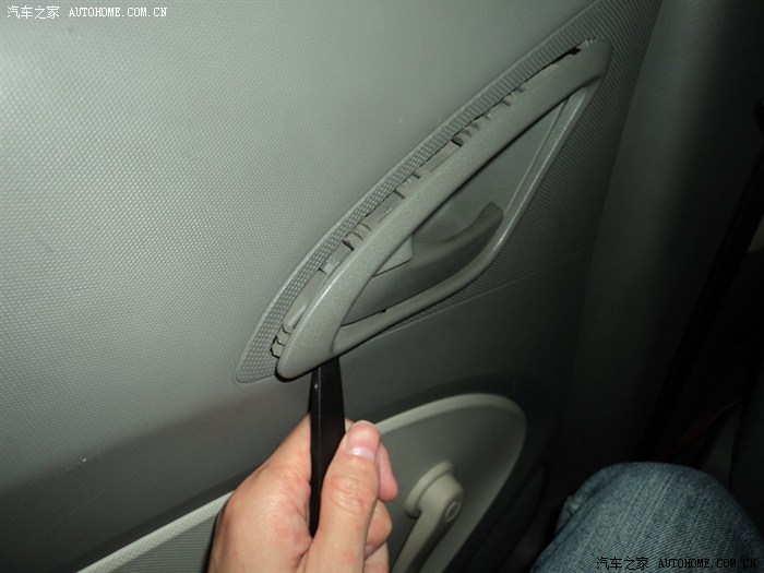

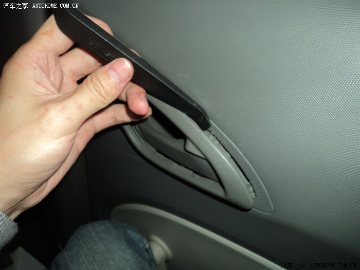

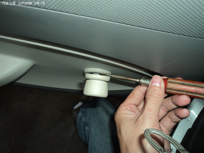

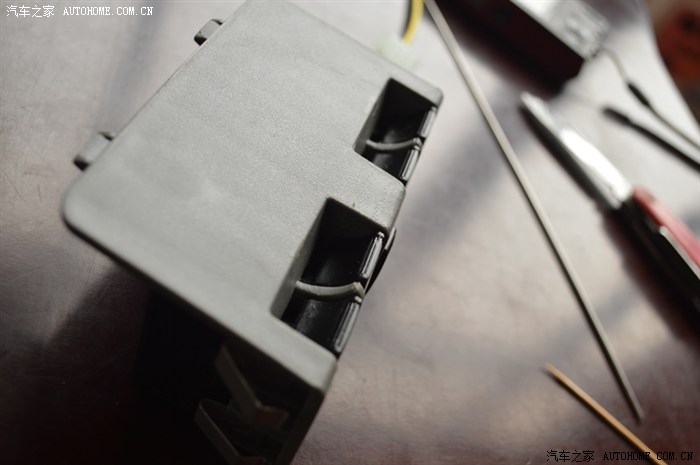

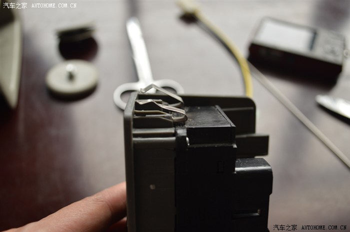

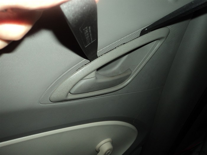

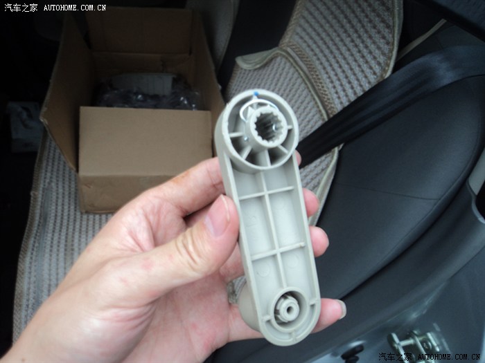

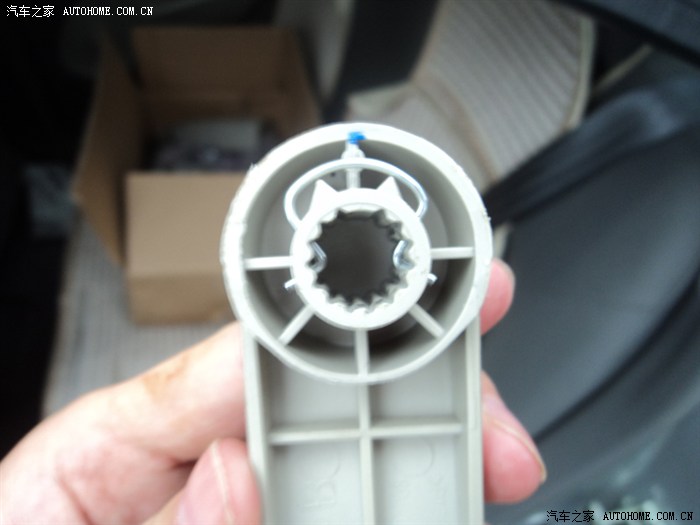

拆手柄 要说一下的,在手柄与面板的接合处撬一点口来,拉掉卡子就好了,不可硬拉

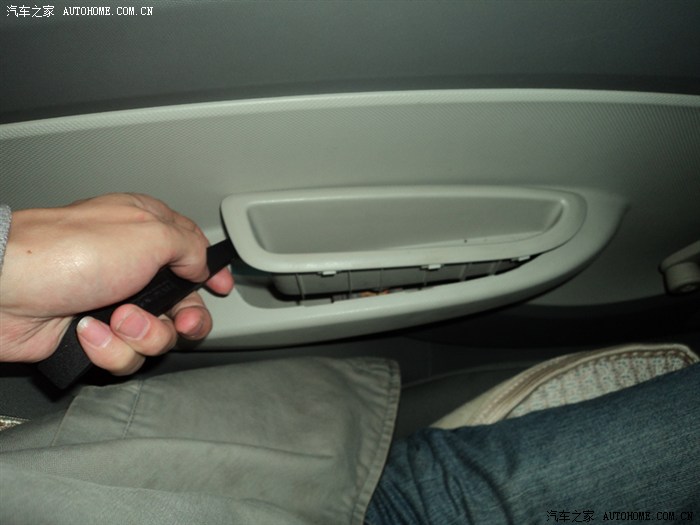

再来拆面板,找个有缝的地方,用起子拉开点,再用手用力向外拉,面板就下来
拆开后的样子

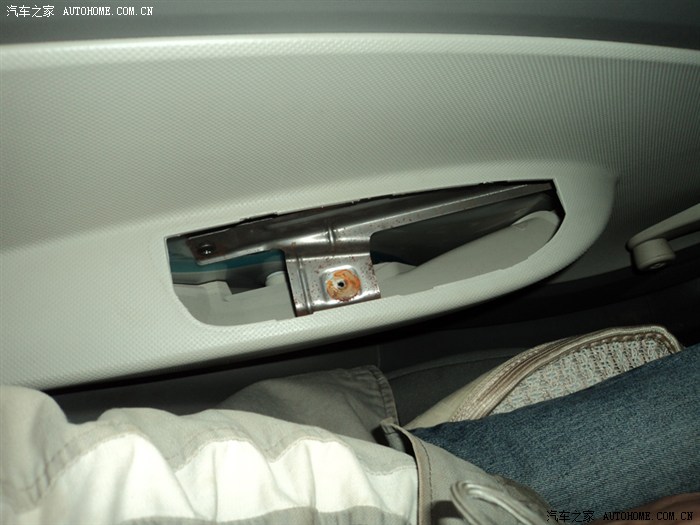

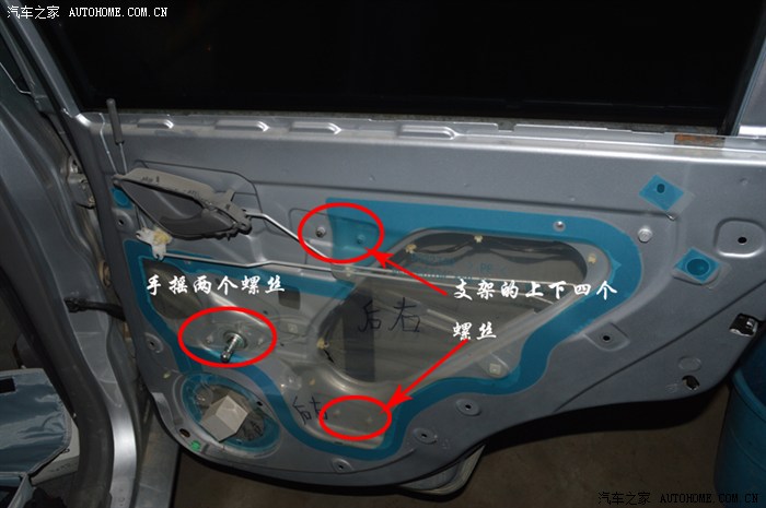

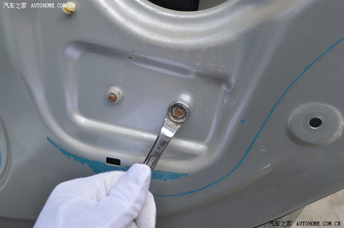

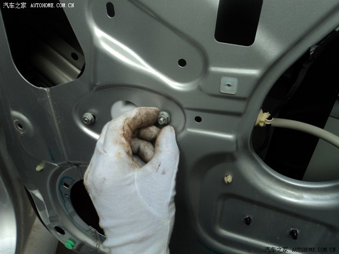

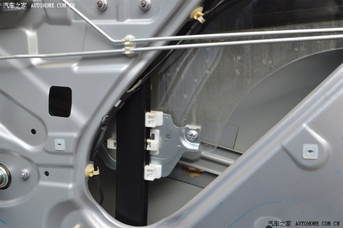

支架的螺丝位置,
这个要注意的

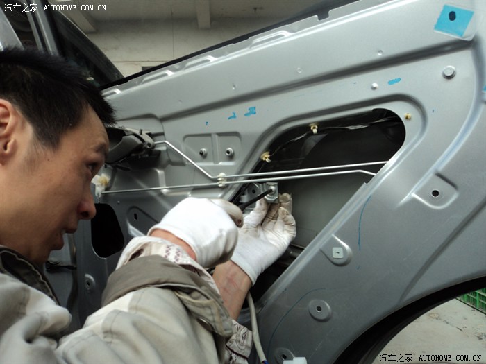

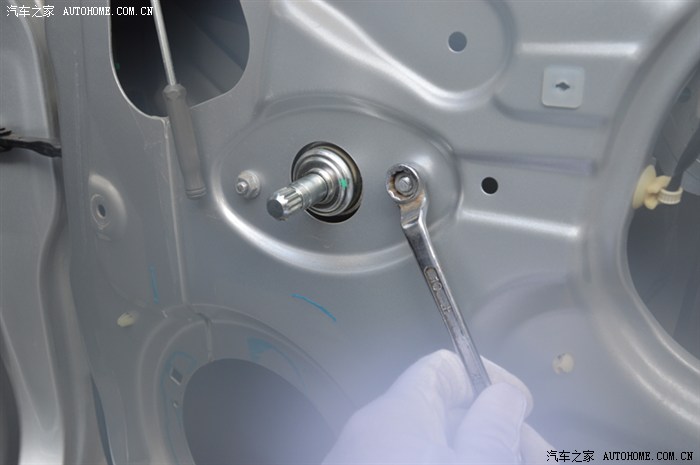

拆下手摇支架后装电动的了
拧上螺丝
