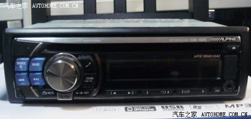

第三款:阿尔派CDA-105E主机

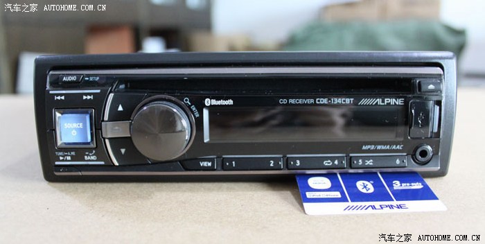

第四款:阿尔派CDE-134CBT主机

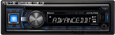

第五款:阿尔派CDE-133CB主机

下面的三款机器应该算是入门级别的机器了,价格相对来说也比较贵一些。这三款之间的对比是:105不带蓝牙模块,而其它2款都带。前后USB输出以及AUX接口(这个三款是同样的)。105自带3组音频输出,134自带4组音频输出,133自带1组音频输出。134的面板自带4种颜色(个人觉得意义不大)。
经过反复对比以及一晚上的纠结之后,最总决定选择:阿尔派CDE-134CBT主机

第四:134后面带4组音频输出,比133的多。这样避免了以后改音响的时候可能会遇到的问题,防范于未然嘛。

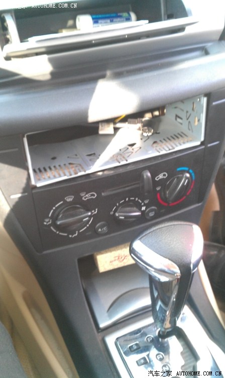

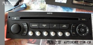

到了音响店,第一步拆下原车的音响:
在我去音响店之前,师傅已经把音响线弄好,这样也给我省了很多时间。

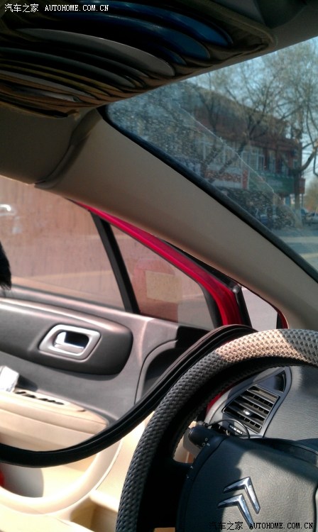

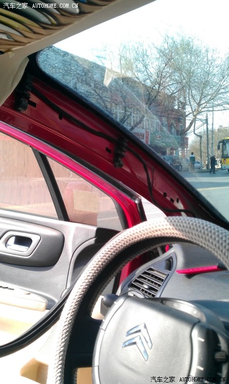

接下来开始拆A柱了,因为要走麦克风线:

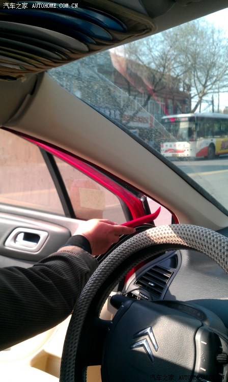

先是拔下密封条,然后开始挖啊撬啊掰啊。看着我这个心疼啊,突然师傅冒了一句:你的车怎么跟别人的车不一样啊?
我哪个惊心动魄啊,莫非我买的是法国原装进口的。
晕,费了九牛二虎之力终于弄下来,结果卡口还弄断了一个。唉。。。。。。。

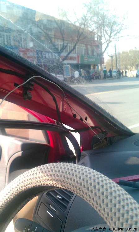

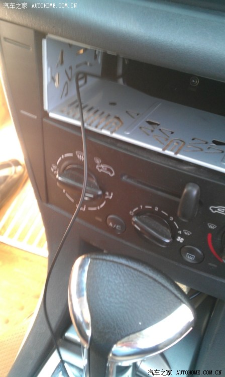

之后就是这个样子了

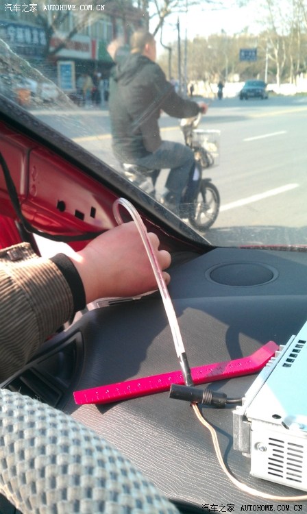

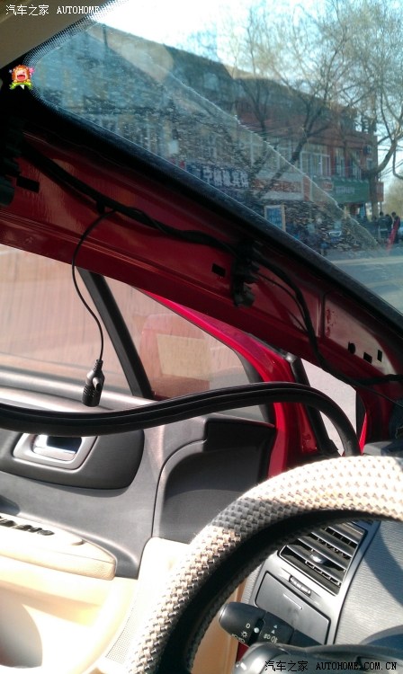

下面开始穿线,我串,我串,我串串串
终于出来了,尼玛,费老劲了。。。

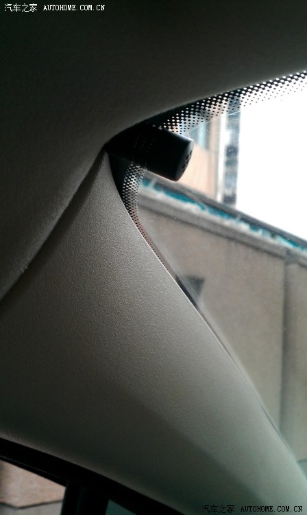

这个就是麦克风头,看见小狮子了吗?固定好之后就是放在这个位置的。效果还不错。
以下就是实际的效果图:

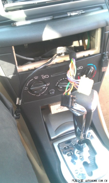

然后安装机头卡座:

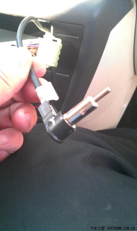

安装这个机头之后,收音机需要加装一个接头才可以用,就是这个样子的:

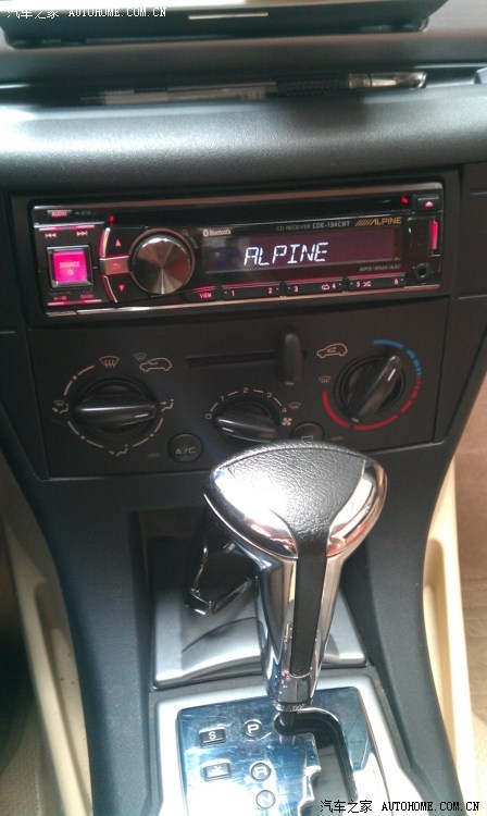

以下就是实际的安装效果图,关于大家说的隙缝的问题,如果你不是特别挑剔的人,应该没有什么影响:
装完这些线头之后把卡线以及收音机线按照接口位置接上就完工了。真个工时大约半个小时左右。安装免费,机头费用1600元。
改过之后试听了一下,蓝牙非常好用,只不过LD的IP4不知道为什么不能连接,这个问题有待解决。音质在没有更改喇叭的基础上我觉得已经发挥它底线了,大家看看我下面的话就知道了。
