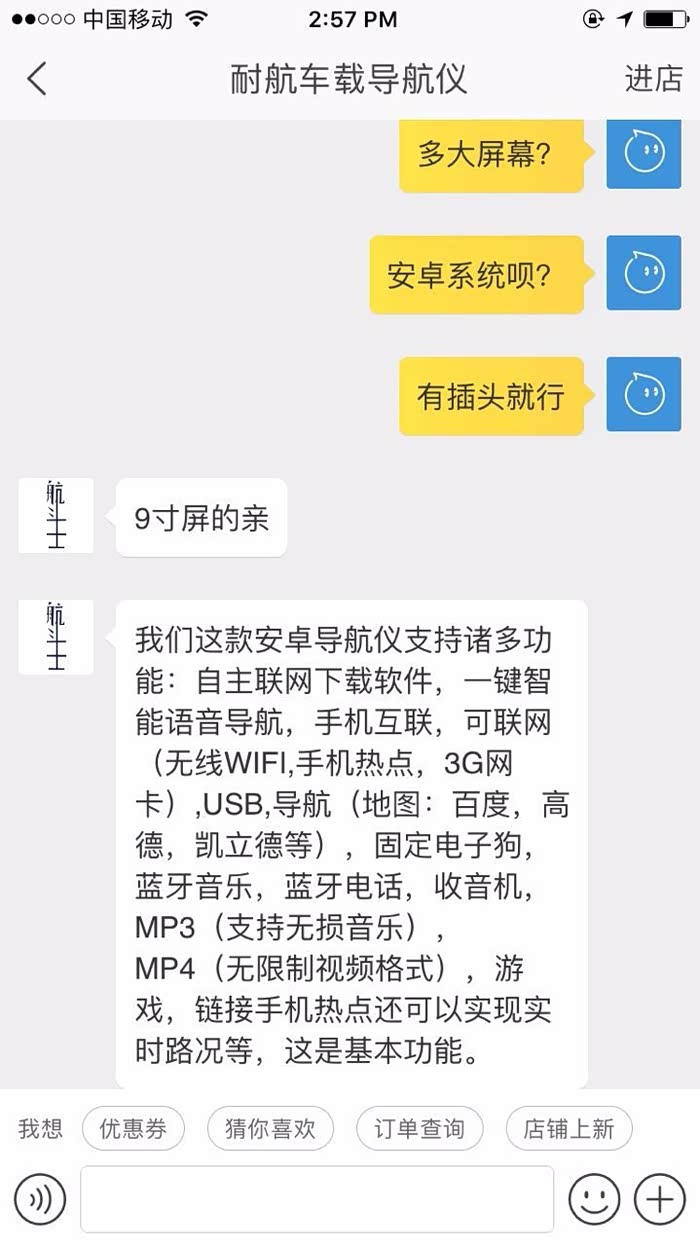

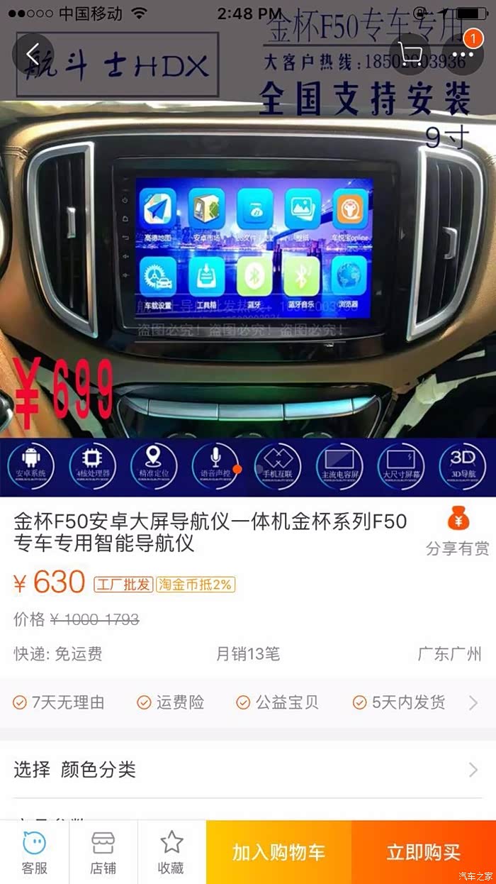

首先来看看自己动手改装导航的设想和方案,导航我觉得自己加装完全没有问题,现在淘宝上导航就一千块钱以内,而且全是十寸的大屏,安卓系统,这么大的车,需要震一下的时候放个电影还是很有必要的。

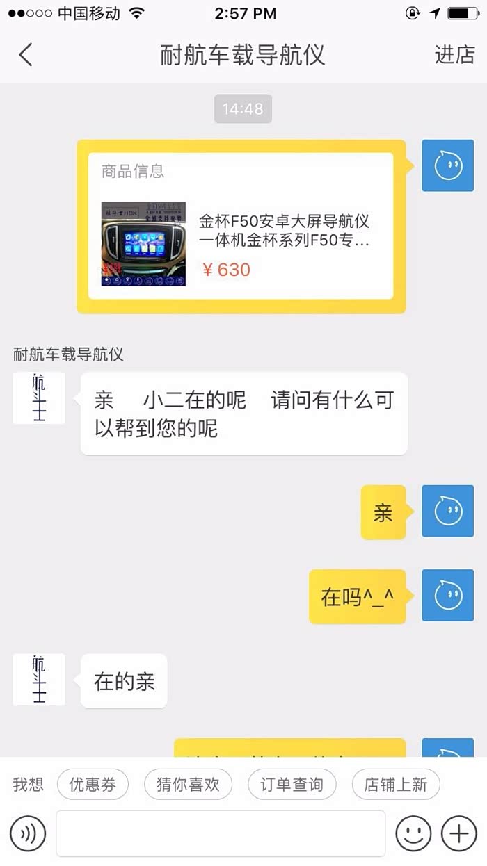

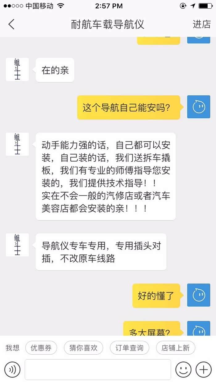

可但是,改装导航也不是那么容易的,我大致咨询了一下淘宝卖家,还有以前陪朋友去装饰店的时候看他们加装导航我觉得我基本上就学会了,现在总结要点如下:

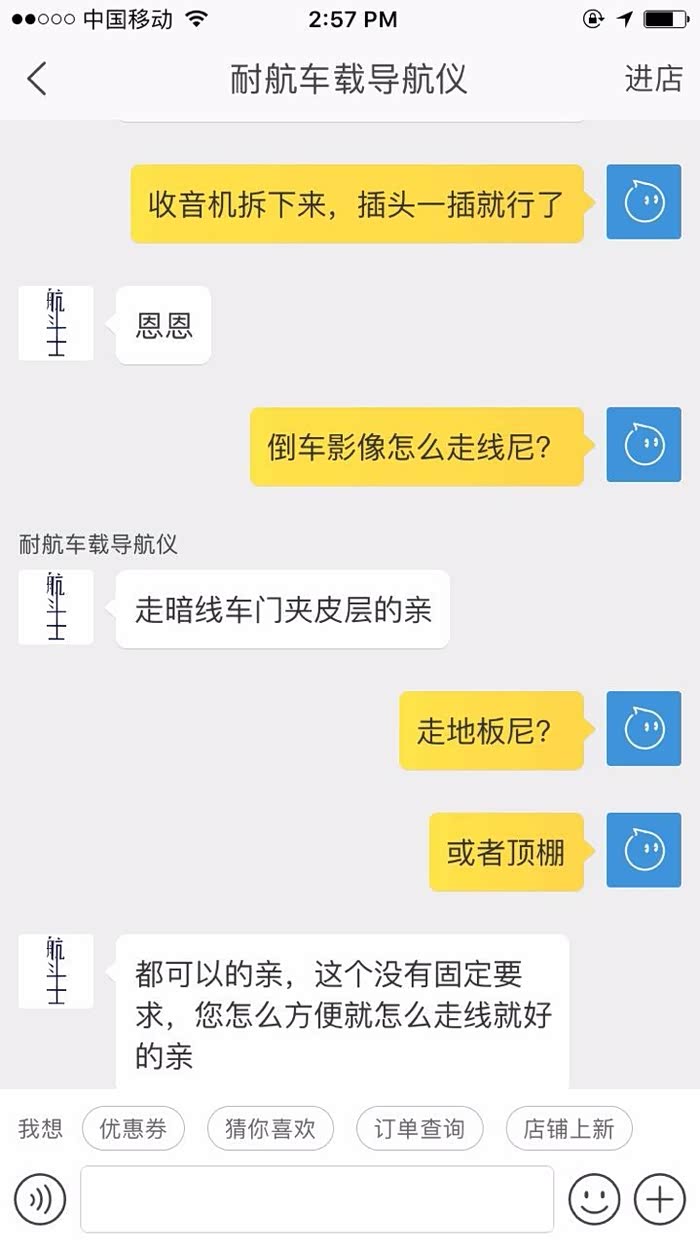

难点1:走线,走线淘宝卖家给的说法是走门边胶条,但是我觉得不妥,因为门边胶条不是连续的,我觉得保险的方式还是走顶棚或者地板,走地板应该是常规方式,也应该是装饰店的方式,这样走线短,拆下地板是拧下螺丝,所以走地板可以保证改装完成后完全看不出来,但是工程量有点大, 因为拆地板要拆座椅(座椅压着地板,所以不拆后排四个座椅地板是拿不下来的),或者走顶棚,走顶棚应该简单一点,抠个缝子就走线了,工程量很小,但是顶棚扣据说是一次性的,拆下来再装回去据说不严实,希望大家多提方案,到底是走地板还是走顶棚

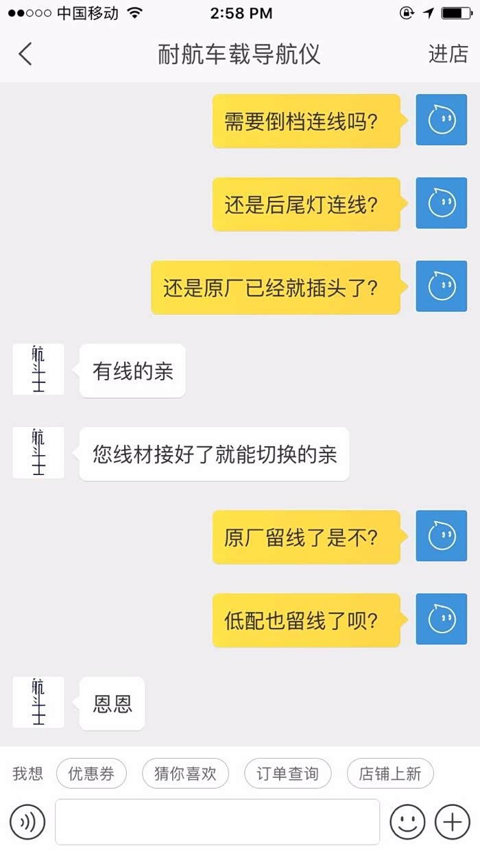

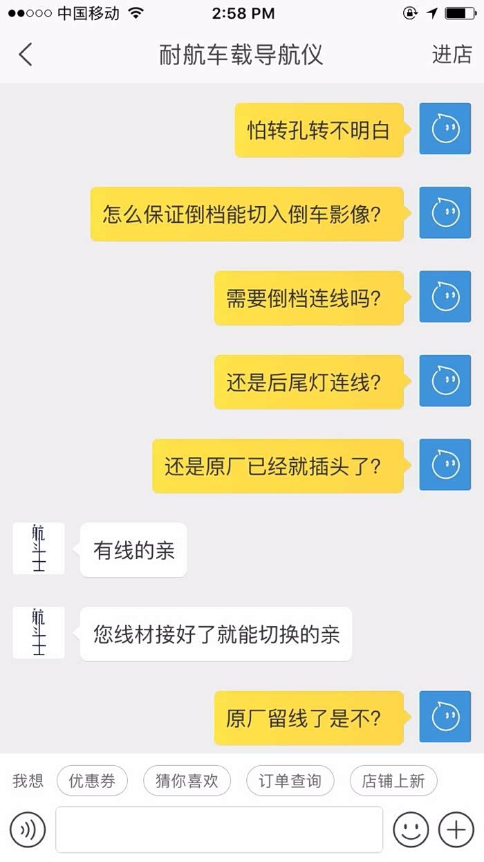

难点2:接线,淘宝的亲说是接线原车已经留了口,直接插上就行,但是还没动手干,所以我也不知道到底留没留接线,一但没留就要解决供电问题还有倒车时影像的信号传输问题,供电我计划是从点烟器那里接,倒车信号就是说导航怎么能知道你一挂倒档就显示后影像,而平时像是的是DVD,这个需要把信号线接到倒车灯上,倒车灯一亮信号传输,导航自动就会切换成影像,当然了,如果华晨原厂留口了就直接万事大吉
难点3:装配,这个只能实际遇见去解决了,木有办法,淘宝卖家说是给我撬板,方便撬开门板仪表盘啥的
就这个导航,便宜吧

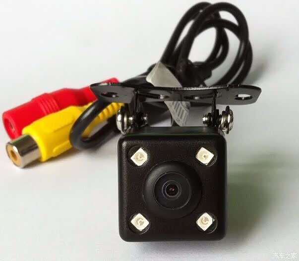

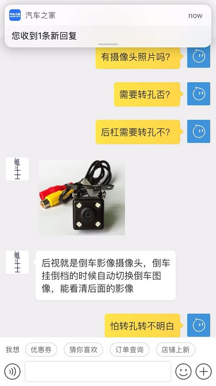

后摄象头,装在拍照板下头就行了,用自攻螺丝把住

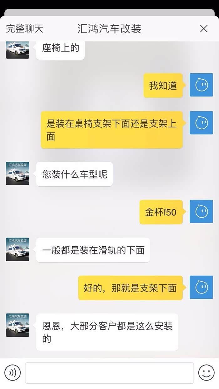

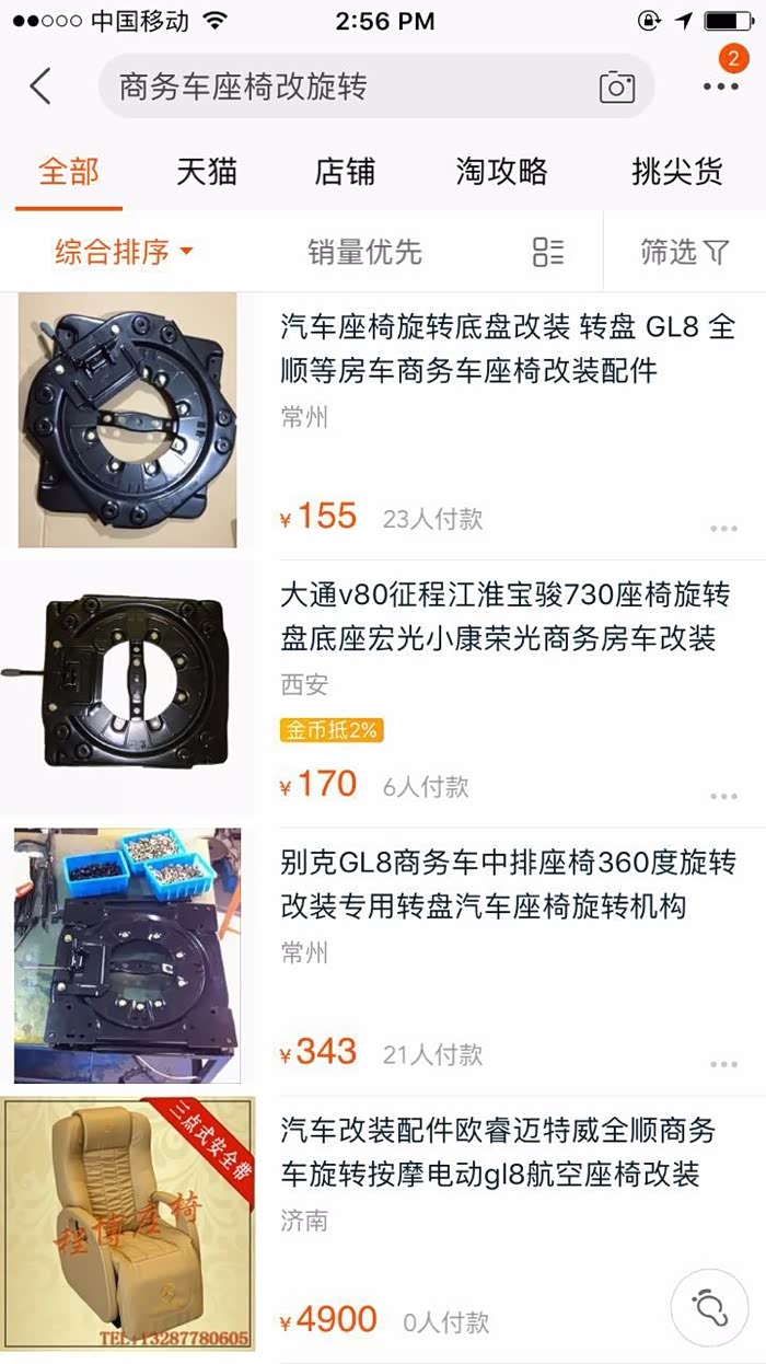

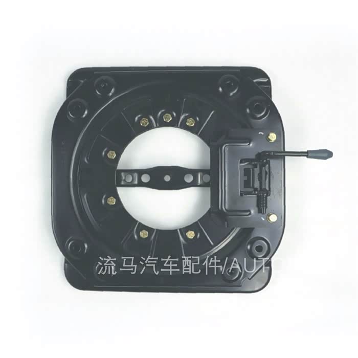

以上是跟淘宝卖家记录,准备自己干了,接下来自己还准备干一个就是自己改旋转座椅,车的第二排座椅可以向后旋转,改装用件一样淘宝采购

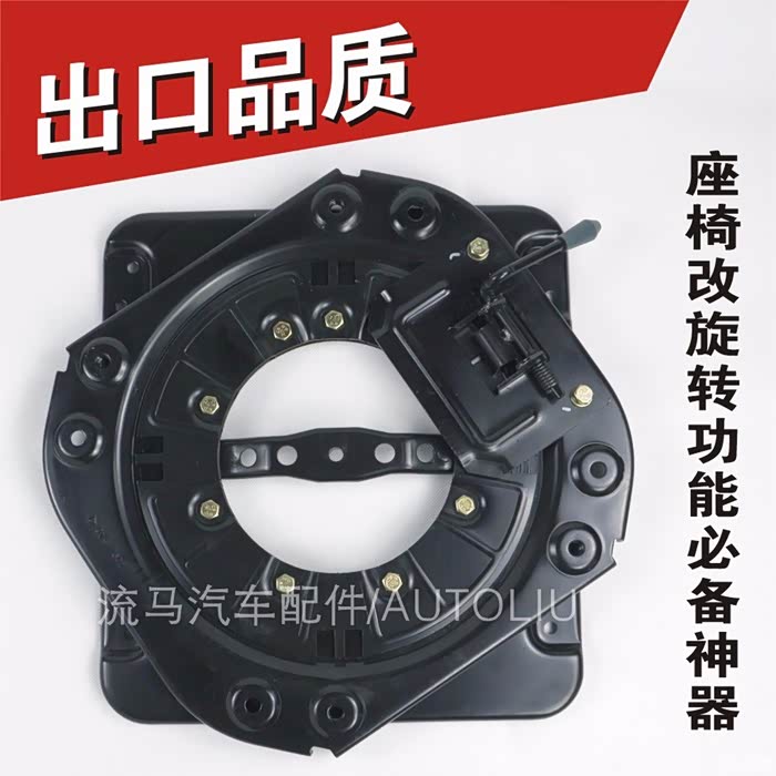

就是座椅底下安装一个这样的转盘,转盘是由两片铁组成的,下面的铁片固定在地板上,固定不动,上面的铁片固定在座椅上,这样座椅和地板原来是直接连接的,现在都连接在铁片上,两个铁片在连接到一起,可以旋转

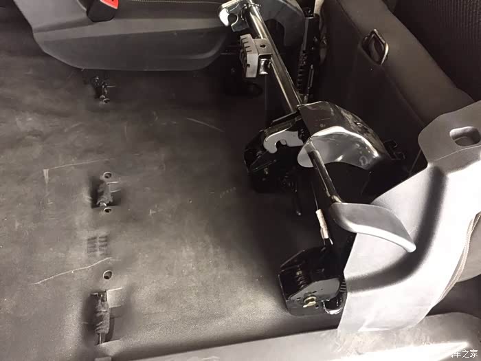

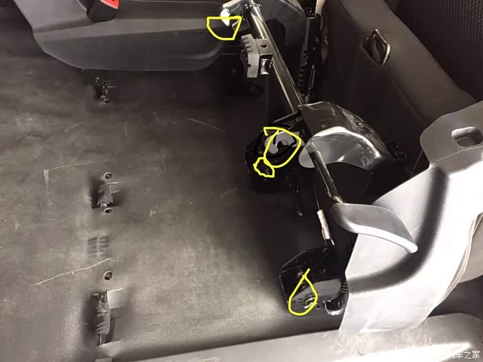

但是因为F50的多功能座椅导致,这个座椅并不是直接打在地板上的,而是打在折页上,折页安在地板上,或说座椅已经可以前翻了,再旋转估计可以实现的空位和轴向折页的安装位置估计会很困难
正常转盘应该安在这个位置(黄色圈出)
F50因为座椅是前翻的,正常安装转盘的孔位和地方已经被前翻的折页占据,所以要尝试安装在新的黄圈位置,但是貌似看起来不太好实现,所以座椅改旋转应该是进行不了的
