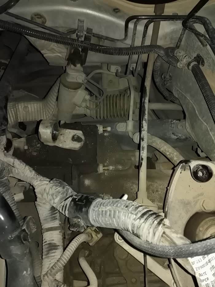

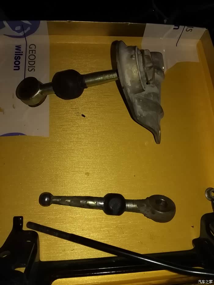

上周日,去了一趟巩义,回来的路上,变速杆突然松旷,换挡时感觉位置不清。结合帖子上说过的,初步判断是变速箱上面换挡杆坏了,回家后一检查果不其然。一直没时间,昨天晚上有空,去汽配城买了零件摇杆加固定卡子15元,开干,一个人,拍照很少,大家可以参考一下,更换摇杆很简单,只是要把空滤箱,电瓶,电瓶承托拆掉。上几张图,大家看吧,前后大约40分钟。

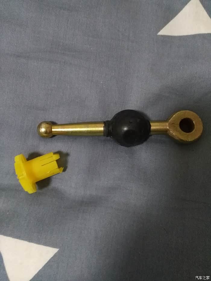

摇杆和固定套,15元
总成就是这个样子。
位置。

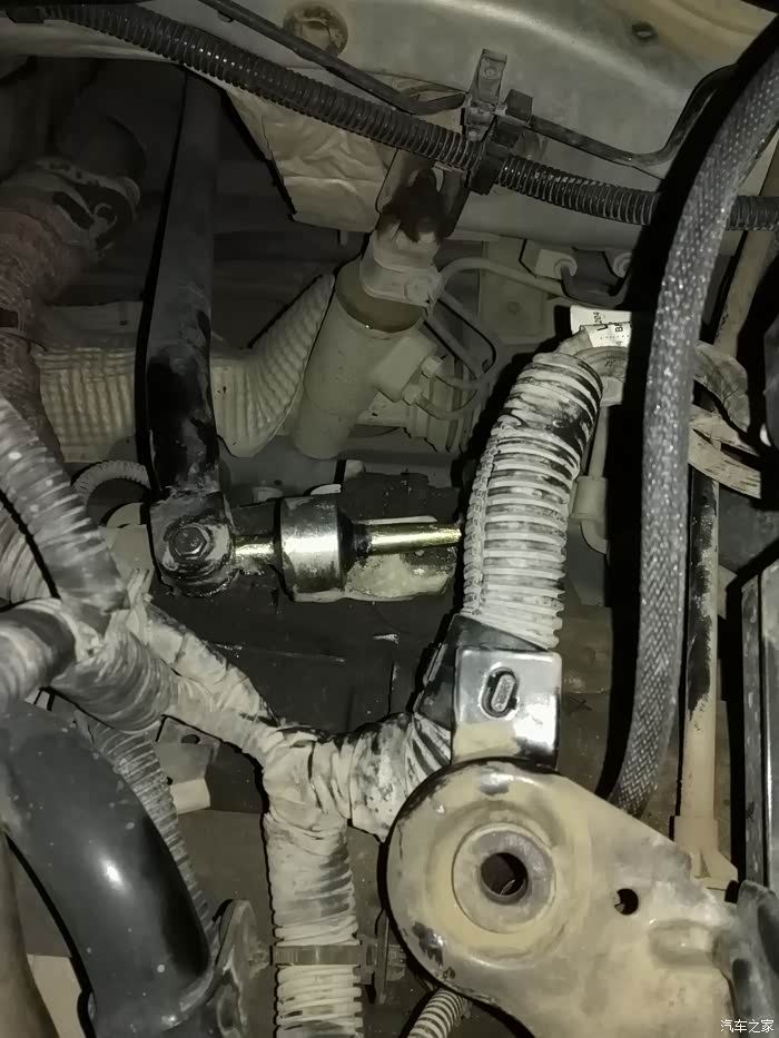

安装完成。
