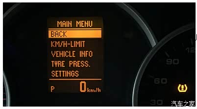

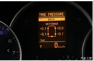

进入(图1)的菜单界面然后选择“TYRE PRESS”

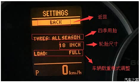

选择(图3)界面中的“SETTINGS”

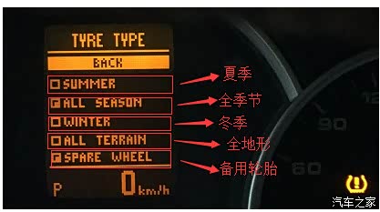

根据自己需求选择(图4)中的选项
选择进入(图4)界面中的“TVRES: ALLSEASON”,根据自己需求选择(图5)的选项

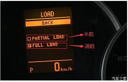

选择进入(图4)界面中的“LODN:FULL”根据自己需求选择(图6)的选项

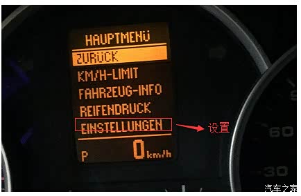

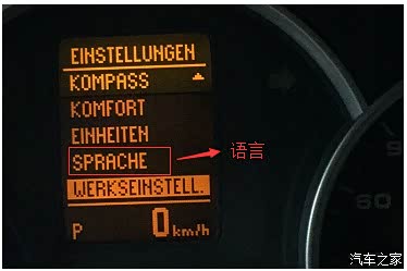

误操作改变了语言后如何改回来
按到菜单界面选择(图7)中的“EINSTELLUNGEN”选项

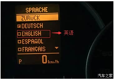

选择(图8)界面中的“SPRACHE”
选择(图9)界面中的“ENGLISH”
