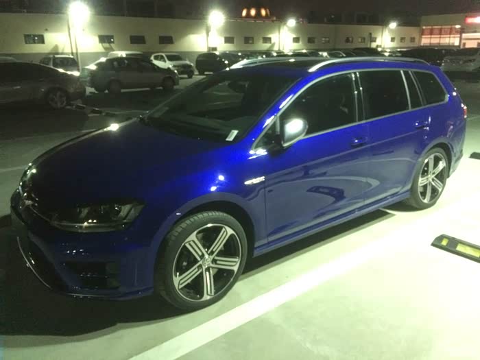

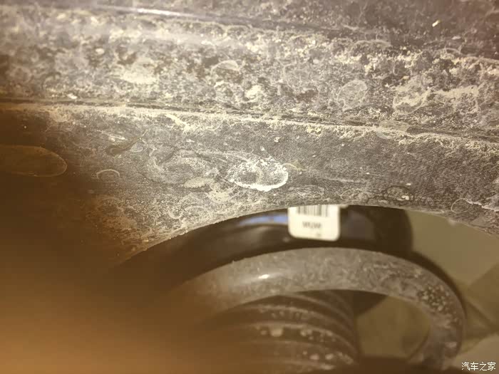

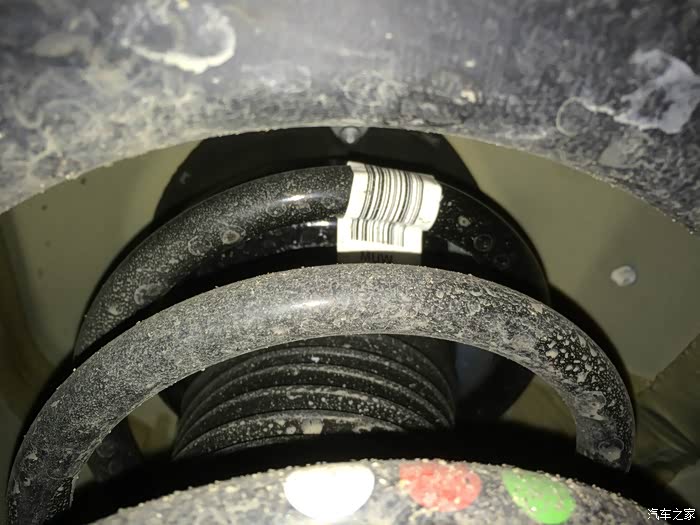

12.28号上海特地跑去无锡提的R旅,提车的时候几次三番和4S确认阻尼块拆除了,不过前轮到轮罩距离最起码5指,后轮比较低(看上去比较正常),总觉得很奇葩,感觉车是屁股沉下去头是翘起来的。昨晚上网看到GTI7好几个4S漏拆拆阻尼块导致前轮像SUV的情况(说是GTI有好几个阻尼块),今天早上忍不住又在停车场用手机从下往上拍照确认,发现里面有蓝色的玩意(这是啥玩意)。有没有知情人士告诉一下,这是否是阻尼块少拆了?如果所有阻尼块都拆了这姿态也太奇葩了吧。。

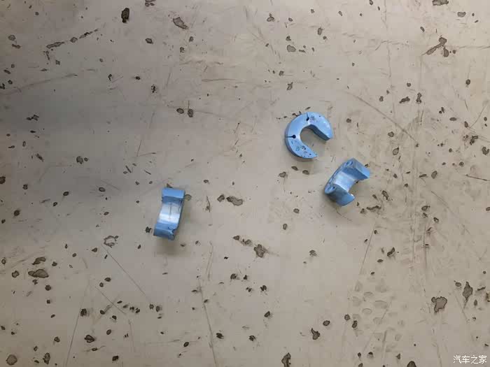

昨天去就近的4S看了下,确实漏拆了。4S其实也并不是都很专业,大家提车的时候一定要注意这个啊。一边3个,貌似网上漏拆的人挺多的。漏拆了之后减震硬的就是和没有一样。
