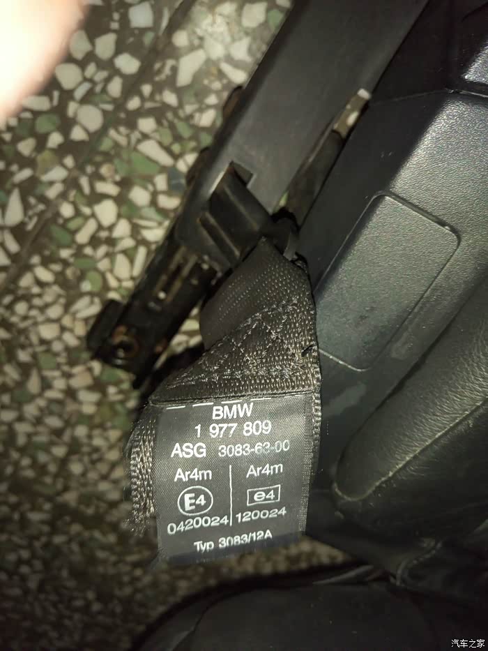

 今年四月提车15款1.0舒适型整体车况良好目前没有出现异响,改装了好多东西,都是自己网购买材料,自己动手。换座椅也是看了论坛里的兄弟们的改装贴中毒太深,说干就干,买的手动的宝马三系座椅,电动的考虑以后万一坏了修理起来也麻烦。再有就是不想动原车的电路。网购的不带支架,只有自己动手了。分享一下,各位兄弟们勿喷啊。

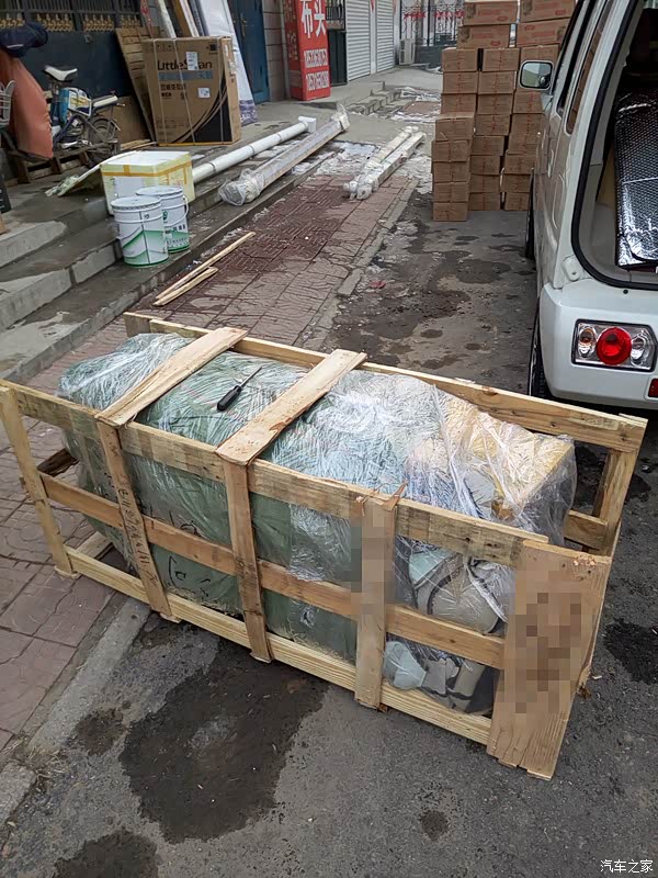

11.22号下单付款,27号收货。

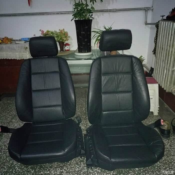

真皮的,成色很好,擦了好半天。

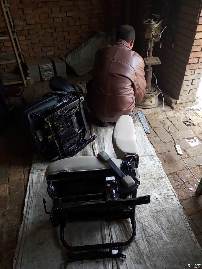

29号。选购扁铁,螺丝。螺母,自喷漆。准备动手。幸好有个万能的姑父帮我,但也不是专业的焊工,就是动手,动脑能力超强。

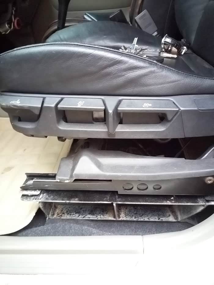

对比原车座椅找尺寸,不用到车上量。

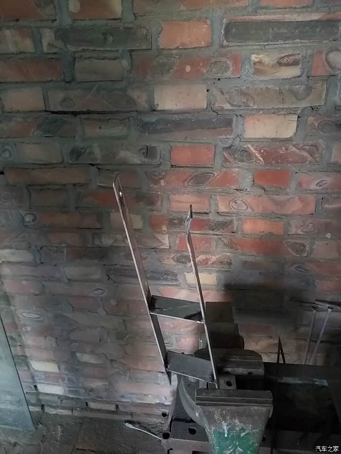

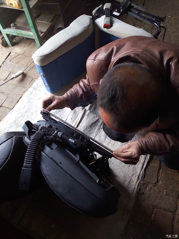

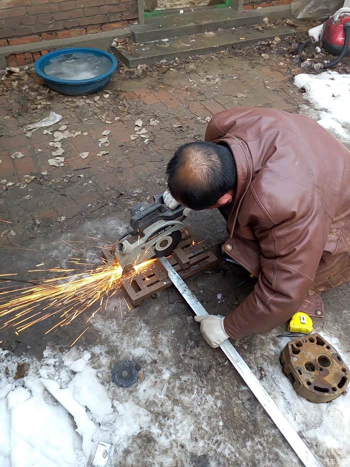

量尺寸,准备切割扁铁。
切割扁铁,一会上尺寸。
打眼

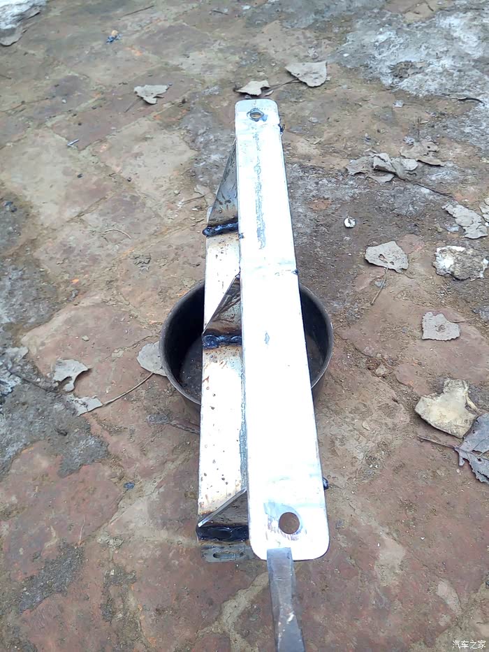

焊接
初步成型

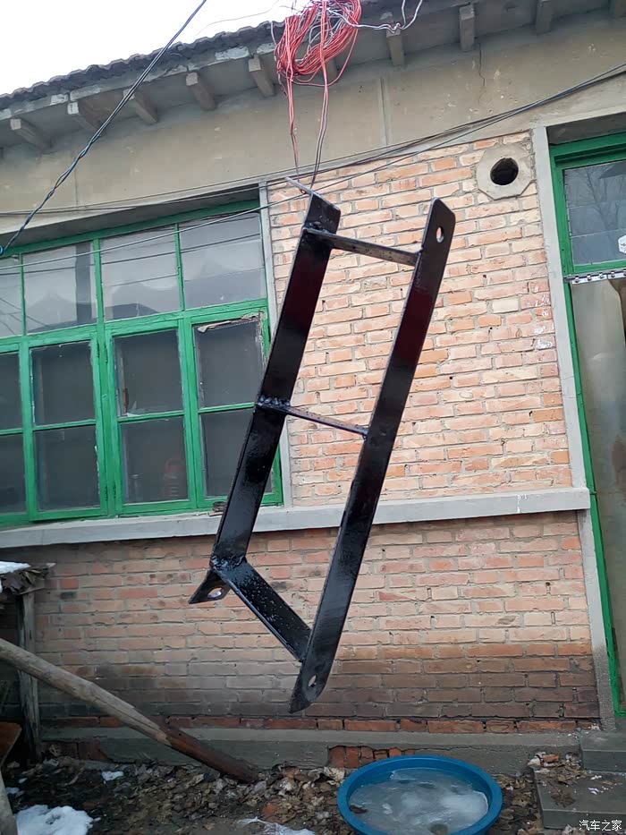

副驾驶座椅右边支架焊接完成,喷漆。右边支架忘记拍照。
副驾驶安装完成,很棒。搞完副驾驶天都黑了,从开始到安装上车副驾驶就忙活了七个小时,都是自己和姑父摸索的,所有的尺寸数据都不知道,毕竟不是专业的。自己焊接支架就要弄得完美一点,毕竟车才半年多点,不想弄得那么难看。装完效果很好。30号装正驾驶。

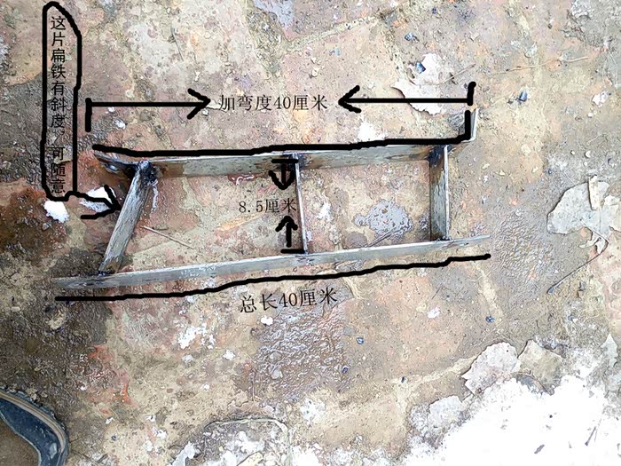

下面图片是正驾驶的支架和尺寸,
这是正驾驶大概的尺寸,两边座椅支架的尺寸完全一样。废老劲了,没用原车的滑道支架,想保存好原车座椅原貌,才半年多的新座椅不想切割。

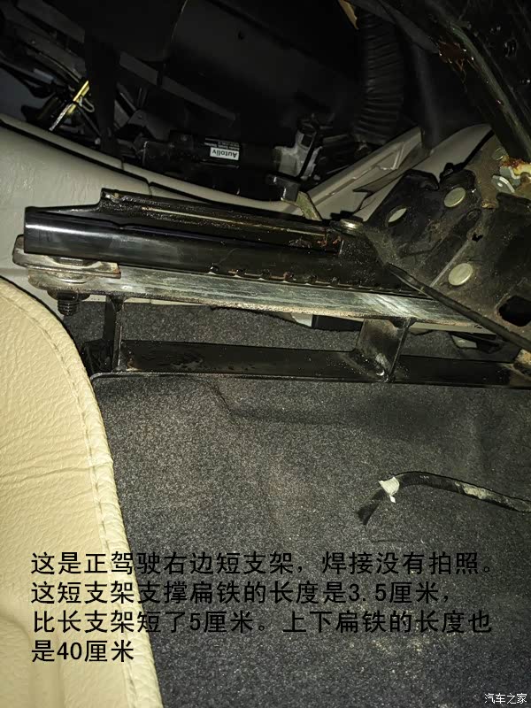

仔细看图的解说,文笔不好大伙仔细想。这是正驾驶右边的短支架。焊接时忘记拍照了,装上车才想起来,凑合看吧。
这是正驾驶左脚边高支架需要往左偏离2厘米,大伙自己想吧。文笔不好,呵呵。
很烫,刚焊接完。

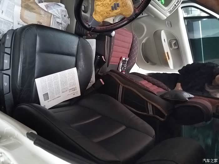

正驾驶安装完成,完美。
驾驶座位合适的时候,后面比原车座椅确实宽了。

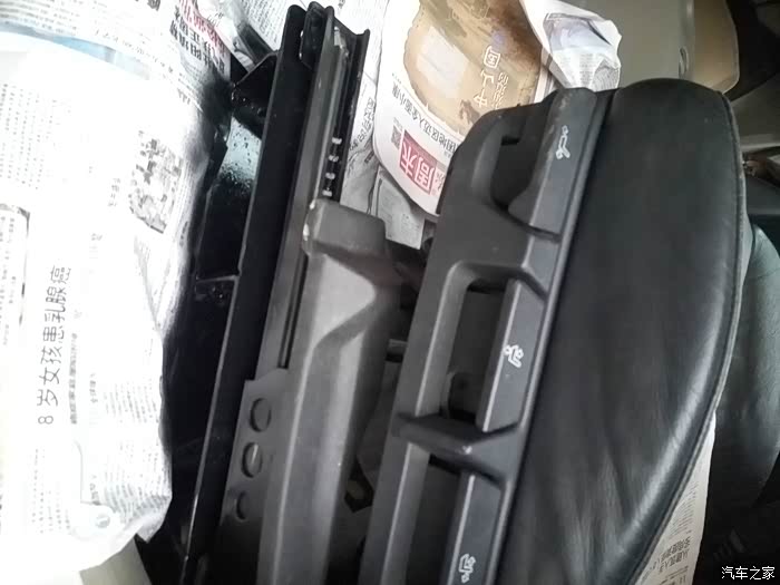

座椅升到最高

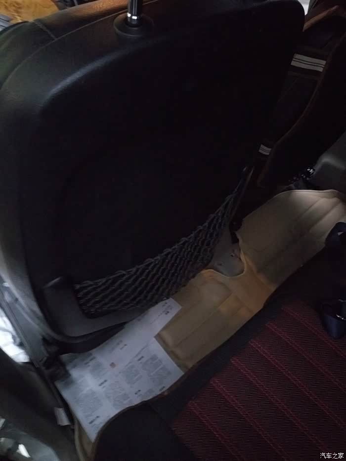

座椅调到最低,下面报纸是正驾驶支架装车时自喷漆用完了,装车后第二天买来才喷的。
