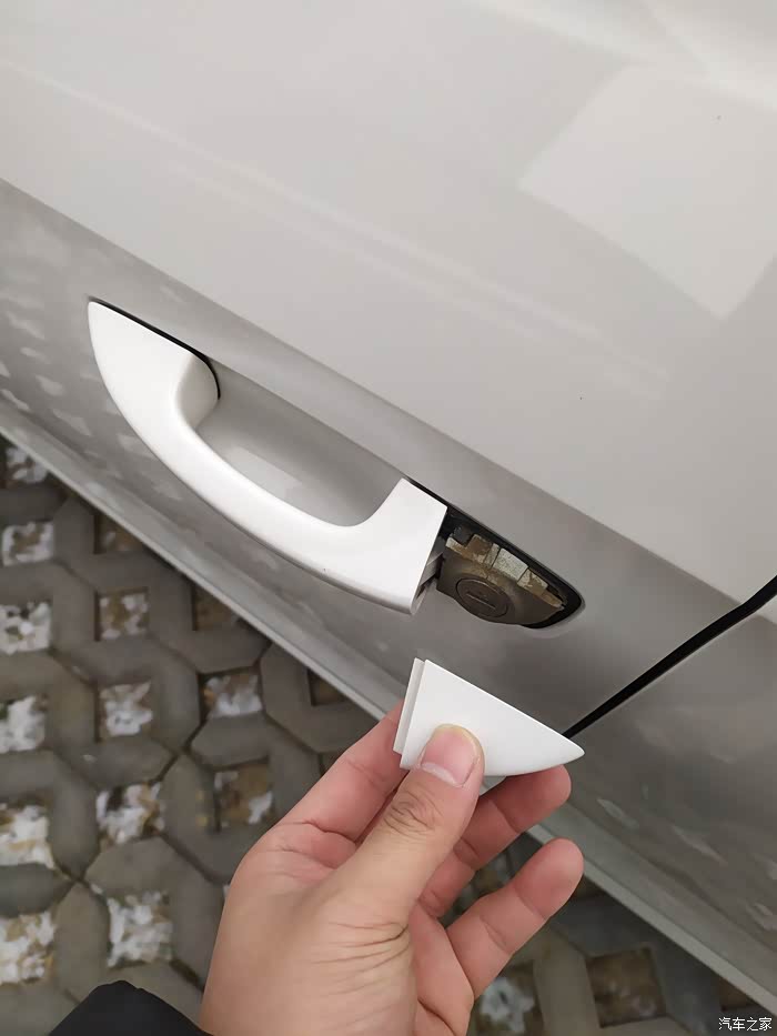

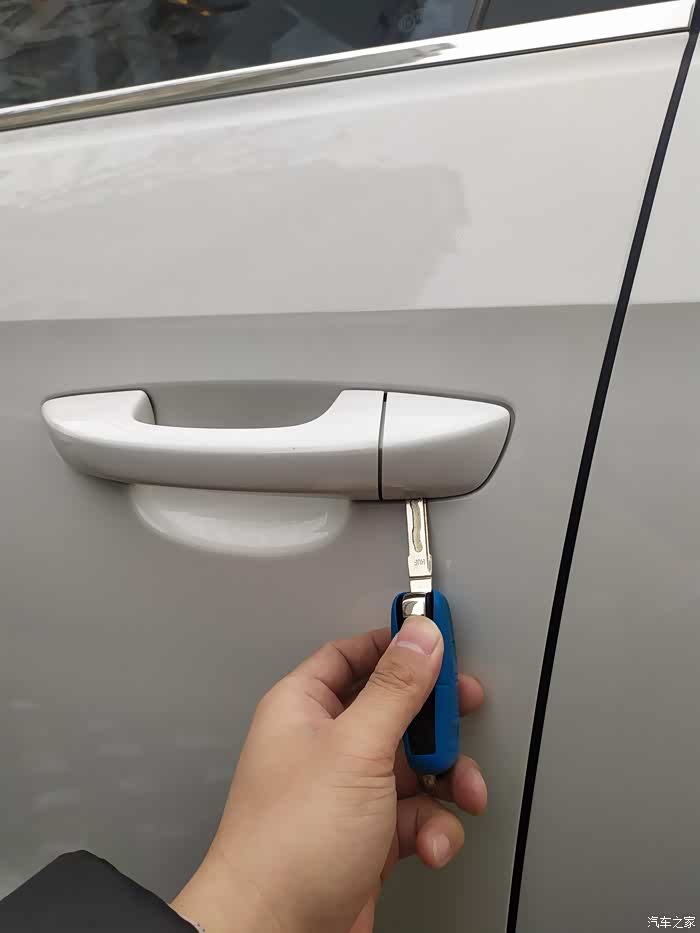

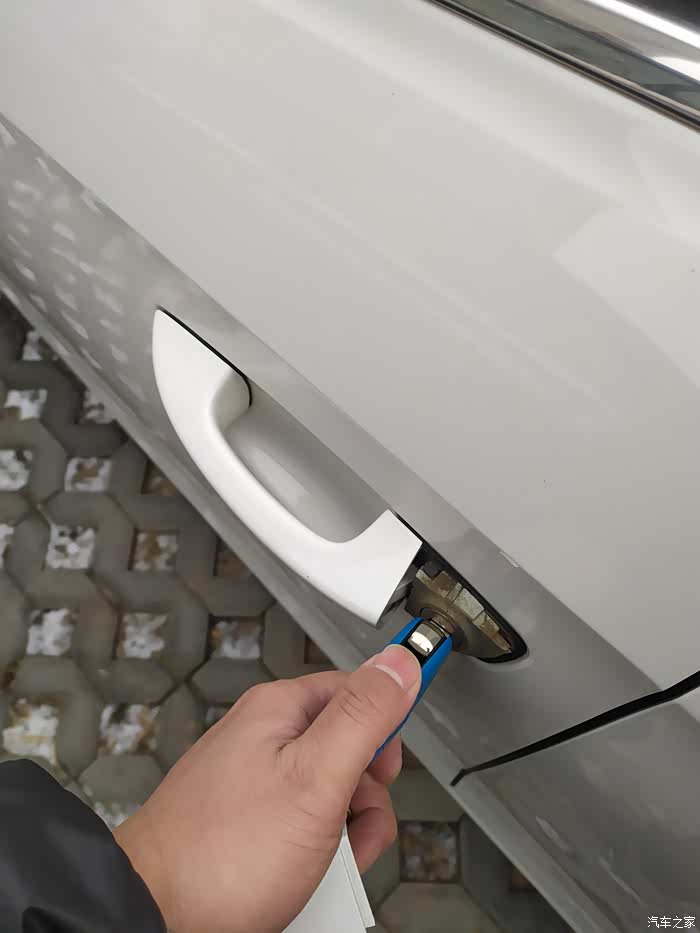

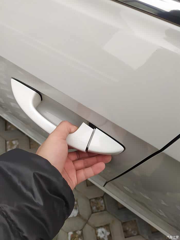

钥匙没电的时候,我们可以使用机械钥匙应急开启车门。大众的很多车型机械钥匙孔都设计成隐藏的了,就在右侧这个盖里。
用机械钥匙插进下面的小长方形孔里,向外侧用力就可以撬动。
撬动之后,要把把手拉开才能拿出来。
钥匙孔盖很容易就可以拿下来了。
钥匙孔盖很容易就可以拿下来了。

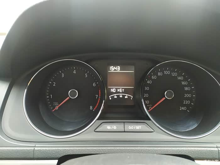

一键启动的车型,钥匙没电的时候,不能像平时一样点火,仪表盘会提示没有找到遥控钥匙。

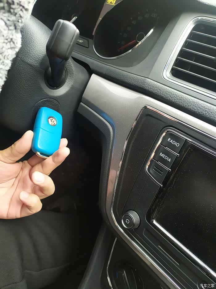

这个时候就需要把钥匙放到应急感应区来点火,白朗的感应区是在方向盘右下方。车型不同感应区位置也不同,大家可以找一下自己爱车的感应区。
       上面是钥匙没电之后的应急解决办法,其实很简单的,大家可以提前熟悉,以防用到的时候抓瞎,下面就开始给钥匙换电池的作业啦!

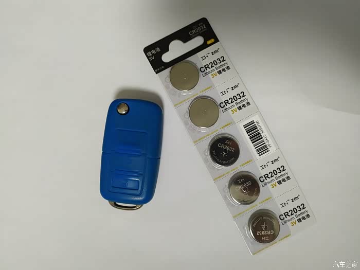

开始准备,电池是之前买了存的了,当时五颗才花了7.9元。

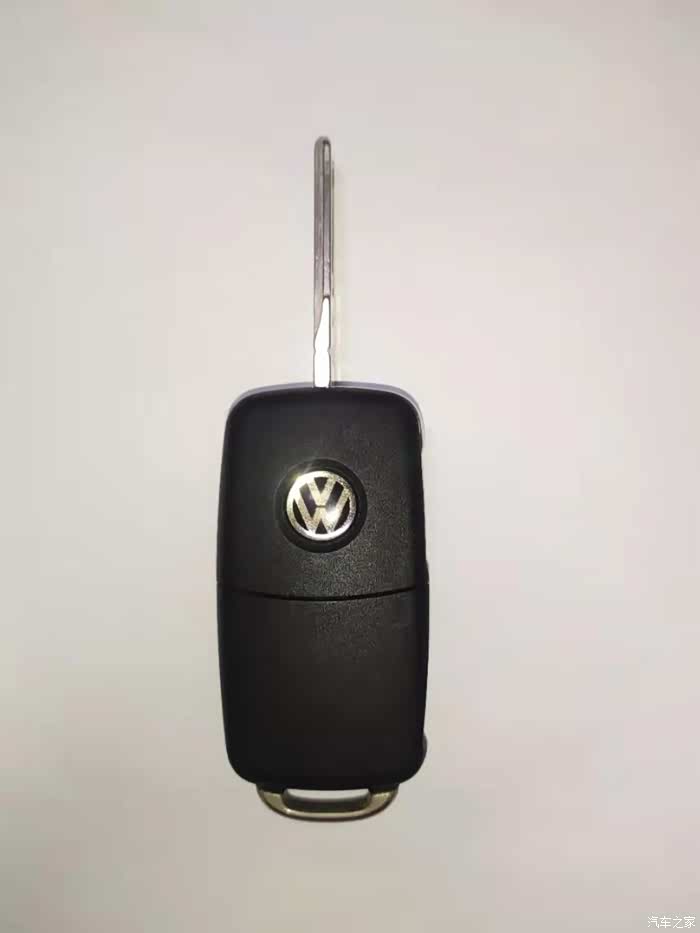

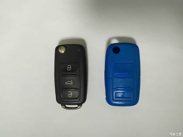

先把钥匙套取掉。

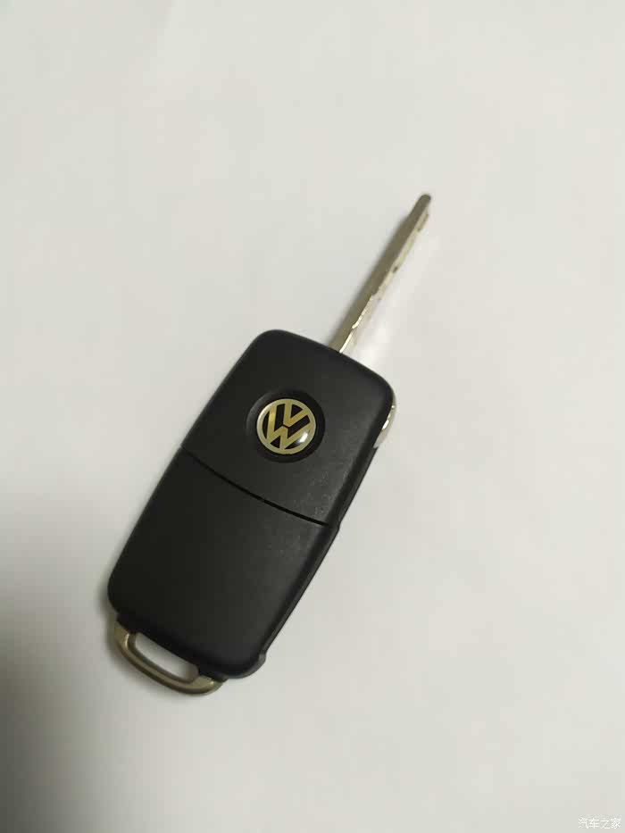

钥匙本钥。

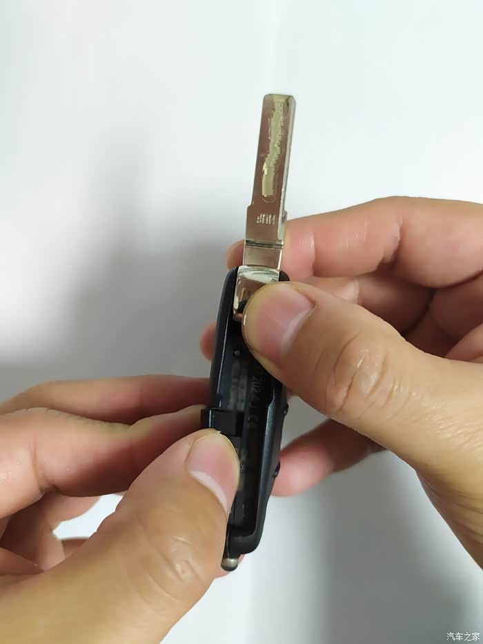

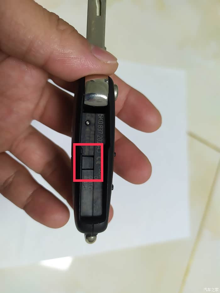

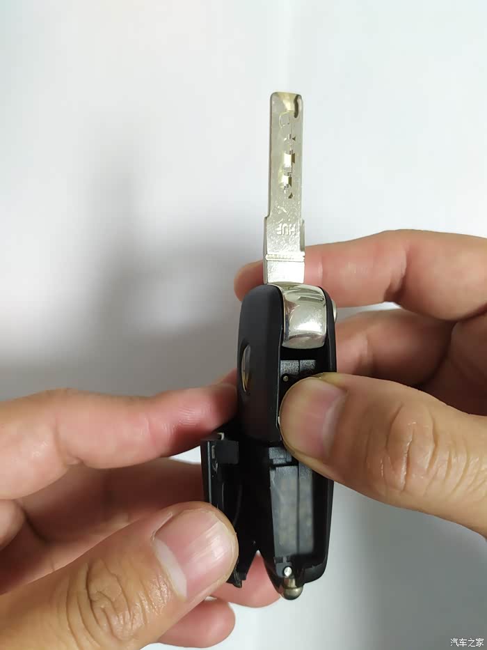

准备拆开,从红框位置开始打开。

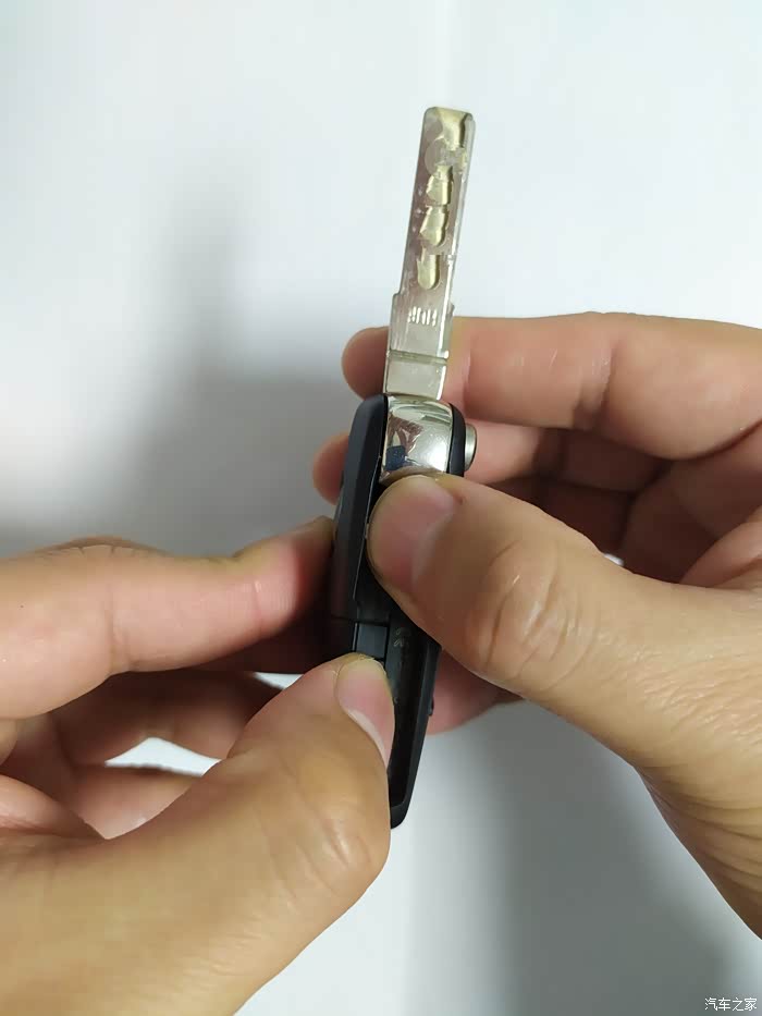

打开钥匙只需要两只手就可以,无需其他工具,左手拇指向外侧掰开就可以。
很轻松就已经打开了。

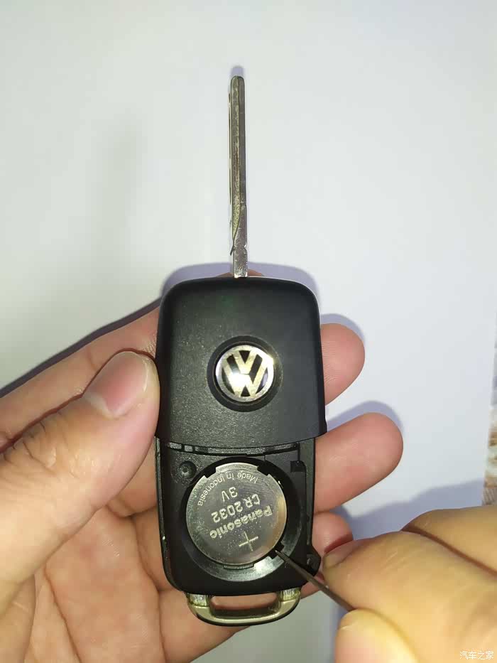

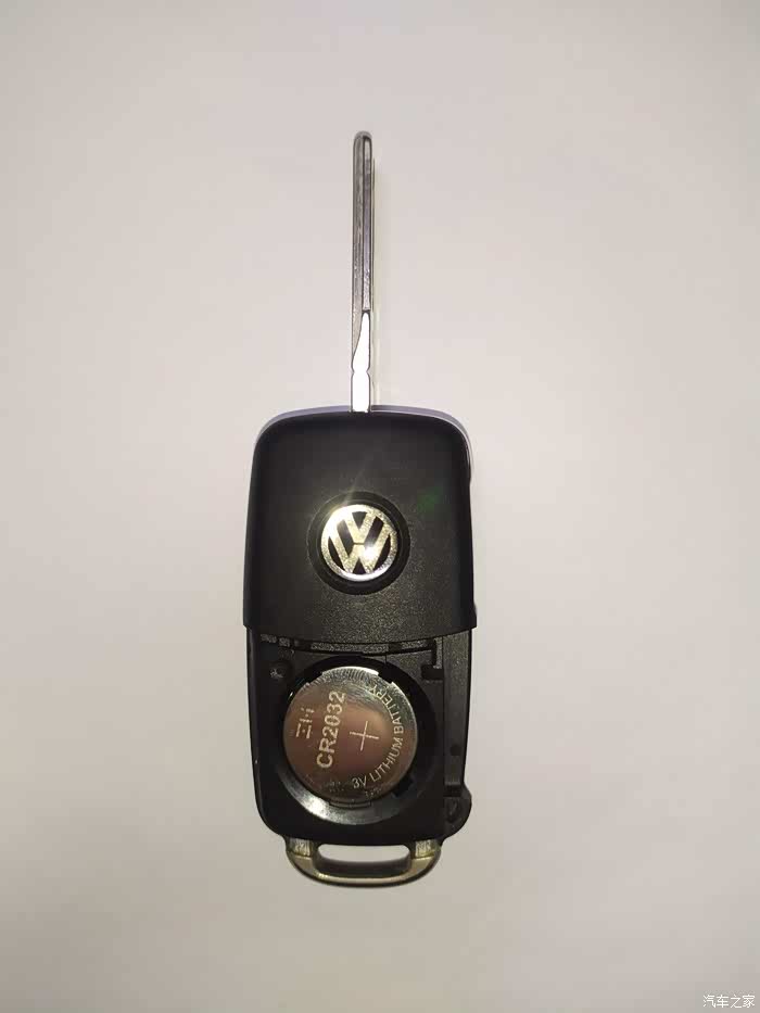

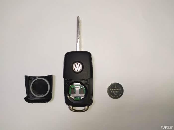

开盖后电池就在眼前,很容易更换的。

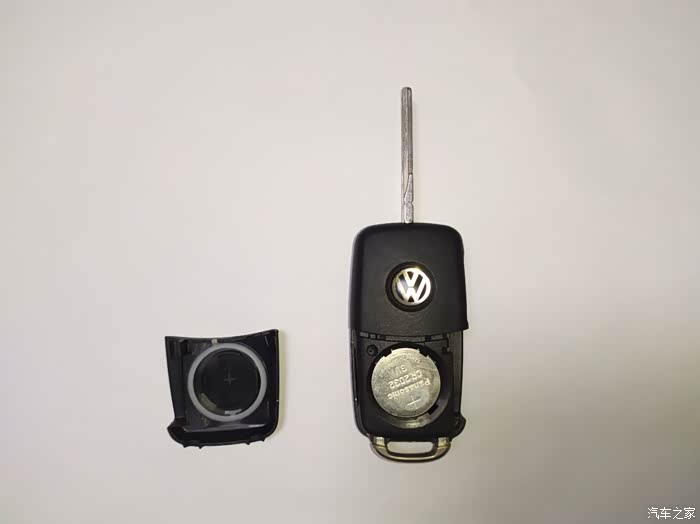

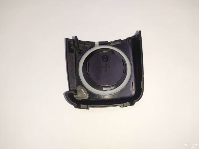

这是钥匙的电池舱盖,白色的是用来密封的胶圈,可以防止进水或者进灰尘。
找根针或者其他能插进去的工具稍微向上撬一下电池就可以出来了。
钥匙电池舱盖、钥匙、电池依次站队。

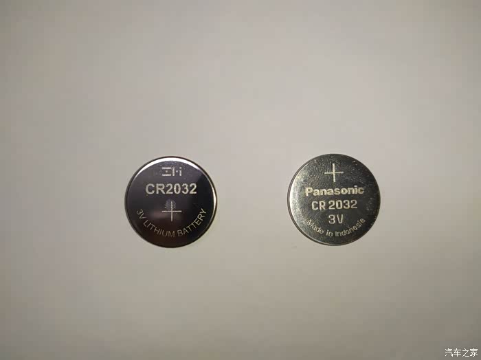

左边是新电池,右边是原电池,钥匙的出厂电池是进口的松下电池,电池型号是CR2032,这个电池还是很常见的,很容易买到。
把新电池放进去,稍微用力就可以按进去。
