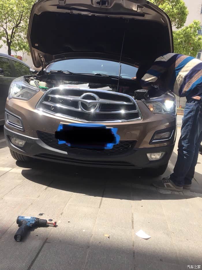

得了。由于时间紧迫,马上工地要开工了,干脆去找口碑好的旗舰店实际去安装吧。于是乎来到当地一家旗舰店,店名我就不说了,免得说我是在打广告。到了店里后,店家推荐了一款知名品牌氙气灯,价格也比较实惠,就要店家给我装上了。

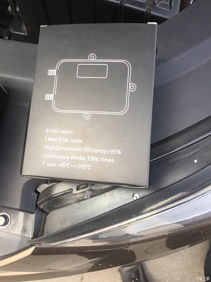

品牌我就不说了。这是安定器的包装盒

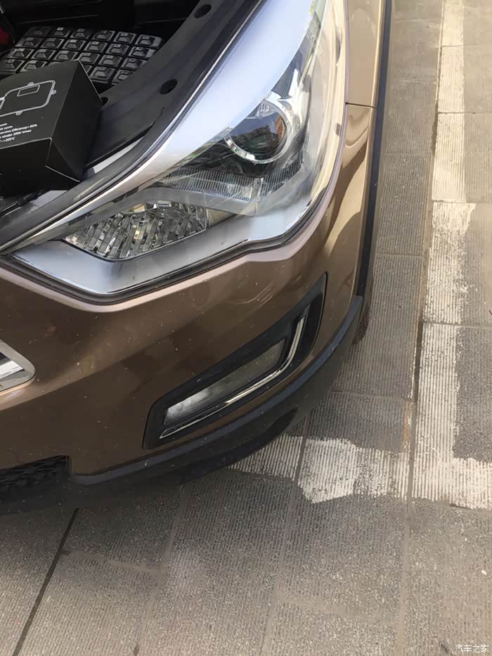

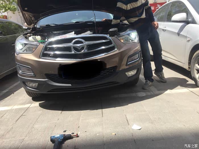

准备更换近光灯泡

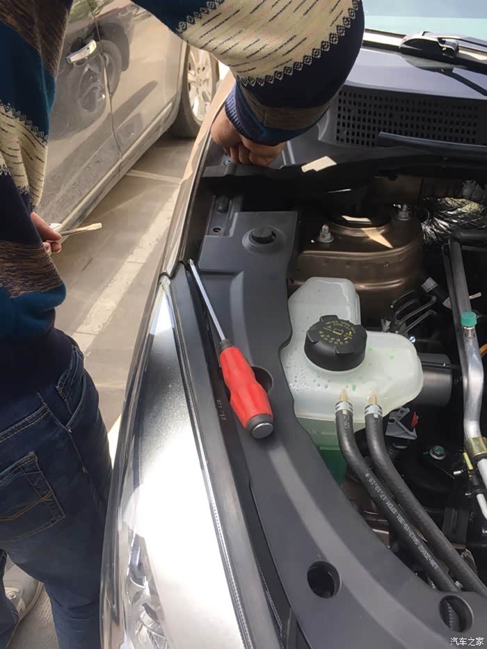

右侧必须拆掉护板,才能打开近光的防尘罩。

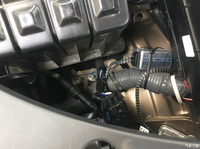

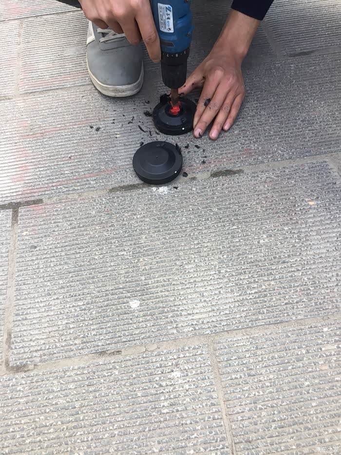

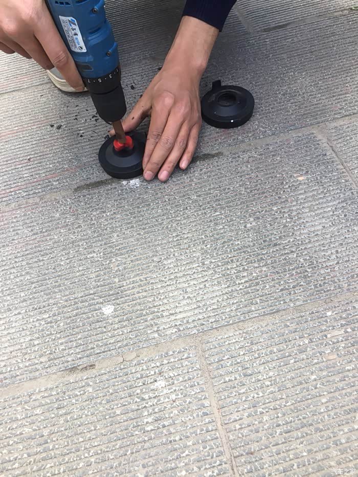

拆下的防尘罩打孔,氙气灯必须打孔,因为安定器没地方放,只能打孔后放到发动机机舱里。
打完一个换另一个
安装安定器。用胶粘在空当的地方。

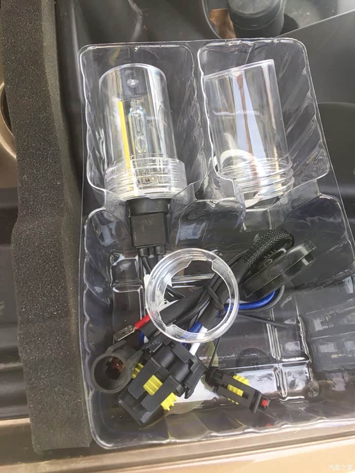

这是灯泡
多余的线束用扎带扎好。

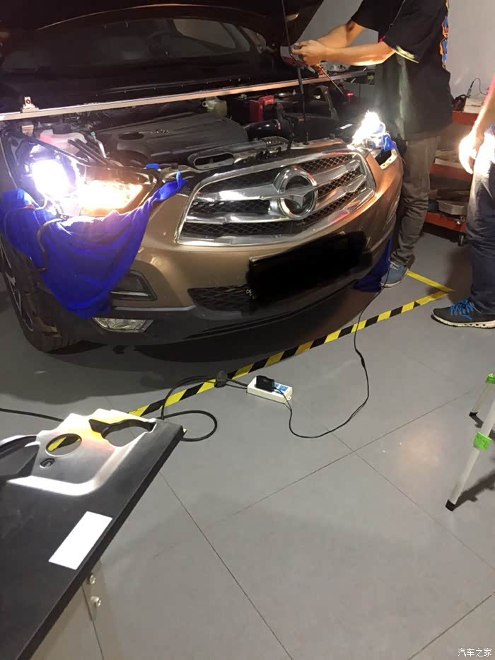

试灯。
继续试灯。

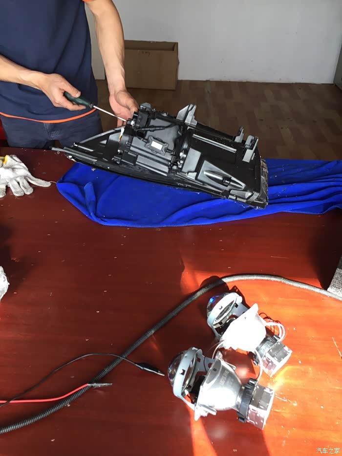

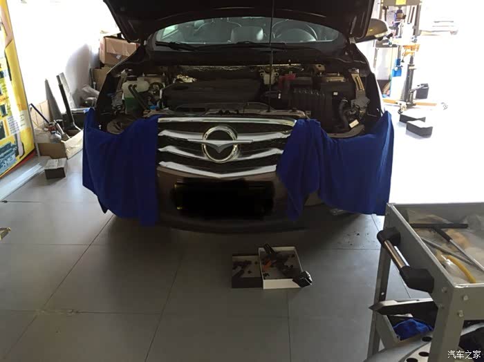

开拆,没了大灯的小五,失去了眼睛,小五别哭,马上还你一副更亮的眼睛。
拆螺丝

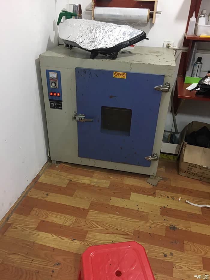

一进烤箱,各位要几成熟咧?八成还是全熟?
静静等待~

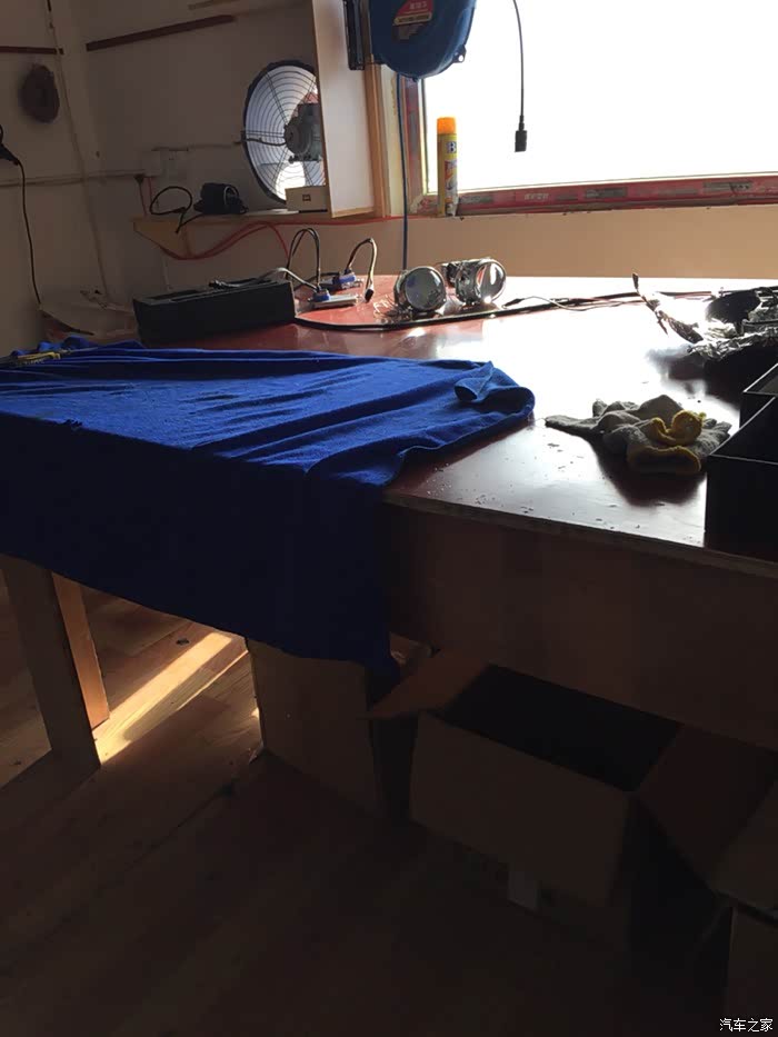

即将装进大灯的一对双光透镜

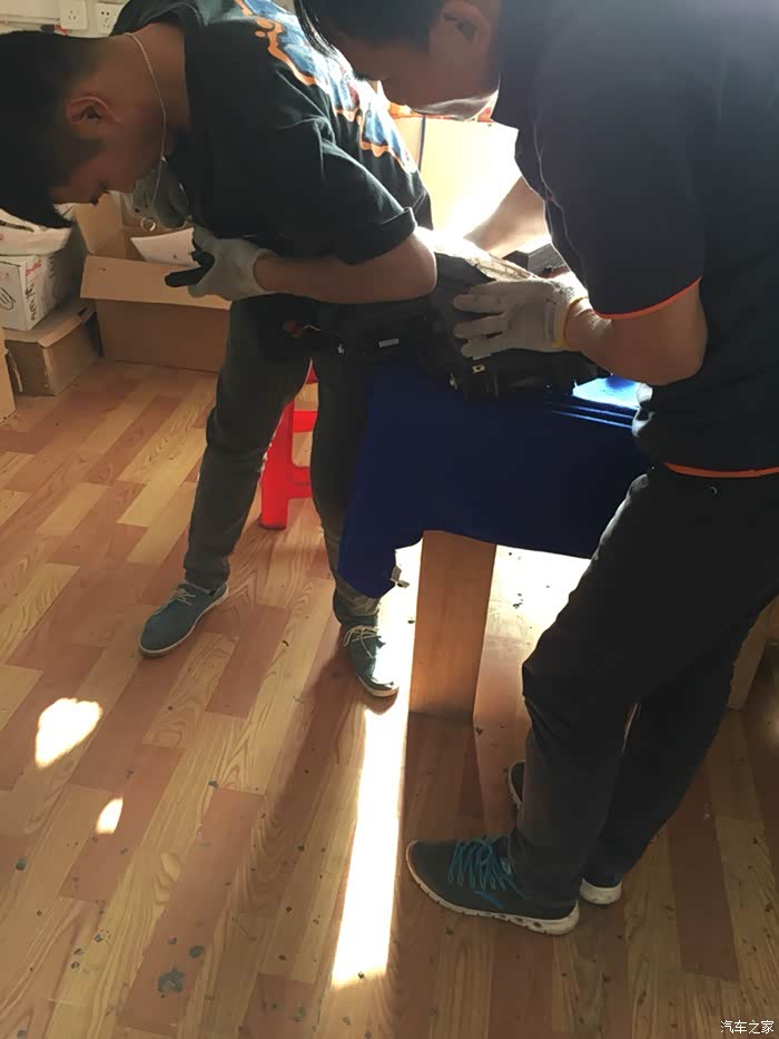

右下角为等待中的透镜,准备装入小五的大灯。

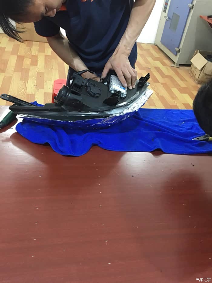

滴,熟啦,出炉了。开始拆,死命拆,看着很费劲。
继续拆,

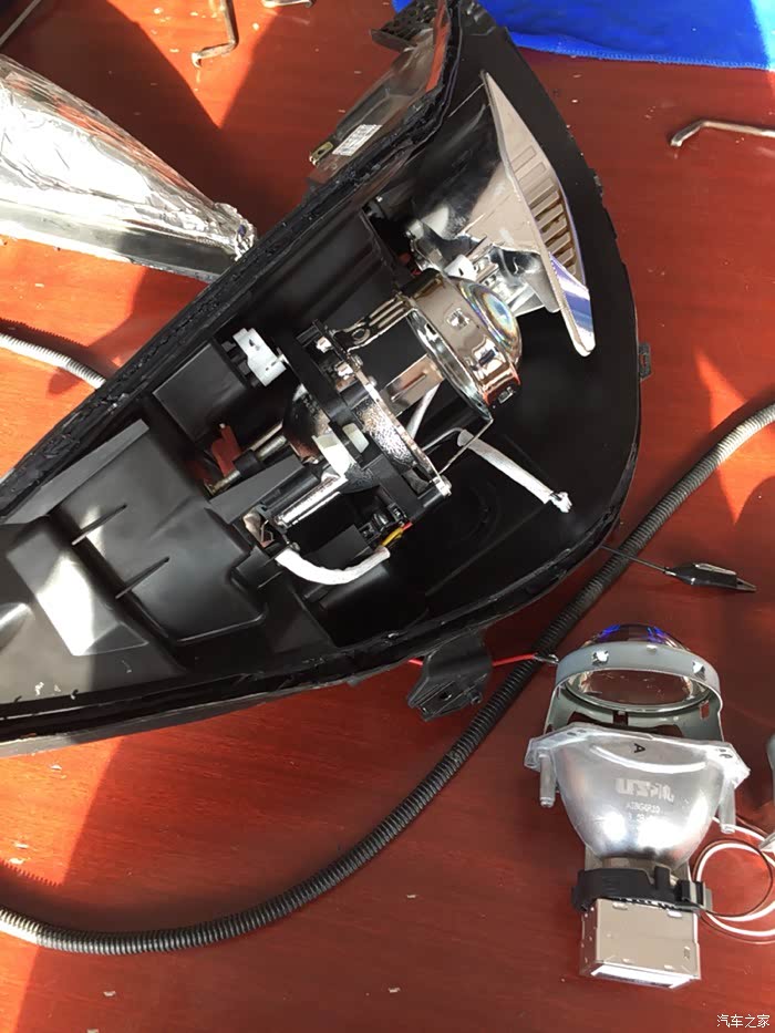

铛铛铛,原车透镜亮相。里面就一个挡板,固定死的。

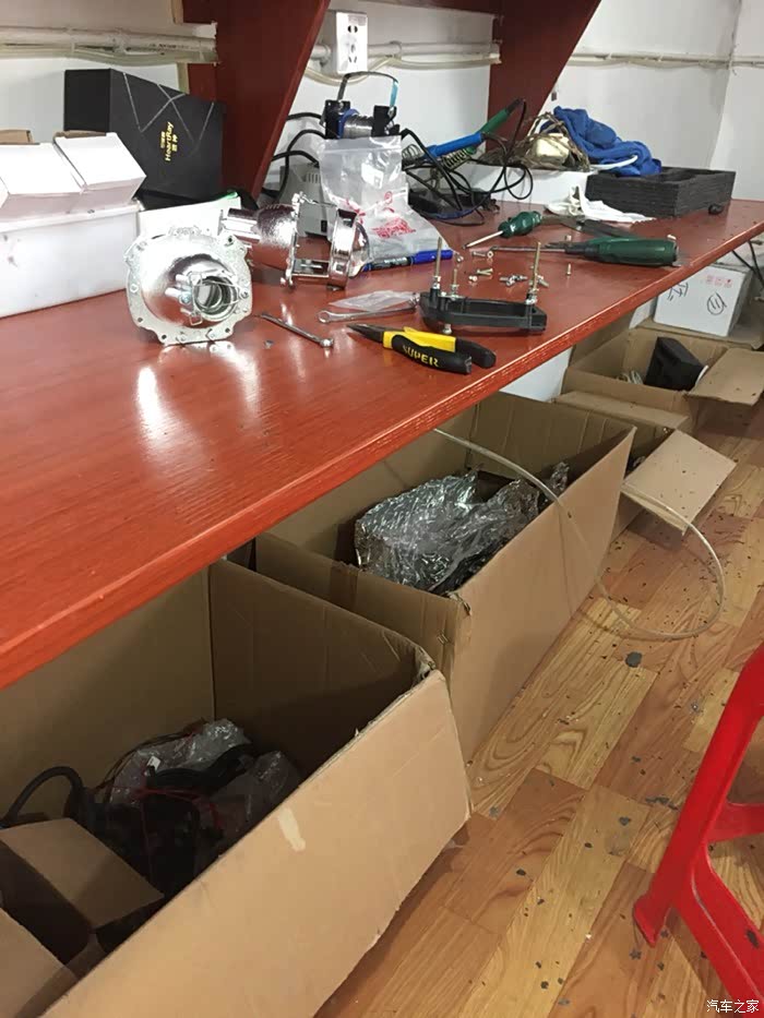

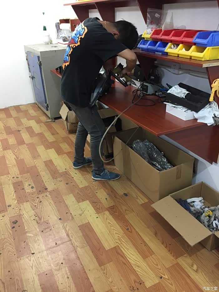

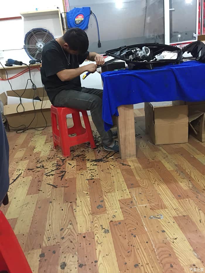

这位帅哥时候在除胶。除胶很重要,一定要除干净。
等待在旁边准备替换原车的透镜。
螺杆定位,定位透镜。

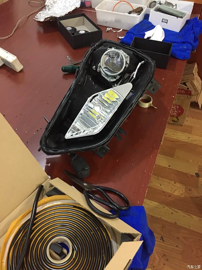

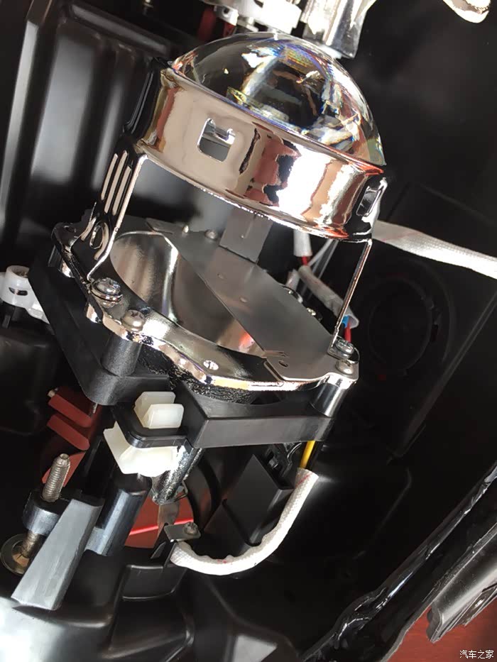

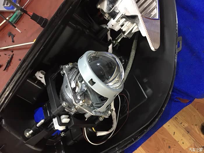

换上双光透镜。双光透镜支架比原车短,所以必须要螺杆定位,定到和原车一样长。
换上了双光透镜的灯。上胶,准备封口进烤箱。

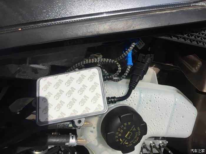

安装安定。
上车调试灯光。
上车调试灯光无误。拆下封口进烤箱。
继续静静等待,
滴,烤制结束封口,打钉。

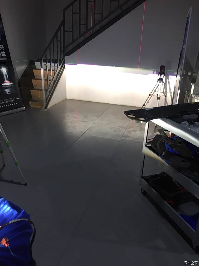

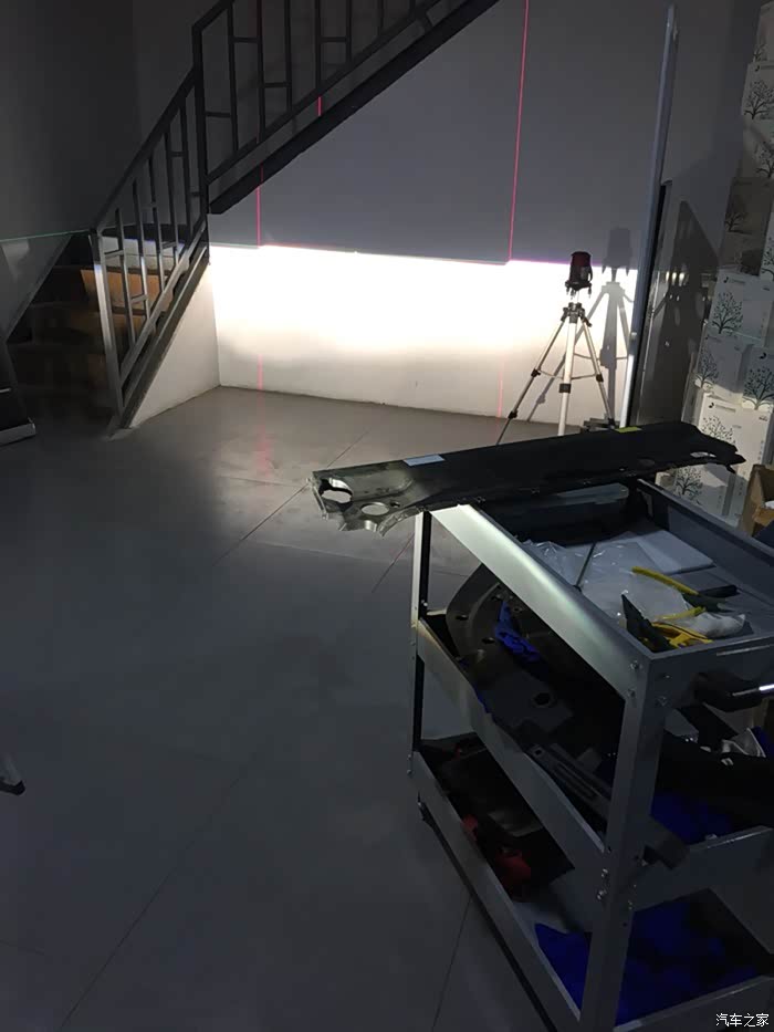

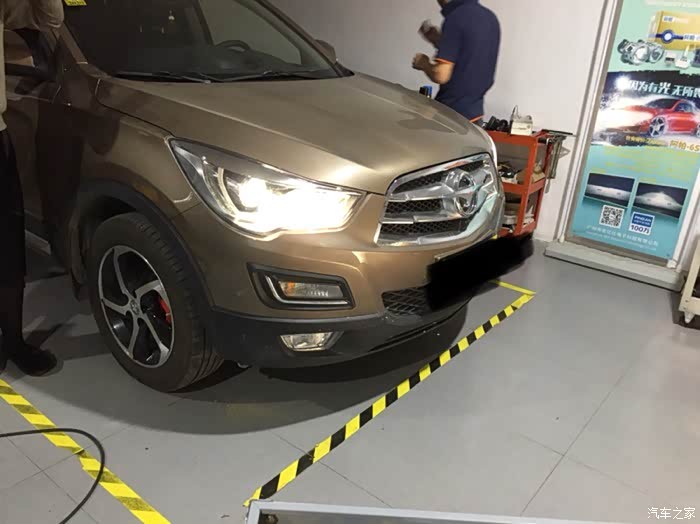

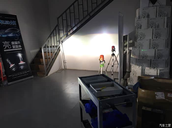

装车,专业工具调试
装车,专业工具继续调试近光效果。
远光效果。
安装完毕,准备上路测试。

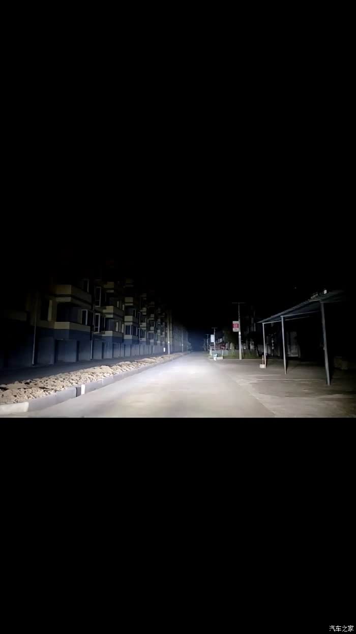

静态路试近光效果,完美。
静态路试远光效果,完美。

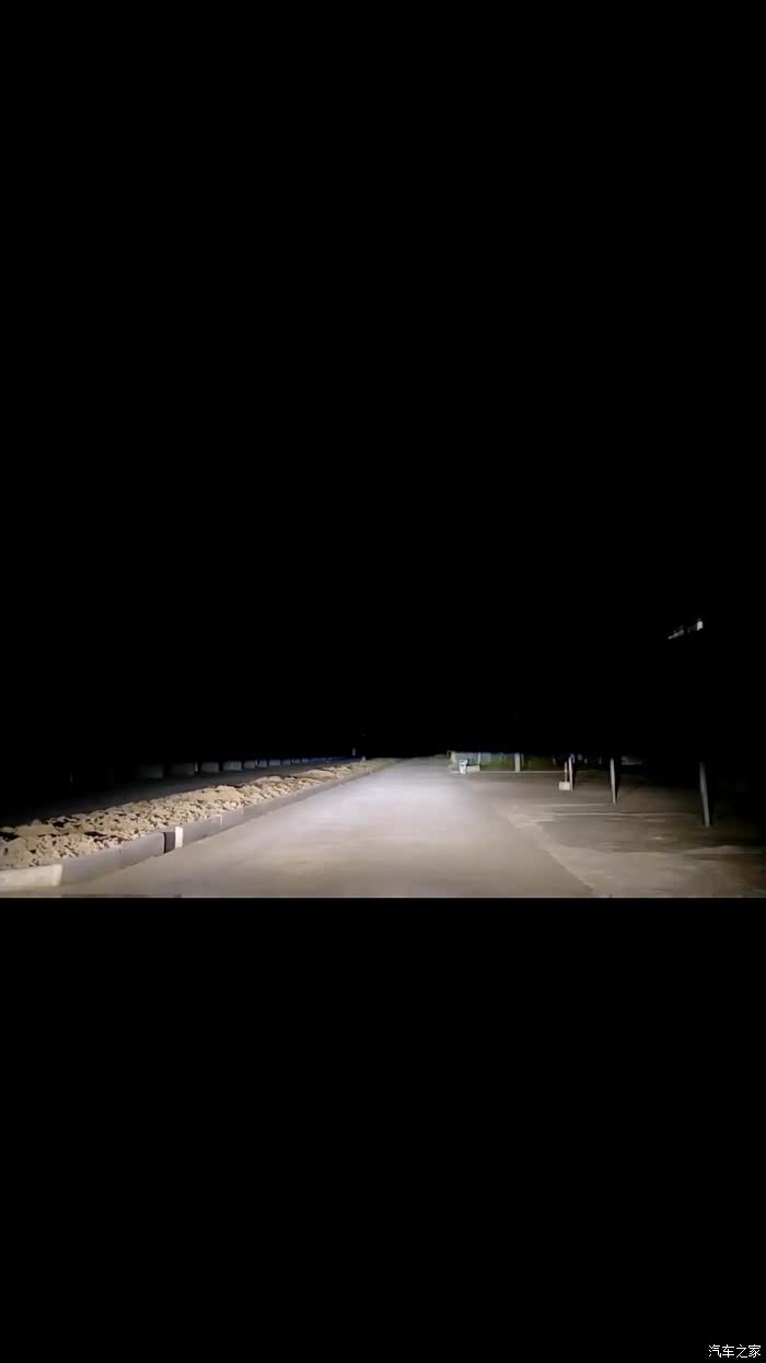

道路动态测试。
一切结束。这套透镜话费2880元。施工用时6个多小时。最终成就我小五的无敌近光和无敌远光。店家给了三年保障。保修。总的来说,这次改灯道路一波三折。最后达到了我预期的完美效果。灯光效果甚至超出我的预料。今后再也不怕晚上开车了。哈哈。大片结束。各位看官有啥想说的。欢迎踊跃讨论。全文存手机手打,希望各位支持。
