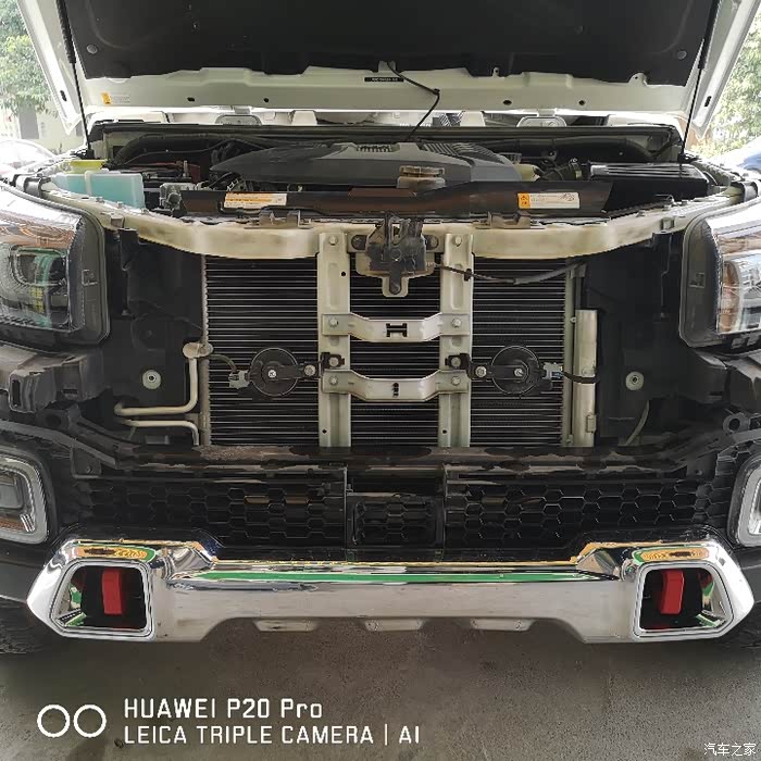

这个是干嘛呢?(安装黑色中网牙)要主要讲一下。经验不够拆坏了个扣
。要从前轮胎叶子板开始拆起。然后到车牌前中下方有螺丝,先把螺丝全拆掉。然经验不足。靠近前大灯叶子板里面卡扣给扯断了。
一定要用工具拆这个车牌前杠卡扣位。
这个位置就是中网。黑色中网的螺丝口。把两个螺丝拆完,就整个中网取下来。开始拆牙齿。
拆牙过程还是有点曲折,但是一定要备好工具的前提动工。多备三四把小型的平口螺丝刀。卡在卡口上。用工具在中牙前方撬。

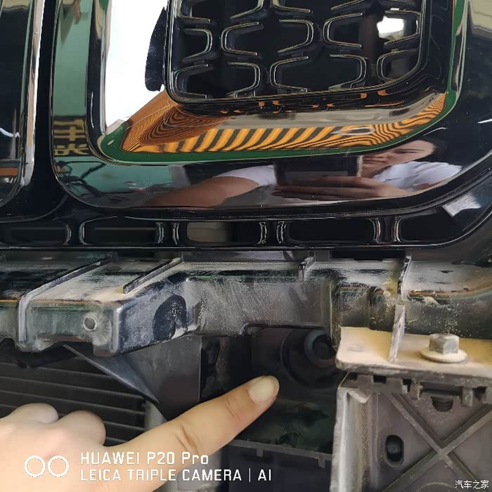

这个卡扣位就是我亲手掰烂的。只有打上玻璃胶。
希望以后走烂路不会响吧!
希望以后走烂路不会响吧!
