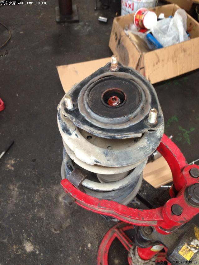

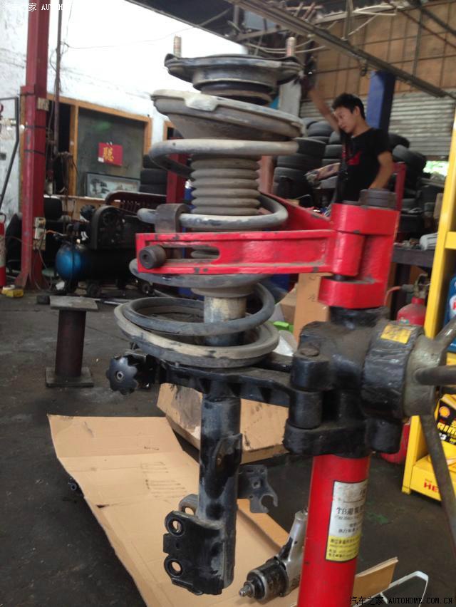

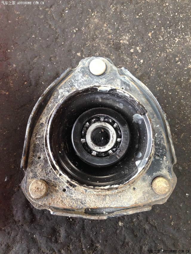

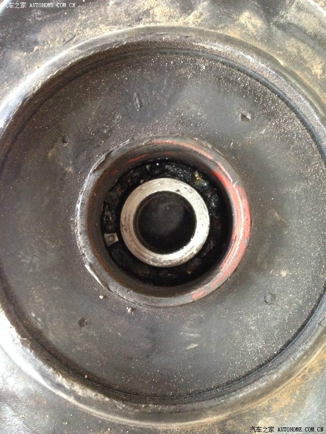

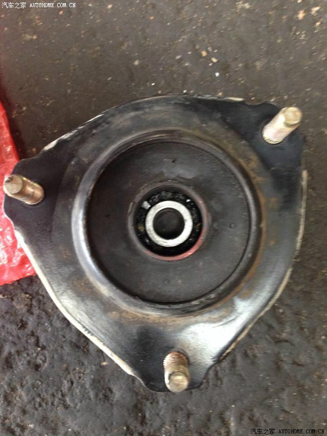

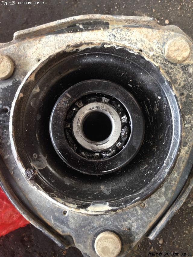

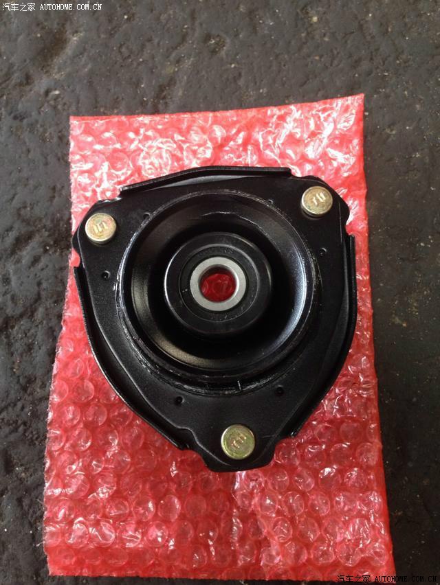

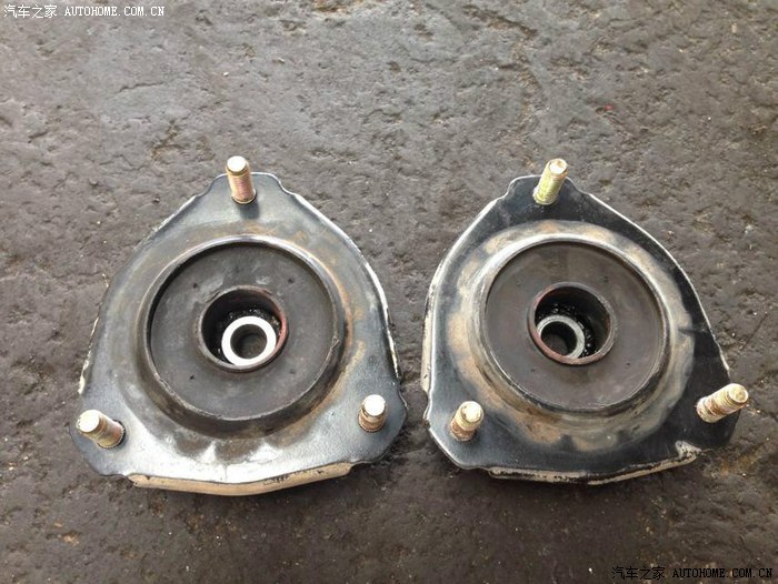

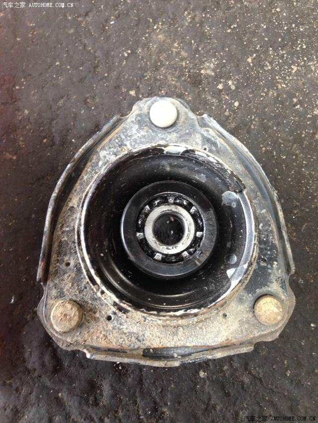

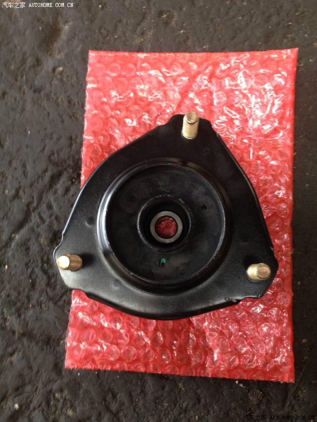

开了将近6万公里的瑞虎近期发现左前轮避震有响声,去修理厂看了没有查出毛病,自己琢磨是否奇瑞瑞虎前连接支架 前减震器顶胶上座 前机平面轴承坏了,检查了一下,果然轴承有黑色油污渗出 ,果断在淘宝够了两个换掉,小长假第一天就去了修理厂(非4S店)更换,工时费80元一个,两个150元,瑞虎的螺栓很紧,修理工花了很大力气拆了下来,换上后试车,果然没有了异响
