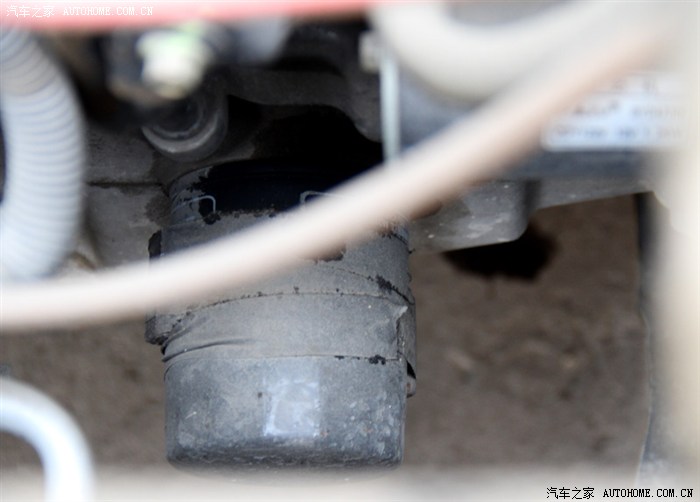

这是机滤,地下是滴的机油。

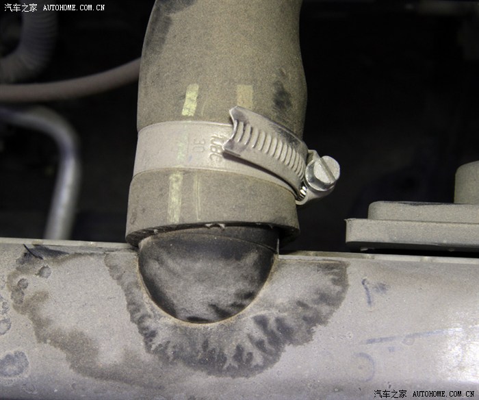

水箱上口,前天漏的,已经挥发了,只能看印子了。

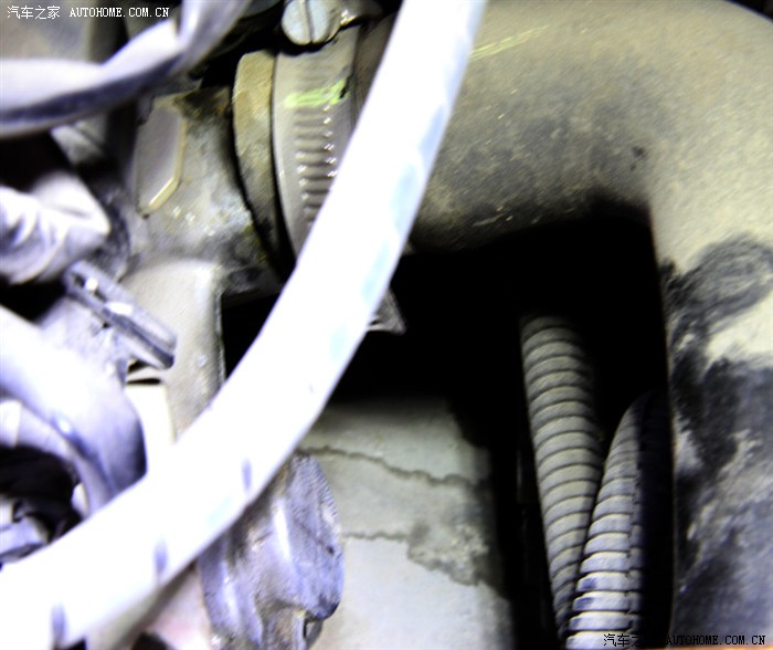

水箱下口,还在流,我还没紧呢。

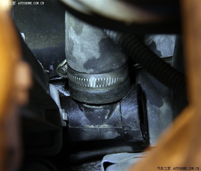

发动机旁的进出口都漏。

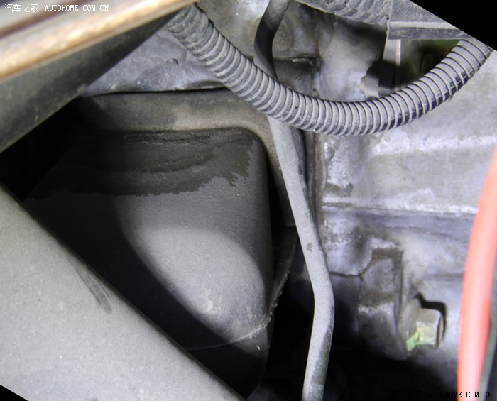

这好像是流下来,流到驱动前轴的那个地方。
