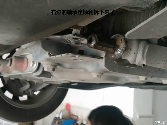

更换德国原装下摆臂实心胶套作业,比较详细~多图慎入

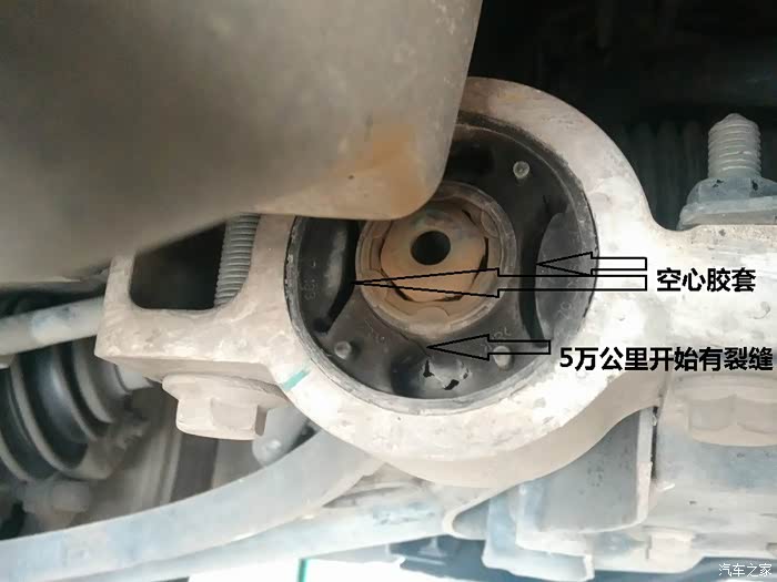

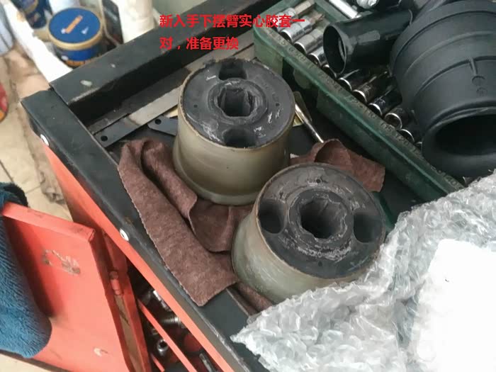

原车下摆臂胶套是空心的,方向盘虚位比较多,况且也跑了7万公里,有点裂纹,干脆换德国实心胶套。

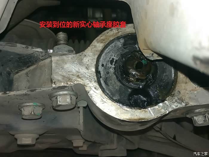

方向盘控制整体感强了许多,虚位少了,路感强了许多,变形少了,相信定位也会保持的好点

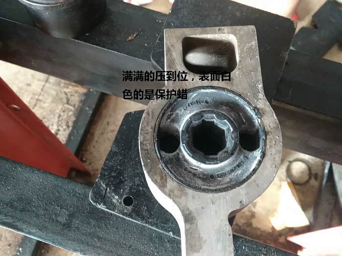

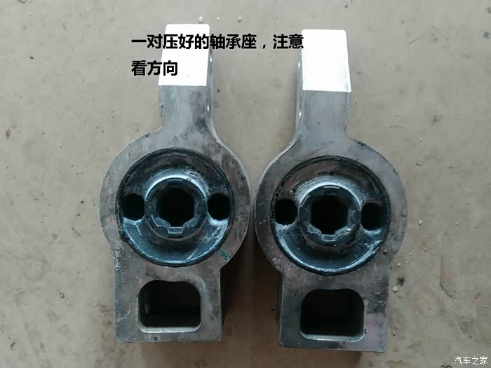

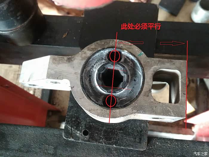

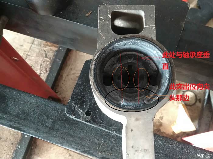

表皮白色的是保护蜡,安装的时候记得与原来的方向一致,圆孔成一条直线,与铝座垂直。

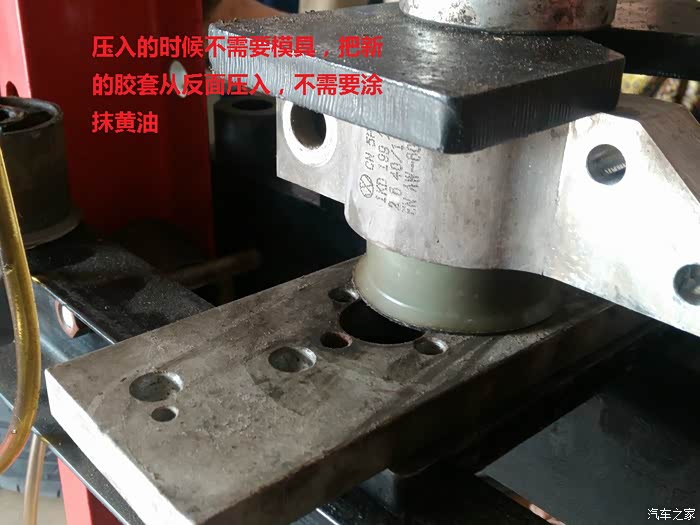

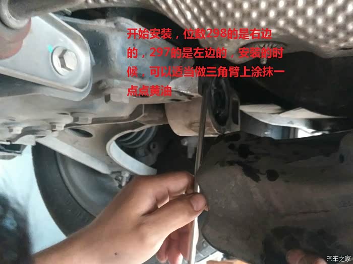

过程直接看图吧:
