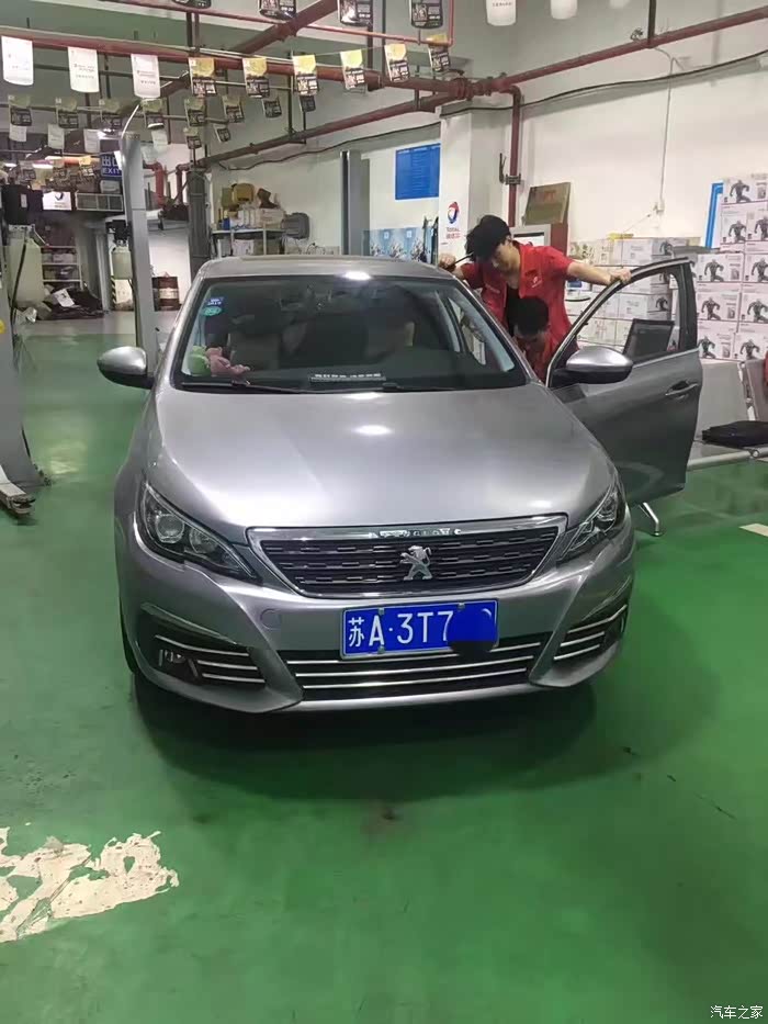

老规矩 先验明正身 全新一代的308是不是给人一种眼前一亮的感觉

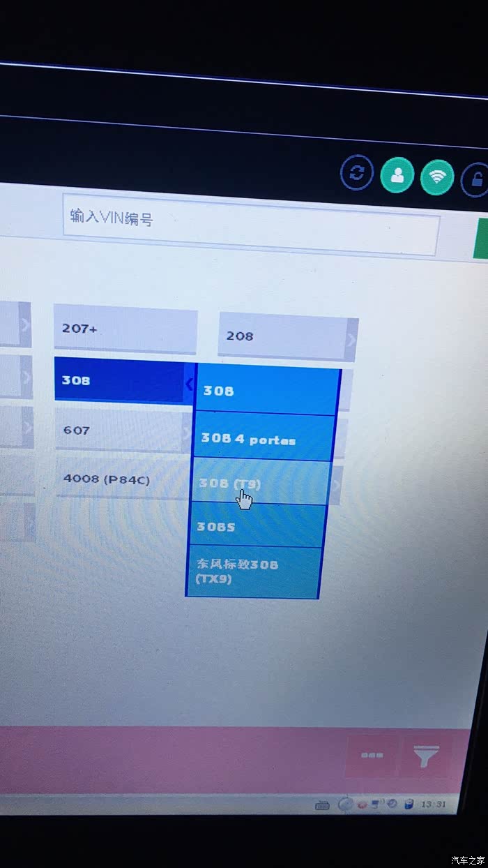

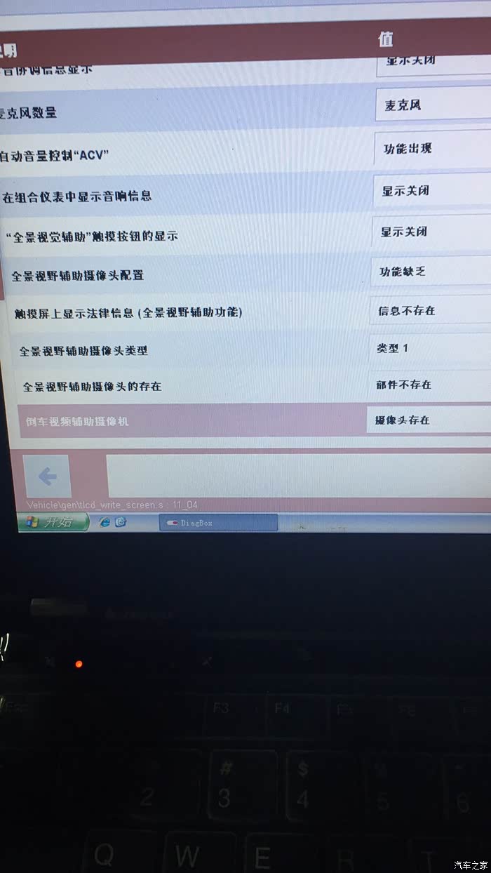

先开通后在安装《开通时选择车型308 T9 》 如果开通不成功也可以减少不必要的安装时间
开通方法其实跟新408 308s 2008等一样,只是需要电脑版本在8.38以上才可以开通

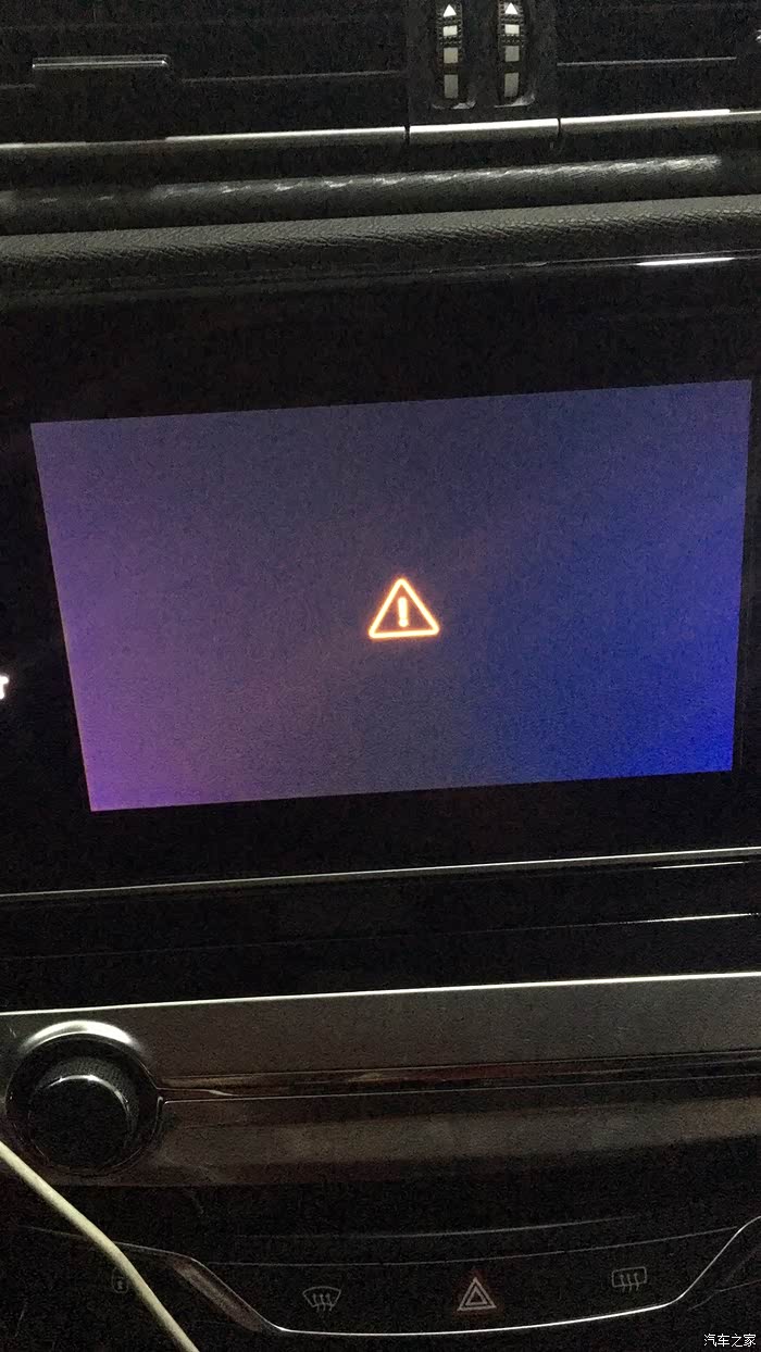

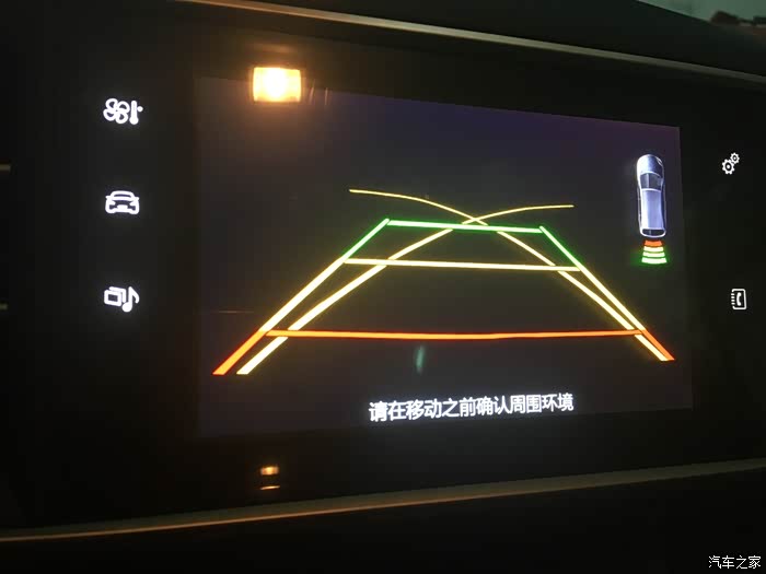

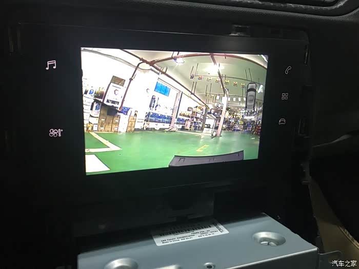

这个画面是开通好后的样子,相信看到这个很多同行会惊讶。以前大屏开通后会出现倒车辅助线和后雷达显示在右上角。新一代308采用全新大屏NAC 所以显示方式有所不同.
这是MRN开通后的样子,画面是不是不一样哦

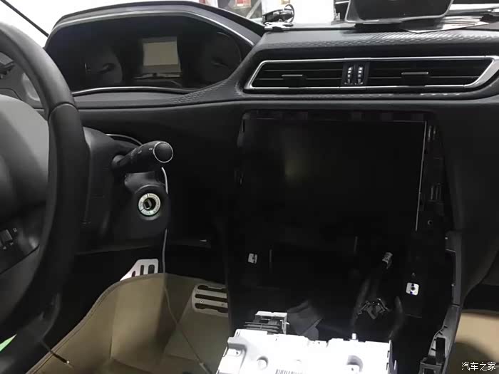

拆装方法我就不细说了,论坛很多车友都有发帖哦

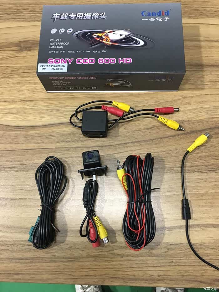

给一谷摄像头套装来个特写 效果棒棒的

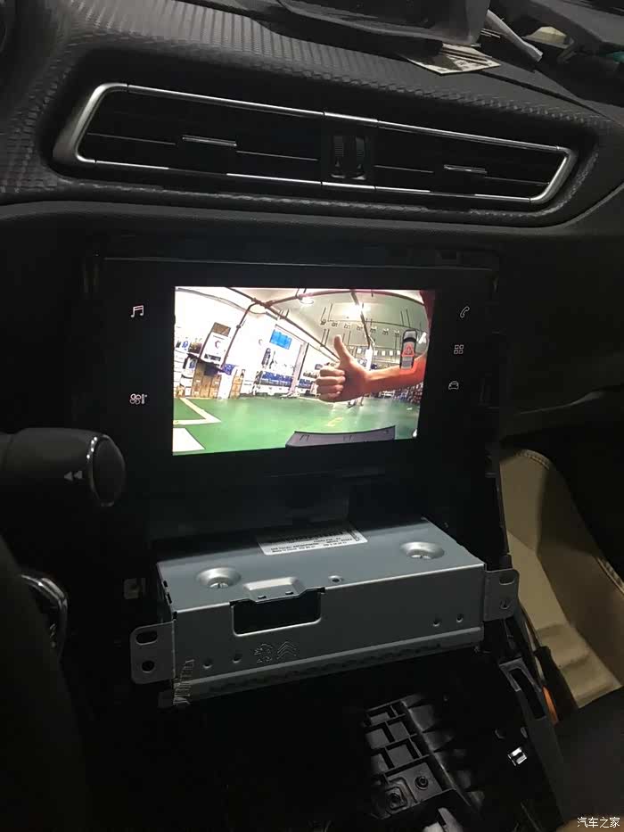

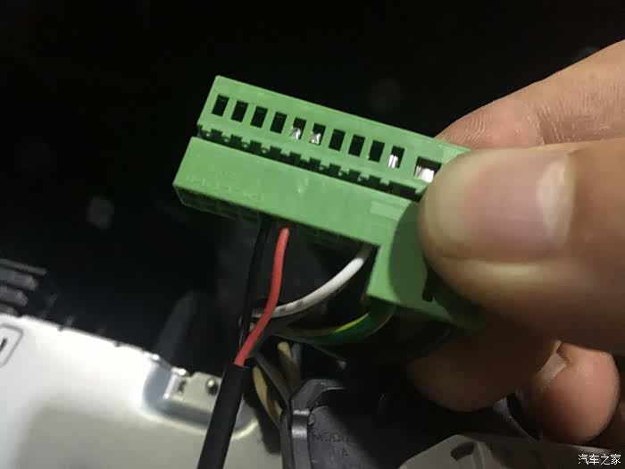

先前新408 308s等大屏后面接线为 1正 7负 全新308大屏接线 16负 17正和原先接线方式有所不同

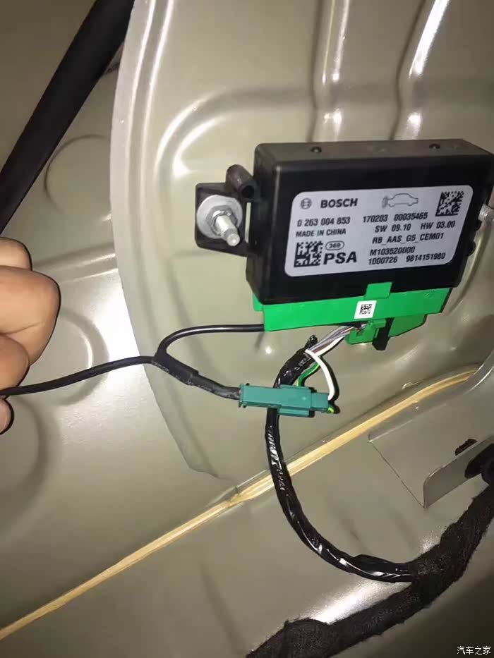

摄像头的电源线方法和原先一样.从左侧雷达模块接线.9 10 两根线
接线方式采用无损转接线,在不破线的情况下完美完成倒车后视的安装

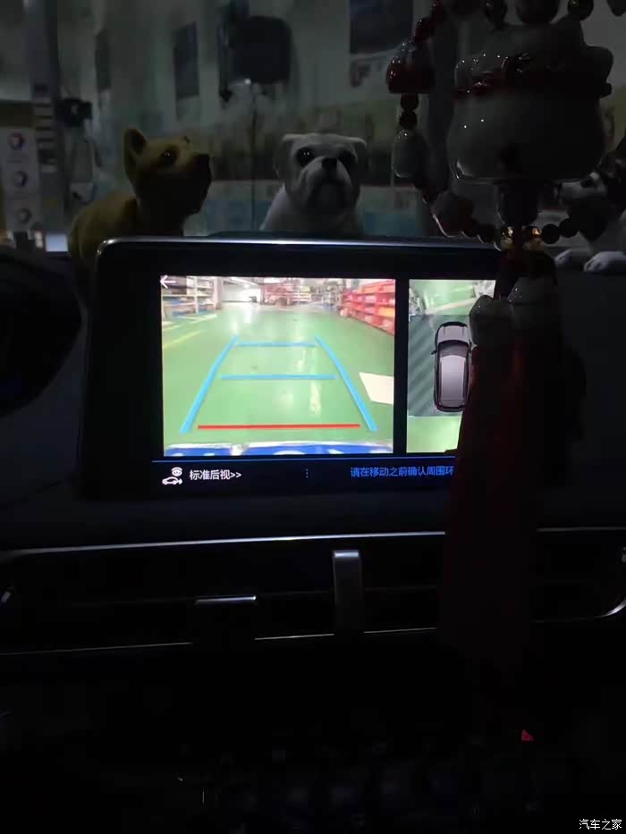

安通好了 电源线好了 先飞一个视屏线看下效果

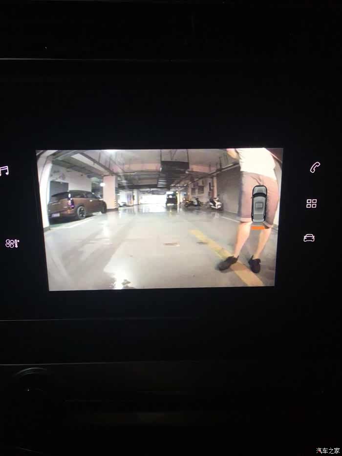

效果挺好 NAC屏分屏率要比MRN好了许多。 就是NAC屏自带没有倒车辅助线了

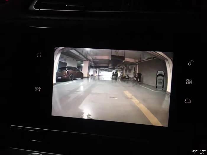

夜视效果
一谷摄像头的夜视效果确实不错 170°的广角度很大

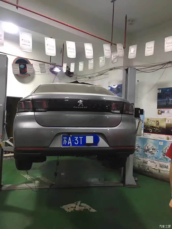

前面测试完成 开始全面恢复咯
