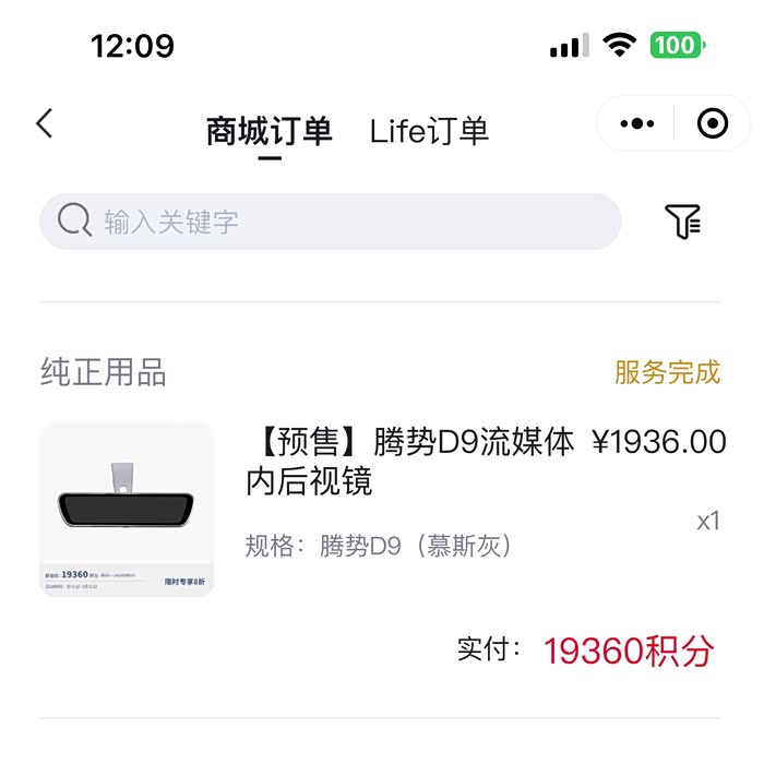

订单信息
这个流媒体后视镜售价为1936元,可以全额使用积分支付,需要到腾势售后服务中心安装。
当我下单后,官方直接发货到门店的仓库,由门店客服通知到货并预约时间安装。
安装不再需要支付额外的人工费。
安装不再需要支付额外的人工费。

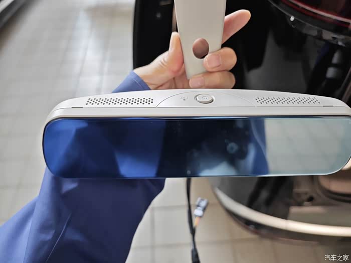

流媒体后视镜的新品展示
拆开包装后,拿在手里是这样的。顶部的按钮是开关,平时可随时打开或关闭。那话不多说,直接开始安装。

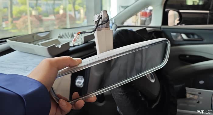

第一步,拆除原车后视镜。
第一步,拆除原车后视镜。这个后视镜要被替换为全新的流媒体后视镜。
原车的后视镜,带防眩目功能
这是拆下的原车后视镜。为什么带一根电线呢?因为这个顶配的后视镜带电动防眩目。通俗地说,就是晚上可以减少远光灯的影响。
所以顶配换掉这个后视镜还真的有点不太舍得。

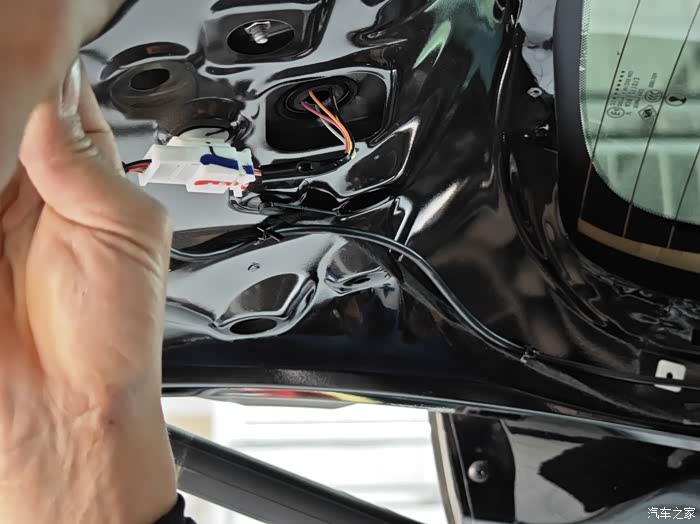

第三步,拆后尾门盖板
来到车尾,后备箱这里整块盖板拆除。也是为了布线。走线要从上方车身结构里穿过。
第四步,替换原车倒车影像摄像头
将流媒体后视镜的后置摄像头安装在原倒车影像位置。倒车影像的摄像头与新的摄像头嵌在一起了。共用一个出线口。

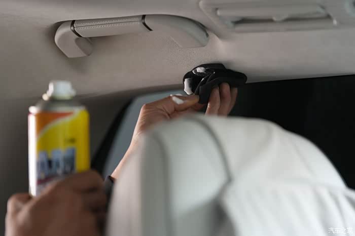

第八步,清洁,擦除手印
最后一步,开始清洁。
泡沫清洗顶棚污垢
安装结束后,对所有走线的内饰面进行泡沫深度清洁,去除安装残留的痕迹,保持车内干净。
这一步做的真的非常贴心,是豪华品牌的模样。

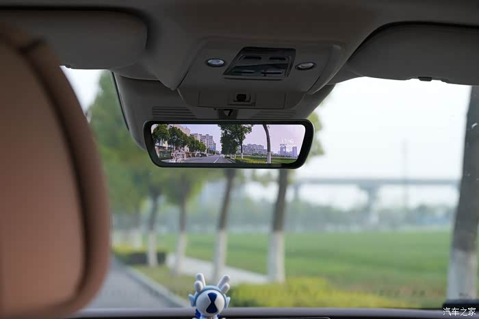

流媒体效果试验,下午时光
流媒体安装完了,出门试试。下午的时候阳光太强烈,流媒体略微有点泛白。但是一到傍晚和阴天,显示效果就很好。这也是流媒体不得不面对的问题,强光下使用效果会打折。
流媒体效果测试,傍晚时刻
这是下午17:45分,太阳落山时刻的效果。
第二天早上测试阴天效果
这是第二天早上7:39 阴天的效果。

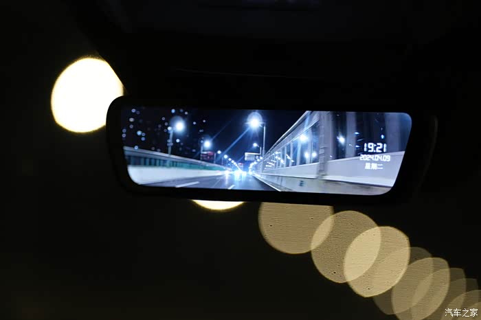

夜晚高架行车效果
夜晚效果如上图所示,照片拍的不太好,夜间曝光时间少,所以拍的比较抖,实际画面非常清晰的。
这个流媒体后视镜总体评价还是非常不错的,不一定每时每刻都要开着,大太阳下确实会有反光,影响观看。但是阴天、雨天和夜晚,大幅度增加了我们的视野,绝对好评!
