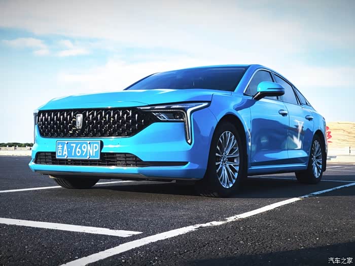

21款奔腾B70尊享版,原车珍珠白色,贴膜改色为水晶亮光迈阿密蓝,行驶里程51200公里,已经十保,目前更换过雨刷器总成(索赔),三万公里更换火花塞,其余为正常保养。

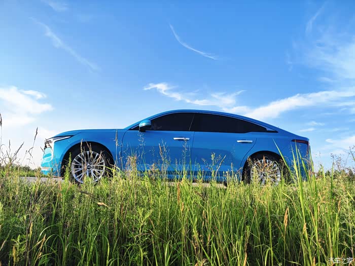

4810/1840/1455mm车身尺寸,2800mm轴距,溜背式车身设计配合水晶亮光迈阿密蓝色车膜,在夏日蓝天白云和绿草的衬托下简直不要太漂亮了!
经典的“战戈”风格大灯组,可以清晰的看到顶部的三段式设计风格,六边形雨滴式渐小进气格栅,光影哲学之性感曲面车身设计,这些设计风格在这张照片上完美体现。

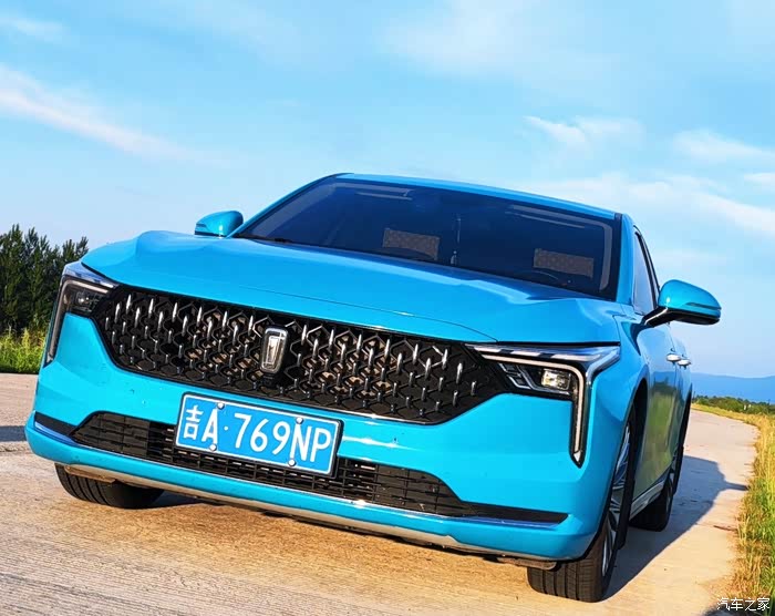

换个角度再来一张。
特写一下,自己越来越觉得这拍摄水平渐长。

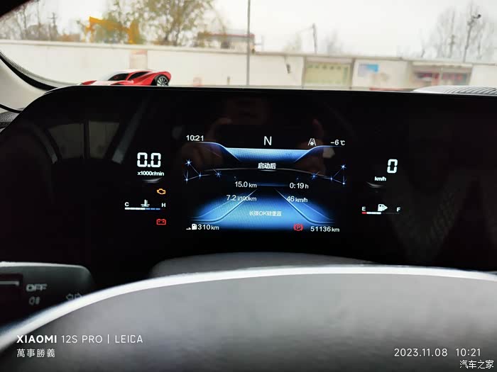

启动后行驶情况,显示信息为行驶距离、行驶时间、平均油耗和平均速度,车辆熄火后大概一个小时左右归零。如果中间再次使用车辆或者车辆通电,启动后行程数据累加,通过多功能方向盘上OK按键可以进行复位操作。

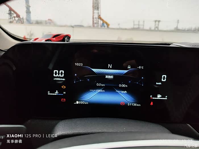

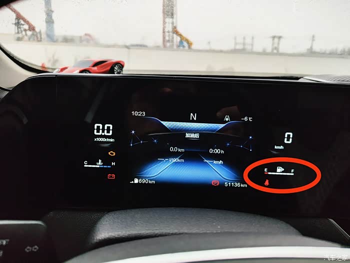

加油后行程情况,显示信息也是四项,加油后行程信息正常每次加油后由电脑判定自动归零。但是在实际使用中,经常遇到加油后无法自动归零情况,此界面无法手动复位。

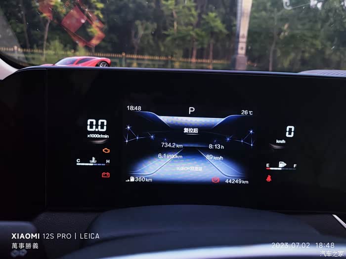

复位后行程情况,复位后行程信息同样可以通过OK键手动复位,正常系统默认行驶时间到达100小时后自动归零。
遇到加油后行程信息不归零情况后,先后采用了停车挂P档熄火,停车N档熄火,有时自己会开车门下车,此时车辆断电,有时不下车,此时车辆处于有电状态,但是都没有办法保证每次加油后行程信息归零。
正常加油后,加油后行程信息归零,仪表显示为以上状态,通过加油后行程信息可以实现查询一箱油具体行驶里程情况,更好的了解车辆油耗情况。

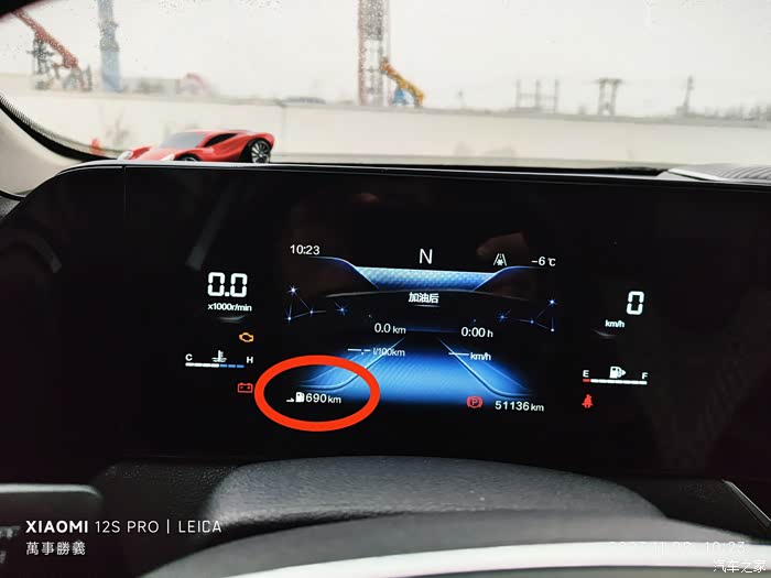

经过多次尝试后,最近两次加油自己采取了停车熄火后,再次按动一键启动按钮给车辆通电的方式进行实验,看看加油后,加油后行程信息是否归零,此时随着汽油加入油箱,在车内通过油量显示可以看到油量在增加,经测试连续两次均可以实现加油后行程信息归零。
图中红色圈内显示为续航里程,续航里程显示与加油后平均油耗有关,计算方式为油箱50升油量除以百公里平均油耗。

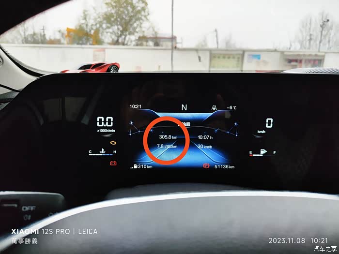

红色圈内显示加油后行驶305公里,平均油耗7.8。
按照测试方法,可以随着加油看到红色圈内油表显示快速增加直至加满,分享个小常识,长条油量显示上方有个向右侧的三角符号,表示车辆油箱位于右侧。

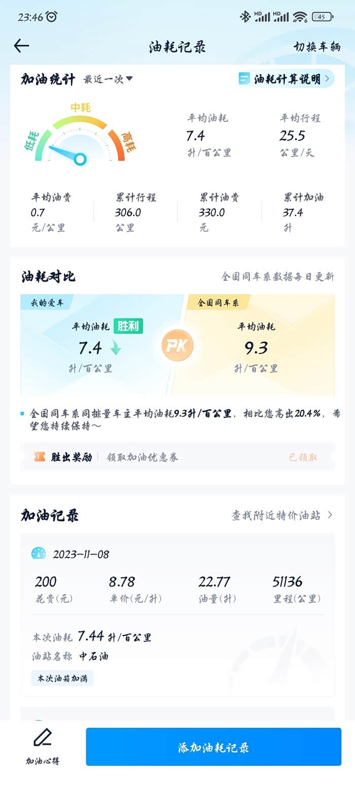

加注95汽油,跳枪时加注193元,凑整加注200元,之家油耗记录显示平均油耗7.44升,比车机系统7.8升的平均油耗略低,用之家记录油耗以来,记录油耗始终略低于表显平均油耗,一般差距0.1-0.2升。
