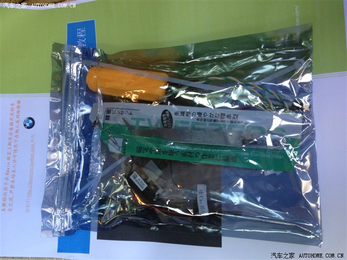

      就在这个星期五到货了,我开始按照店主提供的教程研究了一番,只要加装三条线,觉得非常容易。经常一番精心准备,开始自己安装起来。
       还是先晒晒店家发过来的东西吧。

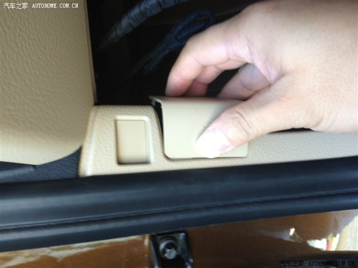

2、接下来先拆OBD检测口的档板,再把原来按键档板用手顶出来。如下图:

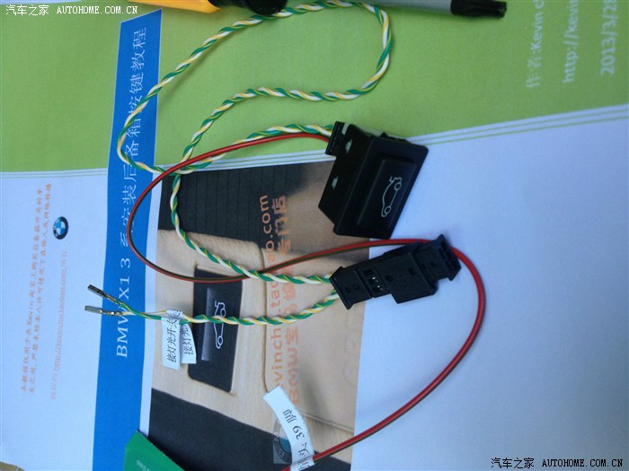

3、把按键装到孔位上,把那三根线穿到里面准备接线:

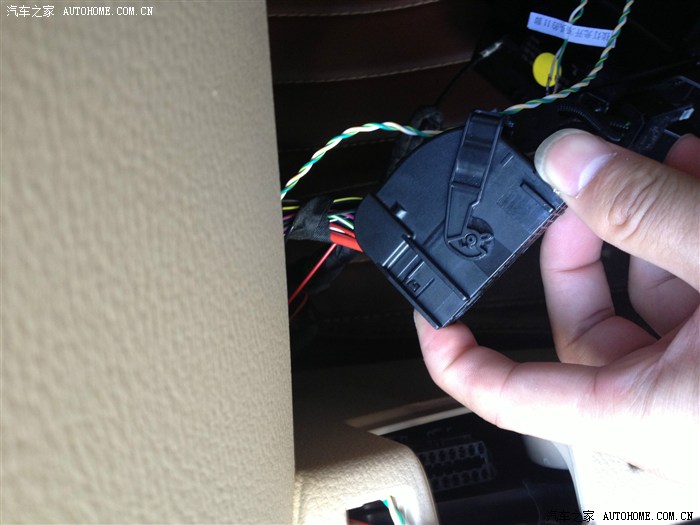

4、拔下CAS模块的插头:
5、把CAS模块插头外罩取掉,(这个动作都是非常简单,就不上图了)把那根红绿线插头直接插到CAS插头的第39脚空位上就行了。再把外罩盖好,插到原来CAS模块上去,固定好。

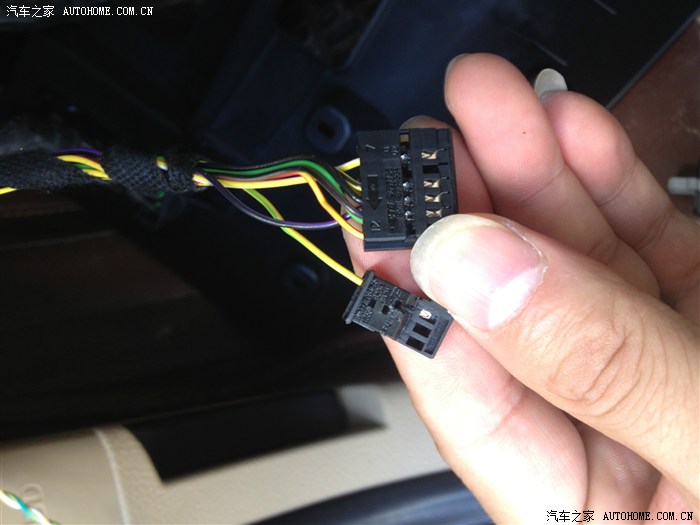

6、这下把灯光控制插头取出(这个插头就在灯光控制开关背面),这个开关背面不好拍照,直接用手抻进去,摸到这个灯光控制器插头,拔出来就是了(但这个也是有点小技巧的,千万不要用力过大)。
7、把灯光控制插头外罩取掉,效果如下:
8、把原车灯光插头上的第12脚绿黄线插到这个新装开关3P插头的第1脚上,如下图:
9、把原车灯光插头上的第11脚灰黑线插到这个新装开关3P插头的第2脚上,如下图:
10、把新装插头上的绿黄线插头插入原灯光控制插头的第11脚,如下图:
11、把新装插头上的白黄线插头插入原灯光控制插头的第12脚,如下图:
12、把外罩盖好,插到原灯光控制插头上去,固定好。
