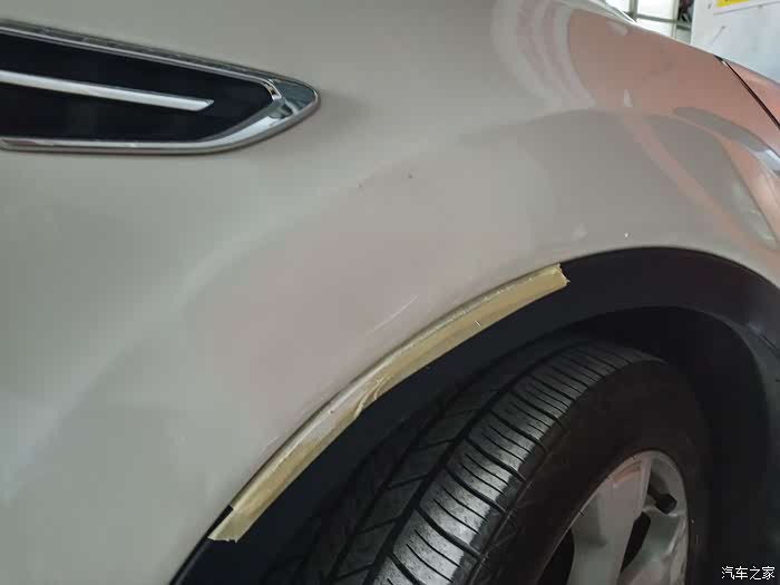

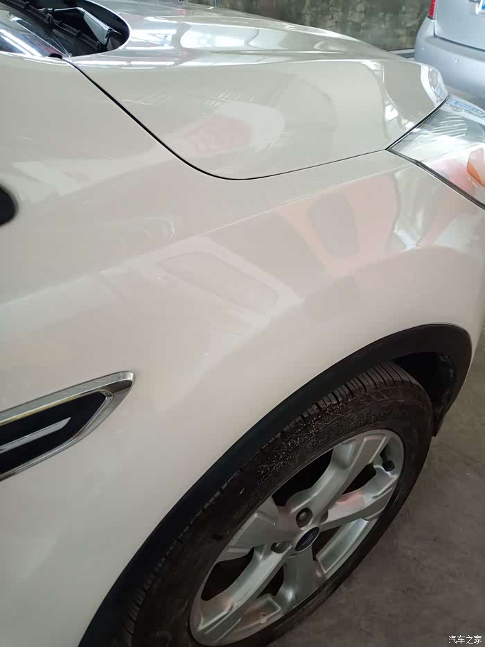

右前叶子板剐蹭,先上腻子。

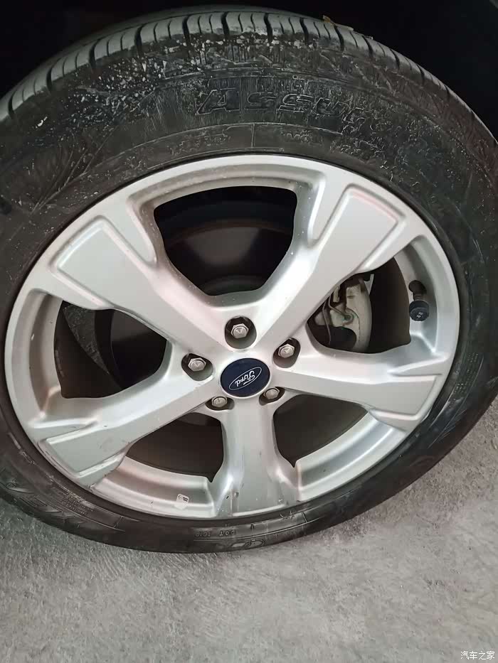

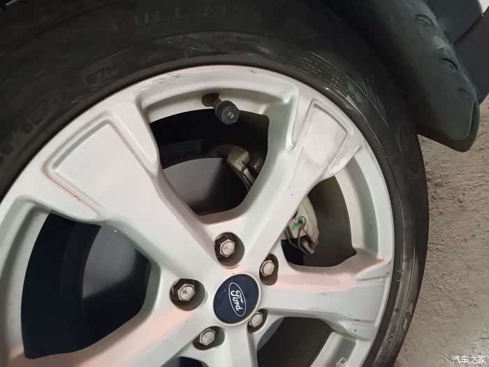

右前轮毂破相,修补一下。

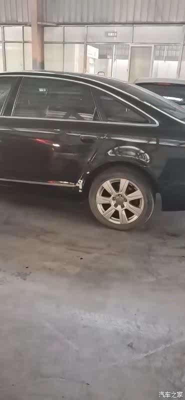

冤家路窄的奥迪A6L

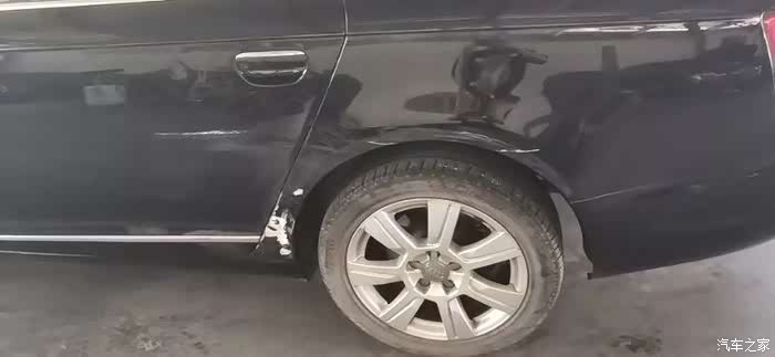

左侧后车门受损。由于是夜间,翼虎直观受损不严重,奥迪车主不相信相互剐蹭的结果。我看到照片也不相信啊,翼虎不是爱断轴吗?怎么没什么受伤呢?

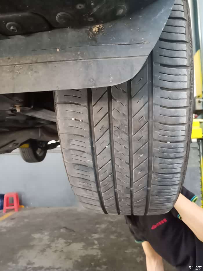

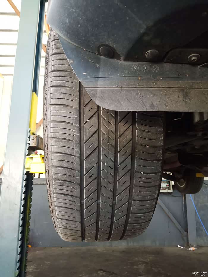

右前轮。两年多近四万公里的固特异轮胎,除了噪音大些,还是比较耐磨的。我按照手册要求,两次保养间隔期进行四轮交叉前后换位。估计用个四年六万公里没问题。

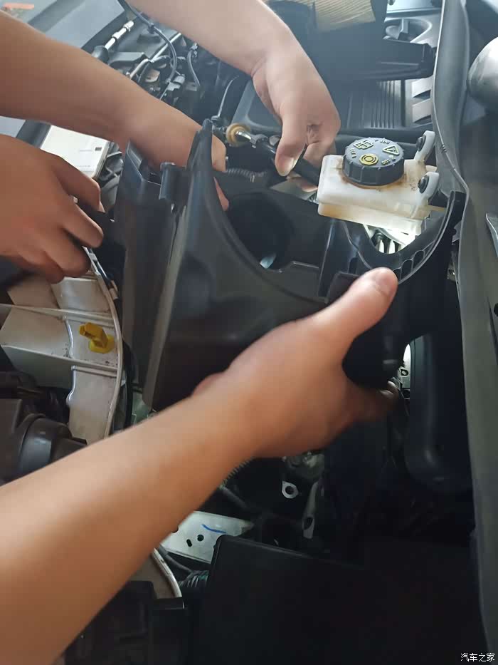

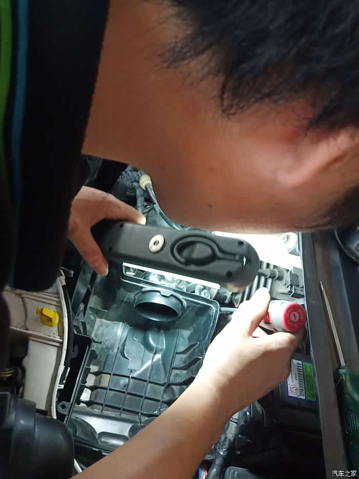

卸空气滤芯器盒子,不是很好拆。换电瓶的方法也是要拆这个空气滤芯盒子的。我看还是拆前玻璃接水盘吧。

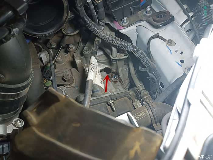

空滤盒拆完后,变速箱加油孔螺栓看到了。

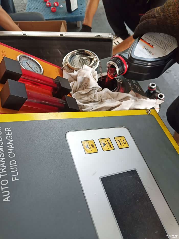

倒新油
旧油、新油对比

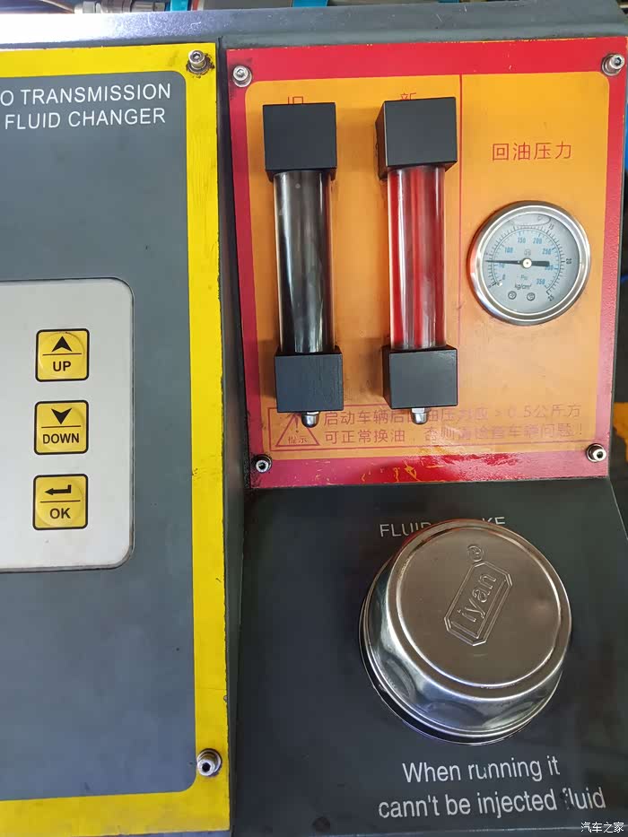

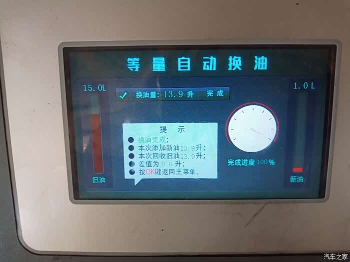

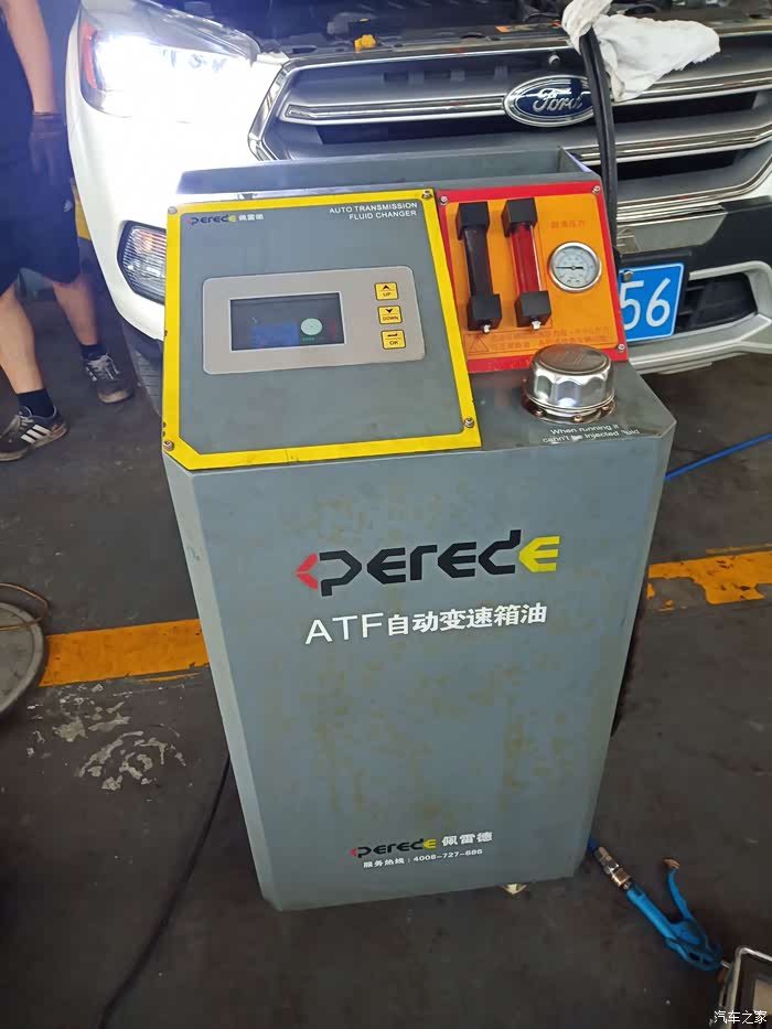

总共用了14瓶,一瓶一升。循环机换油没有问题,虽然成本高些,但换得更彻底干净。福特建议换14瓶,而不是通常的12瓶。
循环换油机
空滤盒装回去也费了一番周折

经过处理的轮毂

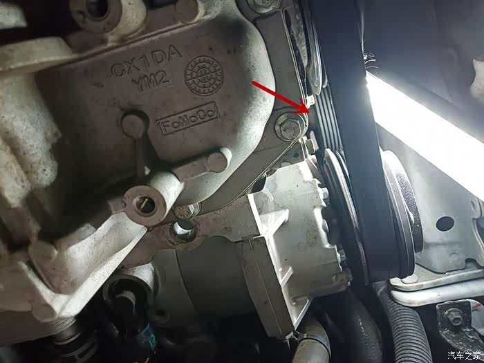

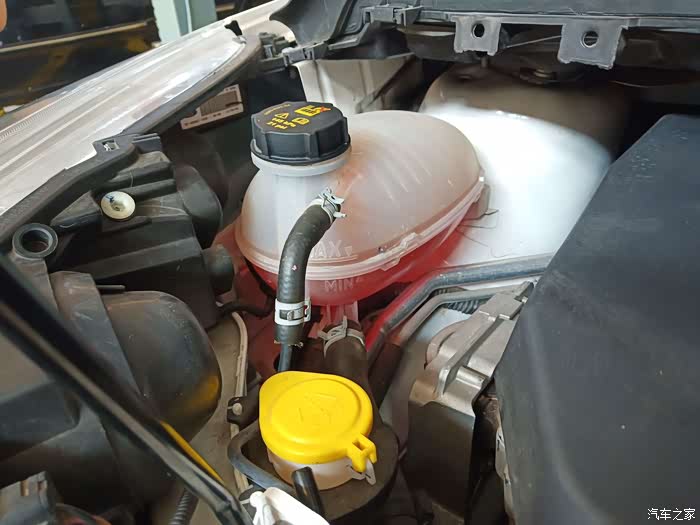

水泵渗漏,车辆举升起来,在冷却液下方可以看到红色渗漏斑块。由于冷却液水位没有明显下降,不容易察觉水泵渗漏问题,要仔细看才能看得到。
冷却液水位正常,两年了,期间只添加过一次。水泵漏水的问题可能是近期才开始出现的。建议车主们在保质期内留意一下,免得出保后才发现。已经有许多车主更换水泵了。

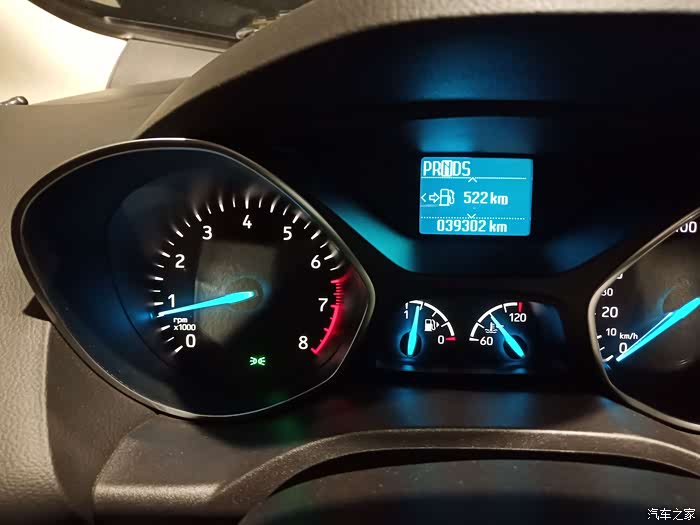

39302公里,目前还没发现加油异响、加油不满的问题。变速箱更换后,感觉油门轻松了,低速升档提速反应更积极平顺。我觉得不只是心理作用,换档时的卡顿少了。虽然手册提示6万公里换油,但我还是觉得第一次原车的油还是提前换,尽早把原车变速箱摩擦的杂质清除了为好。
