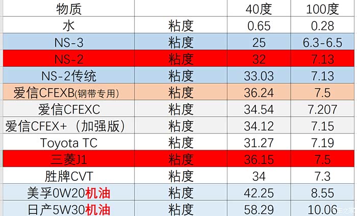

于是我们加了微信开始了对变速箱油的探索。首先我搜索了群里和网上所能搜到的CVT变速箱油的粘度参数,见下列表
在这个表里我们发现NS-3和NS-2相比。尤其是在40度的情况下,他们的粘度分别为25和32,在100℃的情况下,粘度分别为6.3和7.13,也证实了我之前的推测,日产为了 CVT散热良好,降低了变速箱油的粘度,也就是说让油变得更稀。所以我们在使用ns-3的时候,达不到原车ns-2的效果。顺着这个思路,再加上我的车使用了ns2和ns2v混合的变速箱油,白俊使用了ns2V的变速箱油,ns-2、-2V两种都达不到原车的效果,只有继续尝试提升它的粘度,我们选择购买三菱J1。选择三菱J1的理由是

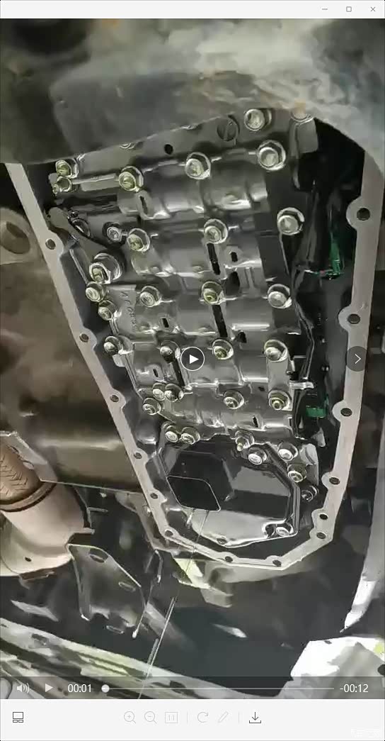

拆了油底壳换油,大家可以看到我的油还是以2V为主,2V的油是草绿色,不是碧绿色,已经使用了铁桶J1变速箱油附上照片。
拆掉油底壳露出阀体
放出NS2 和NS2V的混合油
到入三菱J1变速箱油

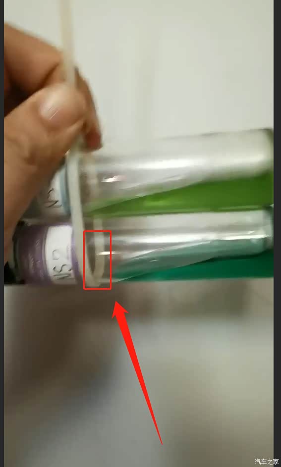

接下来我来发一下各种变速箱油的实测粘度对比。尤其是日产的NS-2和NS-2V变速箱油,流动性差异巨大。根本不是同一种油,老车换了NS-2V的朋友们,假如感觉和之前的差异巨大,一定要使用两次才有底壳的方式,彻底的把2V给更换干净,现在淘宝买的NS-2也不知道是否是原来的NS-2,因为该款油品早就停产了。奇怪的是NS-2V的参数在网上根本查不到,我个人的感觉,它是介于一种ns-3和ns-2之间的油。
NS2 和NS-2V倾斜对比,NS2V比较稀薄,NS2稠密,NS2在变速箱中会更加有力。

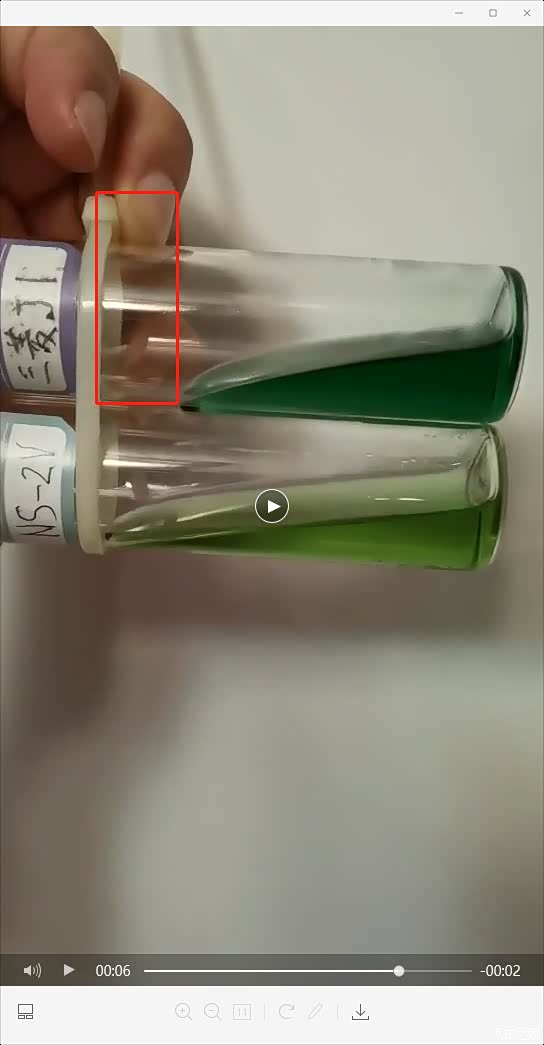

倾斜测试,2V比三菱J1要稀薄很多。
