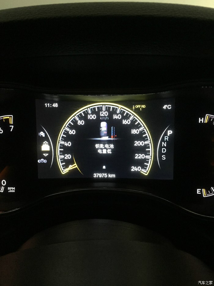

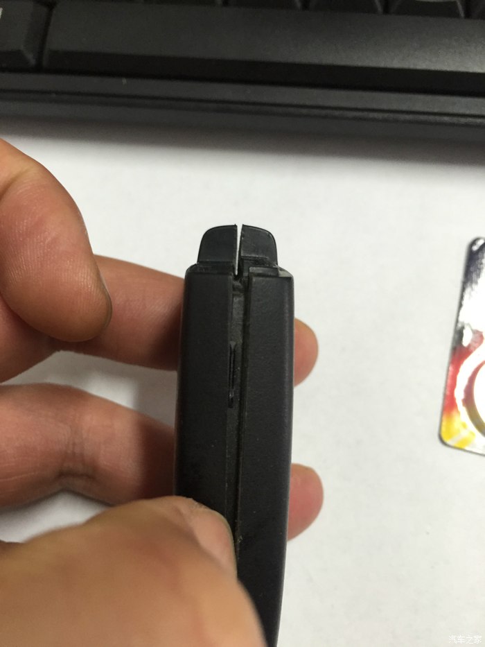

 从2013年9月购车到现在已经快两年了,前几天发现中控仪表出现钥匙电量低的信息,查询了下说明书说电池最低能使用三年,可是既然已经提醒了,还是及早换吧。询问4S店人家也说可以自己换,电池型号是CR2032 于是乎上网购买了松下的纽扣电池。2014款大切的钥匙挺不好打开的,没有什么机关,取出机械钥匙后直接抠开即可,就是有点紧,需慢慢的先找一个角用指甲打开一点,再用一个平口起子轻轻撬一下,打开就直接看到电池了,和我网购松下的电池一模一样,注意不要用手直接接触电池以免皮肤油脂汗渍影响电池,拿下来换上再合起来扣紧即可。
