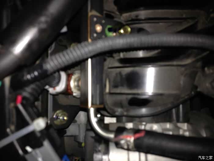

手上的是废气管.

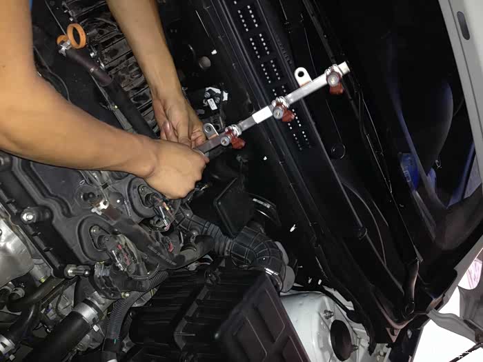

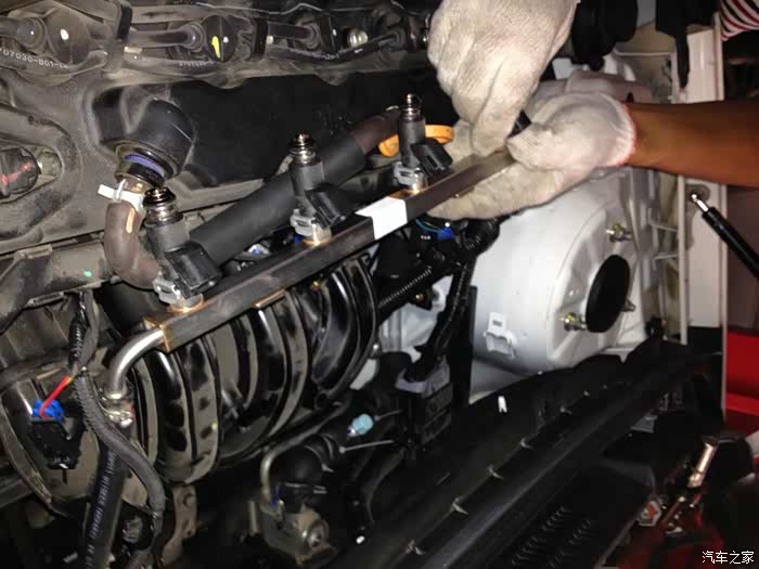

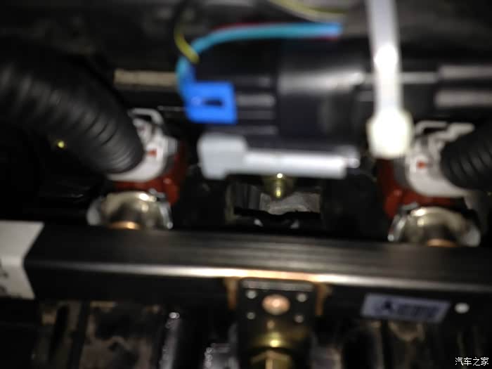

那在手上的就是喷油管.是不锈钢的。
黑色的是原车的,红色的是买来的.

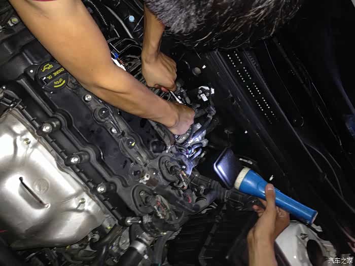

摸了点油网上插。。。都装好了,很快的。
特写.

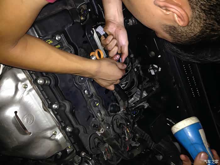

这是在插插头。。。。。。。
把插头固定起来。
固定后。

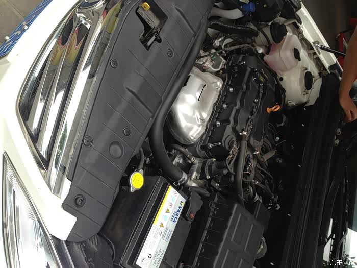

完成,
一次点火成功没有故障码一切正常.过短时间给大家上油耗,和感受,
