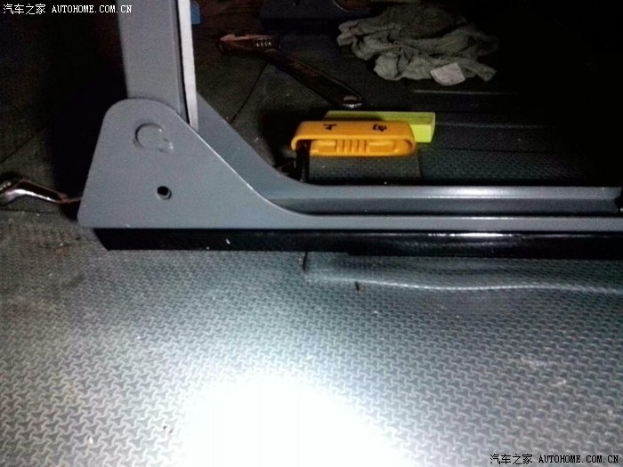

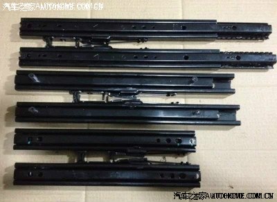

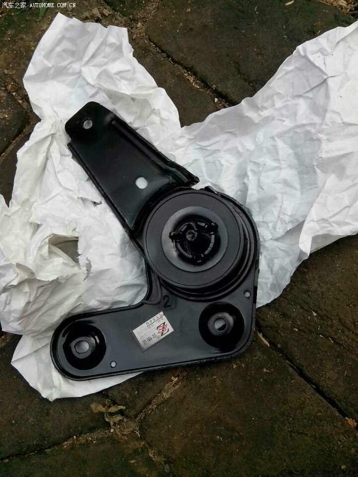

首先用的这个滑道,上次已经说过,下面把座椅放平的办法说一下

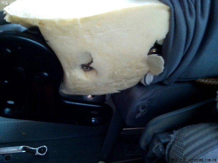

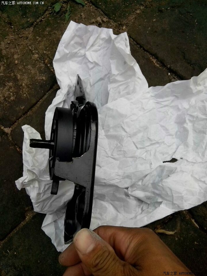

就是这个东西,座椅调解器改一下,因为角度有限制所以座椅才不能被放平!我们要做的就是把它的角度放大,

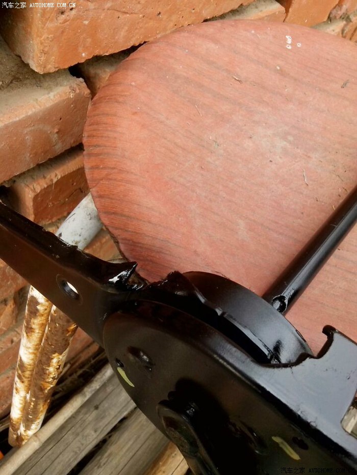

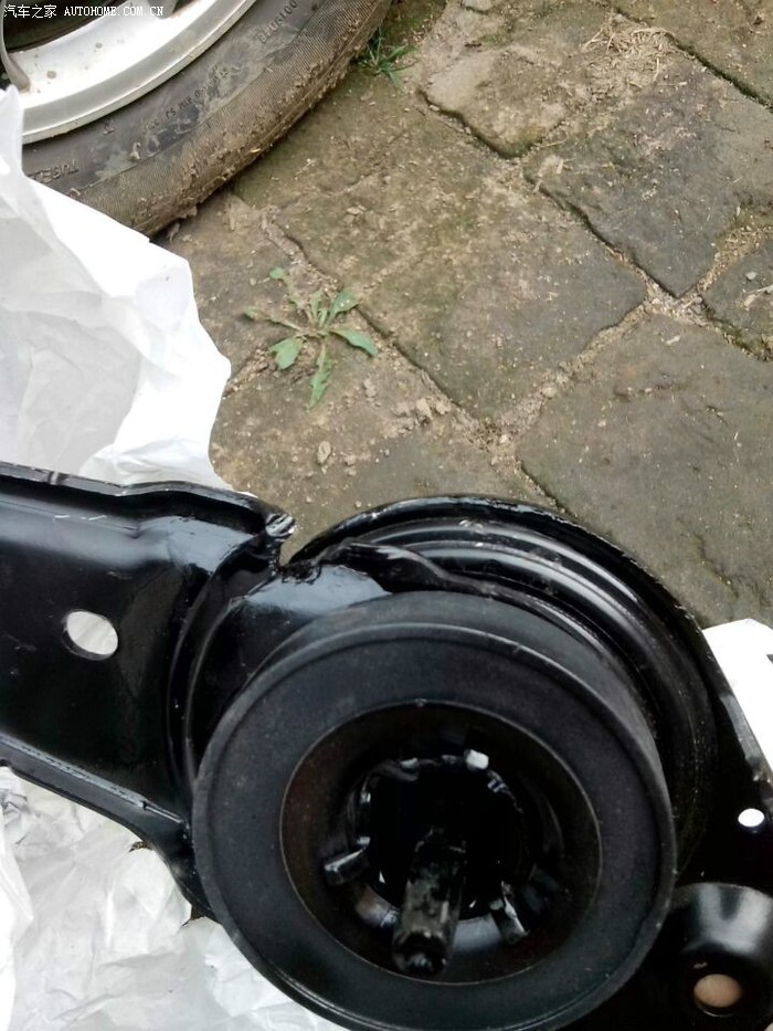

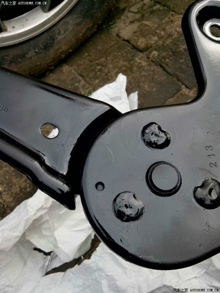

就是这个地方,把这里切一个豁口,这样角度就会放大
这都是喷完漆的效果

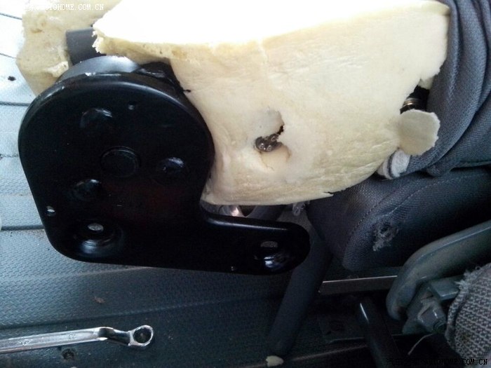

装车中
看到没切完之后的效果,可以放平了

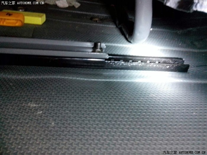

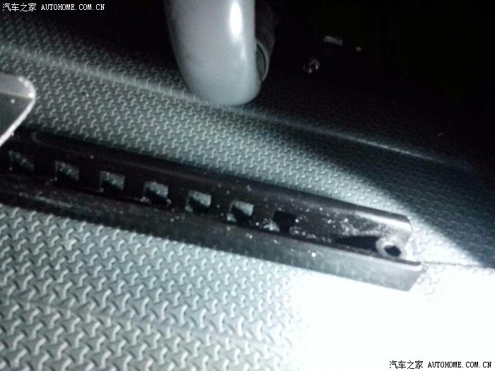

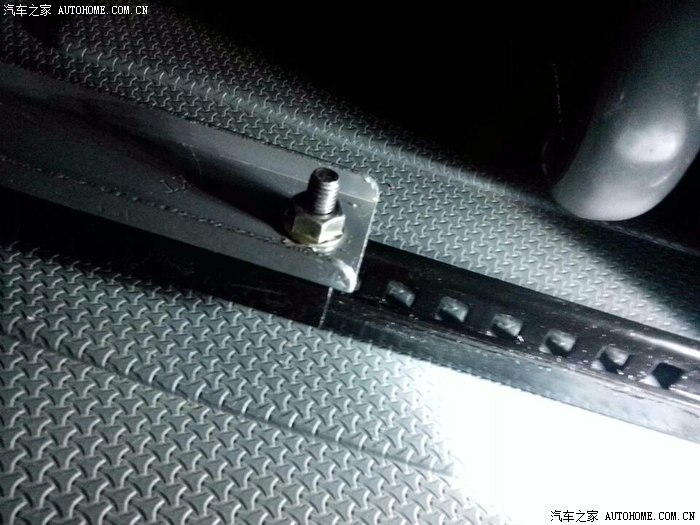

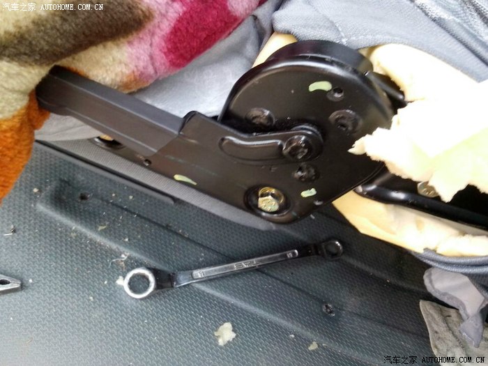

这是安装的滑道
按完之后就是这个样子,可以前后滑动
座椅会高两厘米,不理会看不出来

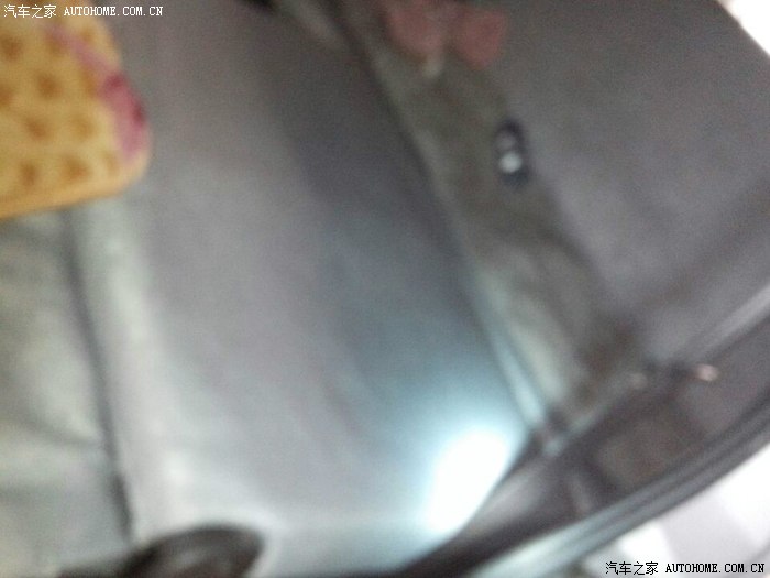

这就是放平的样子!平整吧!
