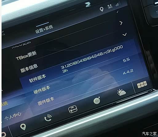

这是官方去年520 更新的车机系统3.1,90%车友都是这个系统

一:官方升级了3.1的时候其实车机系统还有一个备份是3.0,就是没升级520之前的系统,我们需要用安卓三键刷机的方法 把系统从3.1切换回3.0,然后利用3.0的老高德地图的隐藏功能用笔记本安装软件,可以安装高德地图、QQ音乐、百度地图等等

☆在车机3.1系统上升级高德地图步骤:
具体步骤:
1、在车上车机的三键刷机方法切换回3.0老系统,详情见论坛刷机详细链接:
***://club.autohome.com.cn/bbs/thread/ef92e75c9f14401f/734388
(以上为操作过程,请务必仔细阅读并对照操作,记住:胆大、心细、耐心等!)
首先记住一个操作:车机启动状态?,长按“HOME + NAVI + POWER”(注意别按成“PHONE”键),?来秒后等屏幕黑屏时放开“POWER”,继续按?“HOME + NAVI”直到进入安卓?Recovery刷机界面。在界面中,按“SEEK+/SEEK-”可以??移动选项,按“TUNE”确认。这个操作很重要,刷系统、刷地图、切换系统都要用到。
2、切换回3.0重启之后重新用安卓刷机方法重新刷一下3.0的老高德地图,这是因为在升级3.1的时候老地图被删除了。这里需要注意的是 不需要刷其他文件,比如tbox等等,只需要刷地图包就可以,地图在百度网盘里,智慧至尊为8.3G貌似,我是买了1个月百度会员才能快速下好,bishi百度网盘!
3、这里刷完地图之后再次重启进入车机,这时候你就回到了520之前的老系统了,这里进行下一步,需要笔记本,具体操作还是之前论坛里链接:
***://club.autohome.com.cn/bbs/thread/ef92e75c9f14401f/73438886-1.html
用笔记本搭建服务器,然后在高度地图车机版的管网下载最新的4.3安装程序,大小约为50M.然后改名字用笔记本安装进车机,这里对笔记本系统和网卡有要求,笔记本系统需win7以上 网卡限制不知道,我是勉强实验了无数次才把高德的4.3安装进去,再想安装其他软件就死活链接失败了,笔记本和车机wifi链接之后传输速度异常,后来群里大大们说是笔记本网卡和车机兼容的事,家里就一个笔记本,于是我就仅仅是安装了4.3的高德车机版地图。
步骤按链接里走起,不要怕 这里车机系统是3.0 安装完成应用后在3.0是看不见安装的软件的,安装了需要的软件后再用三键刷机切回3.1系统,就可以看见安装的软件了。
到这里就完事了,这里这些没有一点是我自己研究的  都是群里和论坛的方法,我就是把步骤再重新整理了一下。
二:如果你是3.0的老车机,想要升级4.3.用上面的百度网盘文件,用三键刷机方法先升级到3.1新系统,然后再按照上面的程序重新来过就可以了。
简单点说 就是必须是3.1车机版本才能看见新安装的高度地图及软件,而你是3.1就切回3.0重新下地图包然后开整;如果你是3.0就先升级到3.1再切换3.0刷地图包再开整。
