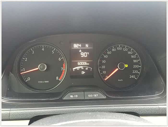

先来一张理程数,跑的公里数达到了60006公里,这个数字还是蛮吉利的哟!

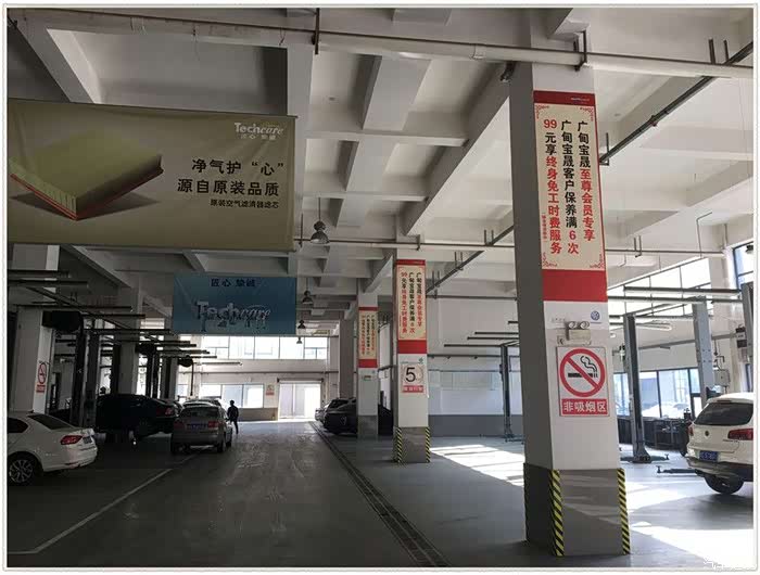

来到了4S店,你看到了柱子上贴的提示吗?保养达到了6次,只要花99元可终身免工时费,你没看错,是终身免,这个力度可不是一般的大啊!很不幸的是我享受到了这种礼遇

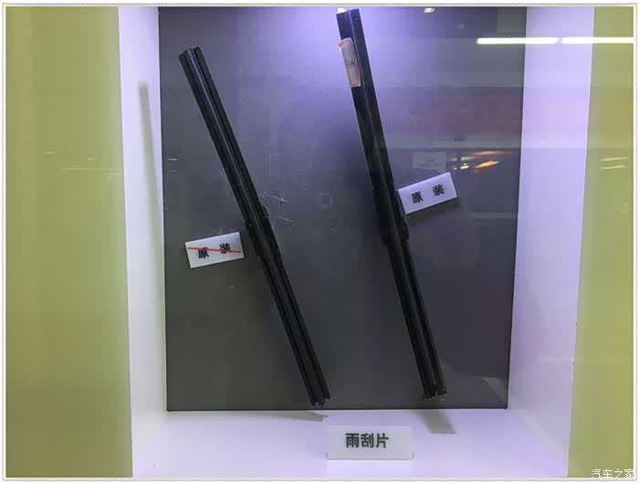

为了更好的了解各配件,4S店里对原装零件真假进行了一个对比。
这是雨刮器的真假对比,雨刮器主要是胶条,原装的胶条硫化程度都是一样的,保证压力一致,不会出现响声!

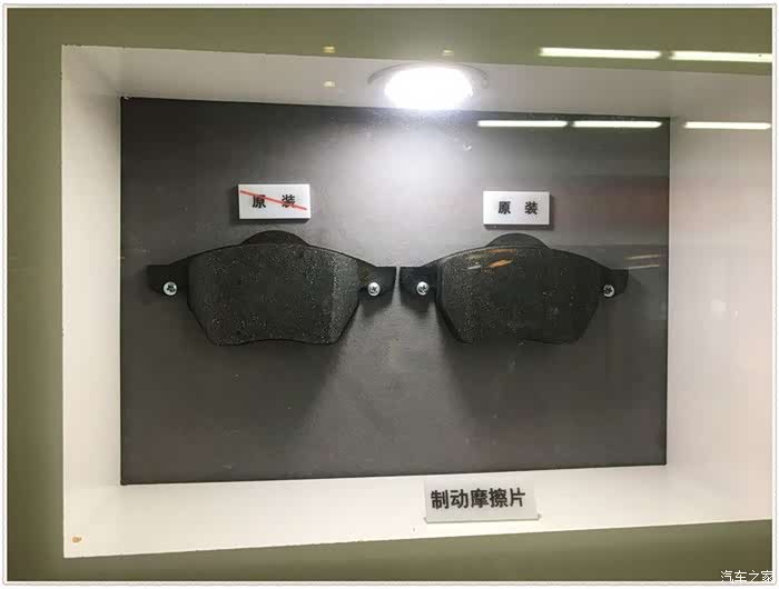

刹车片是最关键的,原装附件的密实度更大点,陶瓷刹车片白点更均匀。

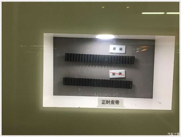

正时皮带一般十万公里更换,不及时更换会伤发动机内部的活塞及连杆。原装的韧性更要强点。

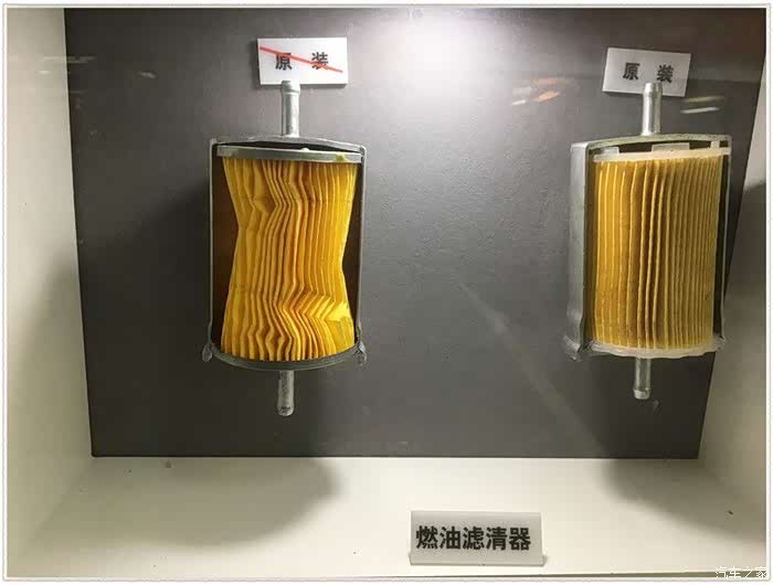

燃油滤清器纸质密度更要强点。不会出现打拆现象。

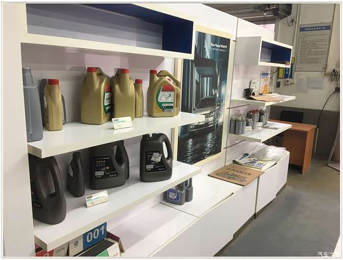

机油是关键,上排的全合成机油,4S标价488元一瓶,一般来说跑过一万公里不成问题的;中排的是半合成机油SN等级的,一般七千五百公里更换;下层就是我们所说的灰壳,就是矿物油的那种,一般五千公里要更换。

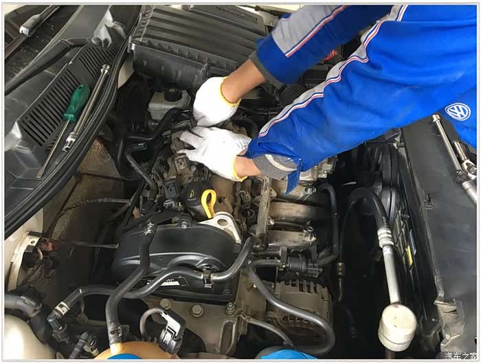

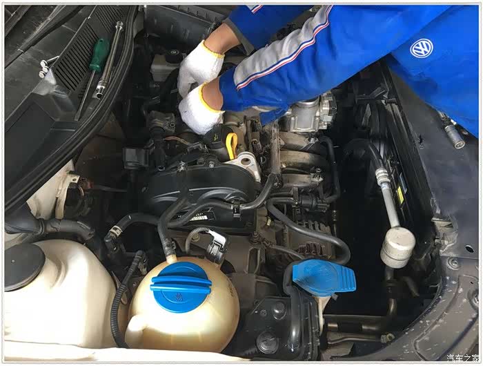

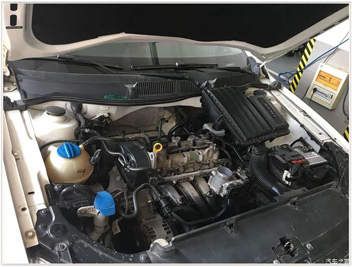

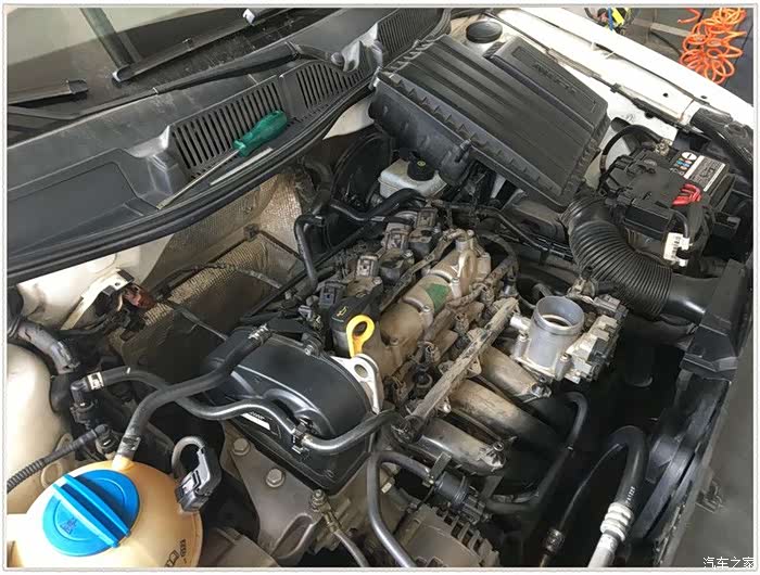

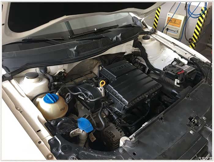

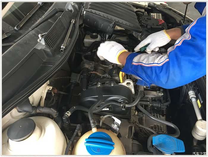

现在开始来更换火花塞,打开发动机的引擎,看,发动机舱来是很干净的啊!

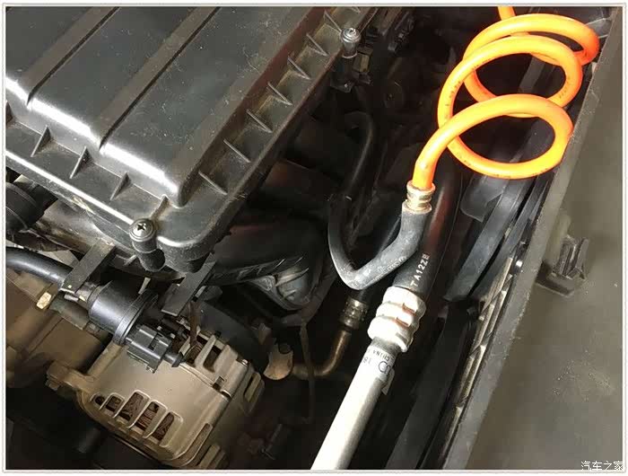

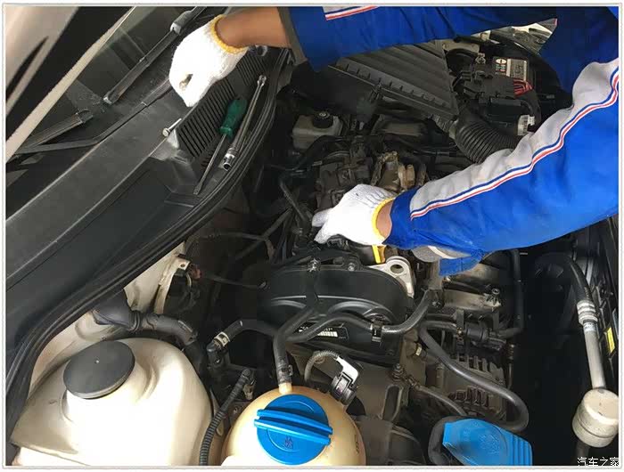

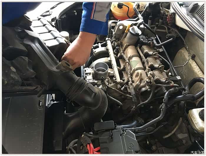

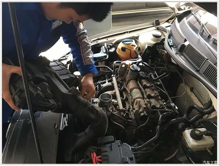

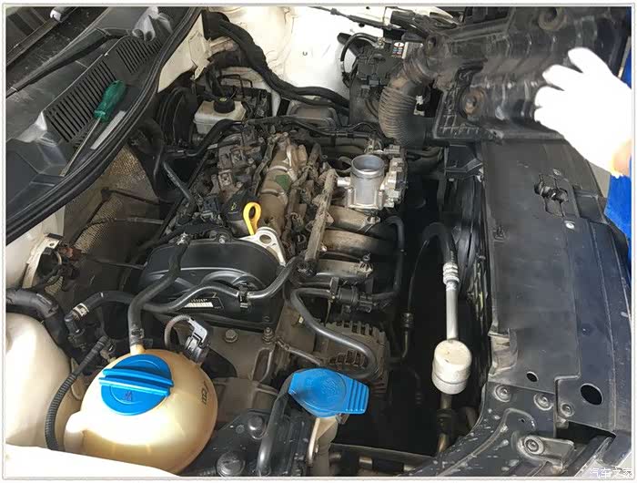

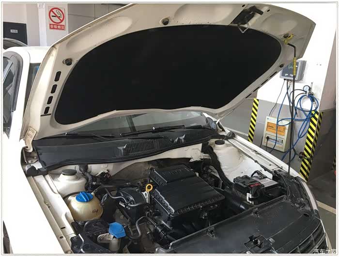

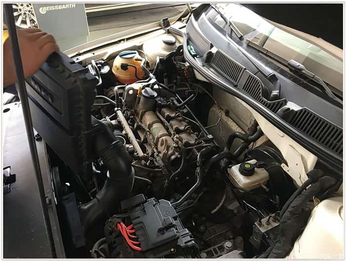

拉开废气管,整个空气滤清合可以全拆开。

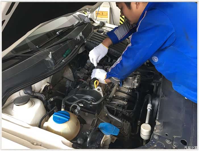

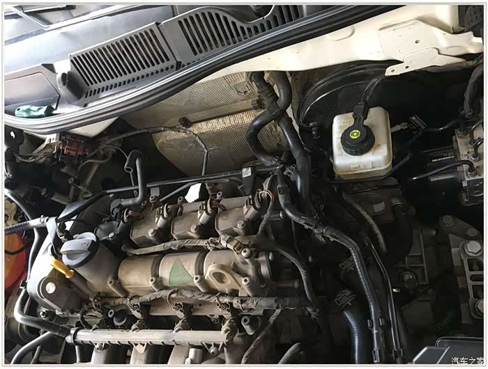

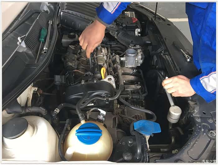

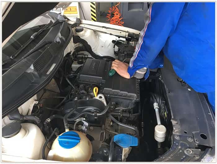

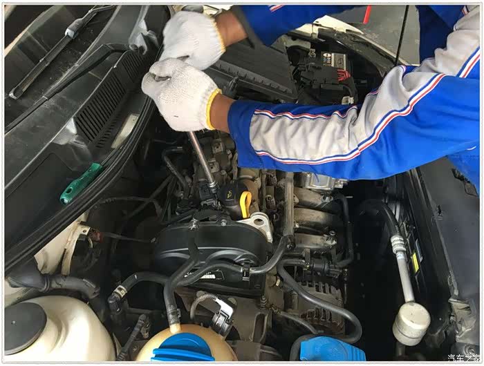

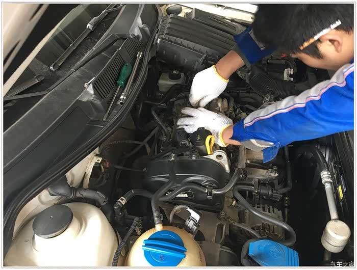

拿开空港盒后,我们可以看到点火线圈,可以看到4个缸体有四个点火红圈,里面就是火花塞!

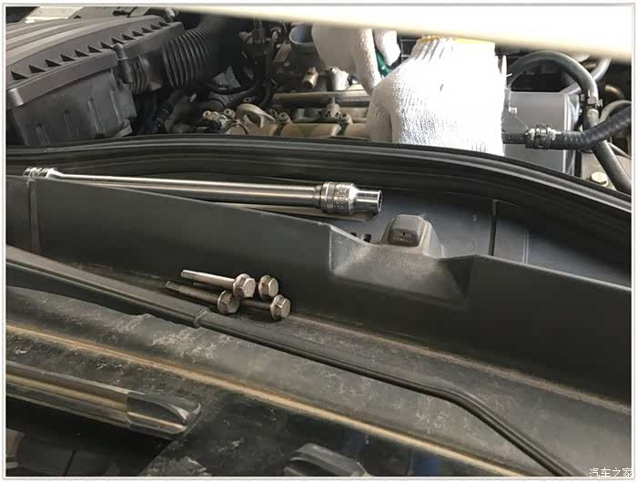

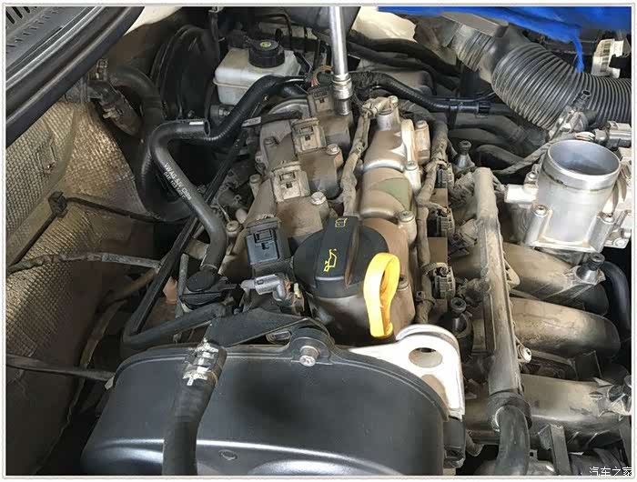

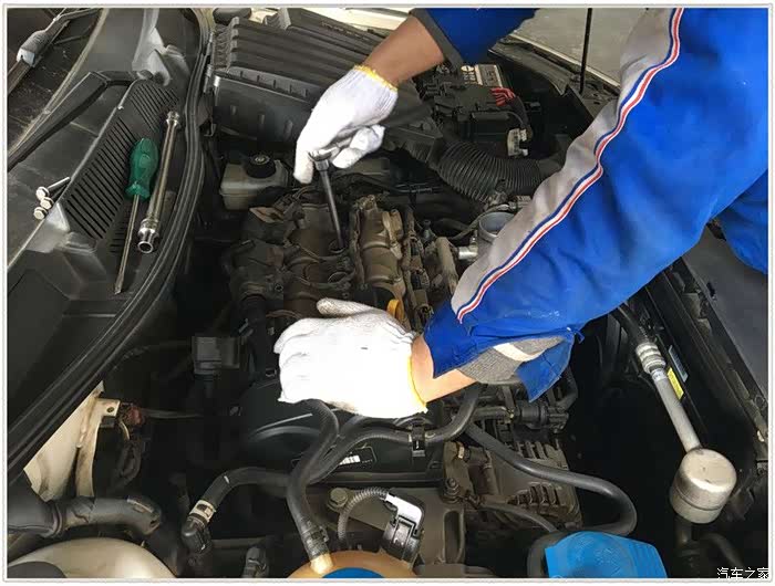

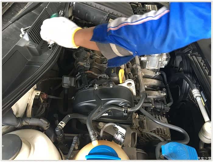

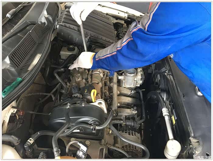

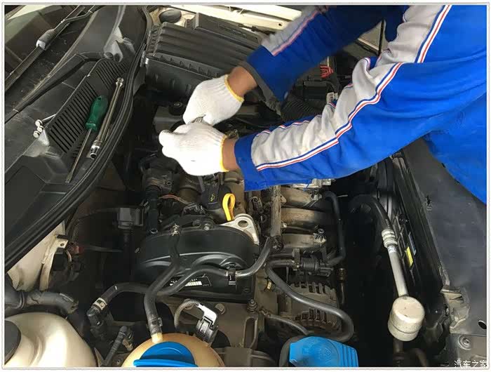

拆开点火线圈上的固定螺丝。
这是固定点火线圈的螺丝。

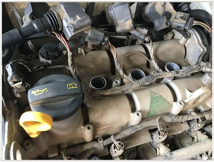

松开螺丝后,就能取出点火线圈了。

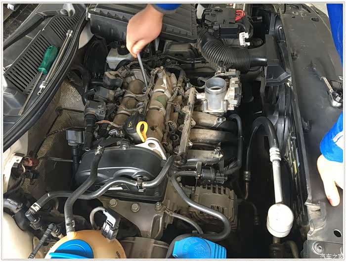

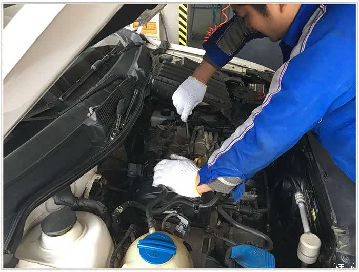

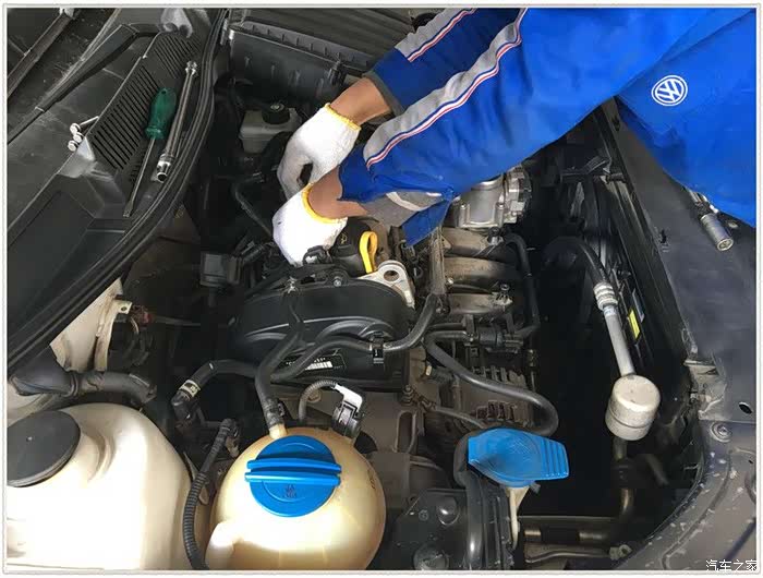

取出点火线圈后,用火花塞专用扳手来拆火花塞。

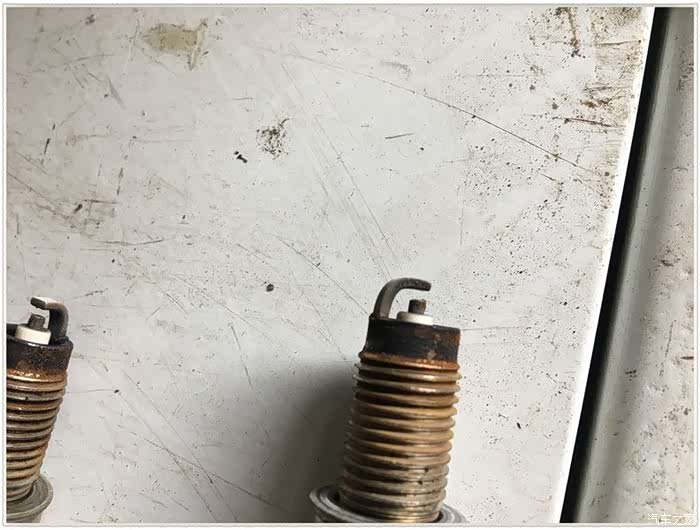

取出火花塞后,看品牌是博士的。每三万公里更换火花塞。
三万公里点火间隙有点大了,但不是显现碳黑色,个人认为四万公里更换都没有问题。

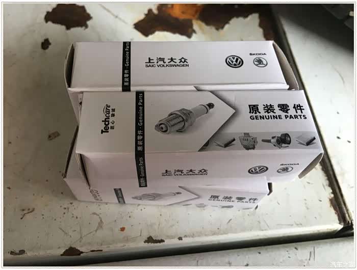

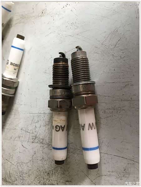

原装附件的火花塞。
原装附件新旧来一个对比。

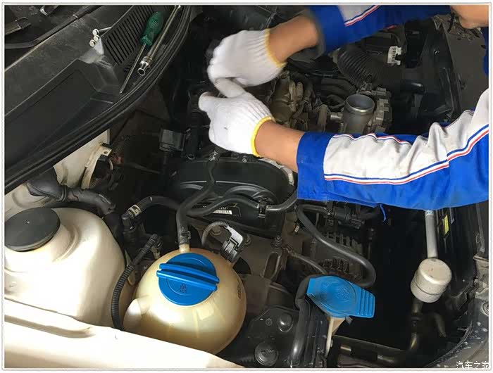

现在开始安装火花塞了。操作和刚刚工作相反。
这是安装完后火花塞的全景图。

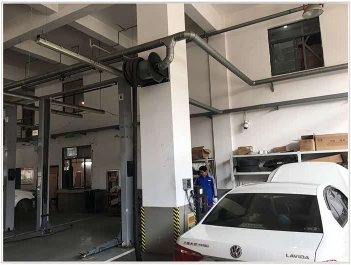

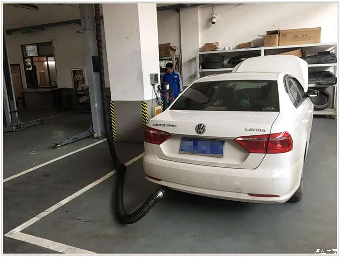

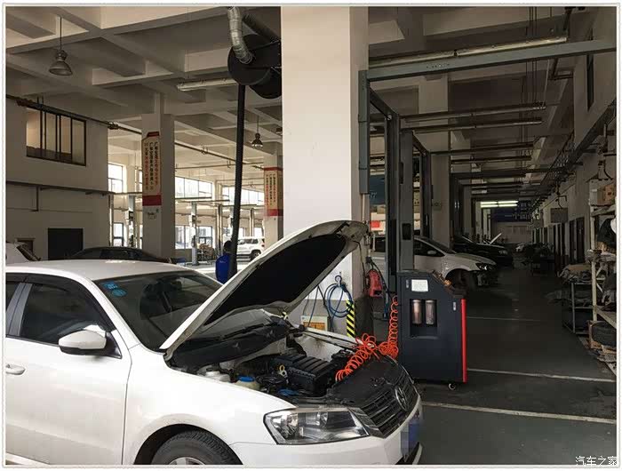

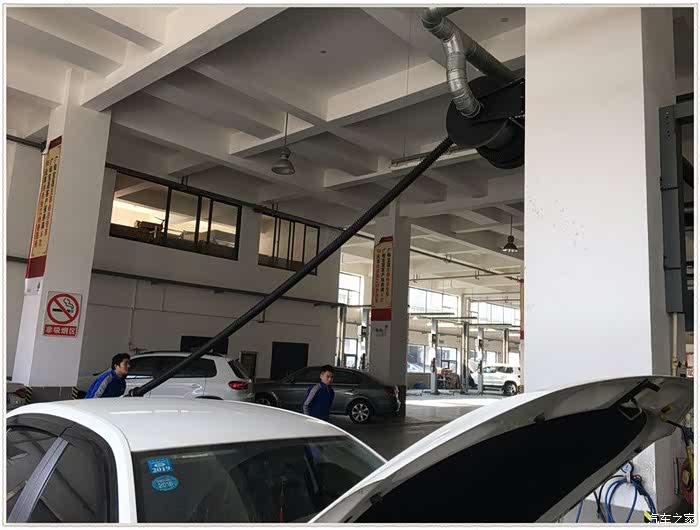

现在开始燃烧室积碳处理,4S店工作人员从顶上拉一条管子下来。
那条拉下来的管子对着排气管连接起来了。

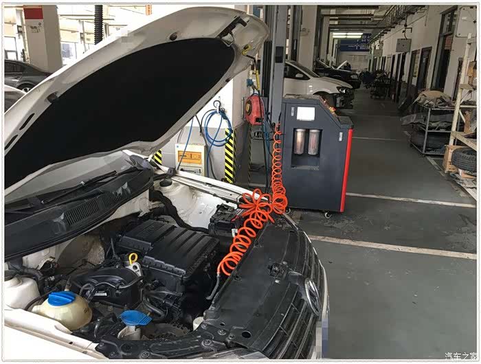

前面也是用一根管子连接。
取出燃油进气管,插入氢气除碳机上的管子。

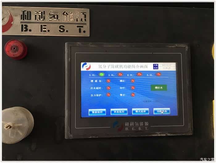

4S工作人员开坮调试仪器。

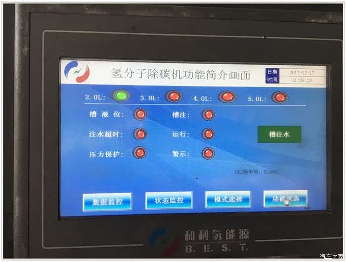

这里我们可以看到氢分子除碳机仪器的工作界面。
发动汽车引擎,利用发动机制造压力,开始循环除碳。
