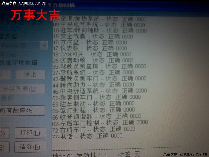

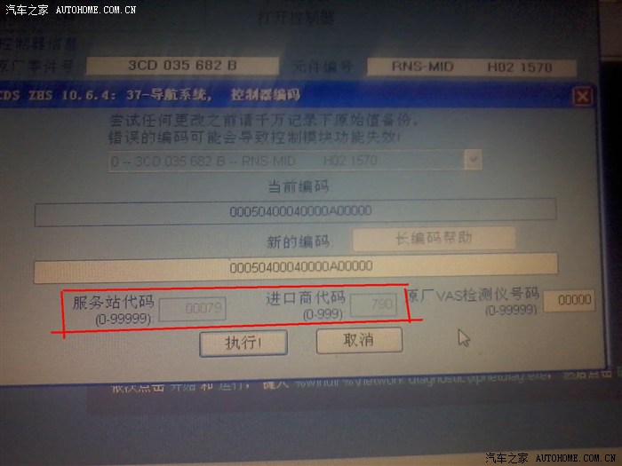

上网查阅很多帖子,看到了很多车有类似问题,试着修改编码均无效,后来偶尔想起510在固件升级后,RNS510长编码和服务站编码都清零了,虽然升级后把原长编码复制粘贴在长编码栏了,但服务站编码没有设定,显示均为00000   000;参考过去的CD保留的编码数据,将原车服务站编服务站代码: WSC 00079 790 00000码分别设置好00079  和 790,见图:
重新粘贴长编码后执行;推出5053又重启了RNS510,重新检查,一切正常;现正常编码如下:

   编码: 00050000010000A00000    编码中的第四位5对整车音质提升很大,切忌不要改成0
