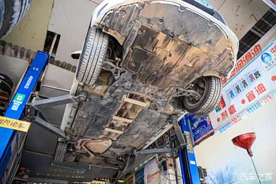

放眼望去,你能想象得到这是十万元级别的日系车底盘吗?更不要说是丰田品牌旗下的车型!由此可见丰田在以往对低价位车型的用料吝惜程度!完全向着德系车发展,看起来像运动型车的底盘风格。

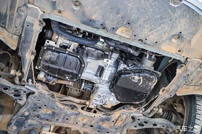

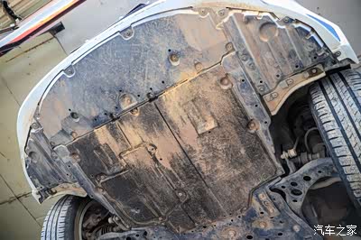

底盘原厂全覆盖,有效降低风阻和底盘的泥沙侵蚀。真的做到连放油孔都不留,全部严丝合缝!

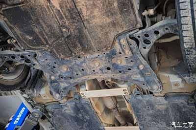

想比老一代的全框式副车架,严格意义上来说这一代不是了,只能算0.8个全框式。为什么呢?

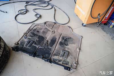

经过护板的保护,即使跑了一万多公里,发动机舱内依然闪闪发亮!证明是有效果的!

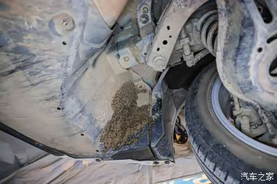

脏兮兮的玻璃棉护板,非金属材质。经常走烂路的同学,还是换金属的吧。
H型副车架延伸到水箱框架的纵置加强件,非常的细小,跟常规全框式的大钢制件不能相提并论,这小根只能起到支撑零部件作用,发生碰撞时没什么作用。看起来像是简配了,但是厂家优化上方纵梁后,对安全影响不大。

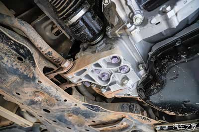

有很多紫色的螺栓,据说这类螺栓防腐更好、更耐于频繁的拆装使用,总之更贵吧。主要用于关键部位的连接!

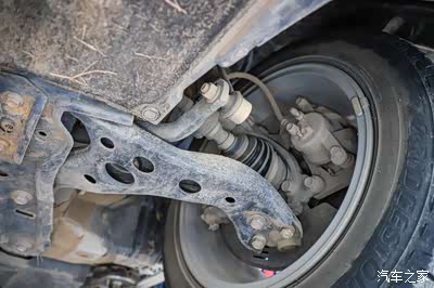

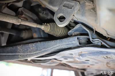

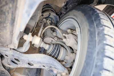

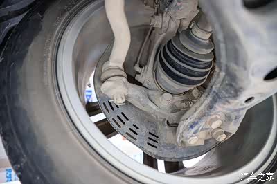

下摆臂是双层冲压件,球头为可独立更换的结构。转向节依然是铸铁件!
下摆臂与副车架连接都是常规橡胶圈连接,液压衬套在这个价位就不要想了。

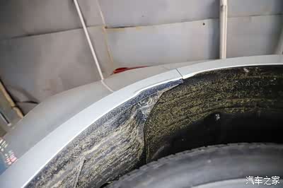

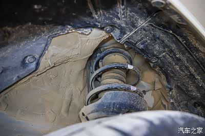

前轮拱内衬的面积有点小,过多钢板裸露出来了。

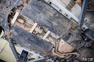

中间大面积塑料覆盖,覆盖件背后的底盘钢板没有喷涂装甲图层,做了常规的防腐处理。
中间铝合金的底盘加强件,感觉丰田对这种家用车用料过猛了,不过看着很舒服!

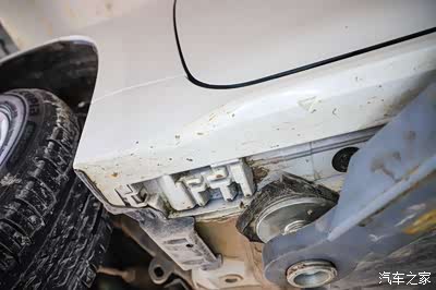

侧边梁外包塑料件,不用担心石子击打后掉漆生锈了。但是撞击的话破裂就得整体更换,木得钣金了。

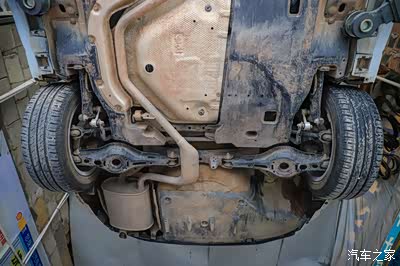

真香定律,适用于雷凌的这套全新悬挂!别人都在慢慢妥协简配的时候,为你这种进步良知点赞!在这里严重鄙视那些简配独立悬挂的车型,管你怎么调,都调和不了伤心的车友。

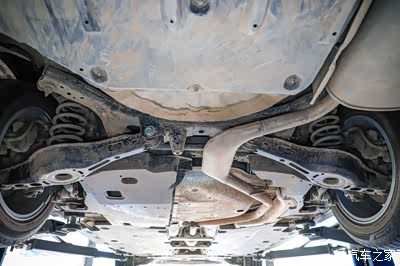

标准的E型4连杆结构,跟大众那种都是一模一样的。

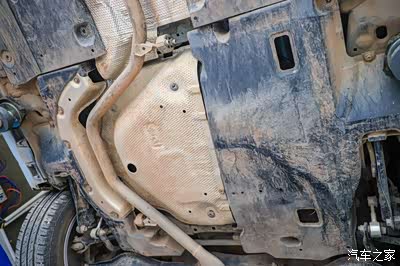

从这个角度看看,你会发现,底盘的塑料件覆盖相当平整,能做到给后悬挂遮挡扰流气流的作用。TNGA下的丰田各车型底盘真的进步相当大!
这里不再镂空藏污纳垢,高压水枪一喷就能清理!
后轮拱内衬采用塑料和玻璃棉的结构搭配形式。
