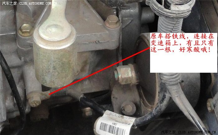

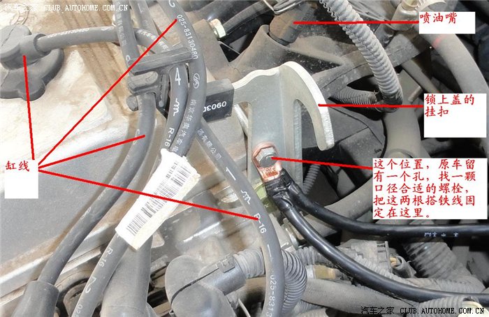

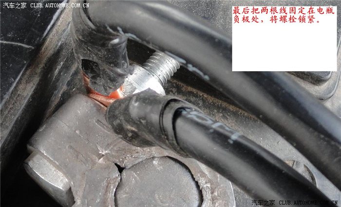

第二步:
加装搭铁线。
搭铁线以铜线为佳,不要求有多粗,有你大拇指一半那么粗就行。
要两根,1米/根足以。
你可以去五金铺买,我买的是10元/米的,然后叫老板两端都接上接头,你就说是做
搭铁线的,老板都懂的。

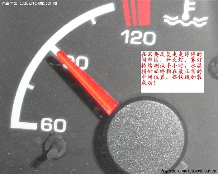

总结:
一、开着大灯或者雾灯时水温高,加装搭铁线可解决此问题;
二、灯光忽明忽暗,电流不稳定,排除配件本身问题,此法也基本可以解决。
三、按照以上所有步骤正确操作,水温显示依然过高的车友,请检修水温传感器
或者仪表盘。
