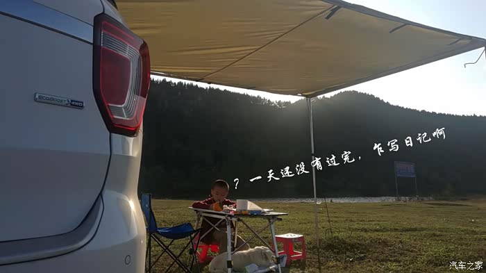

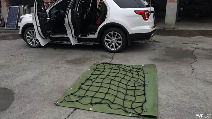

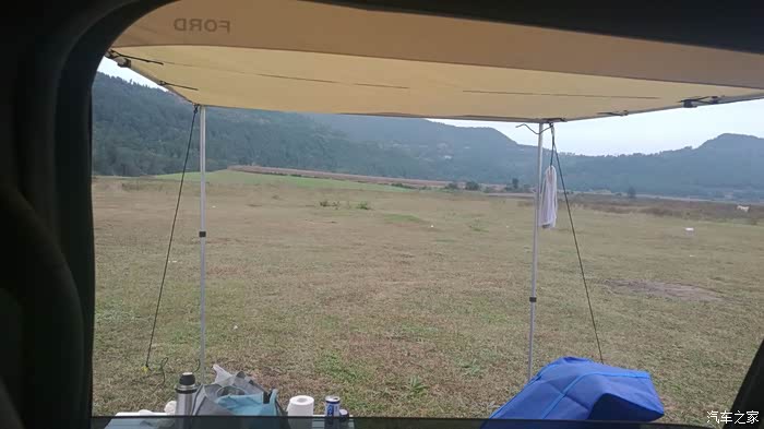

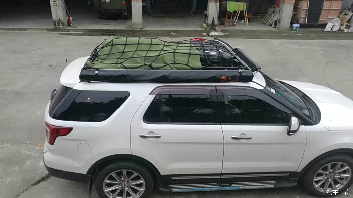

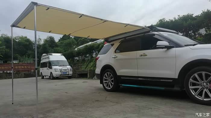

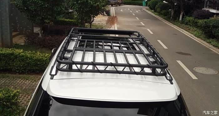

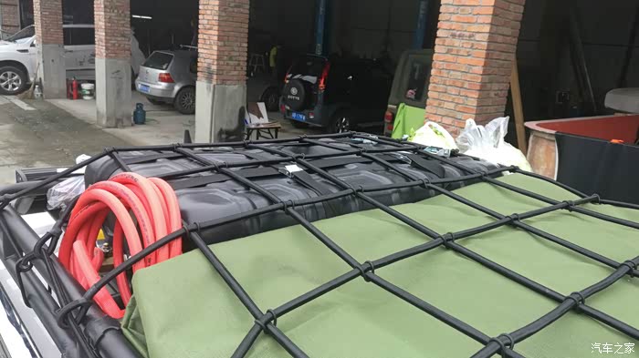

我们的探险者,可以是一个不折不扣的床车。我没有选择车顶帐蓬,是因为觉得车顶的硬壳帐蓬太沉了,一年外出不了几回,一个人又无法拆卸。我的方案是车顶行李框加蓬布,再加上车边棚。
注意,行李一定是小件的,如:大折叠桌、小折叠桌、椅子、大躺椅、小板凳、几套炉头和气罐以及锅碗瓢盆、充气泵、简单的工具、厚被子、大小帐蓬等等,不要太高,30cm以内就行了,车高181cm,再加上30cm,地库是进得了的.

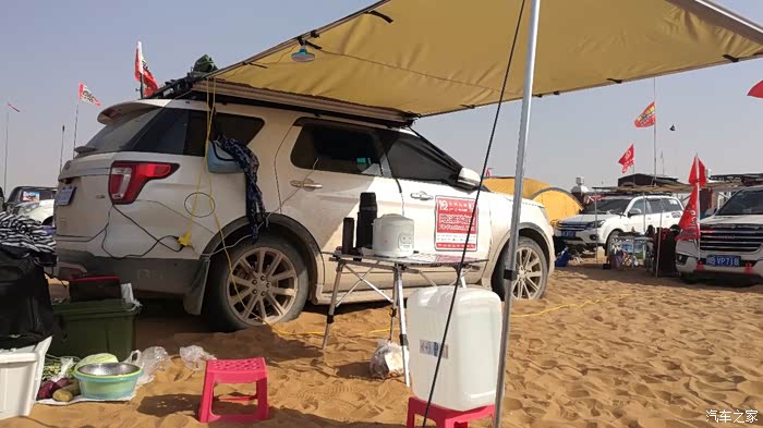

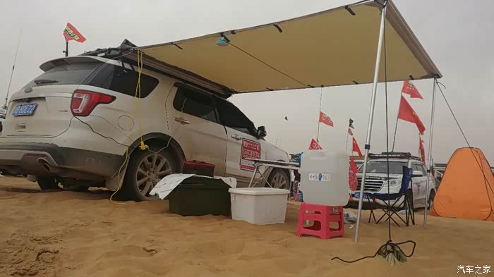

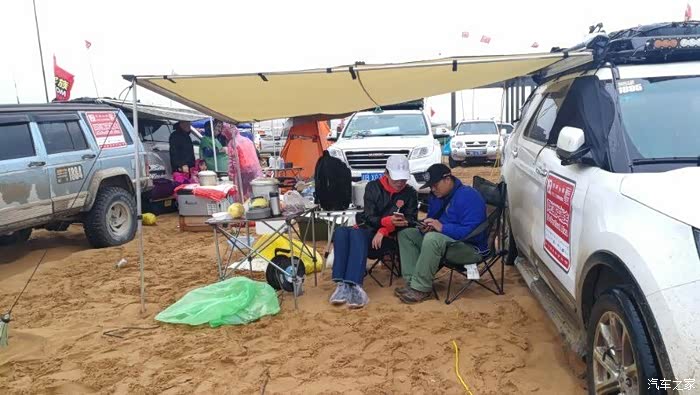

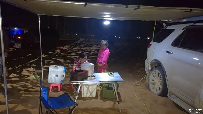

十一到内蒙的阿拉善,在沙漠里遇到了罕见的大雨,下了一夜再加一个上午,雨很大,好几家都到我这个2米X3米的棚子里来避雨做饭。
蓬布很好,挡尖防风,站在门踏板或者轮胎上,就能拿取行李。下那么大的雨,蓬布下面的小件行李一点都没有进水。

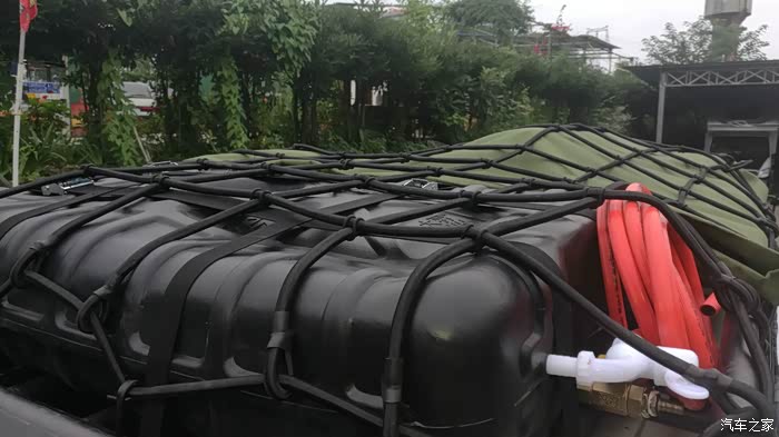

车顶安装了140斤的大水桶,平时不用装水,到了沙漠里穿越就有用了。水晒热了,可以冲凉洗澡,这一次去阿拉善,带了小小的厕所帐蓬。

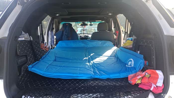

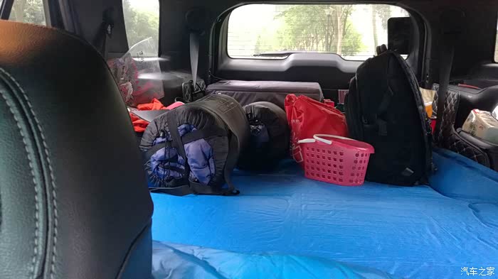

11天,都是住在车上的,床很好,这个状态是高泡床垫还没有充完气的状态,,两个成人不觉得挤,车尾是冰箱。

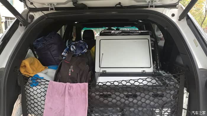

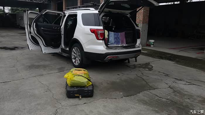

我躺的脚下,还放了一桶24升的纯净水,用于烧开水和做饭。夫人要矮一些,她躺的脚下放的冰箱和120AH的锂电池,用于驻车后保障冰箱的供电。

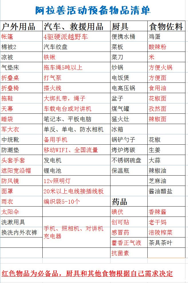

穿越阿拉善物资准备清单

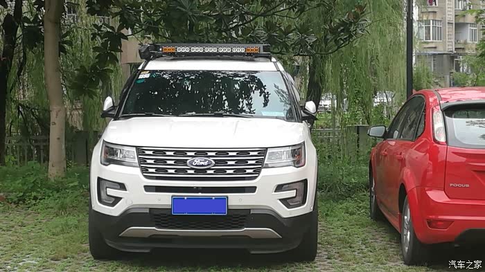

车顶行李架前后都安装了射灯,用于走国道和沙漠穿越,射灯的安装,使用了公母线接扣,遇到有警察路查和年审,一个14号的小板手就可以方便的折除。
前射灯210W,在机舱取电。驾驶室到机舱的进线位置,我找了很长时间,在网上问过,在网上查过,无果,最后还是自已慢慢找到的。在驾驶席左腿处到门边缝,然后再到左A柱底通过水槽进入发动机机仓。
照明效果,对付远光狗的利器。

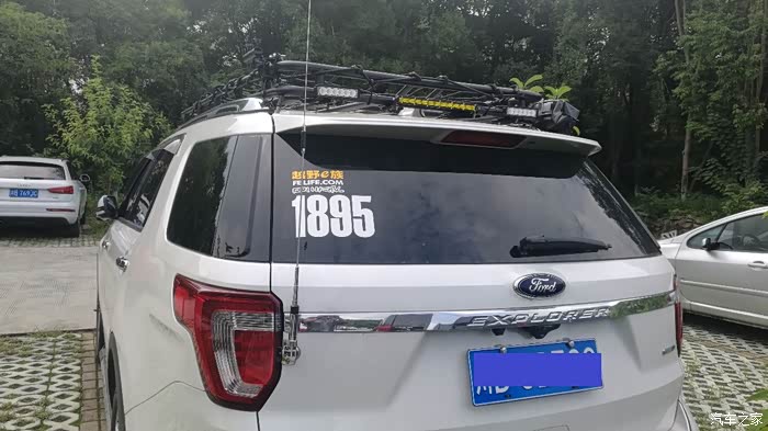

后射灯组72W,在后备箱灯取电。图中后备箱盖夹的是车载电台的天线。
公母线束对接头,防水,可以很方便的折除车顶上所有涉电的装备,也可以连同行李架整体折除。

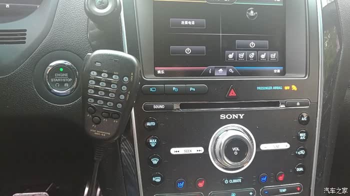

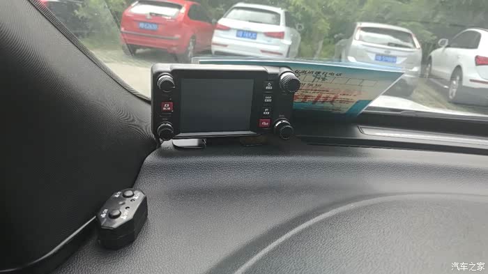

车载电台是分体设计的,控制机面板安装在档风玻璃处,主机在驾驶座下面,利于通风。
车载电台手咪。当然,我也配了手台,方使外出旅行。在沙莫里穿越,没有车台和手台,很容易走丢。不能一台车独立穿越,很危险的。

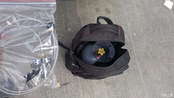

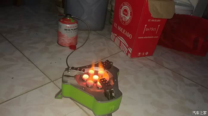

七星灶,火力很猛,当然,我也配了2公斤的液化气罐、长罐、扁罐等多种炉头和气能。
两公斤的液化气罐,建议做适当的伪装,特别是去西藏和新疆这些地方。
我到内蒙,进入阿拉善大本营时,安保人员让我打开后备箱接受检查,他的手不经意搭在我这个包包上,头伸向车里问我道:有没有气罐?有没有管制刀具?

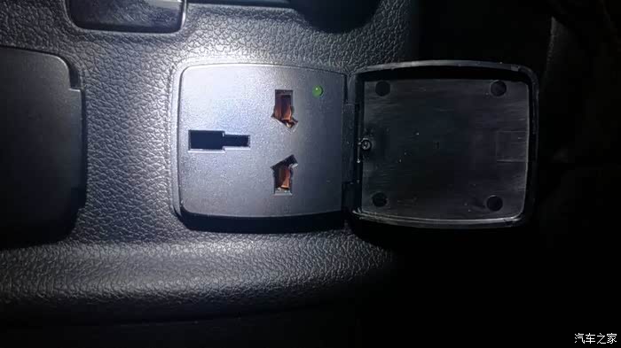

大探车里这个210V~250V交流取电座,最大功率是150W,行驶时可以冰箱供电或者为锂电池充电。

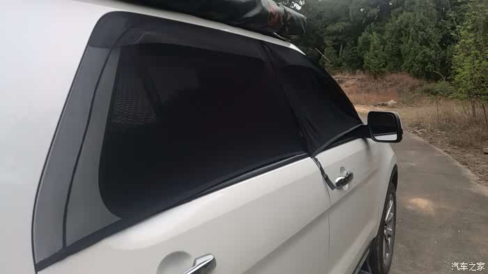

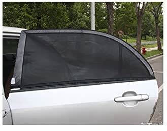

一定得配这装备,晚上睡车里通风、防蚊。
晚上在车上睡觉时,车的四个门套上车窗蚊帐,可以自已做,网上购也就几十元,弹性很好。然后根据环境的温度摇下车窗玻璃的高低,在环境温度很低的情况下,至少一个车窗玻璃也要留一个缝。实践证明,很好用,很好用,很好用。

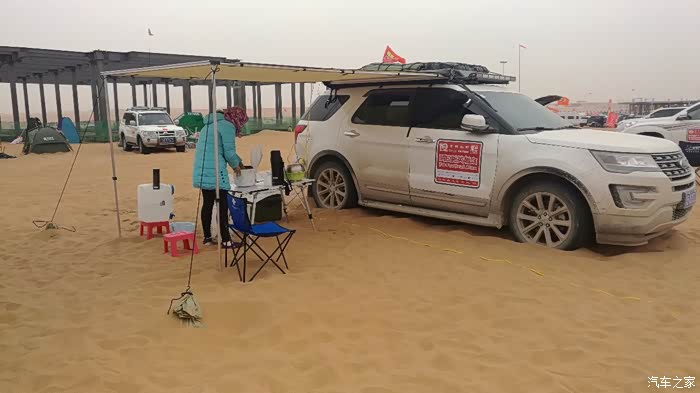

在沙漠里扎营了。

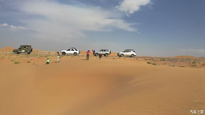

进沙地,一定要将车胎放气,要放到1.8以下,我没有放够,陷入了沙里,是朋友的车将我车施救拖出的。

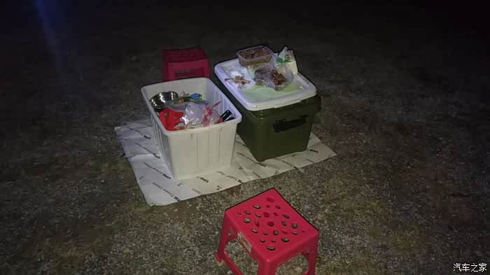

夜里,放下简单的炊具,做饭。

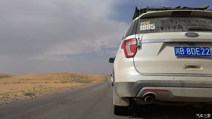

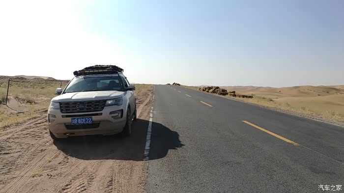

大探在沙漠公路。(不档车牌了)
很性感的后屁股,不档车牌了。尾窗文字是同行车友调侃戏作。

朋友在我车棚下避雨,棚子上面积的雨水,压斜了。

沙漠里,尽量不要占道,停车,要停到沙丘的底部,这样,上坡和下坡的车都能够看到路边的你车。(不档车牌了)

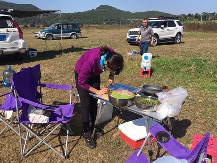

准备做饭啦
做饭了。每餐饭都是夫人做的,我无事,打下手,或到处走动,跟车友聊天,每到吃饭,夫人就扯起噪子喊我。

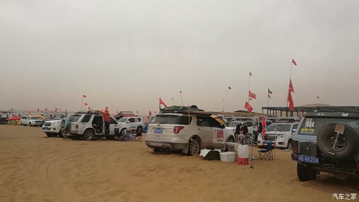

阿拉善大营。

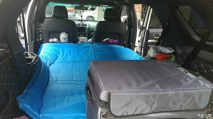

大床,两个大人,一个孩子睡觉不成问题。

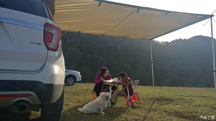

初春暖阳,周未,河边,辅导孩子功课

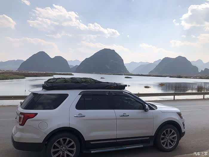

2018年春节云南普者黑露营。在这样的风景里、在诗画里扎营,请尽情打开你的想象吧,我词穷了。
从左到右:生活水箱、双肩包(内装2公斤液化汽罐和液化汽灶)、冰箱。这一排的后面,就是一张大床!

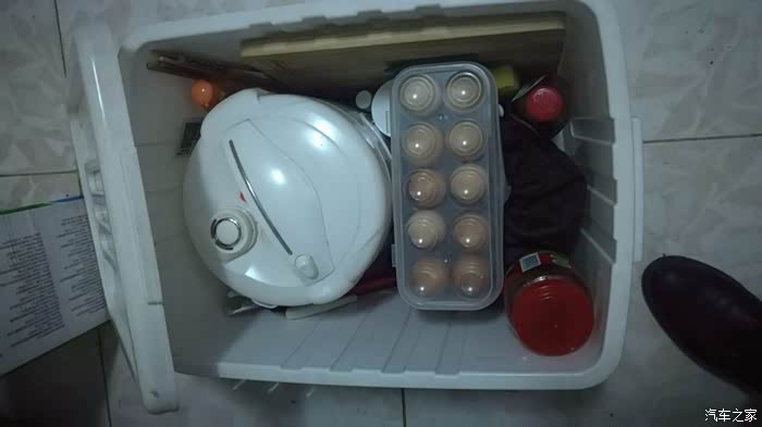

两个这样大的收纳箱,就是所有的厨房用具。
