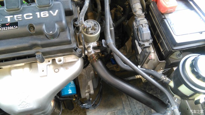

请问如何更换2012款宝骏630的倒车灯开关?
请问2012款宝骏630的倒车灯开关在哪个位置?如何更换?
帖子发了一天了,都没人回答
只好自己找了,
功夫不负有心人,终于找到了,呵呵
找到了就自己动手更换了
,先把接线头拔下来,用19的梅花扳手拧下旧开关,换上新开关,大功告成。
大家看下更换好后的图片,蓝色部分就是倒车灯开关。(不是机油滤清器那个哦,呵呵)
