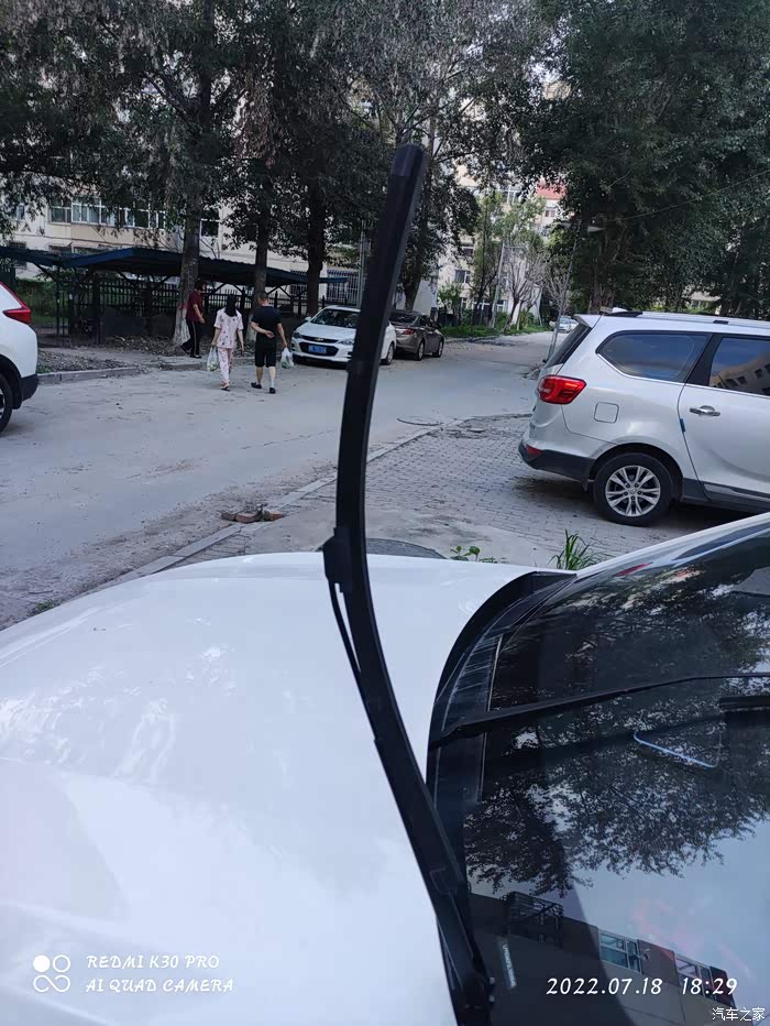

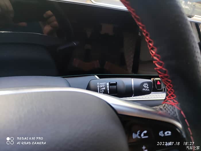

在车辆熄火同时上推此雨刷控制器,雨刷就会停留在更换维修位置,如下图

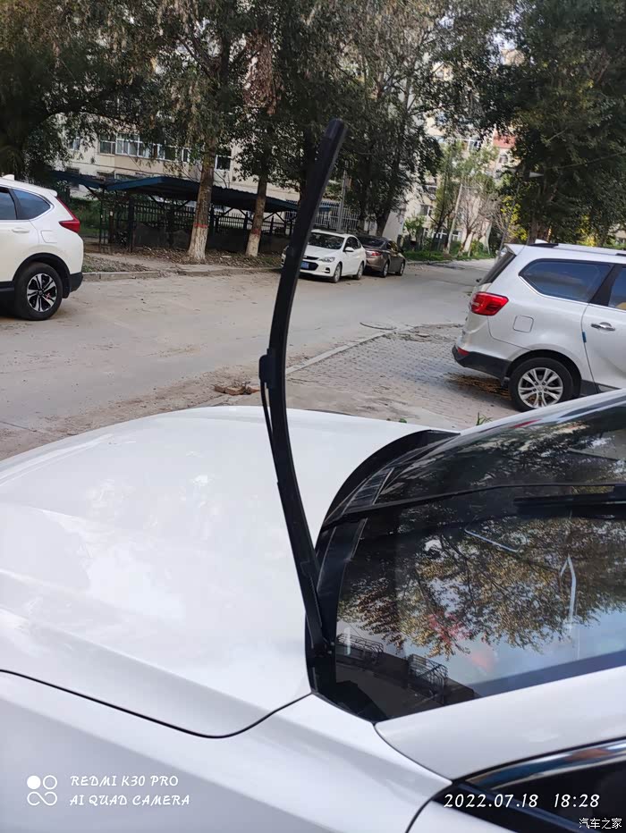

请大家忽略我的照相技术,不在此位置雨刷是没法向上推动的,前机盖正好挡住

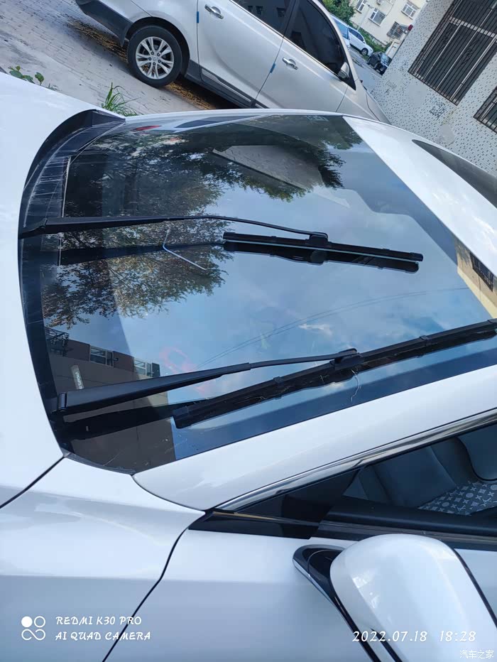

雨刷器底部有可以向上??打开的连接和弹簧

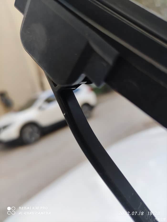

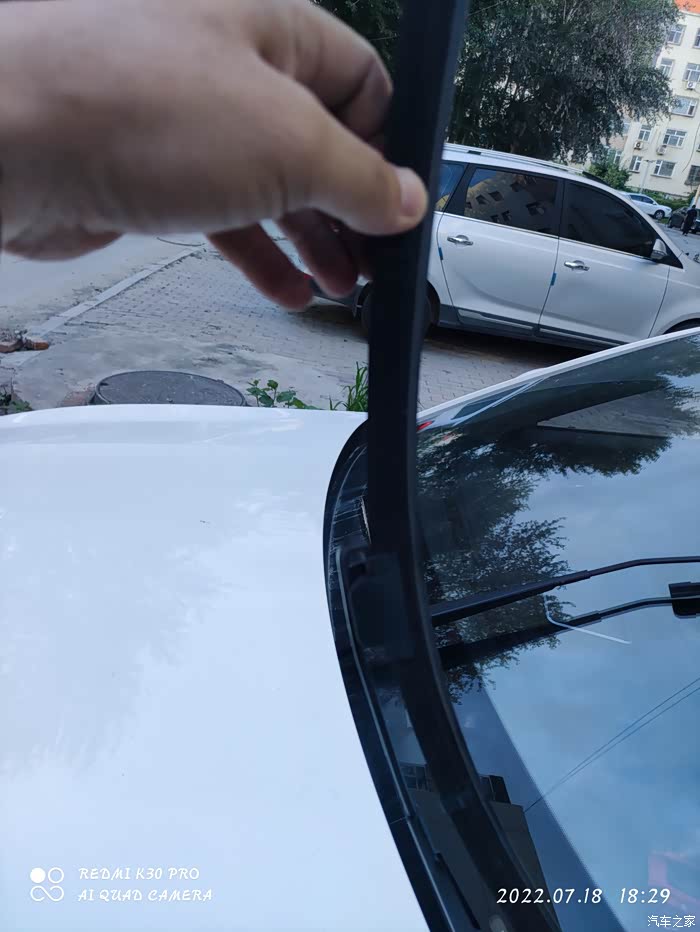

可能是手机像素原因或者本人拍照技术不行,没有拍出效果,在雨刷器刮片和雨刷控制器连接处底部有个可以向下??按动的黑色塑料片,按下后向下拉动即可取下雨刷器刮片
取下刮片的样子
安装雨刷器刮片就更为简单了,连按动黑色塑料片都不需要,直接对准位置向上一推即可
安装完成后将雨刷器轻放回风挡上雨刷器刮片就更换完成了。

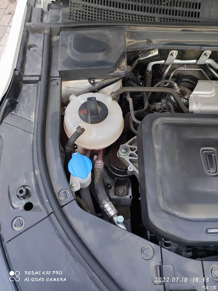

蓝色盖子的小壶就是玻璃水盛放壶,盖子上面上面有💦的样子,向上扣开盖子将玻璃水直接倒入即可
发动机舱内左侧圆形黑色盖子盛放的红色溶液就是防冻液,这个圆形容器上有刻度,分别表示上限和下限,添加到中间即可,建议大家平时养成检查的习惯,避免车辆高温损坏发动机。

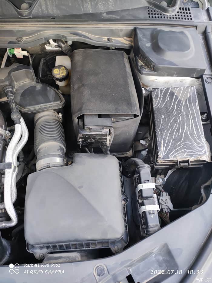

蓄电池下边链接黑色软管的就是空气滤芯,四边各有一个螺丝固定,拧开螺丝就可以自行更换空气滤芯。
