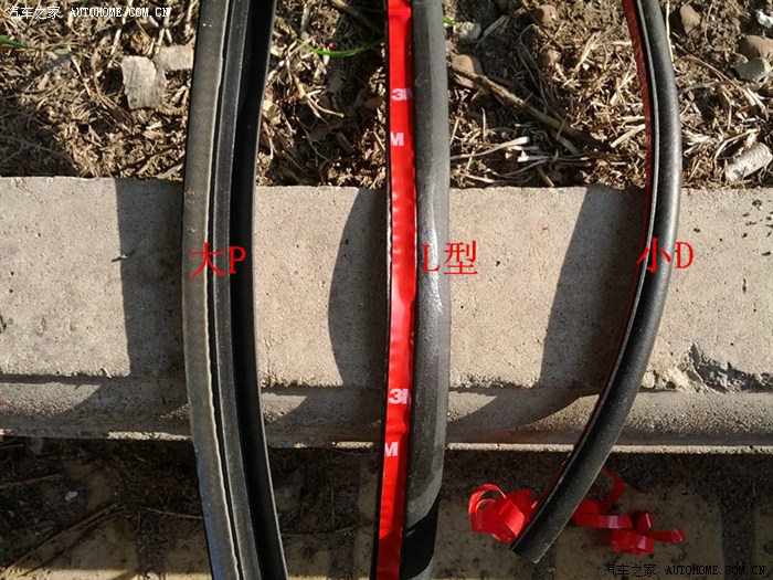

        密封条是从网上购买的,主要用到型号及使用长度:Z型大约使用2米;小D型大约使用2米;大P型大约使用6米。喜欢动手的同学可以到网上购买。花费大约40元左右。
安装过程如下图:

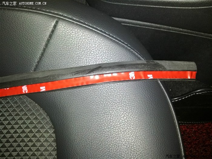

这是密封条样板,注意:L型有误,应该叫Z型。淘宝是叫Z型
背面来一张。

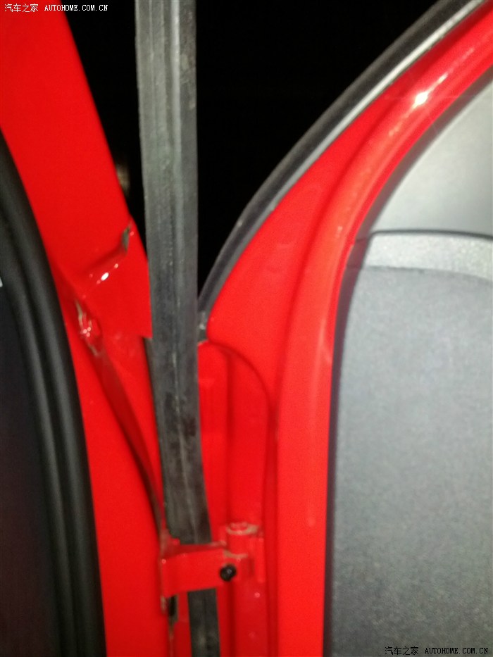

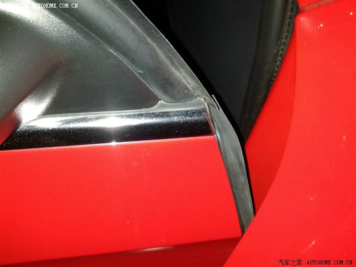

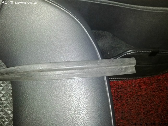

首先安装Z型
再看看背面

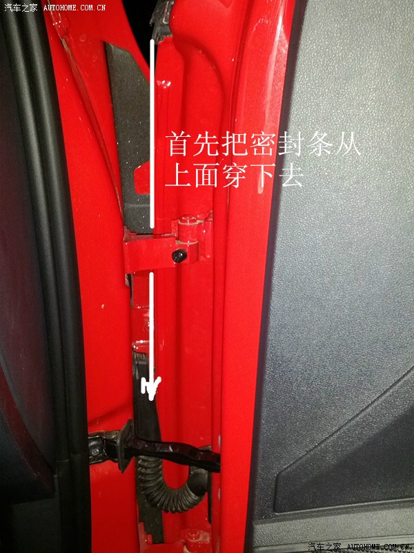

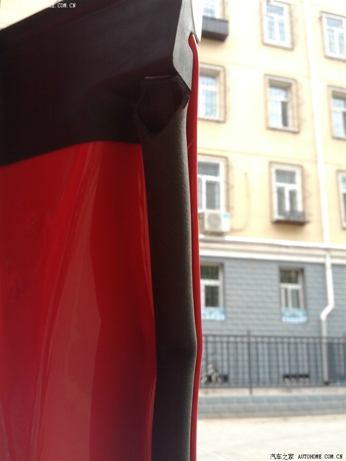

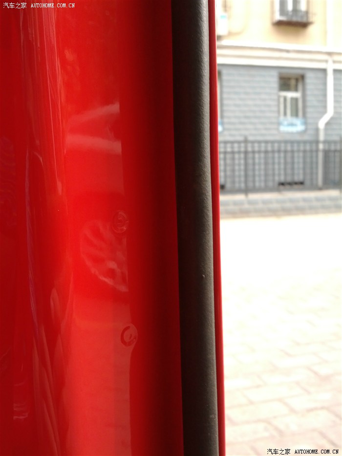

前门铰链处安装L型密封条,首先要从标示处穿下去,然后再粘牢
就像这样

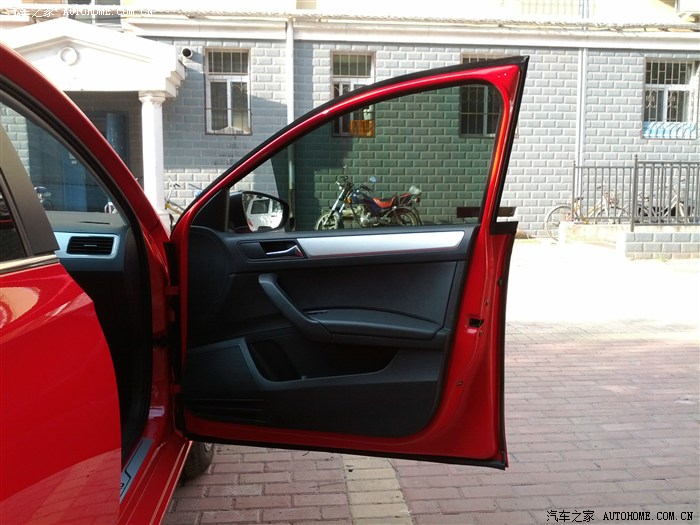

粘好以后

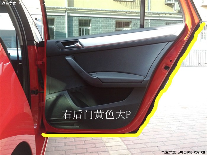

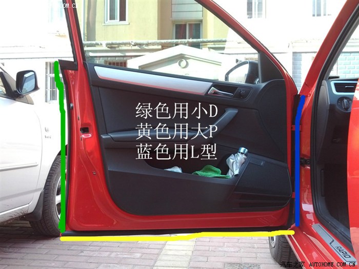

图示加装部位及使用型号。其中L型应该叫Z型,不然买不到

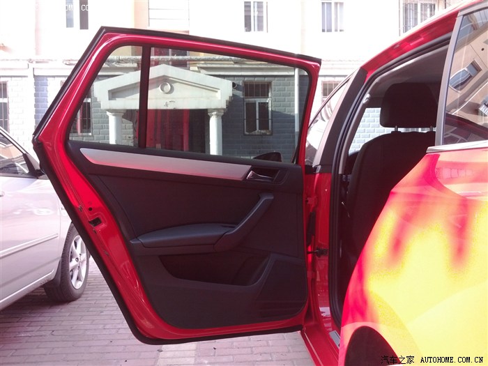

左后门只使用大P即可

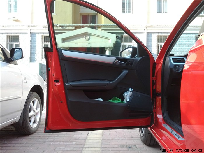

右前门加装部位及用料,L=Z
右后门加装大P

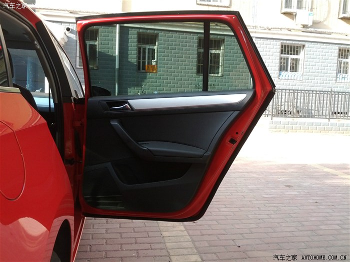

左前门安装后效果
左后门效果
右前门效果
右后门效果

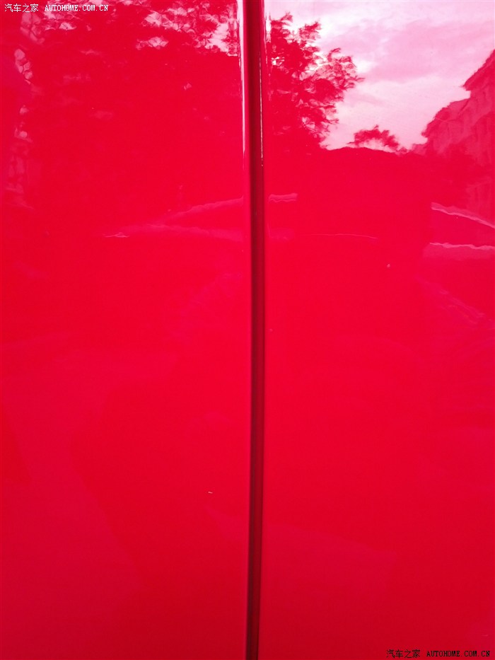

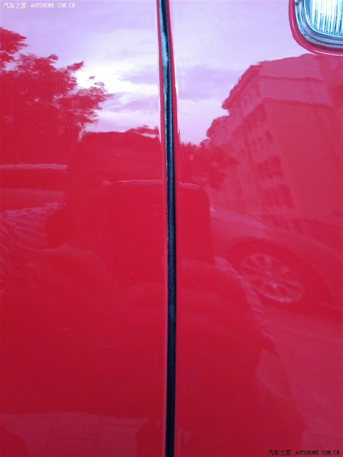

粘贴小D时注意:密封条离门边缘留2毫米距离,不然密封条从中缝能看到,不好看!
下面同样留2毫米
前面缝隙的效果
中间缝隙的效果
后面缝隙的效果
