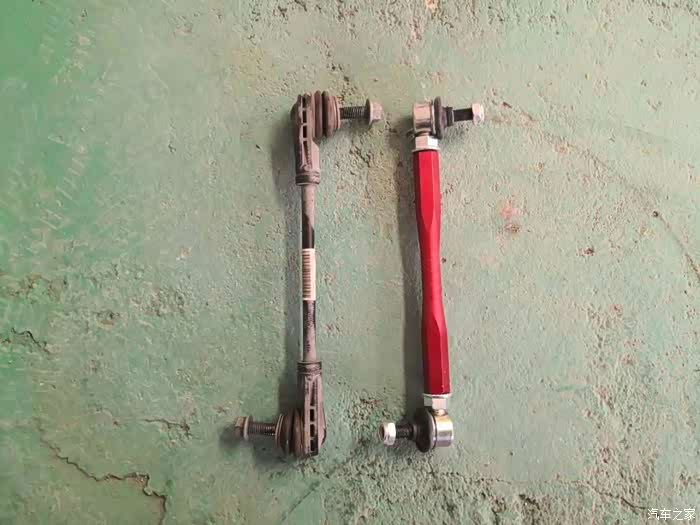

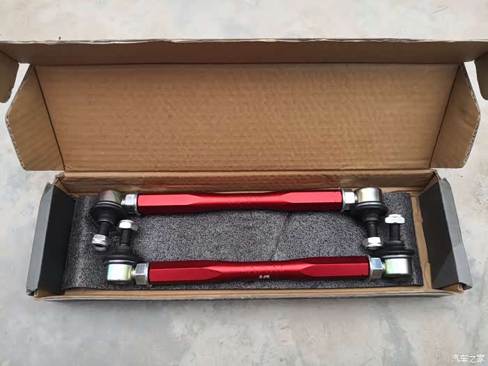

绞牙避震用李子串
李子串

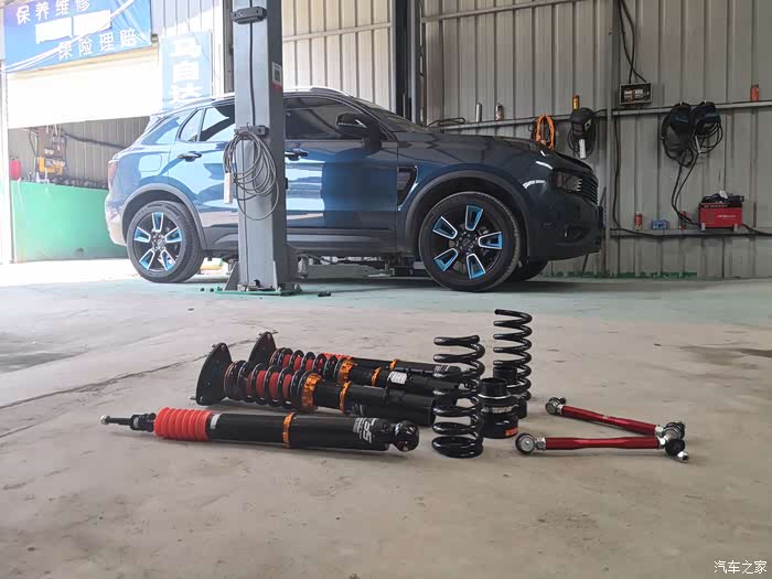

一切就绪,准备上车
绞牙避震器和李子串来一张
准备上车

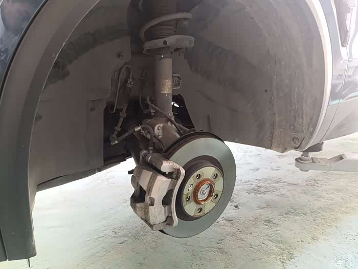

拆掉轮胎,后面结构
拆掉轮胎,前面结构

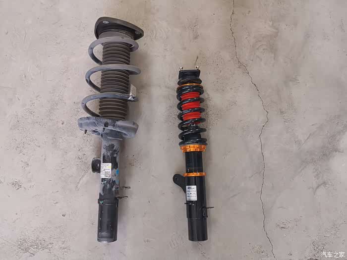

原厂避震 已经拆掉 做个对比
原厂和改装李子串对比

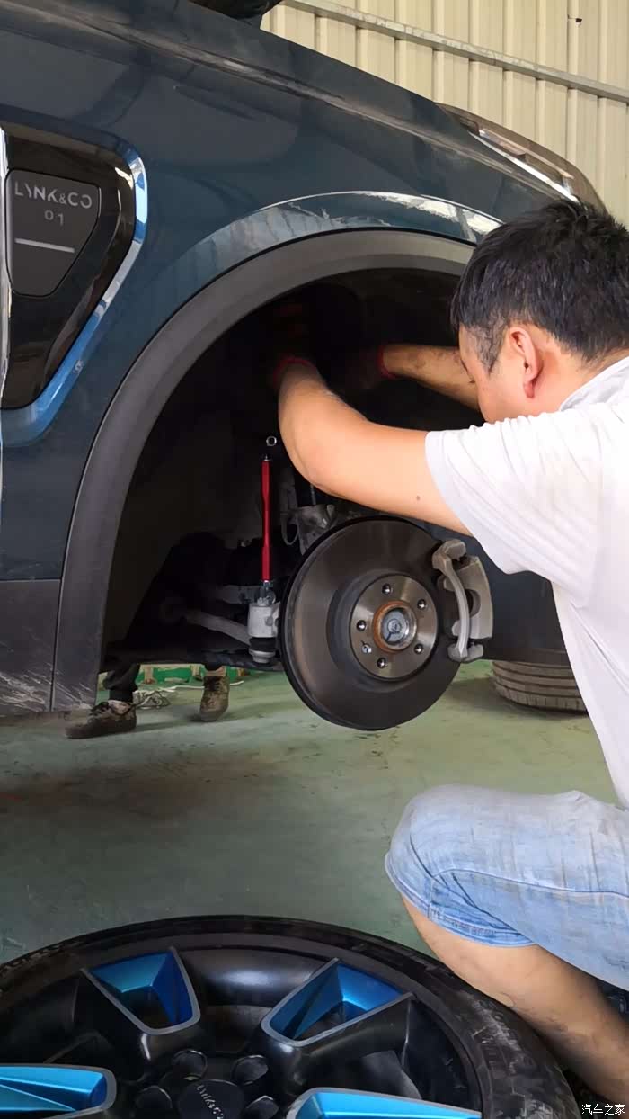

绞牙避震 三分装,七分调 找一个有经验的师傅是很重要的能省去很多麻烦。 在做细微调整

底盘基本强化完毕 拉杆
