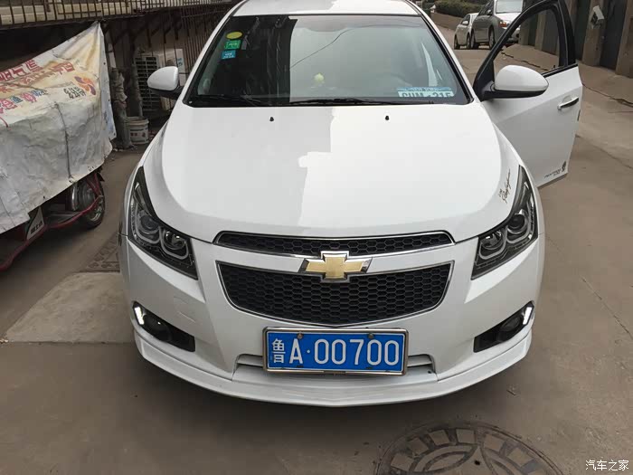

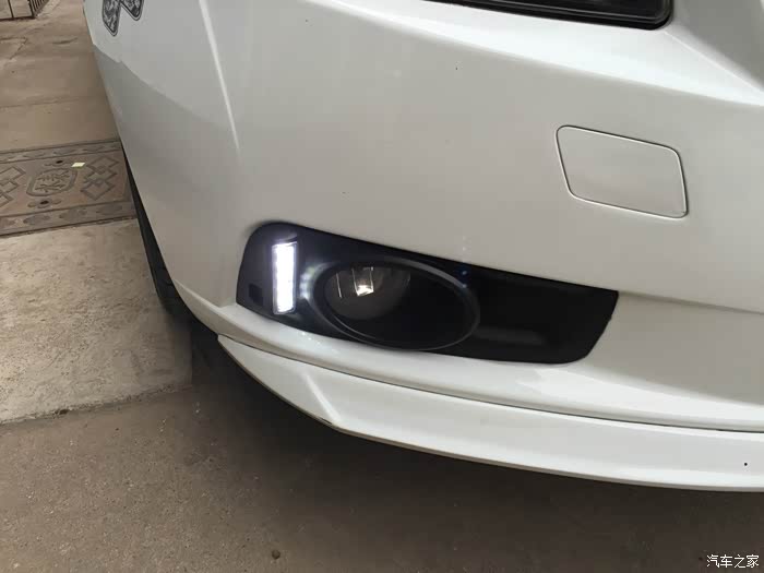

首先来张正面照露个脸,因为之前发过帖子拍过夜晚灯光效果了,这次就不拍灯光了哈。下边两个雾灯边上的就是新装的日间行车灯,样式比较小众哈。
行车灯近距离特写,效果非常不错,亮度非常的高,我这是从稍微侧面的位置拍的,正面拍的话白花花的看不清了就。

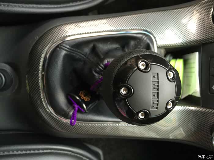

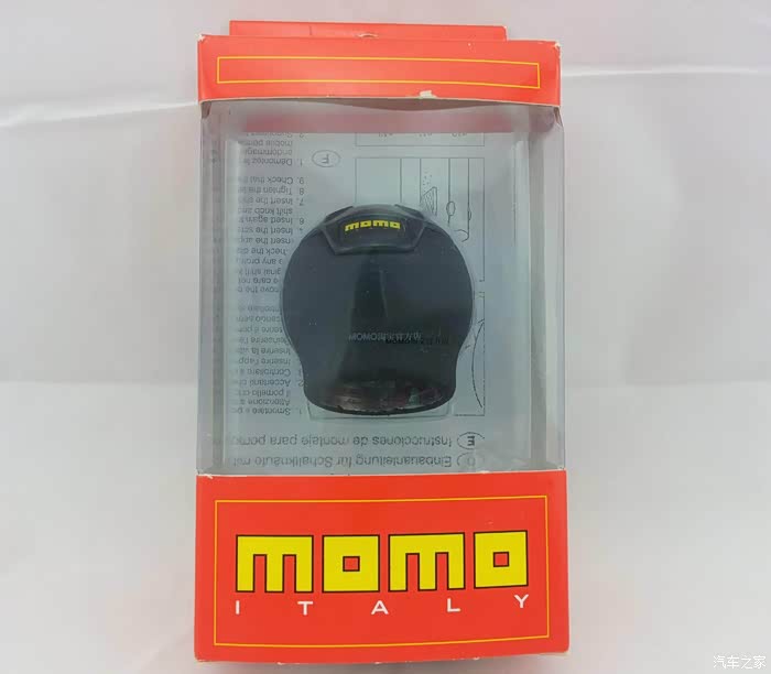

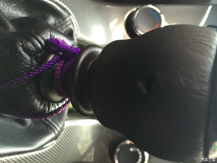

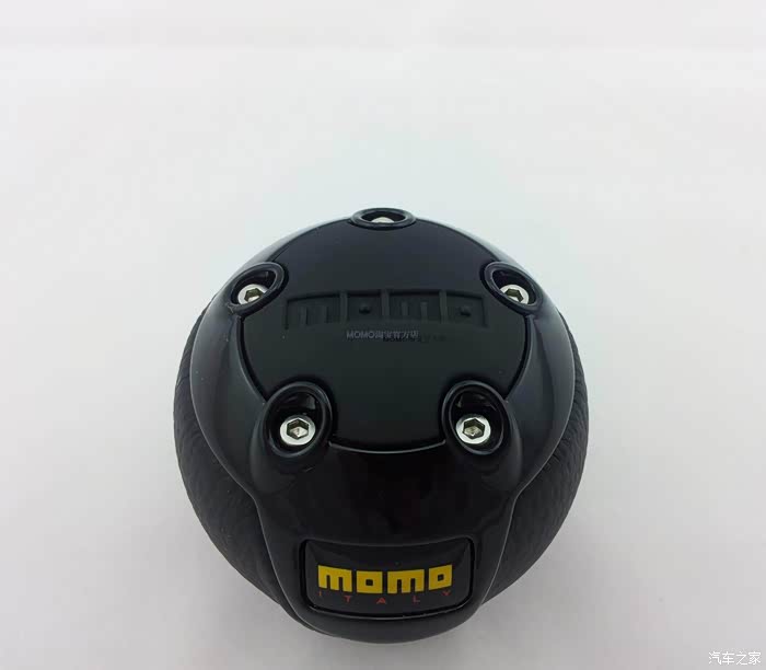

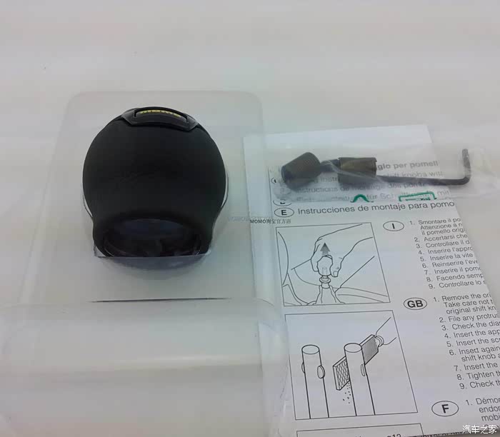

这个是从日本代购回来的原装MOMO档把头,前两天的时候我发了一个预热贴,也给大家看了这个东西,不过当时大家应该以为我是发广告的吧,都没人理我=。=
安装配件很简单,自己动手10分钟用不了就能装好,就是把原来的那个拧下来有点费劲。
正面照来个特写,这个档把头我应该是全国独一份吧,没有看到有其他车友上身的哈。

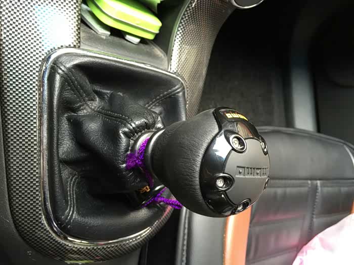

这个是装好之后的效果了,真的十分好装,请原谅我的没有拍作业=。=
比较之前的全金属档把头,这个手感更好,尺寸上比原来的要大一些,但是换挡手感不影响,而且冬天的时候再也不用一上车凉着手了。
后边这个小眼就是装固定螺丝的位置,这款档把头和其他的不一样,这个不需要拧回去,而是在原来的档杆上加一个配套的小弹簧,然后从这个位置拧上固定的螺丝,然后就安装完成了,所有倒挡上提的车型都能安装,完全不需要考虑是否和原车的螺丝合丝。

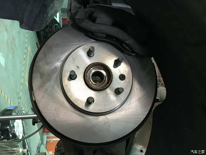

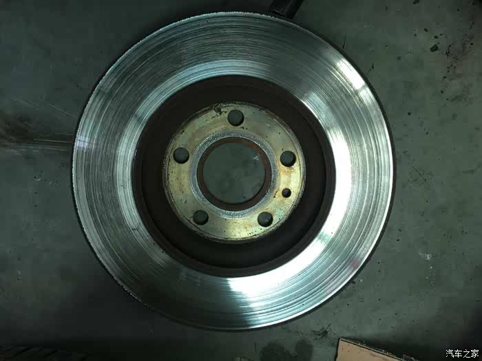

本次一并更换的前刹车盘,我记得我没有把刹车片用的很到底的时候才更换刹车盘啊,为啥我的刹车盘已经磨得凹凹凸凸的了。
新盘上身,本来没想着换的,结果汽修厂这边的朋友说正好都拆了就一块都换了吧,这个玩意凑活不得,于是乎就给一起换掉了,本来还想着换个打孔拉线的呢,结果这下可好。

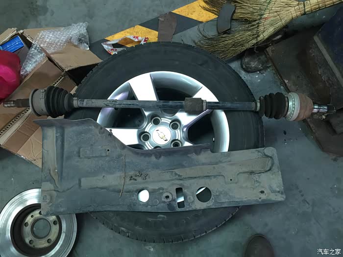

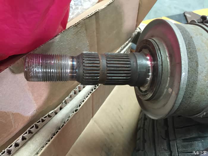

右前轮的球笼已经滑丝了,这次正好拆下来了,就一并更换了。
不知道具体是什么原因导致的这个问题,拆下轮胎的时候就发现的右前轮外球笼已经滑丝,如果拆下来就不一定能装回去了,而且就算装回去,也不一定能装紧,这玩意为了安全起见还是换新得吧。

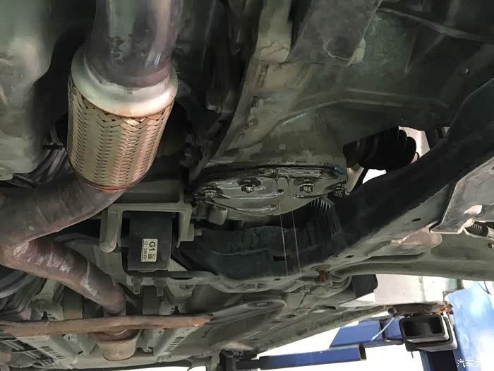

其他的小东西都拆完了,下边该开始大手术了,下变速箱。别人都是有问题才拆下来,我这用的好好的就给拆了,唉..
先放油然后就开拆,之前用的是红线MT90变速箱油,后来查了查发现需要用MT85,正好这次需要放油,一块给换了,不过之前用的MT90也没发现出什么问题,本次开车换挡比较快,偶尔的会出现档没彻底换完离合就抬起来的情况,这种驾驶情况都没事,红线还是值得信赖的啊。

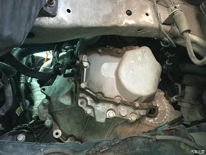

油已经放干净了哈,接下来就是想办法把变速箱给弄出来了,左前轮已经基本上被彻底拆下来了,就是为了给这个家伙腾空。

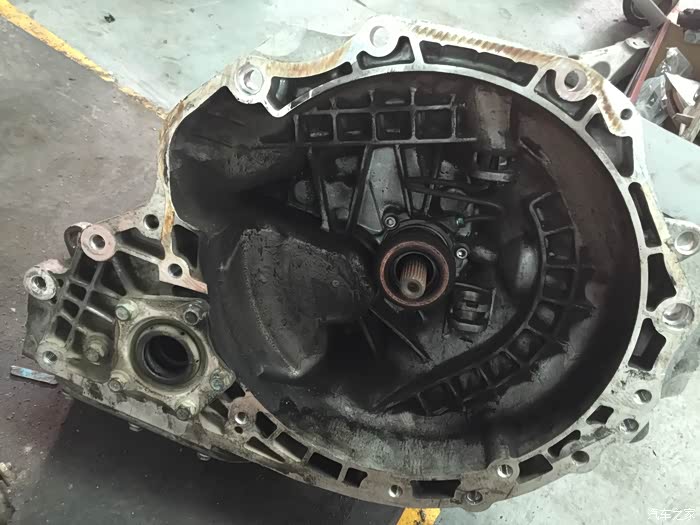

这个就是拆下来的变速箱,只能看到这一个面,具体里面的齿轮,还需要进一步拆开才能看见的。

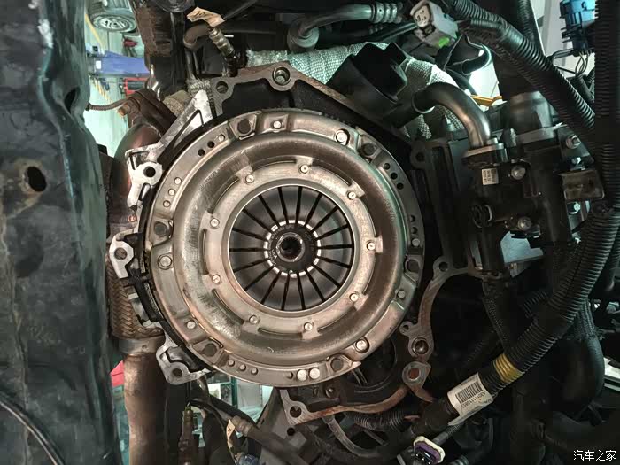

具体怎么拆的我没有拍下来,因为三四个师傅在想办法弄,左前轮基本全拆开了,而且还需要动元宝梁,反正不是什么轻松的活。不过最终还是给弄下来了。这是离合器压盘的样子。

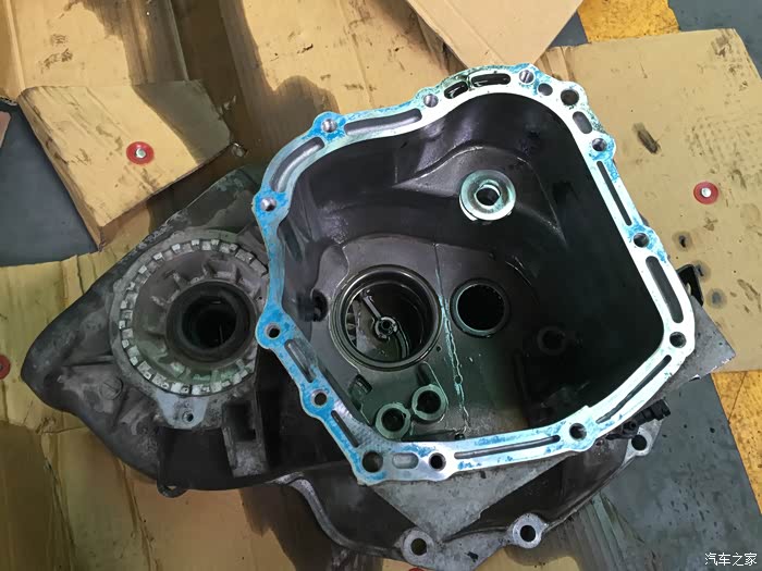

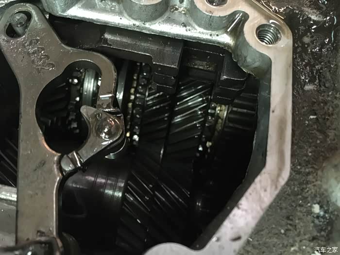

这是把变速箱盖拆掉的样子,从这个位置就能看到里面的齿轮了,虽然这样看是黑乎乎的,但是放出来的油还是黄黄的哦。

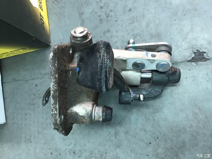

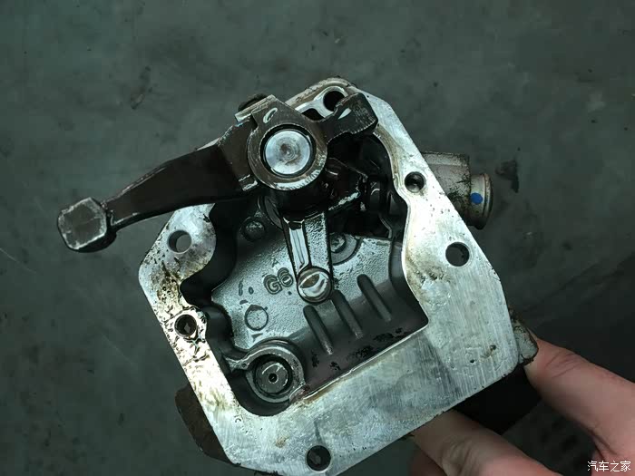

拆下来的变速箱盖,如果只是拆这个东西的话不用把变速箱拆下来的,直接把电瓶拆下来,这个东西就露出来了,然后卸掉几个螺丝就能把它从变速箱上取下来了。
右边的地方就是定位销,可以单独更换的,用大力钳夹住然后转动几下,然后用螺丝刀和锤子一点一点的向外敲就行了,反正是要换新的,现在装着的这个就不用管是不是暴力拆除了。

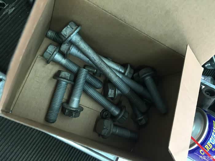

变速箱上拆下来的大大小小的螺丝啊,这个一定要收好,不然你装回去的时候少了一个两个的那就真的不好玩了。

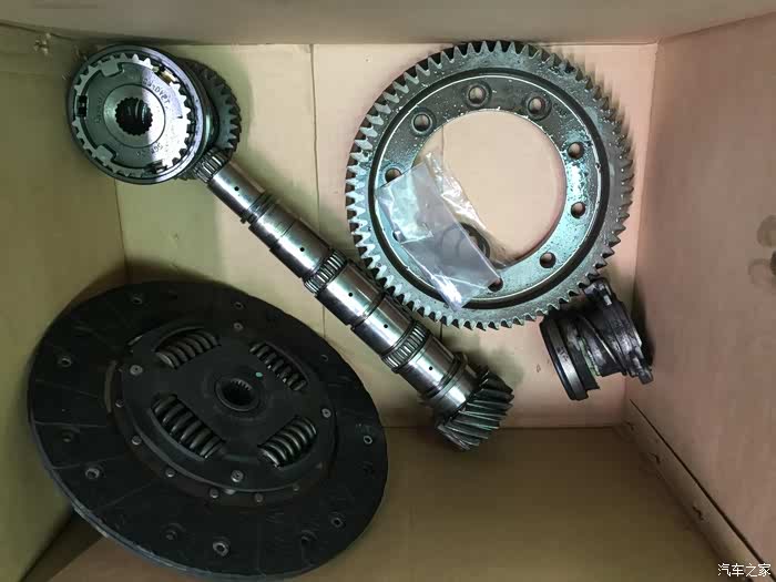

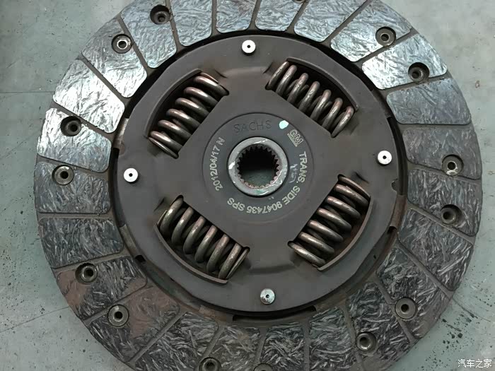

拆下离合器三件套,拆下来原厂的我才发现,原厂用的三件套是SACHS的,中德合资的品牌是和采埃孚合资生产的。

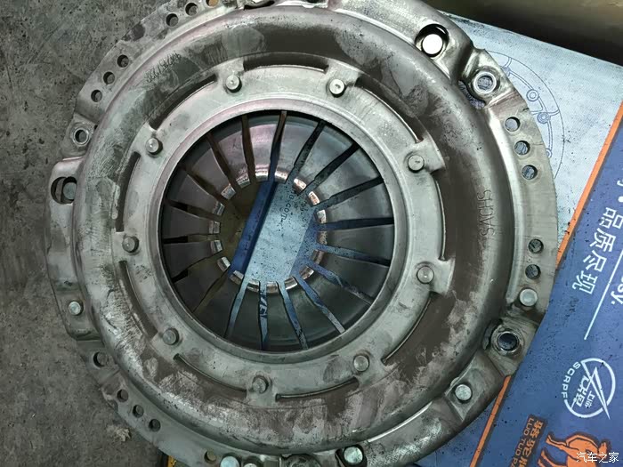

原厂的压片,也是SACHS的,具体磨的怎么样我也看不出个四五六来,各位看官你们看着我这压盘咋样啊。

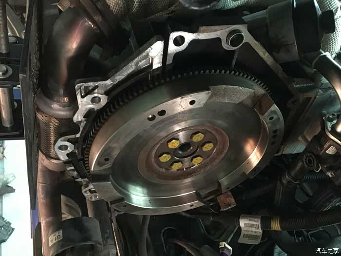

三件套全部拆除以后的样子,这里就是和发动机直接结合的位置了。

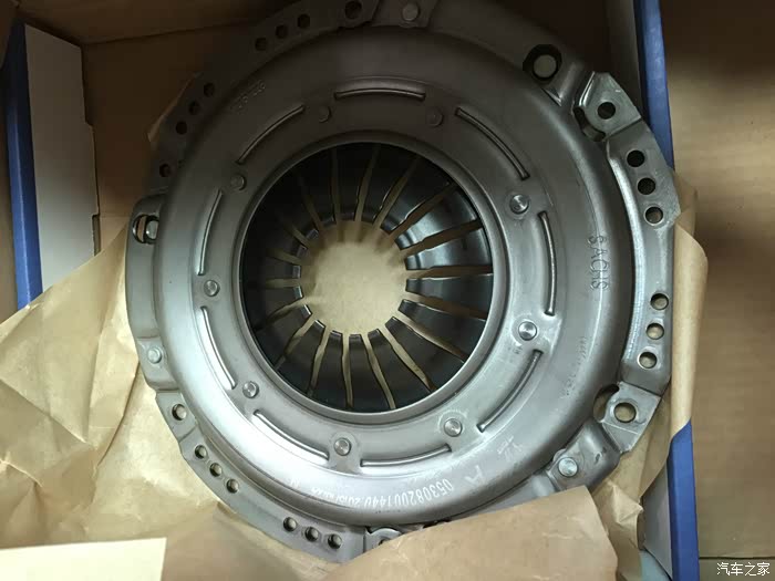

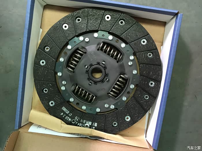

这是新来的三件套,本来想买的是LUK或者是法雷奥的呢,结果去买的时候人家给我说科鲁兹原厂用的是SACHS的,结果我就买了现在这个。
全新的东西看起来就是不一样哈,虽然我看不出哪里不一样,无非就是比拆下来的干净了不少。

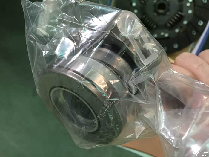

三件套中的分离轴承,压盘什么的更换的时候这个也跟着一起更换。

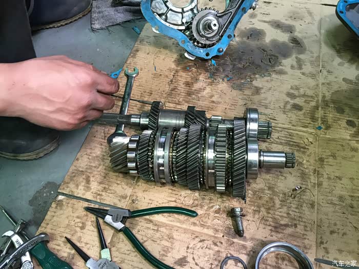

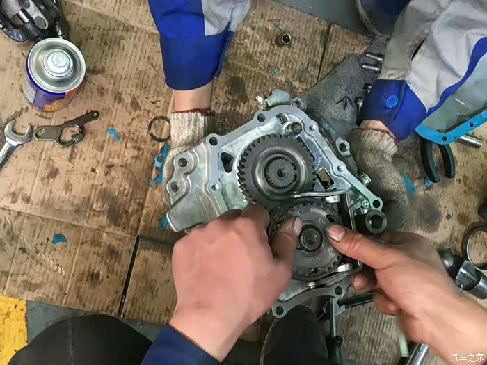

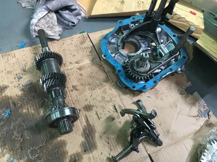

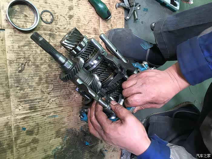

接下来就是各种开拆,把外壳上的螺丝拧下来变速箱就打开了,然后就是把里边的轴和齿轮整个取出,最后才是用专用工具把一个一个的齿轮单独从轴上取下来。
一边正在从轴上取齿轮,一边已经把需要替换的齿轮准备好了,全部取下来之后就开始更换。

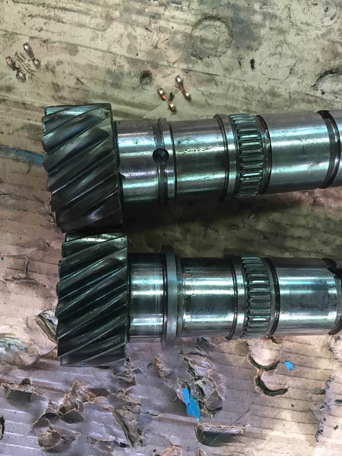

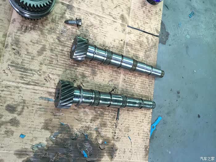

最主要的东西来了,这个就是要换的密齿尾牙,大家能分出哪个是原来的那个是新的么?
谜底揭晓,上边这个是新换的,下边的这个是原来的,不光中间的突起不一样哦,最顶端的齿数也不一样的。

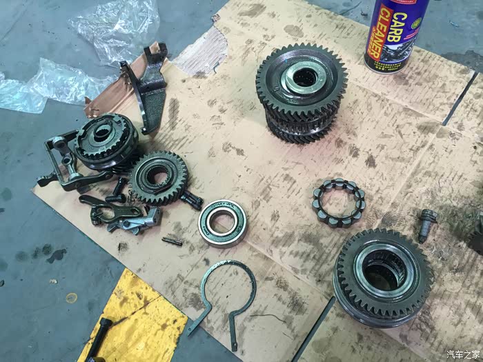

把所有的齿轮和轴拆出来之后,变速箱里边就显得空空如也的了。
所有齿轮取出后就是替换了,每一个齿轮上都有卡子,每装一个都需要装一个卡子来固定好,随着装还要随着观察和其他齿轮的咬合转动的情况。
所有东西已经更换完毕,准备把新组装好的齿轮装回变速箱中,再次之前就是检查每一个档是否顺利换挡还有就是是否可以正常的转动。
初步检查都没有问题了就开始装回到变速箱里面去了,取出的时候是一块取出来的,装回去的时候也要两个合在一起装回去,不然装完一个另一个就塞不进去了。

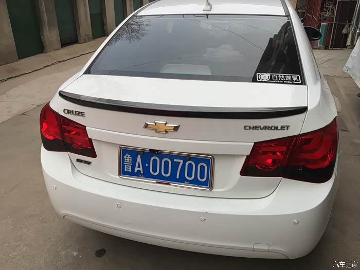

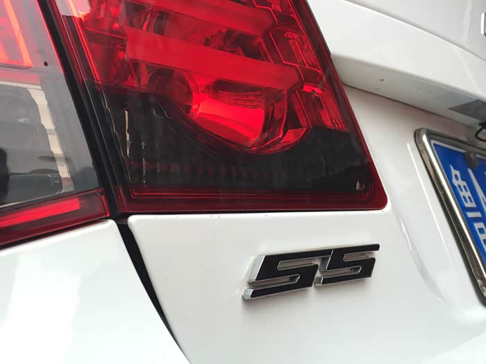

最后就是变身一下那未曾出世的科鲁兹SS了,其实说实话我贴上这个SS的时候我真的都不知道科鲁兹出了一款性能版叫科鲁兹SS的车,最终知道这个车也是逛论坛的时候搜索科鲁兹的论坛才发现居然有这么一款,真能说是无独有偶吧,既然无心之举变成了SS,那就厚着脸皮的继续以科鲁兹SS自居吧。
最后结尾当然是小科这丰满的大屁股啦,尾标什么的早就换成全英文的了,汉字的那个标用了没多长时间就变色了,实在是看着心情不怎么好。
