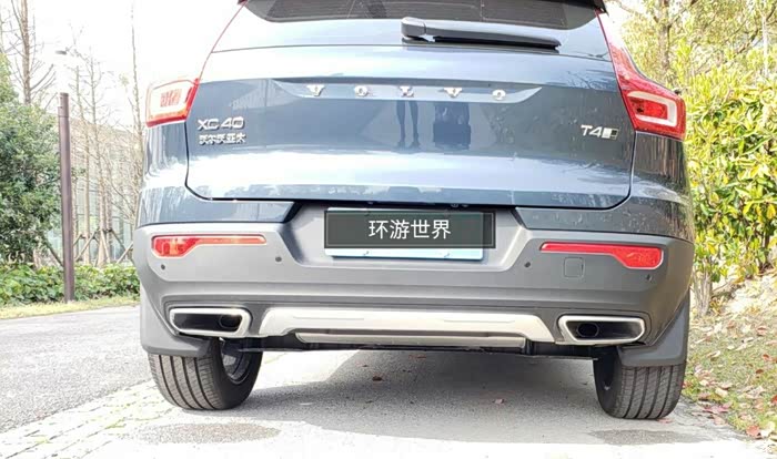

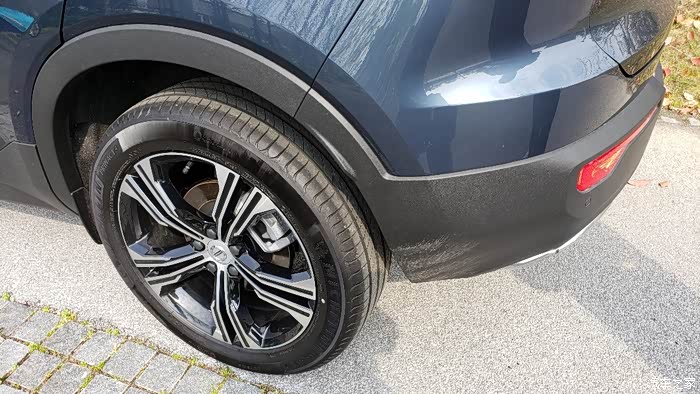

装上了挡泥板,行车记录仪也调整了一下线路。 现在可以24小时监控了。开始上图
淘宝一套四个,就75块钱,买不了吃亏。目测还不错
昨天小雨,还是有些泥水的
后面也是
车子自带有螺丝,对准了安装便可,只是空间略小,会稍微费点事
完工!
侧面
40自带前档泥板,和后挡泥板基本在一个水平线上
后面也是,基本高度一致。
不是百分之百贴合,但效果不错
各个角度
这次购物还是很满意的

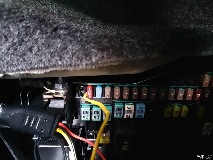

下面说说行车记录仪,去年双十一买的神州泰坦,官方淘宝店买的 是前后双摄,带24小时监控 800块左右。在线下小店安完之后并没有24小时监控,而且日期有时候会出错。昨天有空联系了客服,主要是上次安装把摄像头的线没有安装在常电的保险丝上。在他的指导下调整了下线路,问题解决。 自己也了解了一下40保险丝的布局,分享在这里

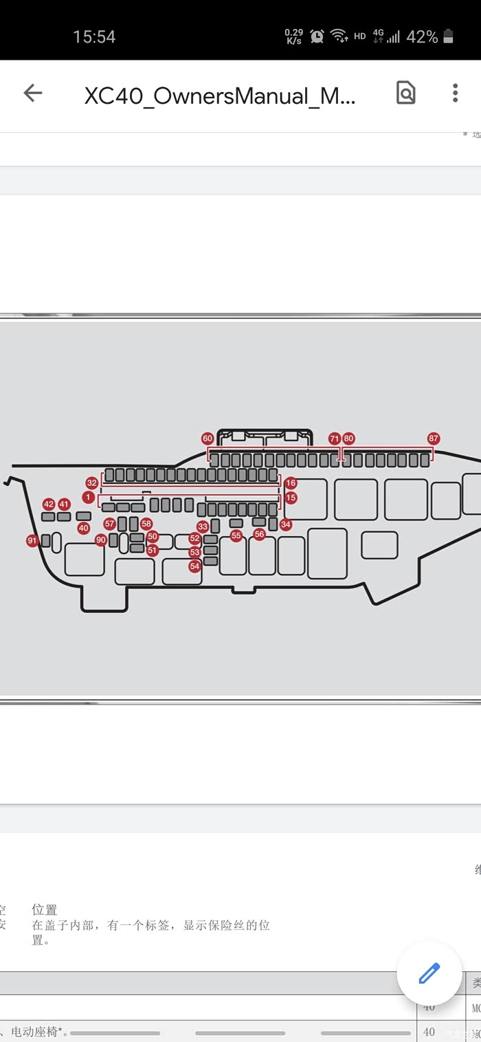

用户手册里的线路,书里也有详细的每个接口的作用和电流安培。
车内的线路在主驾座位下,需要把座椅和椅背移到最前,打开一个盖板,就可以看。这是之前店里的安装效果,由于右上角的位置不是常电,所以车辆熄火后就没电了,24小时监控就不能启动,需要换到一个一直有电的位置。
刚开始,客服建议接到6号, 是副驾电动座椅的保险丝 20A
费了九牛二虎之力拔出来,结果是方的。。。。不能缠线。。。
最后换到了31号口,是OBD诊断口,10安。这种小的保险丝是叉子的,可以把记录仪的铜丝缠在上面再插进去,就可以给记录仪供电了。
