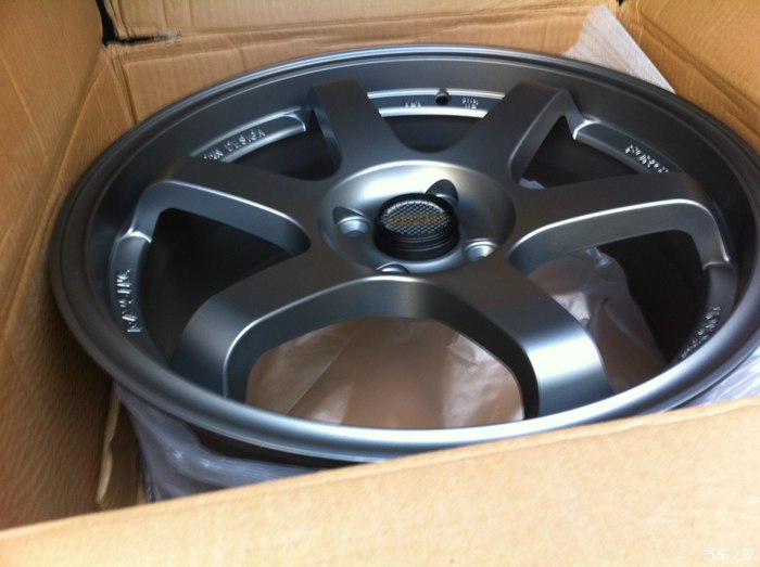

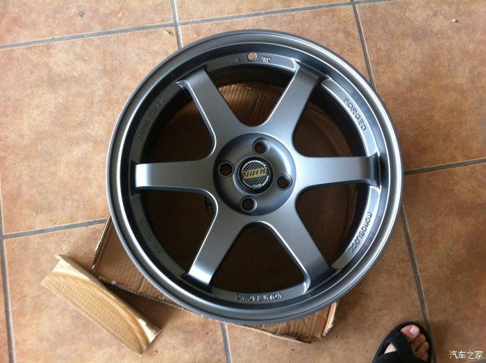

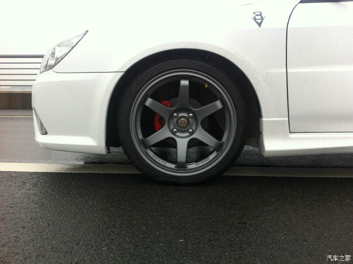

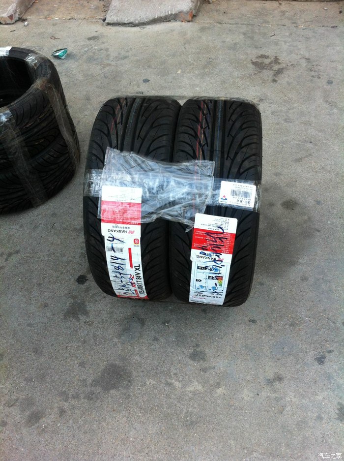

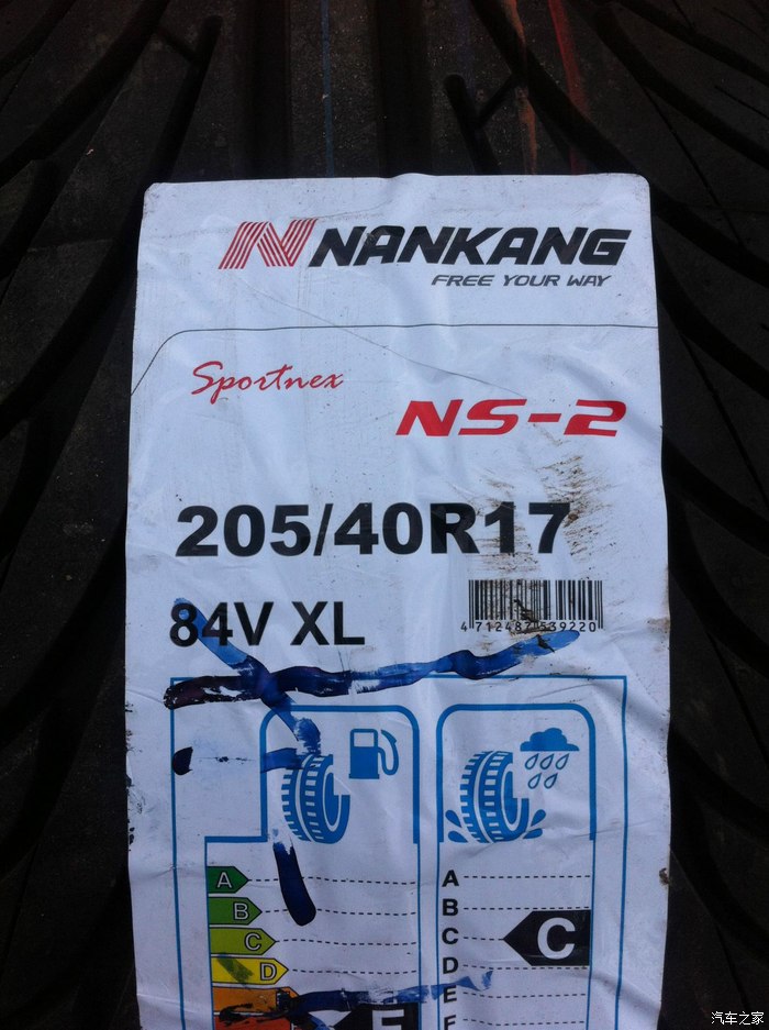

那就从轮毂轮胎开始下手吧!之前在论坛上看过有车友改过TE37这款轮毂,感觉还挺漂亮的,所以就选定了TE37这款有点内凹的,效果不错。轮毂数据是17*7.5J  4*100  ET38 中心孔73.1的。轮胎是隔壁马自达2论坛车友(lusung)提供的南港NS-2单导向205/40R17  84V  XL轮胎 (在他新开的淘宝店买的) 价格实惠 值得信赖

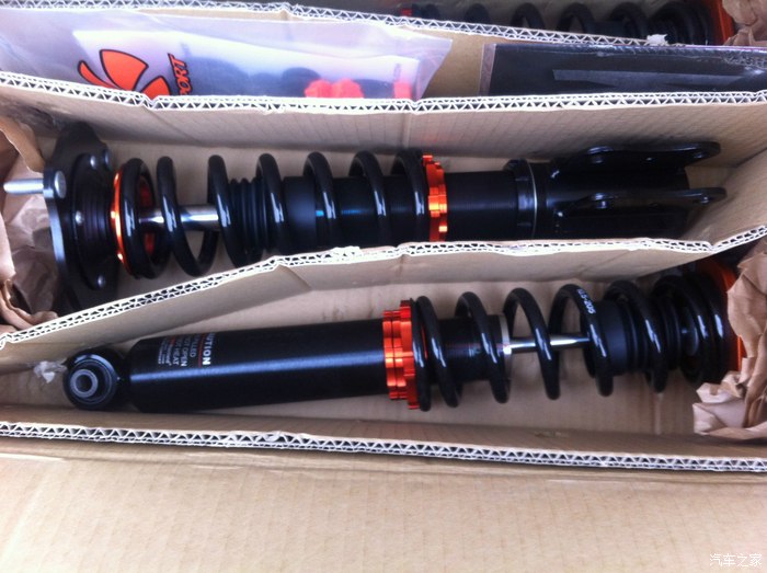

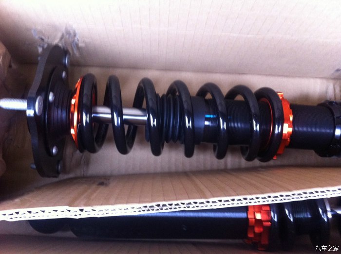

绞牙避震我选择了K牌,K-sport 36段高低软硬可调的。关于避震方面我也是纠结很很久!曾经也有想着省点钱上D1算了,反正就是降降车身而已 又不是去比赛,但又想到论坛大神们都说要改就一步到位 别走弯路!而且都说D1很颠 又比较会漏油!最后想想 D1还是算了。他们说的很对,别再走弯路了!还有什么BC阿D2阿 等等 也看过其它很多种。在论坛上也发过帖子问过大家,有说这个好的,也有说那个好的。有车友说BC比较硬,D2很软,但是都说D2是漏油王搞得也是很纠结!最后还是选择了K-sport。因为记得以前在论坛上看过一篇帖子,帖子楼主就是用了K-sport的绞牙,回复中有车友问他颠不颠?他回复说 不颠 很舒服!。。。给了我比较好的印象,所以从那时开始就一直比较看好这款绞牙最终还是选择了他 所谓的K牌,呵呵
之前也用过短簧,说实话 其实短簧用着也还不错!就是车身降低的没那么完美,前后左右的高低总是会不一样!这种问题也只有绞牙才能够解决了。这次改完了轮毂轮胎和绞牙避震改装之路也就可以暂时告一段落了。以后如果再折腾的话 我想就是刹车了,换上4个原装位的加大打孔划线盘就OK,17寸的轮毂看起来里面就不会那么空了。其实原厂刹车效果对我来说 我们又不飙车 不去比赛,日常驾驶还是够用的。

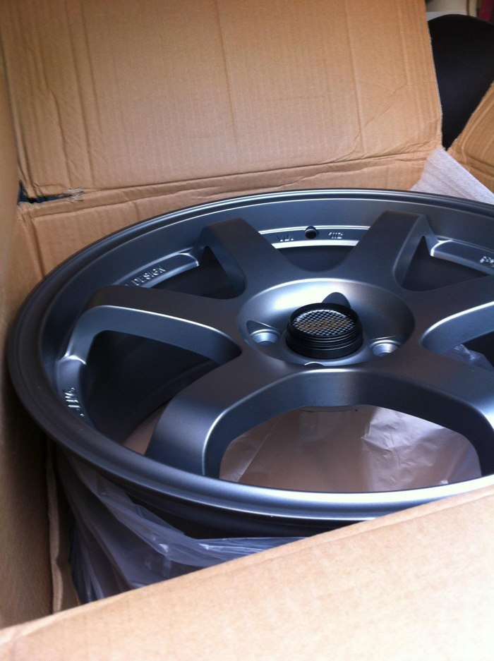

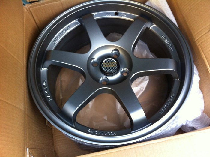

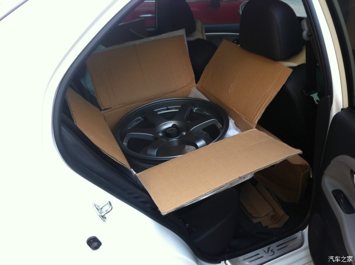

这就是TE37,本来想要白色的,但卖家发了这款灰色的图片给我一看时 我觉得这颜色也很不错,比较低调。白色的觉得太过张扬了,这个社会还是低调一点好!你懂的
内凹型的,视觉效果不错哦
这就是马自达2论坛车友(lusung)提供的南港轮胎
单导向NS-2  205/40R17  84V  XL
205/40R17
84V XL

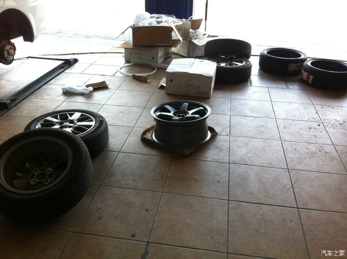

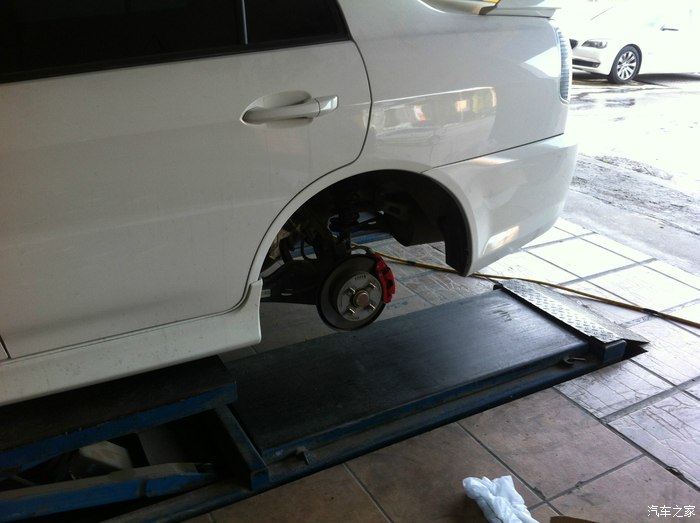

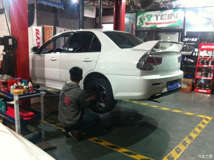

带着4个轮毂和轮胎来到了之前约好的轮胎店安装。一眨眼功夫 师傅居然把4个轮子都卸下来了!!卧槽,神速啊!那速度真让人佩服
满地的轮胎
在做动平衡
单个轮毂特写

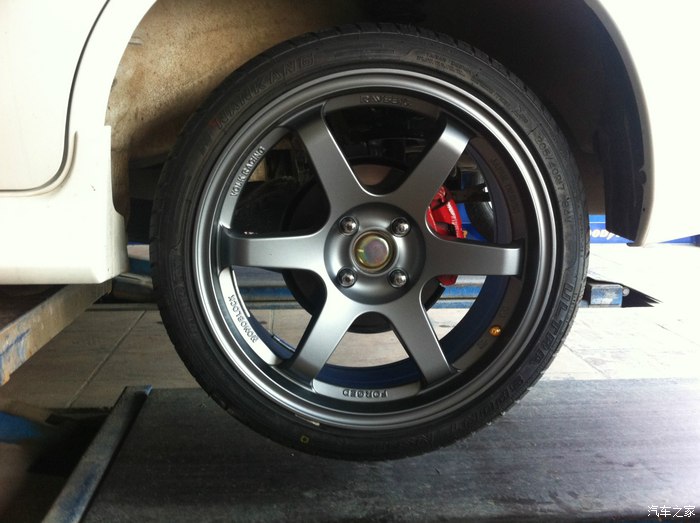

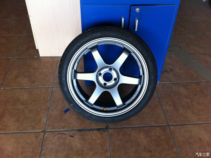

再来个装好胎的单个特写

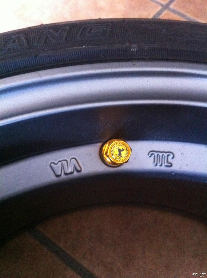

这4个马牌防爆气门嘴居然要价218元,经过我的一番讨价还价 最后140元成交。上淘宝查了查,这一个气门嘴还真要三四十元呢!还真TM贵啊!
没有轮子的小3 车身侧面线条还是很漂亮的
装好还没落地的效果
师傅在锁紧螺丝呢!嗯。嗯。。师傅,你可得给我锁紧点哦!使出吃奶的劲来

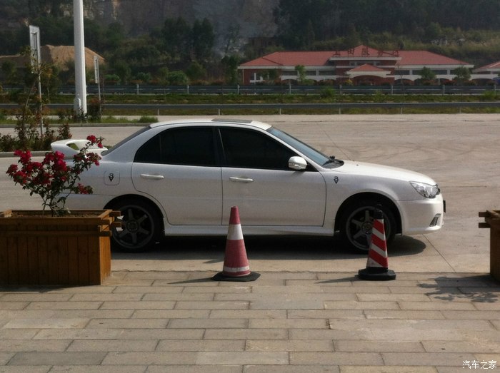

高速服务区上
高!实在是 高!这SUV的高度实在是让人不忍直视啊!这车身没降 怎么对得起这17寸的美腿呢
别急!等绞牙上身 你就不得不更加漂亮了
没降车身的整体效果

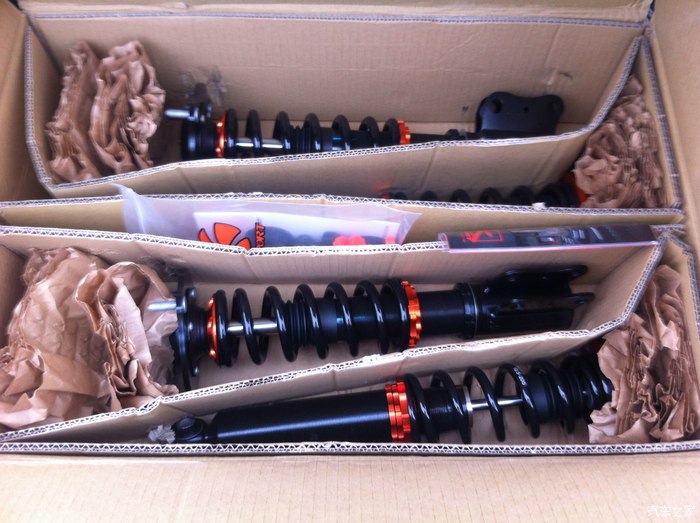

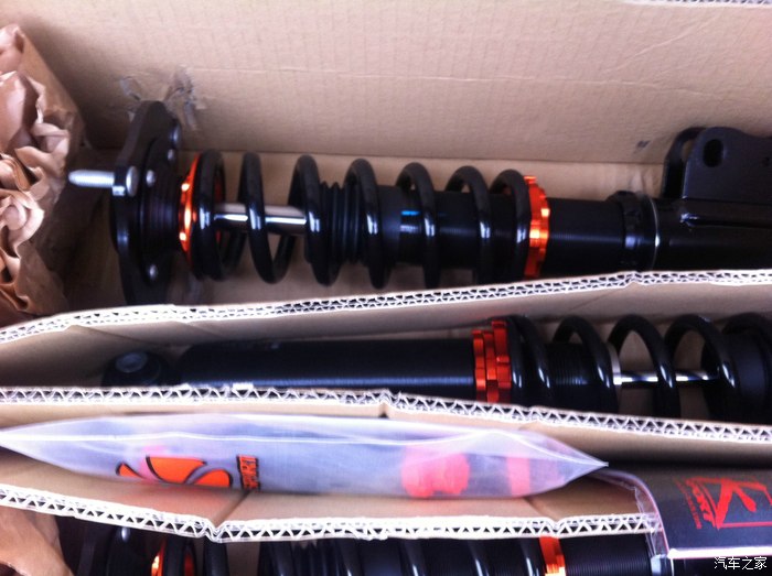

哈哈,期待已久的K-sport绞牙避震终于到啦
真是让人看得满地口水的好东西啊

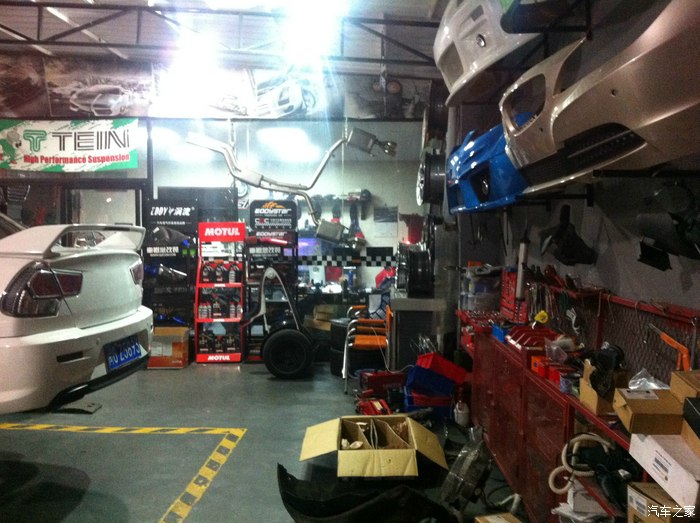

大包围,专业的改装店 看起来就是不一样啊,各种改装件都有,看着真是心动啊
各种轮毂
这就是我的小3和即将要上身的绞牙避震,来个合影
K-sport

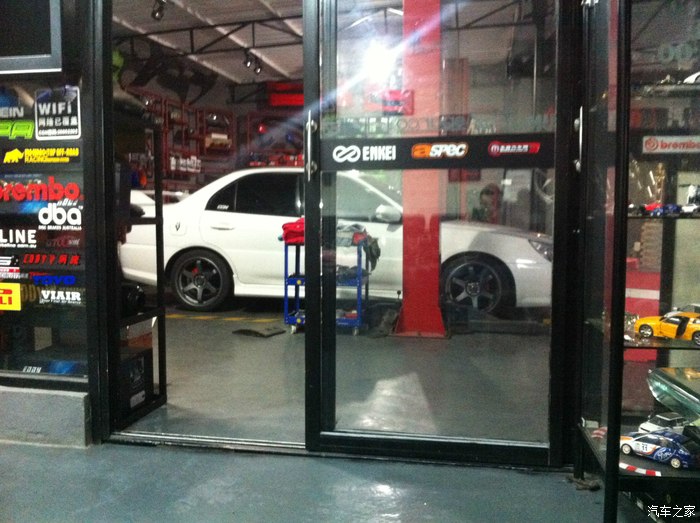

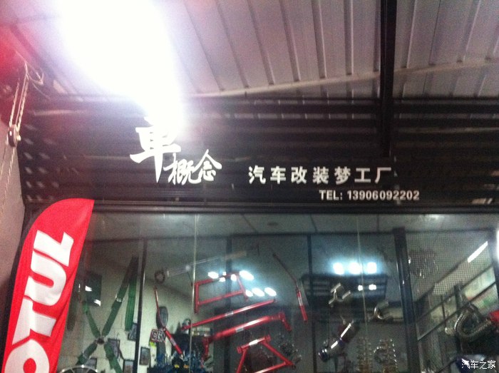

就是来到这家(车概念)汽车改装梦工厂 进行改装的

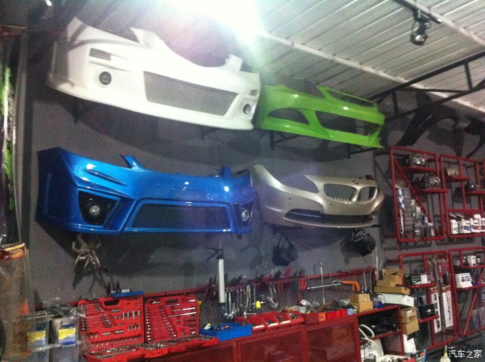

玻璃墙上挂着各种改装件

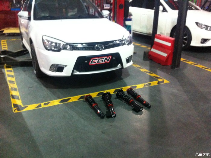

再来 我的4根绞牙避震,真让人兴奋

开始施工啦
由于当时还要急着赶回惠安去上班,所以施工过程都没拍。

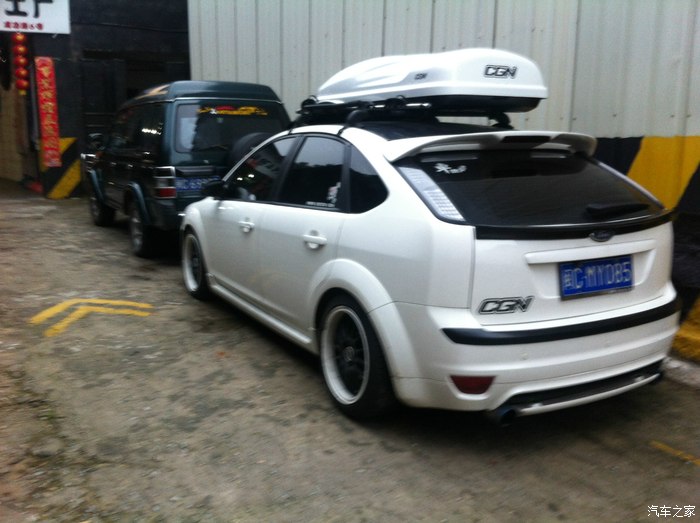

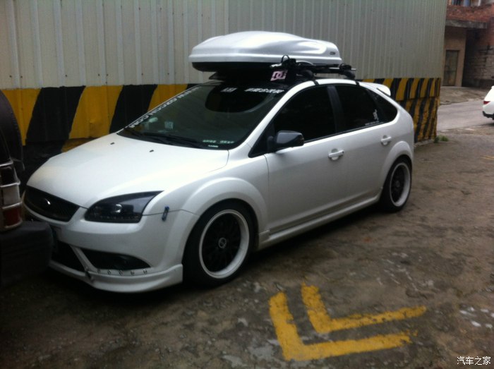

店门口的一辆改装福克斯
汽车改装梦工厂

这是已经改好了
概念 汽车改装
外面就是我的小3

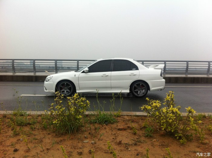

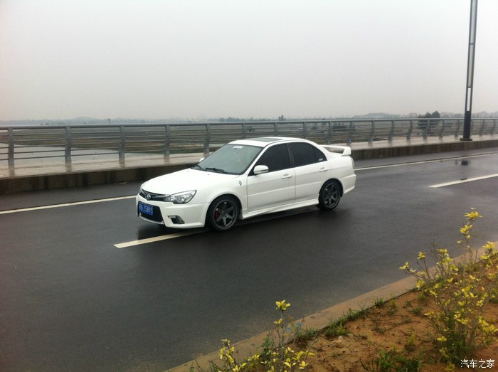

是不低了好多啊,前后都是两指不到的高度!感觉有点太低了

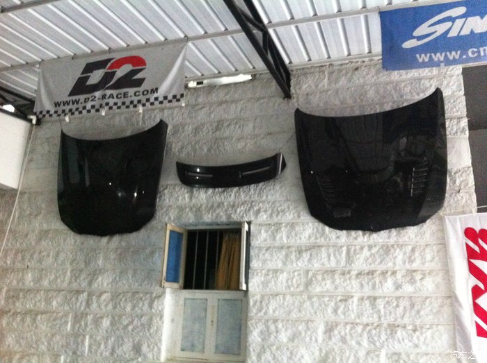

大墙壁上挂着的两个碳纤维引擎盖

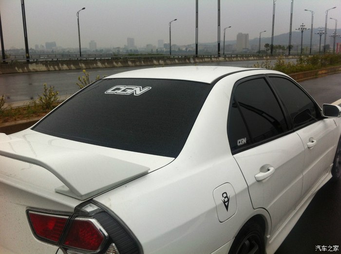

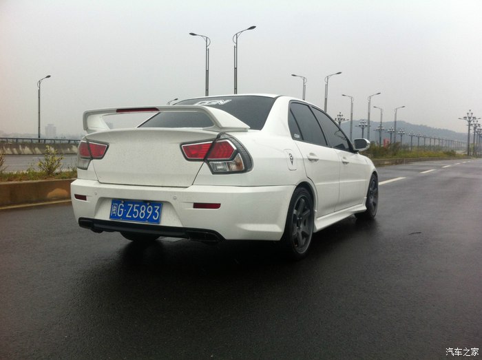

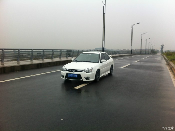

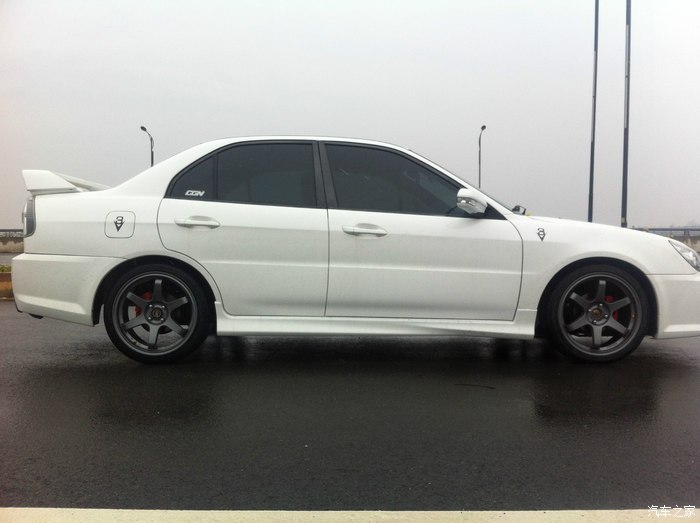

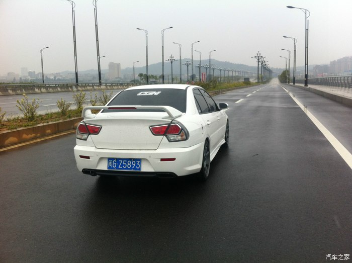

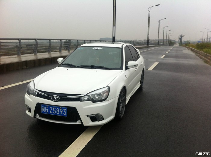

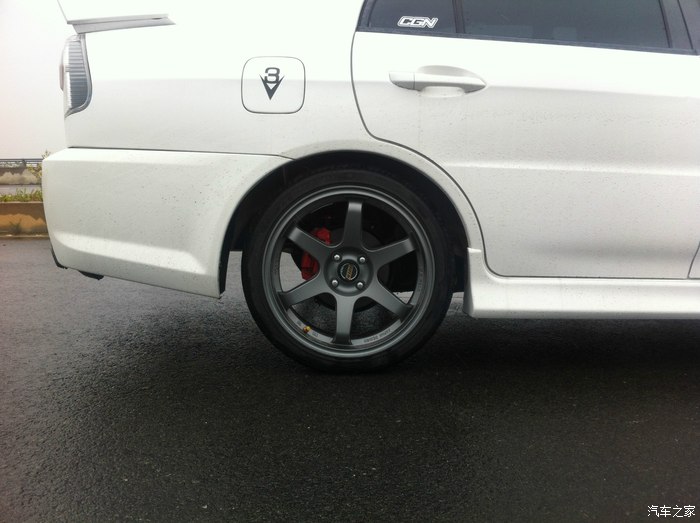

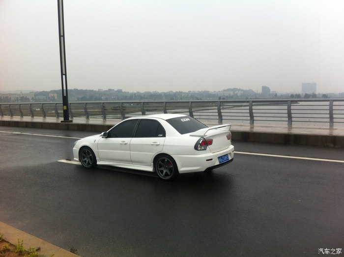

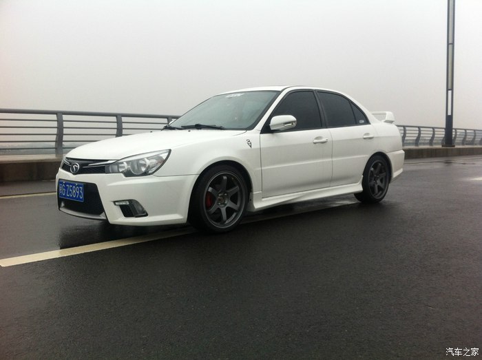

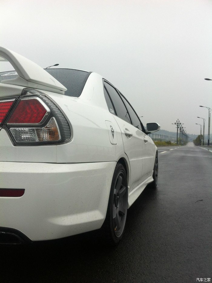

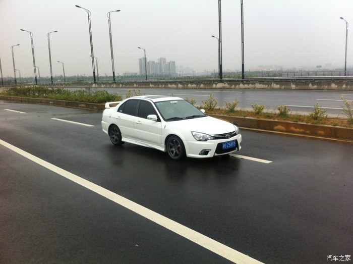

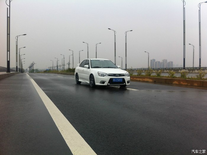

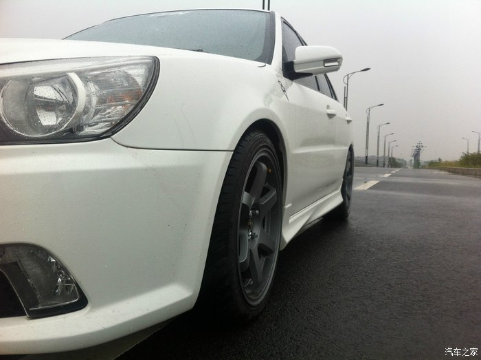

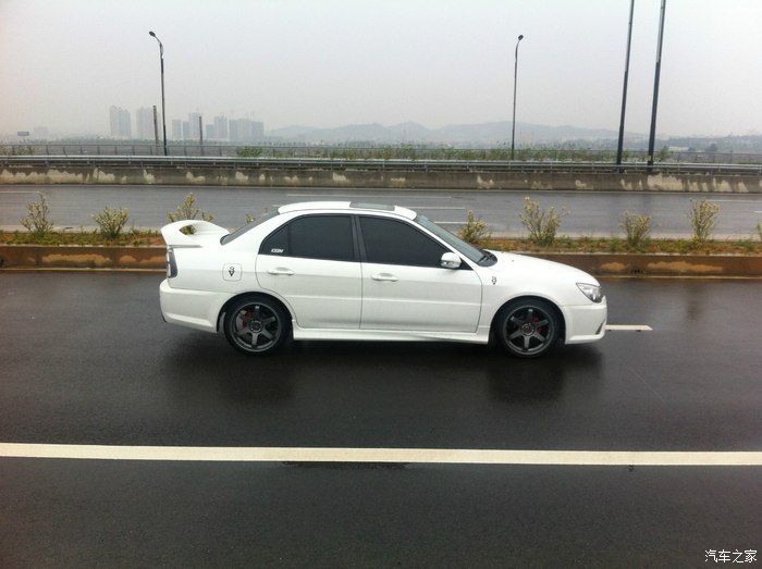

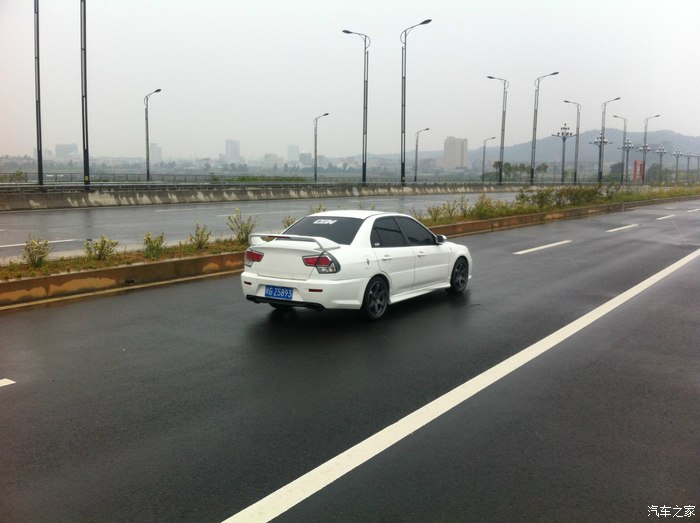

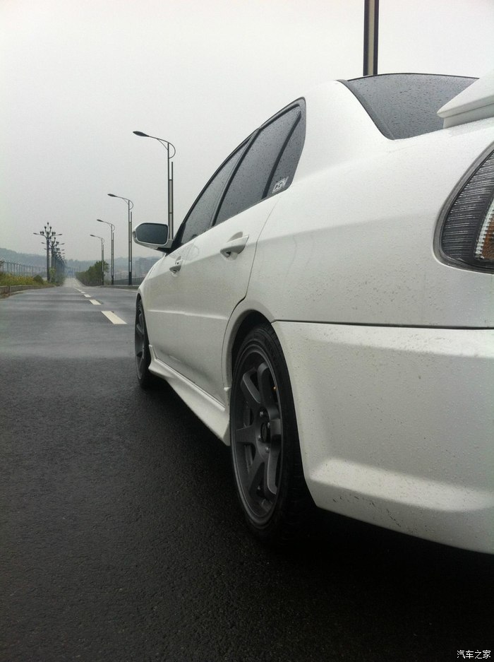

下面经典的来了,轮胎轮毂和避震改装完成的全车整体效果图,特意找了个地方冒着雨拍的,拍的不好还请见谅
总是喜欢先来张全车侧面照
内凹型的TE37,大爱

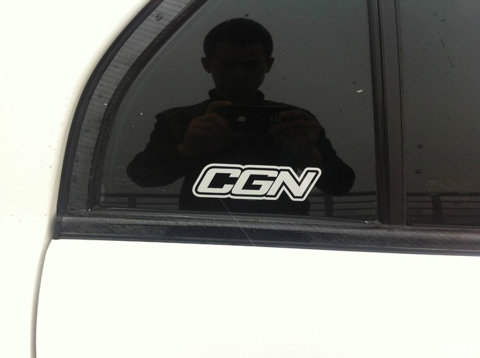

CGN,车概念的首字母
说一下改装后的驾驶感受,首先是这轮胎和轮毂,很多车友都说换205/40R17的轮胎 动力和油耗都会有影响!在我的实际驾驶感受当中 我觉得动力嘛 几乎没感觉到有多大的影响!多少可能会有点影响,但几乎感觉不到。油耗也没觉得会比以前更高,感觉都差不多,100元油照样能跑两百七八十公里左右,油价6元左右。不过单导向的南港轮胎在粗糙的水泥路面胎躁确实会比较大点。
至于绞牙避震嘛!开起来的感觉就是两个字‘硬’和‘稳’像国道那种水泥路面 路感会比较清晰,会感觉到比较颠!不过 在高速的柏油路上开起来感觉挺舒服的,操控性就不用说了,是原厂和短簧根本无法比的!今天特意试了下,100码的车速来个快速变线 毫无压力,非常轻松就完成。稳稳的。感觉不到多大的侧倾。总之 对本次的升级改装效果还是很满意的
