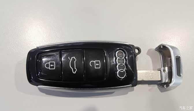

对于以上这些情况,需要应急解锁或者关闭车门时,首先我们得找到我们的应急使用的机械钥匙。应急机械钥匙就在车辆钥匙上。

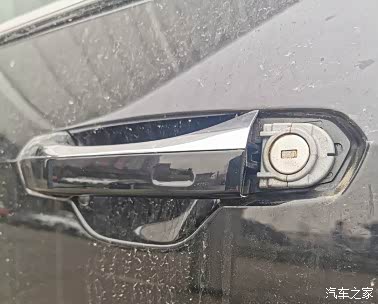

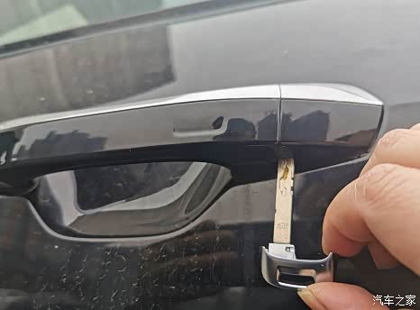

首先我们来看看,驾驶室车门如何应急锁闭/开锁。我们需要找到驾驶室车门的门把手,在门把手处,我们可以看到一个机械钥匙孔,当然部分车型是看不到机械钥匙孔的,那么这并不代表就没有机械钥匙孔,只是机械钥匙孔被隐藏了,这就需要使用我们的机械钥匙把我们机械钥匙孔的遮挡饰盖给取下来。然后将我们的机械钥匙插入机械钥匙孔,转动即可实现解锁或者上锁。

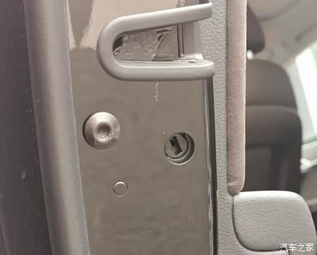

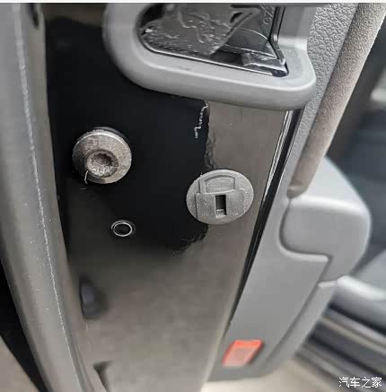

其次,我们再看除开驾驶车门以外的三个车门。如果车辆有电,其他车门系统没有故障,那么在我们解锁或锁闭驾驶室车门的时候,其他车门会跟着解锁或者锁闭。那如果车辆没电,其他车门有故障的时候如何实现单独的去锁闭这个车门呢?
我们可以打开车门,然后在车门边缘的位置找到一个带有“锁”团的的橡胶饰盖,取下橡胶饰盖,我们可以发现一个带有机械钥匙空大小的凹槽,我们将机械钥匙头部插入凹槽,转动一下,再关闭车门,此时可以实现锁闭车门。

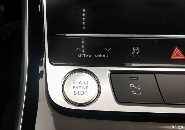

再次,当遥控钥匙没有电的时候,我们这种高级钥匙的车辆,驾驶室没没有机械钥匙插孔,如何实现车辆的应急启动呢?

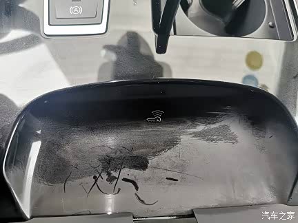

我们需要在车辆上找到一个带有“钥匙+wifi信号”的一个标记位置,不同的车型在不同的位置,Q3,A3这个位置在转向柱外壳上,也就是我们传统车辆插钥匙的地方,12-18年款的A6L在我们DVD碟片出入口的左边位置,我们的新款A6L,A4L,Q7,A8L,Q5L均在中控台中部,或者水杯架位置。

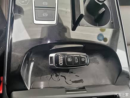

此时,将钥匙背面贴在这个标记位置,踩下制动踏板,并长按我们的START按钮不放,可以实现我们车辆的应急启动。
