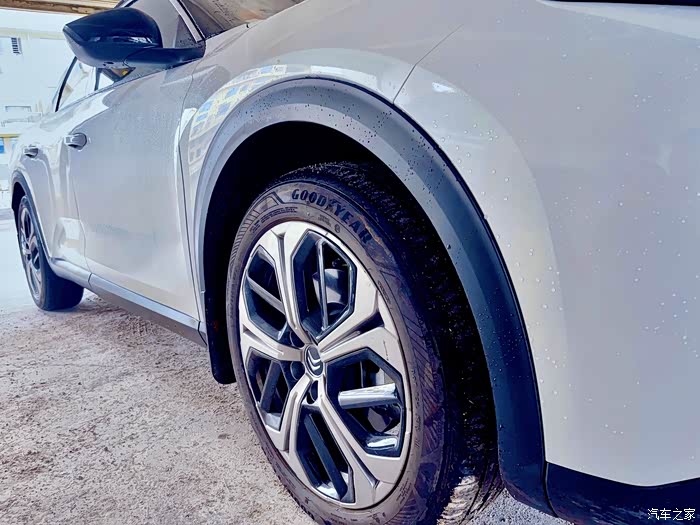

3.我的车轮毂尺寸是选的19寸的原厂,19寸轮毂为7J型号,理论上通常的最佳配套尺寸是215/55/19,最小兼容尺寸是205/55/19,最大兼容尺寸是225/55/19。
2.备胎虽然平时在车里没什么用处,还会增加负重,可是为了以防万一,还是需要它的,在正胎故障时就知道它的重要性了,尤其是在高速上。
我的是一级车享不凡,19寸205轮胎。
我这个是原厂的205胎,这种胎比较小众冷门,日常维修店少见,所以准备一个备胎还是很有必要的。

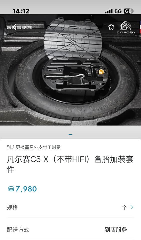

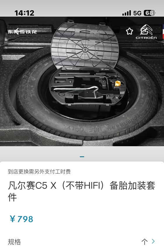

【备胎数据】
产品名称:备胎加装套件
备件号:ZQ92746480
产品规格:一套(9件)
适用车型:凡尔赛C5X(不带hifi)
包含配件:车轮扳手、螺栓装饰罩拆卸工具、备胎固定面板、备胎固定螺栓、千斤顶、备胎工具盒、储物盒、备胎工具盒盖、备胎合件
【备胎数据】
产品名称:备胎加装套件
备件号:ZQ92746480
产品规格:一套(9件)
适用车型:凡尔赛C5X(不带hifi)
积分兑换需要7980积分
兑换所需积分:7980(不含工时费)
购买需要798元
购买所需金额:798(不含工时费)
工时费:我这里4S收费90

【备胎来源】
我是通过东风雪铁龙app用了7980积分兑换的,当时4S店说可以给我免费安装,于是我兑换了之后去购车4S店加装的。

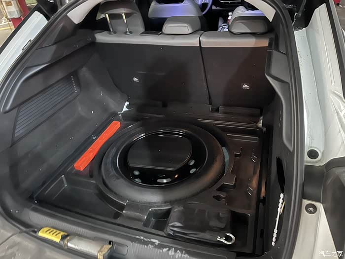

1.打开后备箱,将后备箱清空,取下后备箱垫子;
2.将汽车后备箱内的泡沫盒拿出来,放入备胎专门的备胎专属存放盒;

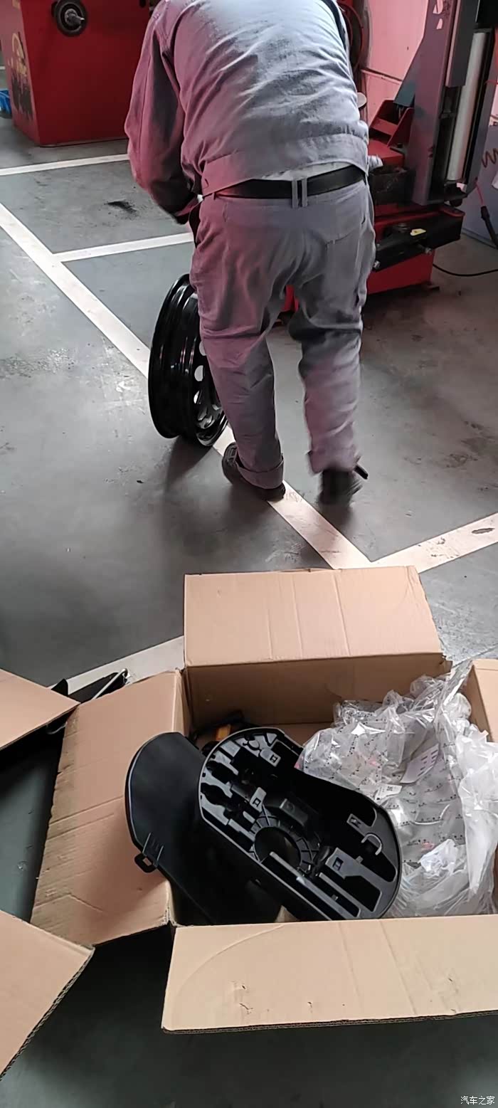

3.师傅将轮胎和轮毂组装完成,然后给备胎充好气;
4.将组装好的备胎组件放入备胎盒中;
5.将其他配件放到对应的卡槽里;
6.将备胎固定好;
7.我把原车带的补胎装备也放进去了,会高一点点,还好;
8.把刚才拆下来的后备箱垫子放回原处;
9.将后备箱的物件放回去,搞定。

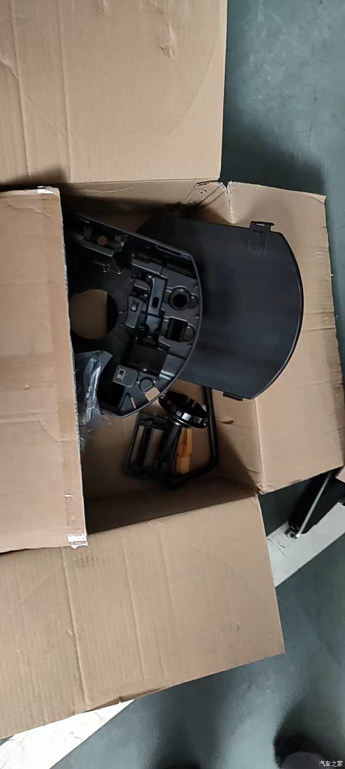

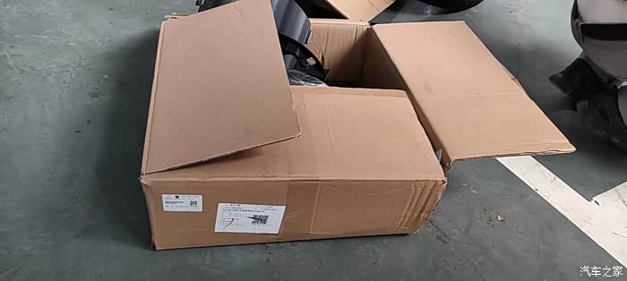

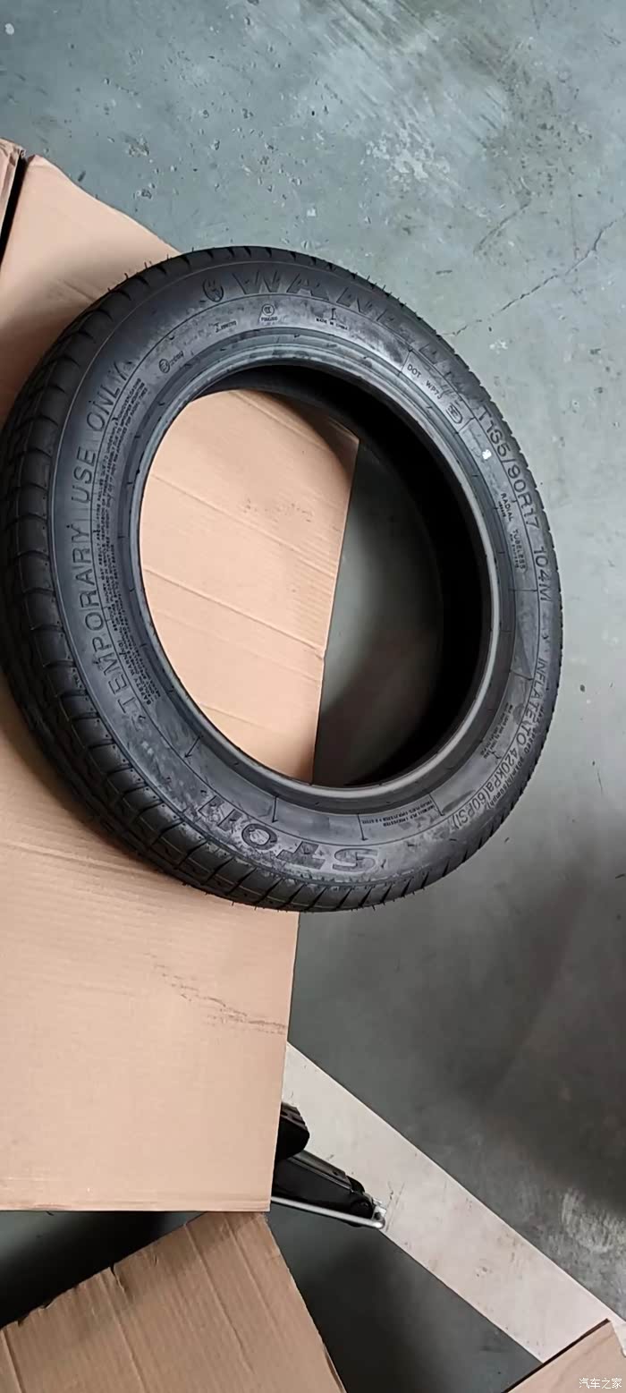

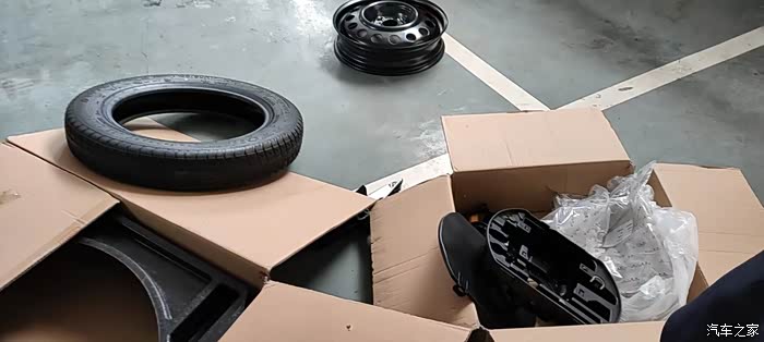

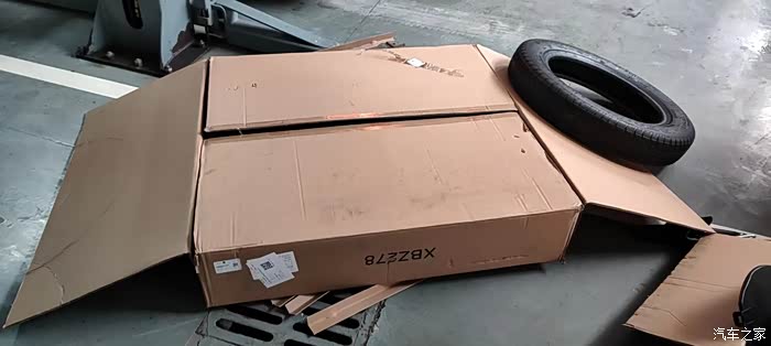

拆箱准备安装
把轮胎拿出来

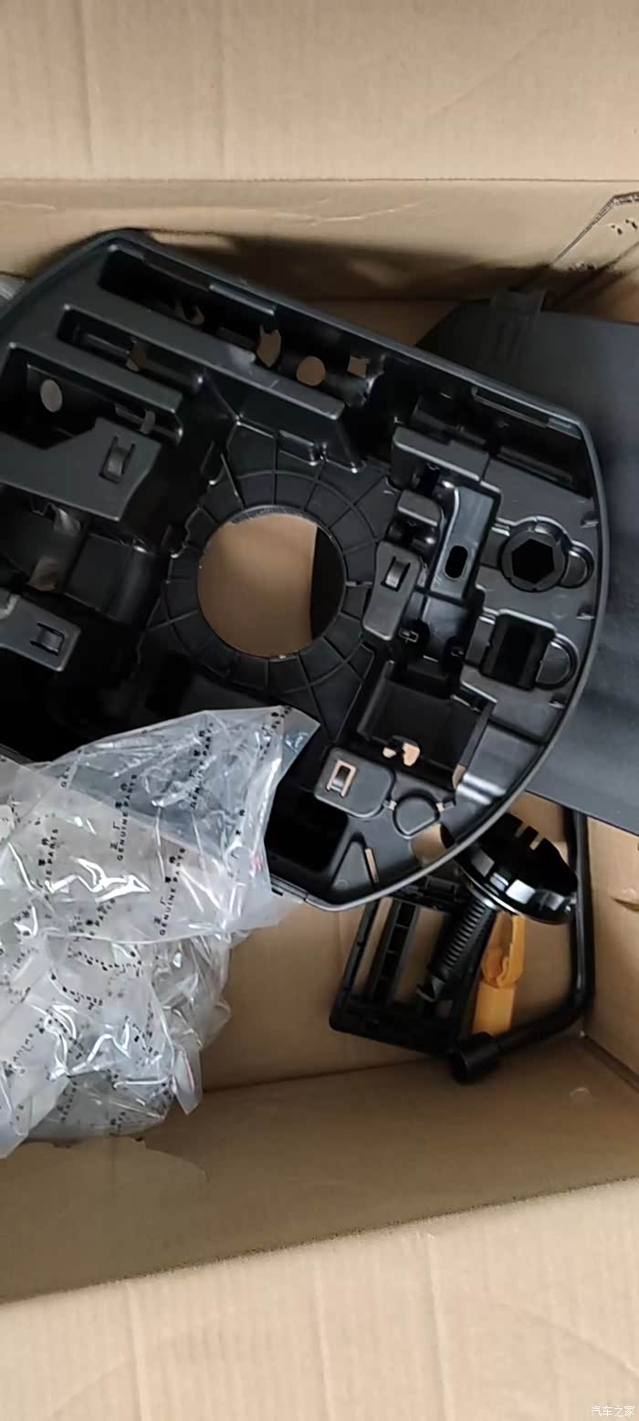

里面还有很多配件
拆开四处摆放
这是那个盖子
来个轮胎特写

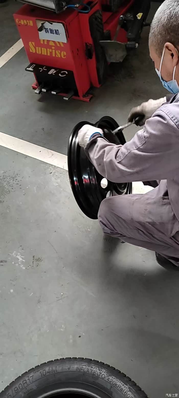

师傅把轮毂滚走了
仔细看看轮毂
研究研究才明白
安装完成,很不错哦
