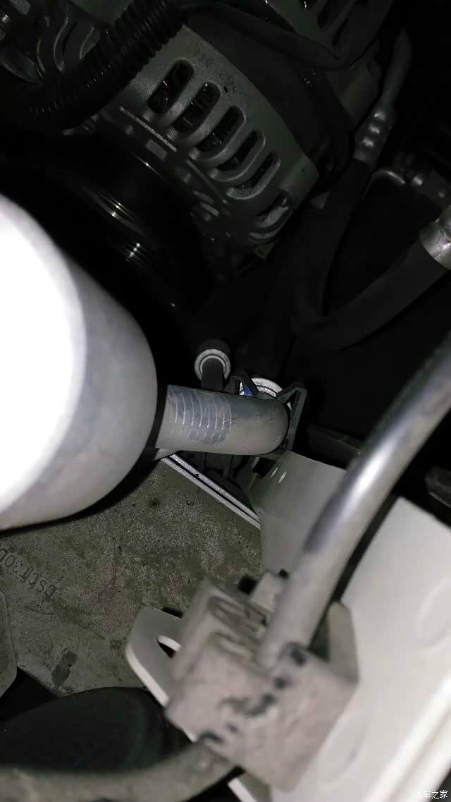

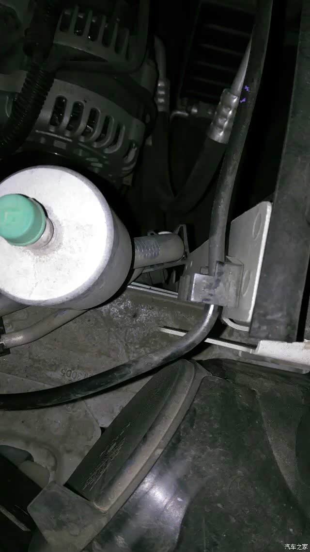

入冬以来发动机舱过颠簸路时,总是吱吱响,尤其是冷车的时候,热车以后有所缓解,去了两次4S没定位出位置,说是皮带,磨磨就好了,可是过了很久还是响。一次偶然的机会看到论坛有人说管子送了,就自己打开发动机舱看了看,发现了异响位置。如图示。自己掰了拜,基本没有异响了。感觉解决不彻底。找时间去4S找个软东西把卡子裹住看看行不行。
管子往下的地方有个塑料卡扣

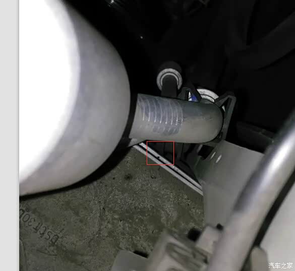

放大
红框位置,塑料卡扣和金属车架颠簸时摩擦产生噪音。
