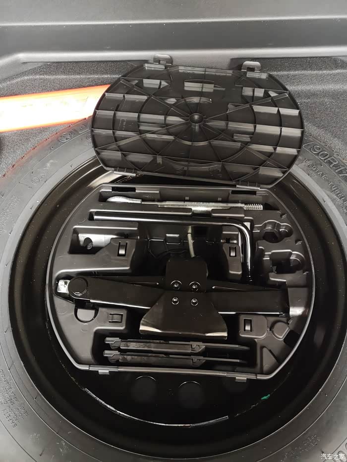

后背厢拿拆轮胎工具。

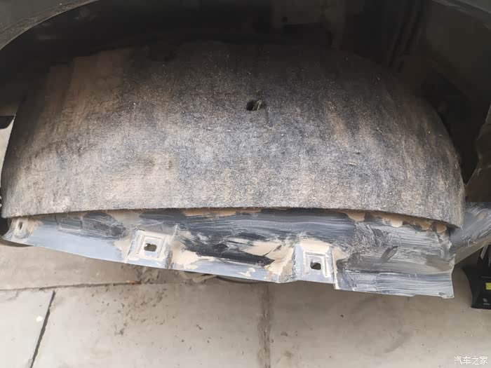

拆轮胎档泥板,螺丝是内梅花螺丝。
拆下档泥板,档泥板上贴有隔音棉,用料比较实在。

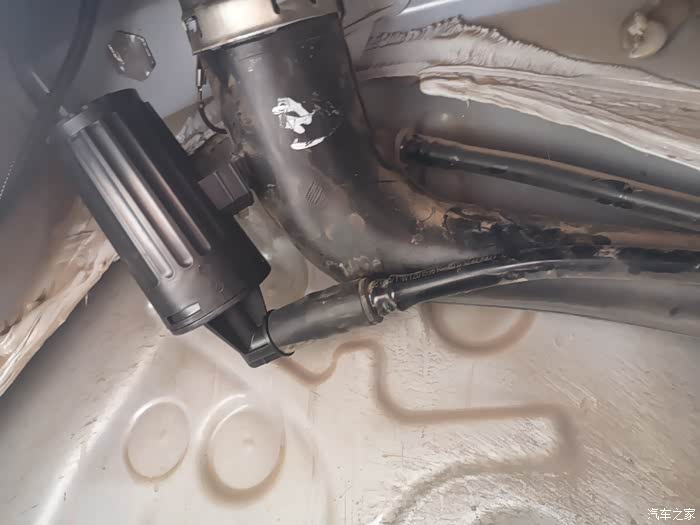

灰滤就是这样装在这里,气嘴向下。
灰滤支架,是个三角形卡扣。拆时要拿起子顶住卡子头,或用把尖嘴钳夹住,才好拿出来。

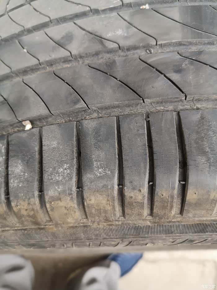

检查下轮胎,夹了很多小石子,跑了四万多公里,轮面还是有些小裂纹。
